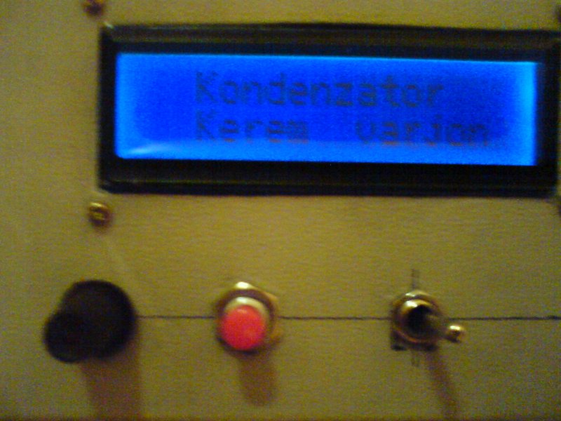

Tényleg nagyon komoly

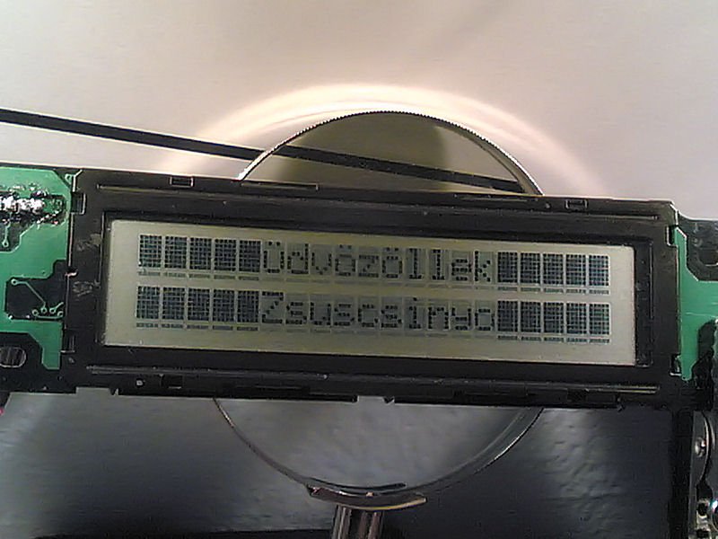

Én viszont szeretem, ha már magyar szöveg jelenik meg a kijelzőn - és miért ne jelenne meg, hisz magyarko vagyunk - hogy abban ékezetes betűk is vannak. Az eddigieket látva, ezt bizonyára könnyedén meg tudnád oldani. :kalap:
(#) zsuscsinyo válasza MPi-c hozzászólására (») Jan 4, 2009 /
Most hogy mondod belenéztem hol van még hely a CGRAM-ban azon programrészen, és találtam
Rögtön módosítom Amúgy egyetértek a meglátásoddal!
(#) MPi-c válasza zsuscsinyo hozzászólására (») Jan 4, 2009 /
„belenéztem hol van még hely a CGRAM-ban azon programrészen, és találtam”
Ez nem lehet probléma. Az összes ékezetes betűt lehet használni csak arra kell figyelni, hogy a kijelzőre kerülő karaktereknek megfelelő készlet legyen betöltve arra a 8 helyre.
„Ez nem lehet probléma.”
Nem is, kivéve ha nem 8-at használok egyszerre animálásra. Most szebben is néz ki első ránézésre.

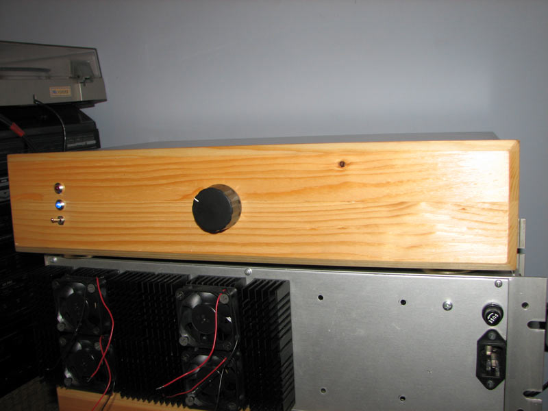

QUAD-606. Ma készült el.
A hangjáról:
az az igazi angolos jó zsíros hangzás. követve kisebbik társát a 405-öt de attól még teltebb, nem annyira szellős mint kistesója, egyszóval hasonlóak de teljesen más hangzásvilág (ugyanaz, csak tök más)
Akkorát szól mint atom!
A doboz meg hát ki van használva minden cm2. Épp elfértem benne. A szokásos fa előlap került rá, és CD dobozba került a végfok.

(#) hapro válasza CIROKL hozzászólására (») Jan 4, 2009 /
Aha.. mindent pont úgy csináltam ahogy az eredeti rajzon van, csak kicsit több puffer kondit tettem bele. A tápfesz is pont annyi mint az eredtiben 82V-os trafó szekunder. Majd ha lesz időm akkor meg méregetem doncso kolléga. MJ21194 tranyókat és MJE15031 meghajtókat hozzá. Kész alaktrész temető....12db MJ21194. Nem egy A-osztály, és annyira nemis vagyok hasra esve a hangjától, de örülök neki. Leginább annak, hogy végre elkészült ezt a végfokot készítettem eddig a legtovább. Már vagy 1-1,5 éve készül. De ma pontot tettem a dolog végére.
Ja alul az a sok proci hűtő a következő projekt hátulja lesz. Ahhoz kell még egy előlap, és utánna gyakorlatilag az is kész. Ja egy ilyen kis hűtő 500cm2! kis méret és jó nagy felület.

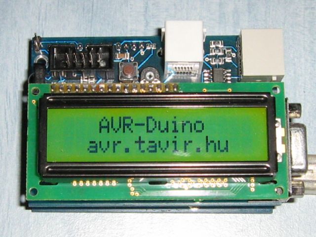

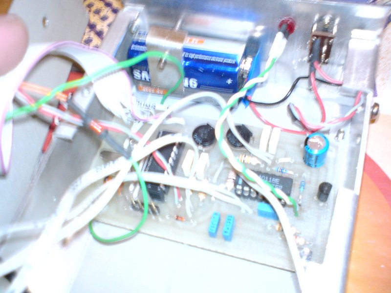

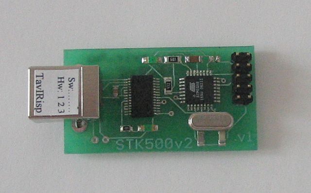

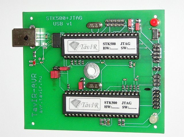

(#) TavIR-AVR hozzászólása Jan 4, 2009 /
Illetve egy gyári STK500+JTAG AVR programozó....
Valamint egy Arduino panelt.... + Ethernet kiegészítőt... Megy egy tanulópanelt...
(#) TavIR-AVR válasza TavIR-AVR hozzászólására (») Jan 4, 2009 /
És egy STK500-at, a www.tuxgraphics.org ill a http://avr.tavir.hu alapján...

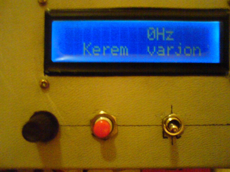

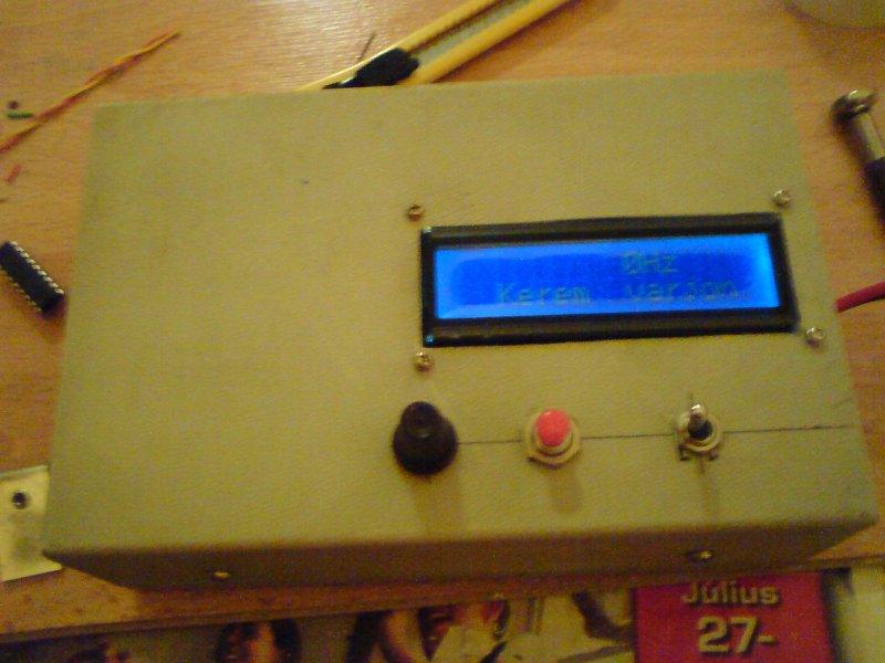

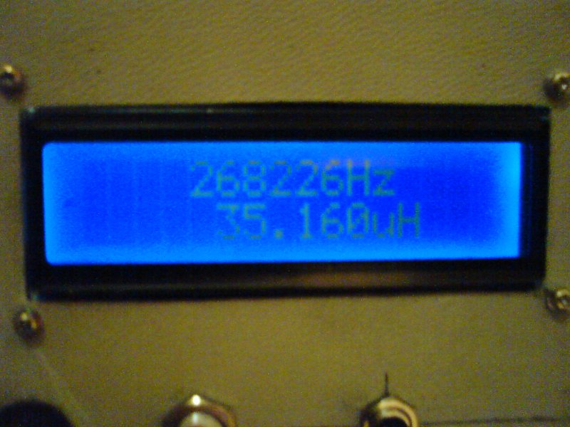

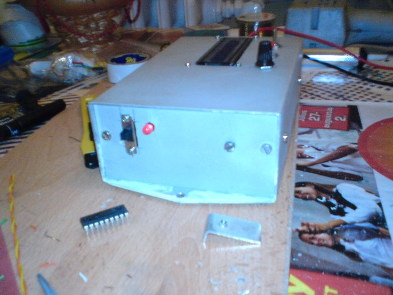

Készen lett az LCF mérő, már csak kalibrálni kell.
Íme néhány kép.
(#) frecsko hozzászólása Jan 5, 2009 /
És még néhány

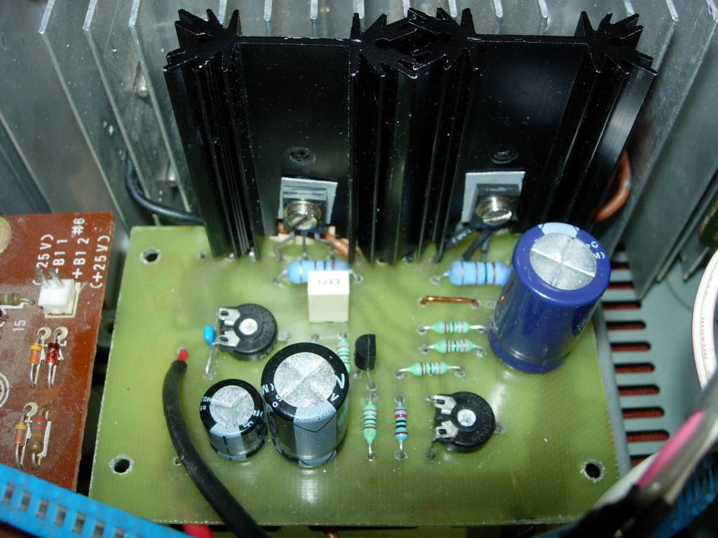

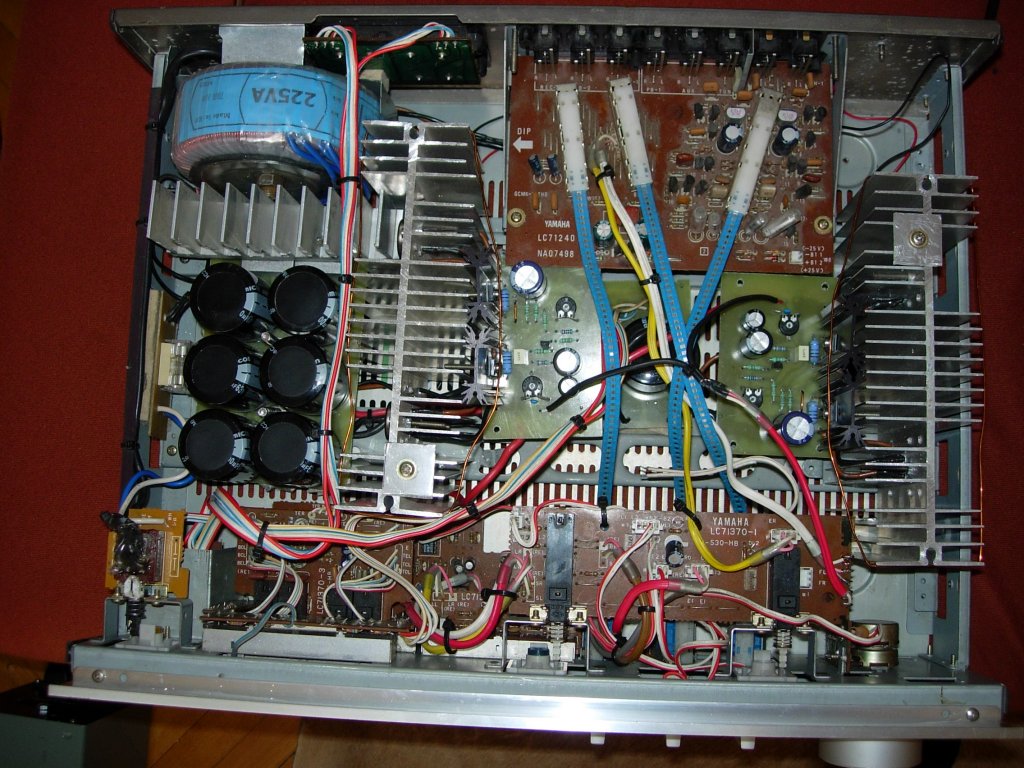

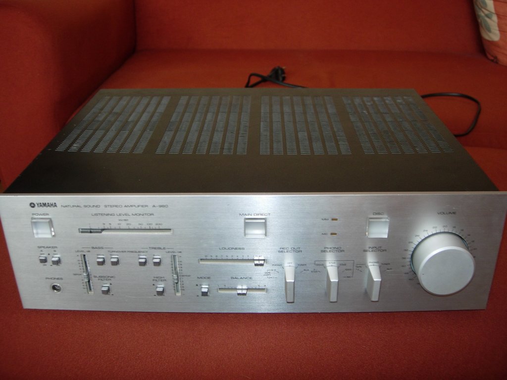

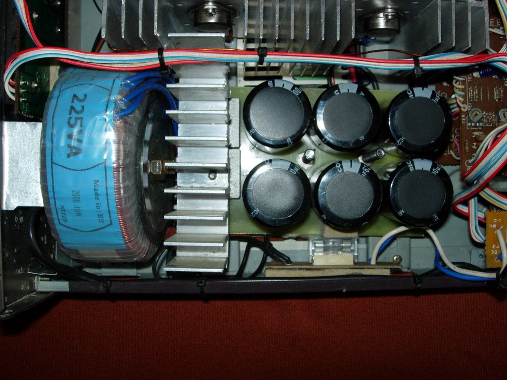

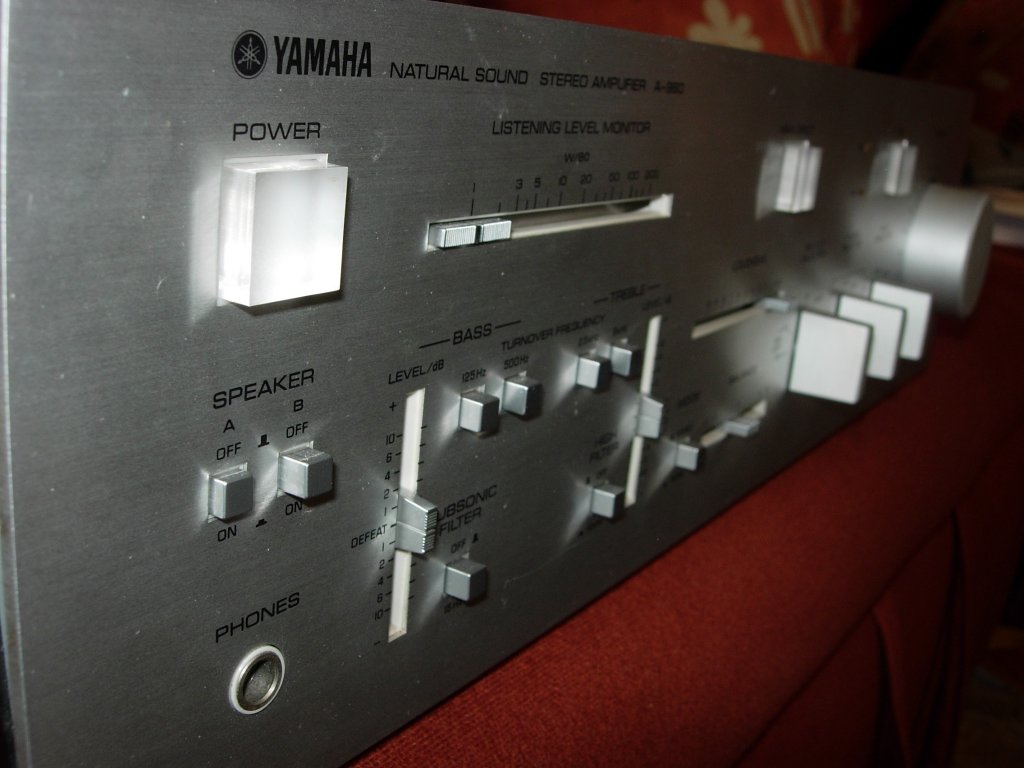

Egy héttel ezelőtt végre sikerült befejeznem a Death of Zen (DoZ) névre hallgató, 20W-os, A-osztályban működő végfokom építését. Kapcsolástechnikailag nem egy nagyon bonyolult valami - inkább a hűtéssel és hasonlókkal akadtak először gondok... Szerencsére most már minden eddigi probléma megoldódott, és elmondhatom, hogy nagyon szépen szól (legalábbis nekem tetszik a hangja).
A tápja egy 225VA-es toroid két különálló 30V-os szekunderrel, utána izmosabb fajta (15A) graetz, majd pedig összesen 6*10000 µF-nyi szűrés következik - ezek biztosítják a két csatornának a tápellátást.
Mint a képen is látható, gyári dobozba építkeztem - azért pont ilyenbe, mert én szeretem az ilyen picit retrós dizájnt (szerintem nem látszik rajta, de kb 30 éves a gép... ). Az előerősítőjét végül nem kötöttem be, mivel meglátásom szerint nem volt túlzottan jó hatással a hangzásra - viszont a paneleknek bent kellett maradnia, különben kiesnének az előlap gombjai, ami nem lenne szép látvány. Az eredeti elektronikából csupán a bemenetválasztót hasznosítottam, a többi csak a fenti ok miatt maradt a dobozban. Sajnos a gyári kábelezés is elég kusza volt már, ezzel nem tudtam és nem is nagyon akartam bármit is kezdeni - a legtöbb amit tehettem, hogy az újonnan, általam bekerült vezetékeket már szépen, nem összevissza vezettem.
Alább csatolnék is pár képet is a kész műről.

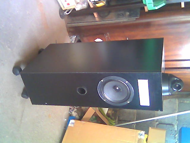

Üdv mindenkinek.Nos ne lepődjön meg senki ezen e ketyerén.Ez elsősorban a saját igényem kiegészítésére terveztem és építettem meg!A fő cél az volt, hogy amikor kint vagyok az udvaron vagy a garázsban legyen valami praktikus és jó minőségű eszköz a zene hallgatására!Egy pc tápját ,és cd meghajtóját használtam fel amihez egy végfokot építettem.Adott volt két Wharfidele modus hangszóróm.Ehez a modus méreteit vettem alapul a doboz elkészítésénél!És kapott 4 fotel kereket, és még tervben van 2 fogantyú a szállításhoz.A hangváltó picit módosítva lett a 2 hangszóróhoz.És kapott szervízcsatlakozót is ha a garázsban javítok cd-t vagy erősítőt!

Tudom, az egyik panel és az egyik hűtőborda is ferdén van, ezt már azóta korrigáltam Érdekességként még annyit mondanék a végfokról, hogy csatornánként ~70W konstans teljesítményfelvétellel bír - kivezérlés nélkül ezt mind el is disszipálja... 40V tápfesszel és 1.7A nyugalmi árammal 8 ohm-ra legfeljebb 20W-ot tud csatornánként.
szerk.: a tápban 2 db Graetz-híd van, ez az előző hozzászólásomból részben kimaradt.
(#) lidi válasza hozzászólására (») Jan 5, 2009 /
Azok a kék izék érdekesek, amik összekötik az előlapot a hátsó bemeneti részen levő kapcsolókkal. Ez micsoda ? Valami bowden féleség ? Vagy vezetékek vannak benne ? Meg érdekes az is hogy ferdén vannak gyárilag odatervezve. Nekem egy ilyen van : Bővebben: Link Nem sajnáltad szétbombázni szegény erölködőt ?

(#) válasza lidi hozzászólására (») Jan 5, 2009 /
Igen, azok a kék 'izék' valóban érdekes teremtmények. Tulajdonképpen egy bovdenes rendszer az egész; a kék bovdenházakban egy-egy fémszalagot (tehát magát a bovdent) tologatnak az előlapi fokozatkapcsolók, ami a másik végükön (a bemenetválasztónál) egy-egy érintkezősorban végződik. Ezek zárnak össze a kapcsolók különböző állásaiban különböző tüskéket a panelba forrasztott műanyag, téglatest alakú egységeken belül. Véleményem szerint azért vannak ilyen ferdén beforrasztva, mivel a fokozatkapcsolók nem pont előttük helyezkednek el az előlapon, és ha egyenesen indítanák a bovdent a panelról, akkor nagy valószínűséggel megtörne.
Egyébként igen, sajnáltam volna szétbombázni, de sajnos már én is hiányosan vettem az egyik fórumtársunktól. A táp és a végfok egy-az-egyben ki volt berhelve szegényből, csak az előerősítő és a bemenetválasztó maradt az eredeti elektronikából (na meg persze a két nagy hűtőborda).
(Szép az erősítőd - ez már a Yamaha egy kicsit modernebb kori konstrukciójának tűnik )
