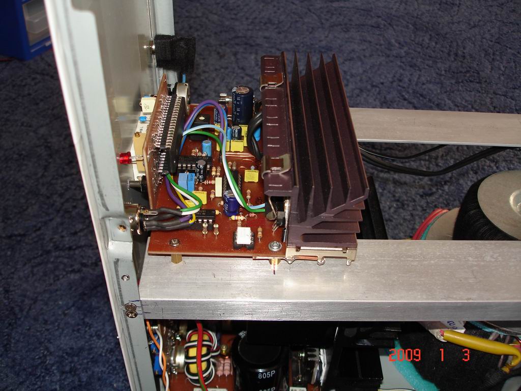

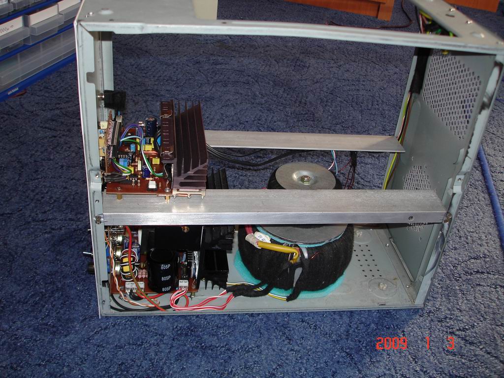

Helló!
Persze van a belsejéről is! Még nem tudom, hogy mi lesz pontosan a tetejében, de lehet, hogy egy áteresztőtranyós táp, vagy még arra gondoltam, hogy sokszor jól tud jönni, ha van 6, 9, 12V stb váltóban. Meg ezek mellé még elférne fix +,- 5, 6, 9, 12, 15V is! Szerintetek?

Vagy tehet bele egy kis mókust, ami egy generátort hajt...
ui.: Látva a szép elrendezést még sok hely van benne... több mókus is elfér
Nagyon ötletes ez a PC ház kialakítás... A külső képekből nem is jutott eszembe, hogy egy PC házba csináltad... nagyon jó lett!

A belseje is szép!
A fix szabályzott feszültségek is jó ötlet!

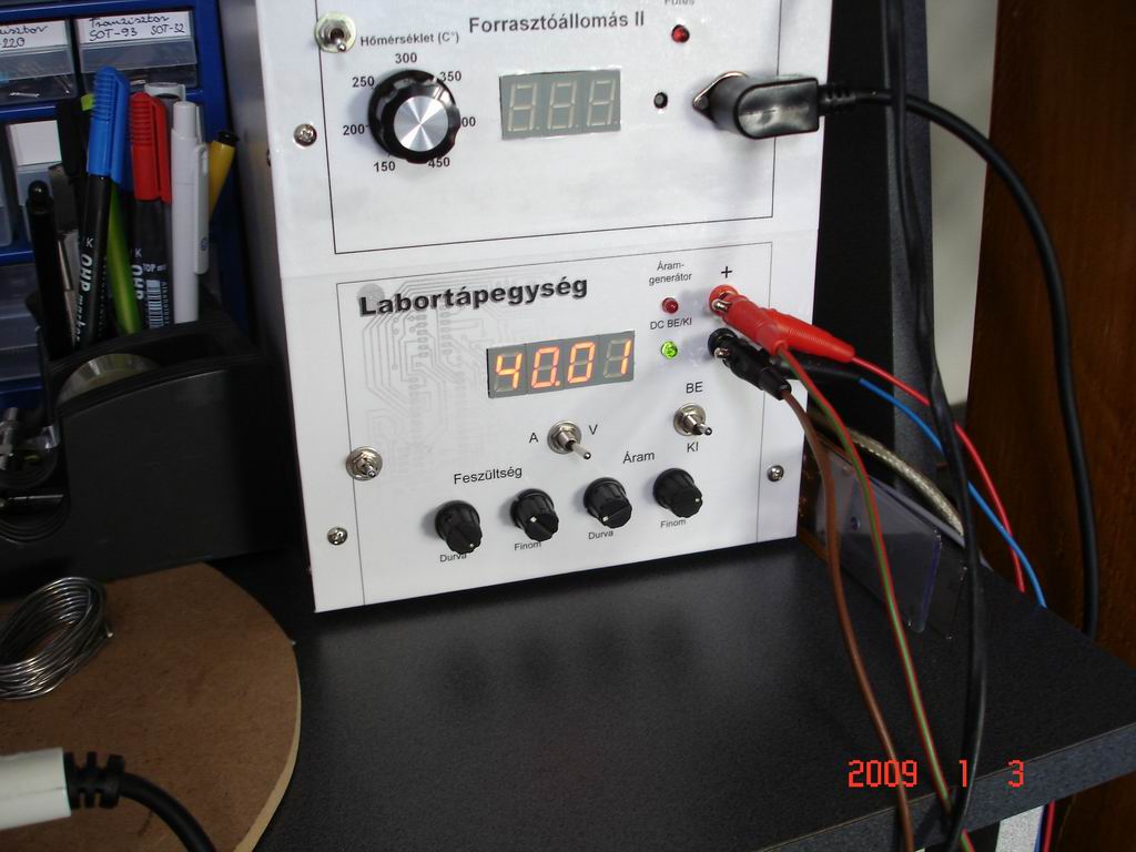

Ez nagyon pöpec lett, a tetejéme én építenék egy föggvény generátort, meg egy LCF mérőt Pont bele férne. Nagyon tetszik, szép munka.

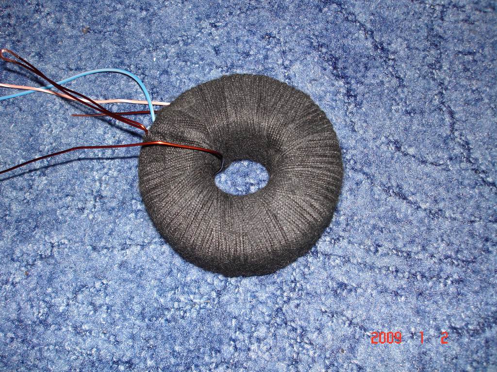

Itt van egy két kép a trafóról is! Mindegyik trafót én tekertem kézzel (persze csak a szekunder oldalt), de csak a forrasztóállomás trafóját fotóztam le menet közben! 120 menetet tekertem rá, középen egy leágazással! Meg működés közben a tápegységről kép!

(#) Attila86 válasza mtomihun hozzászólására (») Jan 3, 2009 /
Ez tök jó!
Azért jó látni, hogy volt értelme publikálnom a kapcsolásokat.
-Én a doboz felső részére egy L-C mérőt építenék be.
-Vagy esetleg egy zöld és egy piros gombbot illetve egy kulcsos kapcsolót amivel a műhely helyezhető áram alá, a pirog gomb megnyomásával pedig elmegy az áram (vészgomb). A baj az, hogy egy ilyen piros gomb 7-8000Ft.
- Vagy ha lenne egy normális működő millivoltmérő kapcsolásom akkor azt építeném a doboz tetejébe (de nincs sajnos).
A doboz belsejét is kihasználnám a helyedben:
- Belülre hátra egy nagy leválasztó trafót tennék, amit megfelelő csatlakozóval kivezetnék az előlapra.
- És/vagy betennék 4db 24V60W-os izzót és grazt-híd szerűen egybe kapcsolnám őket majd kivezetném négy vezetékkel az előlapra és máris van egy 240W-os műterhelésed. Persze alufóliával körbetekerném hogy ne világítson be mindent, és egy pici ventivel kifújatnám az izzók hőjét a dobozból.
Ha valóban valami fix feszültségű tápot szeretnél beleépíteni, nekem van egy trafóm amit talán felhasználhatnál erre a célra, mert pont belefér egy PC házába. 24 és 36V-ot tud, 1kVA-es...

Én egy V/A mérőt raknék bele, mert ezt a 3-at használom állandóan.
Szép lett, gratula!

Jó lett nagyon! Pc-ház újrahasznosítva, tetszenek az áttekert trafóid! /Mivel tekerted be őket?/Gratulálok!

Van az a szőrös szigetelőszalag, olcsón hozzájutok és mindenre ezt tekerem. Jól tapad, meg a hőre sem annyira érzékeny, mint a normál szigetelőszalag.

A műterhelés is jó ötlet, mert akármit rakok az elejébe felülre, hátul még marad hely!

Gratulálok!Nagyon dizájnos kis műszer lett belőle.A tetejébe építhetnél egy szkópot,grafikus LCD-vel!
