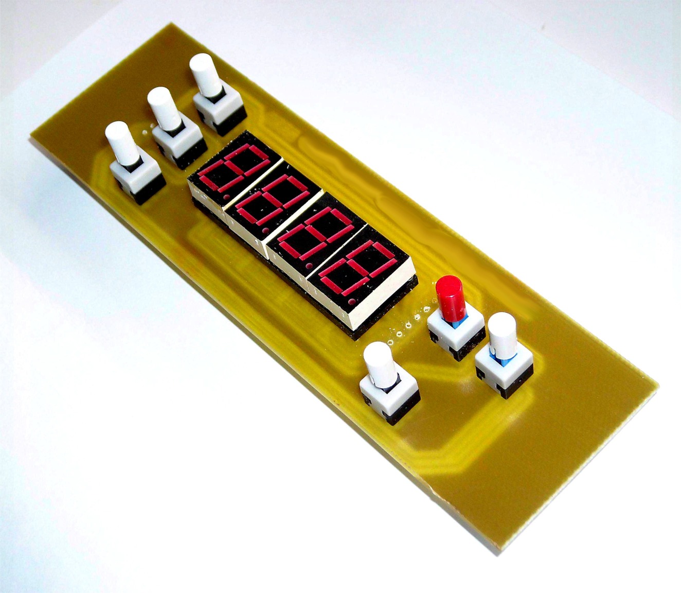

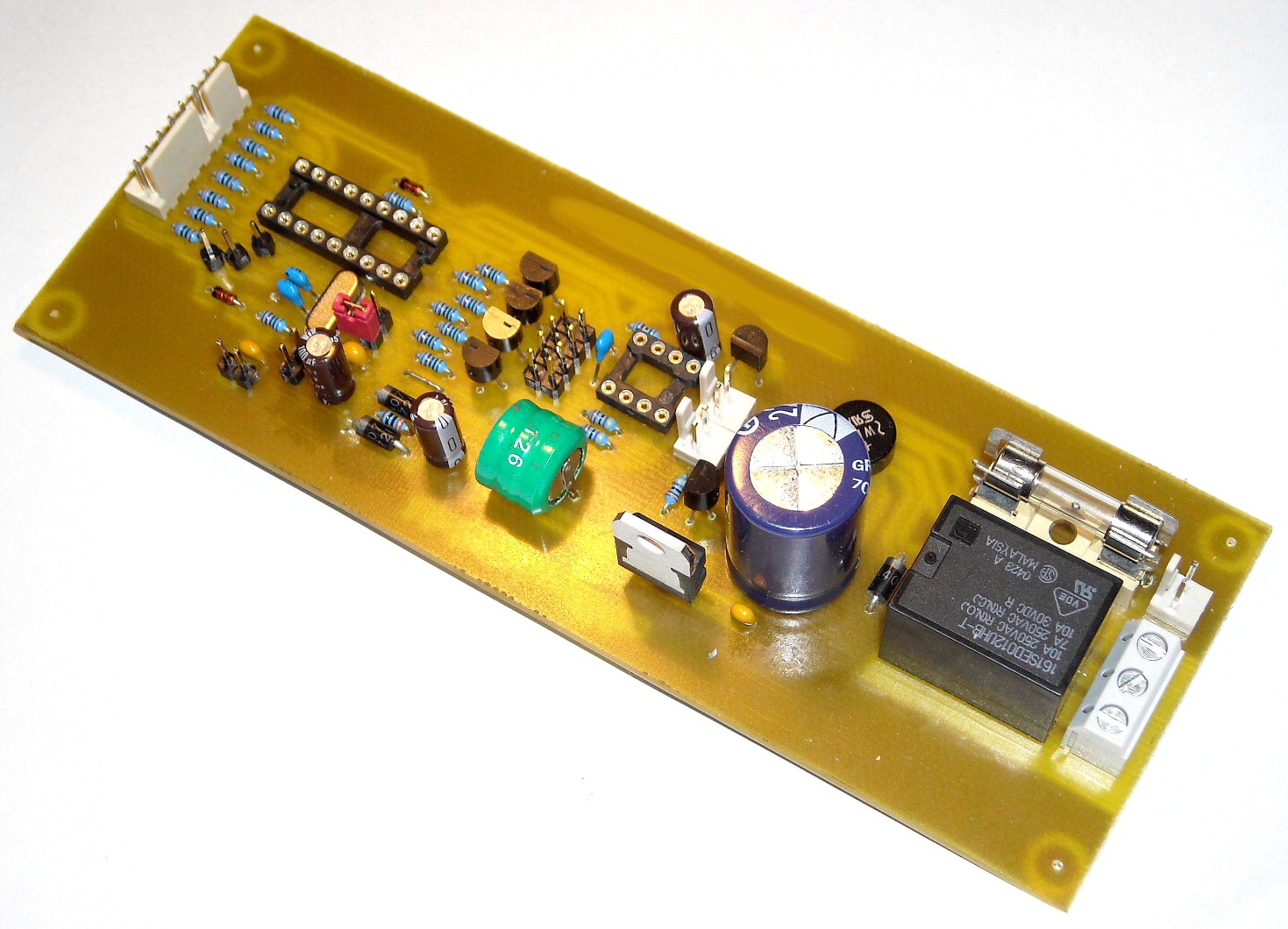

(#) vicsys válasza Attila86 hozzászólására (») Feb 11, 2009 /
Nem reklámnak szánom, de most vettem a a HEStorban:
Nagyon kíváncsi vagyok, hogy fog kinézni beépítve...
Oké, oké! Csak mutatóba linkeltem... Valószínűleg majd ezt a ledest fogom beépíteni.

A relét, egy kedves fórumozó társunk hirdette itt, az apróban. Vettem Tőle 2 csővel. Nem bántam meg!

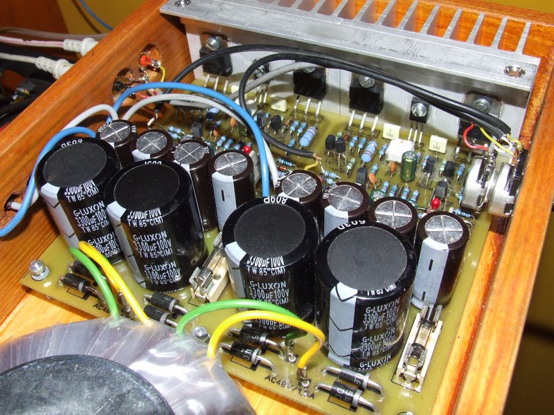

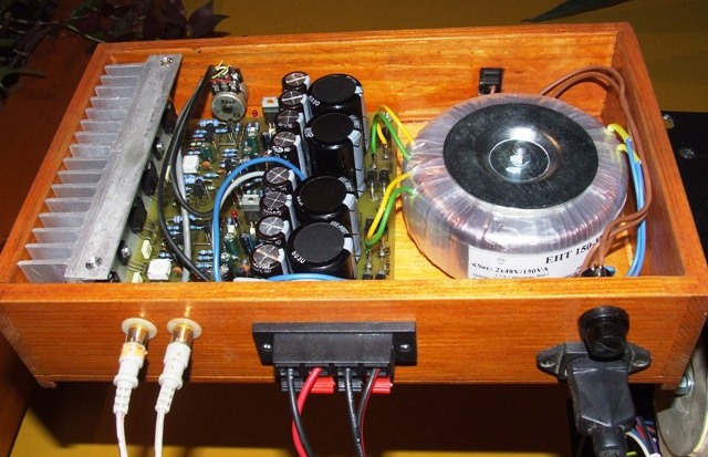

(#) Alkotó hozzászólása Feb 12, 2009 /
A B5 után most már szól a HTA30 saját tervek szerinti utánépítése is.
Tudom ajánlani, egyszerű, olcsó, és jó. Akit érdekel keressen meg.
(#) SALáta válasza Alkotó hozzászólására (») Feb 12, 2009 /
Nagyon szép. A nyákra a pozíció rajzolatot vasalós technikával csináltad? Vinnyetta papírra(nem a tapadós rész hanem a hordozó) nyomtatott majd vasalt technikával? Védőrétegként mit használsz? Plexis látványerősítőnek is első osztályú lenne. A famunka előtt meg le a kalappal. Nagyon szép gratulálok!
Pár év és talán én is tudok ennyire szépet csinálni, kinézetre inspirál a Ki mit épített topic, így erre jobban figyelek ezután.
(#) Alkotó válasza SALáta hozzászólására (») Feb 12, 2009 /

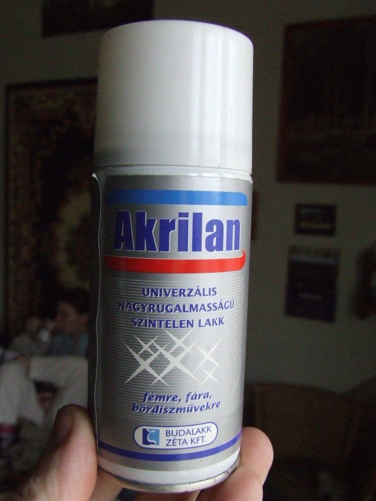

Igen, rávasaltam, de nem vinnyetta papírral, hanem műnyomóval. Éppen úgy mint a nyákoldalt is, csak itt a maratás kimarad. Utána meg színtelen lakkal lefújtam, hogy tartósan megmaradjon.
Miután kész a szerkezet, a nyák oldalról is le szoktam mosni a gyantamaradványokat, és azt is lelakkozom. Ez véd az oxidációtól, és tapasztalatom szerint elég jól szigetel ahhoz, hogy ne okozzon semmilyen elektronikai gondot.
Sőt a lakkgyártót is utolértem nagy nehezen, akitől még sosem kérdezték mekkora a lakk elektromos vezetőképessége, de sokkal jobban szigetel mint a nyirkos levegő.
De hogy valami hibát is mondjak, mert ez sem tökéletes, ovatosan kell bánni vele. Ugyanis mikor a nyák oldalon forrasztasz, akkor a lakkozott alkatrész oldalon meglágyul egy kicsit a lakk. Ez aztán később nyom nélkül visszakeményedik, de ha éppen akkor nyúlsz bele mikor még lágy, megörökíti az ujjlenyomatodat. Éppen e miatt van az is, hogy az alkatrészeket nem célszerű odaszorítani a panelhoz (én egyébként is szoktam hagyni alattuk kb. 1mm-t, mert így sokkal rugalmasabb a rendszer, nem érzékeny annyira a panel esetleges meghajlására, vagy a rezgésre), mert azok is beleragadnának a meglágyult lakkrétegbe.

(#) Gery válasza Alkotó hozzászólására (») Feb 12, 2009 /
Nagyon szép lett a kivitelezés! Grat!

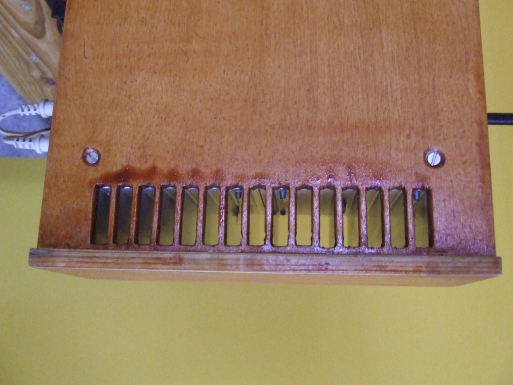

Egy olyan apró kérdésem lenne, hogy a teteje, hogy lesz megoldva? Teljesen zárt lesz? Mert akkor nem lesz probléma a hűtésnek, hogy semmi szabad tere nincs?

(#) Alkotó válasza Gery hozzászólására (») Feb 13, 2009 /
A bordánál a fenéklemez is lyukas, és a fedél is az lesz. Pontosabban nem is lyukas, hanem éppen az egyes bordák közti helynek megfelelő réseket fűrészelgettem bele. Majd holnap lefotózom, hogy világos legyen.
Azért nem biztos, hogy a fadoboz a tuti megoldás ám. Nálam szükségből lett ez, mert csak ezt tudom magam létrehozni.
Alkotó
(#) Attila86 válasza Alkotó hozzászólására (») Feb 13, 2009 /
Épp ezt akartam kérdezni, hogy alulról kap-e valahogyan levegőt a borda. Ezek szerint igen, így sokkal jobb a hűtése.
Nagyon jól néz ki a fa dobozzal a cucc!

Ez pontosan milyen lakk amit te használsz?(itt nálunk prisma color néven futó lakk sprai kapható ez jó lehet hozzá)
(#) Alkotó hozzászólása Feb 14, 2009 /
Visszatérve a HTA30-ra
1. A fenéklemez, és fedél kivágásáról mellékelek egy fotót. A láb is azért magasabb kicsit a szokottnál, hogy alulról is tudjon a levegő áramlani.
2. A panelről terveket (szerintem utángyártható formában, 1200 Dpi felbontásúak a pdf-ek) tettem fel az erősítő mindig és mindig fórumtémába, a 374240 hozzászóláson. Akit érdekel, ott megtalálja. (valaki árulja el nekem, hogyan lehet azokat az ügyes kis hivatkozásokat ide csatolni, amire kattintva, egyből a megadott helyre lehet ugrani)
3. A lakk. Fotó mellékelve. Nálam bevált, de FONTOS, hogy semmi mással nem kísérleteztem. Egyszerűen nem volt rá okom. Ezzel a lakkal csak annyi csel van, hogy mikor kifújja az ember, akkor a felület tele van ici-pici kis "buborékokkal". Viszont ez 1-2 perc múlva eltűnik. Kivéve akkor, ha pl. hajszárítóval rásegítünk a száradásra, mert ilyenkor "beleszárad" a felületbe. Tehát ne siettessétek, és akkor tükörfényes, sima felületet kaptok. Magától is megszárad kb. 20 perc alatt szobahőmérsékleten.
