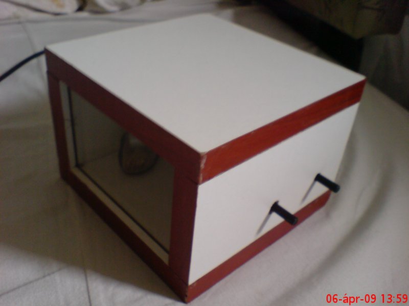

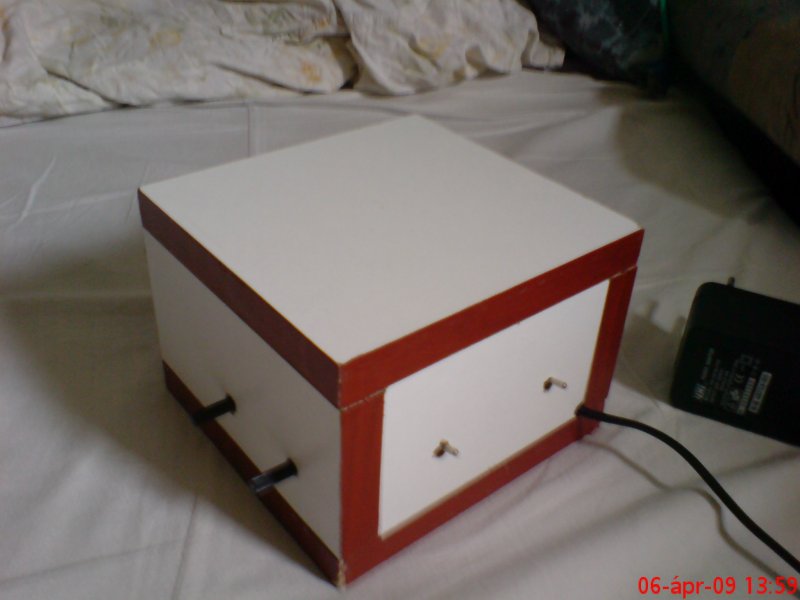

Bocsi! Akkor küldök több képet !
(#) bigbazsi hozzászólása Ápr 7, 2009 /
Na! Most nézd meg! Látod hogy ez egy lézer show?

Szia Balázs ! Nagyon ügyes vagy. Megnéztem a videót is a Youtube-n ,tökéletesen működik. Majd ha egyszer lesz zöld lézered akkor ködös időben este próbáld . Én a potmétereket nem egy oldalon vezettem ki. A másik potit a szembelévő oldalra tettem nekem így jobban kézre áll.
Szia: nagy hoho
(#) nagy hoho válasza nagy hoho hozzászólására (») Ápr 7, 2009 /
A két kis gomb micsoda? Mind a két motornak van forgás irány váltója ? Vagy az egyik a tápfeszt kapcsolja ?

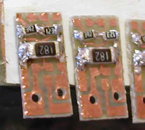

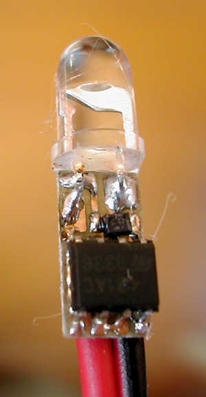

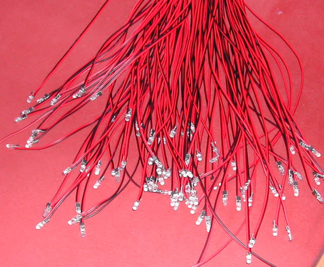

Hétvégén smd beültető gép voltam, mutatok pár képet a folyamatról. Annyit érdemes tudni a lapkáról, hogy 10V alatti feszre világít a led. Lelke TL431-es aktív zener. Mivel 100db-ot kellet készítenem, ezért kb 20-asával csináltam. Érdekessége, hogy 3 ellenállás az ic alá került, helyspórolás végett, mert az egész egy 5mm-es led foglalatban kapott helyet.
(#) Báddzsó válasza Báddzsó hozzászólására (») Ápr 8, 2009 /
még 1 kép, (jó, hogy megfordítja a képek sorrendjét... mondjuk én vagyok )

Le a kalappal előtted.Ezért a rengeteg kis mütyürért,gondolom eltartott egy ideig amíg elkészítetted
Gratula

Köszönöm az ötletet! Igen, jól látod a dolgot, ilyen célja van a készüléknek. Sajnos nem értek a PIC-ekhez, így maradt az alkatrész temető. De nem is baj, a puszta hardver megoldásokat jobban kedvelem, persze jóval bonyolultabb megcsinálni, mint például PIC-el. Nagyon jó dolog a PIC, egyszer szeretnék komolyabban nekiülni. A Ledek, amit gyártottál, hát komám nem semmi pasas vagy te. Kitartó, nagy türelmű ember vagy. Ötletes és praktikus megoldás!

Szia! Éppen most akarok venni egy zöld lézertMár meg is van rendelve ! Én füstölővel próbáltam ki nagyon jól néz ki!

Helló ! Én kalapot emelek előtted. Én sem vagyok egy ideges típus ,de erre képtelen lennék. Egyszerűen alkalmatlan vagyok sorozat gyártásra. Áruld el már mi lesz ebből , mert karácsony még messze van .

Köszönöm mindenkinek a "kalap emelgetést".
Elárulom mi lesz belőlük, elméletileg akku fesz visszajelző autóba.. A megrendelő kérte, hogy 10V legyen a határ, én nem tartom megfelelő értéknek, de hát ez kell akkor ez kell. Éves szinten ezer db...
Ezt a száz darabot nyákmarástól számítva az utolsó áramkör ledfoglalatba való ragasztásáig kb 17-18 órába telt... És ha hiszitek, ha nem, az egészben a legegyszerűbben és leggyorsabban az smd alkatrészek beültetése volt. max 160sec/panel. Vezetéklemérés, blankolás, foglalatba ragasztás, tesztelés, na azokkal ment el rengeteg idő. 105 panelt készítettem, abból kb 8-at javítani kellet és jó lett, 1 halott volt.
(#) Action2K válasza Báddzsó hozzászólására (») Ápr 10, 2009 /
Eddig még csak nézegettem, olvasgattam amit készítettél, de most már dupla "kalapot" adok, mert azézt ez az 1% alatti (105 ből 1) selejt, nagyon jó arány. Az a 8 darab teszthibás (javítandó) is nagyon kis szám. :kalap: :kalap:
(#) nagy hoho válasza Báddzsó hozzászólására (») Ápr 10, 2009 /
Helló ! Ezer darab ebből a mütyürből ? Elképesztő. :kalap: Életemben először küldök valakinek szmájlit de Te ez kiérdemelted ! Minden tiszteletem a Tied !

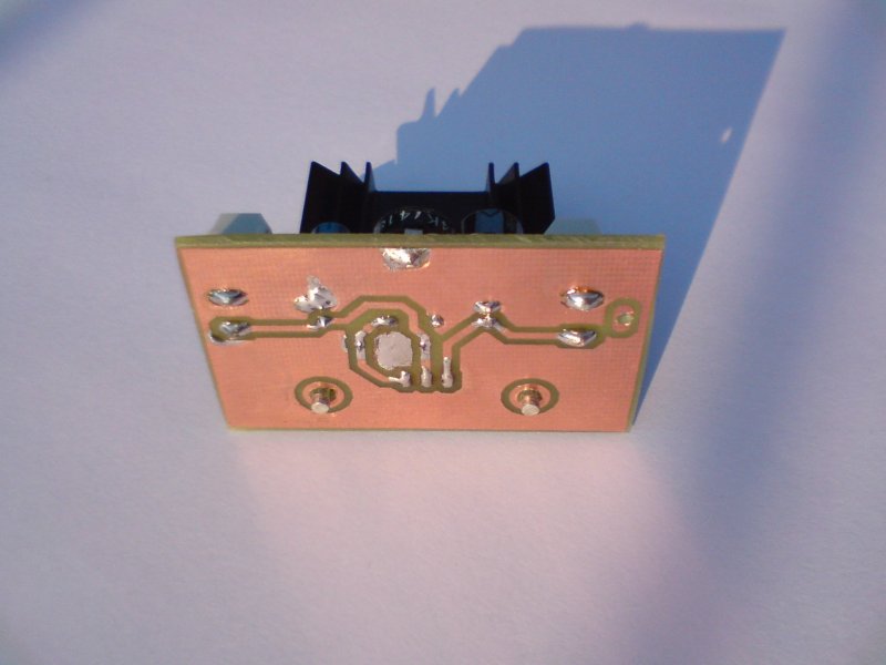

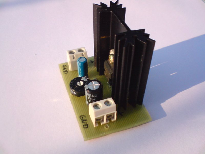

Sok szenvedés után végre elkészült a fúróm tápegysége.
A hűtőborda még nincs odaforrasztva a panelhez, mert nincs itthon hővezető pasztám az IC és a borda közé, hogy azért azt még közéjük fel tudjam vinni. A tápdugót egy sorkapocs helyettesíti, mert azt hittem, van még itthon, de rá kellett jönnöm, hogy nincs, úgyhogy ez még szintén ideiglenes.
A forrasztás tudom, nem a legszebb, de valamivel tönkretettem a pákám hegyét, így ezzel a heggyel szebbet nem tudok összehozni.
De azért szerintem annyira nem lett rossz.

Jó lett ez. Amit érdemes majd a következő nyákodra rátenni: az négy furat a sarkokba, hogy rögzíteni tudd.
(#) vtnagy válasza lidi hozzászólására (») Ápr 11, 2009 /
Tényleg, azok most eszembe sem jutottak.
A következőt akkor úgy csinálom, köszi, hogy említetted!
Amúgy azért lehetett volna kicsit szebb is a forrasztás, de köszi!
