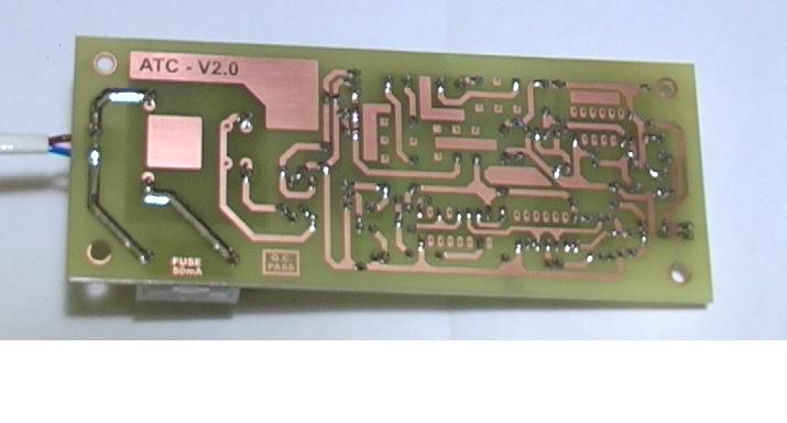

(#) Zoli_bácsi válasza idlob hozzászólására (») Ápr 7, 2009 /
A három egy csoportban, az egyik egy logikai feladatot lát el, a töb kettő pedig a STOP és a PLAY relék. A fenti panelen pedig a két kék relé az audio R-L, a nagy pedig a video.

(#) Báddzsó válasza Zoli_bácsi hozzászólására (») Ápr 8, 2009 /
Szia! Gombot szimuláló relék... hm... most hirtelen az jutott eszembe, hogy ha két "projectemet" összevonom, egy időzítőt és egy infra távirányítót (mindkettő lelke 12F675) akkor ha jól értelmezem az áramkör feladatát akkor ezt megoldottam volna egy infra leddel, egy 12f675-el egy kvarccal, 78l05, pár kondi 1 tranyó, mindezt max kb 15 négyzetcentiméteren. Ötletként írom neked nem egyéb céllal... Megspórolnál pár cuccot, persze csak ha jól gondolom....
Most látom, hogy audiot kapcsol pár relé, nah, azt nem nagyon lehet mással megoldani.

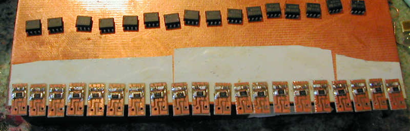

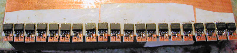

Hétvégén smd beültető gép voltam, mutatok pár képet a folyamatról. Annyit érdemes tudni a lapkáról, hogy 10V alatti feszre világít a led. Lelke TL431-es aktív zener. Mivel 100db-ot kellet készítenem, ezért kb 20-asával csináltam. Érdekessége, hogy 3 ellenállás az ic alá került, helyspórolás végett, mert az egész egy 5mm-es led foglalatban kapott helyet.
(#) Báddzsó válasza Báddzsó hozzászólására (») Ápr 8, 2009 /
még 1 kép, (jó, hogy megfordítja a képek sorrendjét... mondjuk én vagyok )

Le a kalappal előtted.Ezért a rengeteg kis mütyürért,gondolom eltartott egy ideig amíg elkészítetted
Gratula
(#) Zoli_bácsi válasza Báddzsó hozzászólására (») Ápr 8, 2009 /
Köszönöm az ötletet! Igen, jól látod a dolgot, ilyen célja van a készüléknek. Sajnos nem értek a PIC-ekhez, így maradt az alkatrész temető. De nem is baj, a puszta hardver megoldásokat jobban kedvelem, persze jóval bonyolultabb megcsinálni, mint például PIC-el. Nagyon jó dolog a PIC, egyszer szeretnék komolyabban nekiülni. A Ledek, amit gyártottál, hát komám nem semmi pasas vagy te. Kitartó, nagy türelmű ember vagy. Ötletes és praktikus megoldás!

(#) nagy hoho válasza Báddzsó hozzászólására (») Ápr 8, 2009 /
Helló ! Én kalapot emelek előtted. Én sem vagyok egy ideges típus ,de erre képtelen lennék. Egyszerűen alkalmatlan vagyok sorozat gyártásra. Áruld el már mi lesz ebből , mert karácsony még messze van .

(#) Báddzsó válasza nagy hoho hozzászólására (») Ápr 10, 2009 /
Köszönöm mindenkinek a "kalap emelgetést".
Elárulom mi lesz belőlük, elméletileg akku fesz visszajelző autóba.. A megrendelő kérte, hogy 10V legyen a határ, én nem tartom megfelelő értéknek, de hát ez kell akkor ez kell. Éves szinten ezer db...
Ezt a száz darabot nyákmarástól számítva az utolsó áramkör ledfoglalatba való ragasztásáig kb 17-18 órába telt... És ha hiszitek, ha nem, az egészben a legegyszerűbben és leggyorsabban az smd alkatrészek beültetése volt. max 160sec/panel. Vezetéklemérés, blankolás, foglalatba ragasztás, tesztelés, na azokkal ment el rengeteg idő. 105 panelt készítettem, abból kb 8-at javítani kellet és jó lett, 1 halott volt.
(#) Action2K válasza Báddzsó hozzászólására (») Ápr 10, 2009 /
Eddig még csak nézegettem, olvasgattam amit készítettél, de most már dupla "kalapot" adok, mert azézt ez az 1% alatti (105 ből 1) selejt, nagyon jó arány. Az a 8 darab teszthibás (javítandó) is nagyon kis szám. :kalap: :kalap:
(#) nagy hoho válasza Báddzsó hozzászólására (») Ápr 10, 2009 /
Helló ! Ezer darab ebből a mütyürből ? Elképesztő. :kalap: Életemben először küldök valakinek szmájlit de Te ez kiérdemelted ! Minden tiszteletem a Tied !

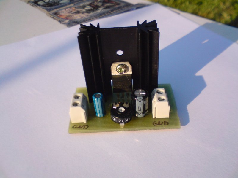

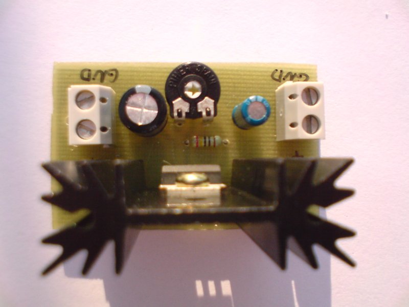

Sok szenvedés után végre elkészült a fúróm tápegysége.
A hűtőborda még nincs odaforrasztva a panelhez, mert nincs itthon hővezető pasztám az IC és a borda közé, hogy azért azt még közéjük fel tudjam vinni. A tápdugót egy sorkapocs helyettesíti, mert azt hittem, van még itthon, de rá kellett jönnöm, hogy nincs, úgyhogy ez még szintén ideiglenes.
A forrasztás tudom, nem a legszebb, de valamivel tönkretettem a pákám hegyét, így ezzel a heggyel szebbet nem tudok összehozni.
De azért szerintem annyira nem lett rossz.

Jó lett ez. Amit érdemes majd a következő nyákodra rátenni: az négy furat a sarkokba, hogy rögzíteni tudd.
(#) vtnagy válasza lidi hozzászólására (») Ápr 11, 2009 /
Tényleg, azok most eszembe sem jutottak.
A következőt akkor úgy csinálom, köszi, hogy említetted!
Amúgy azért lehetett volna kicsit szebb is a forrasztás, de köszi!

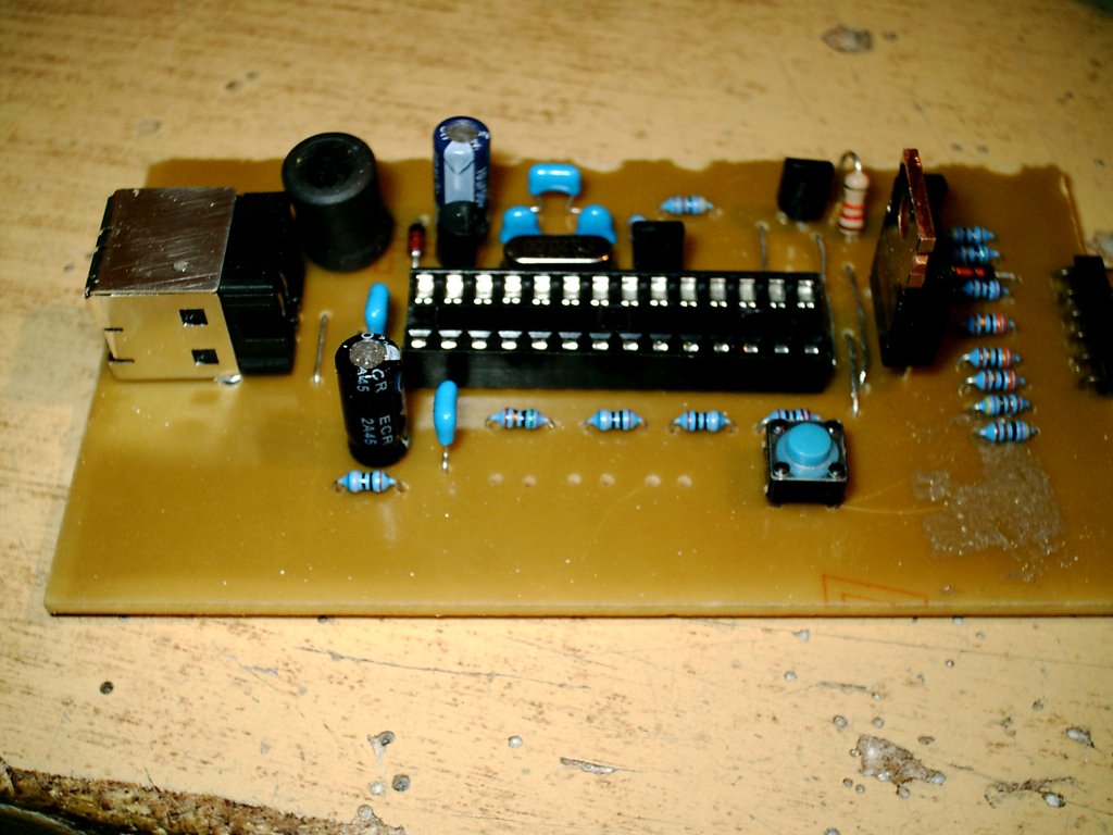

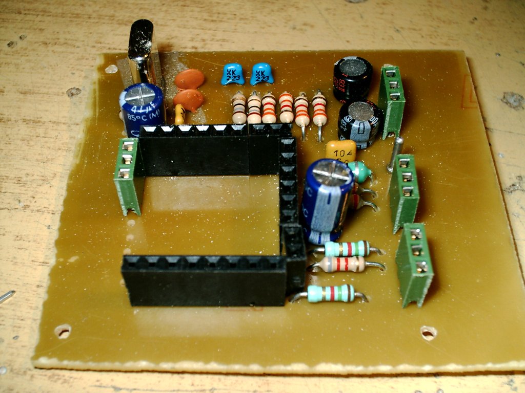

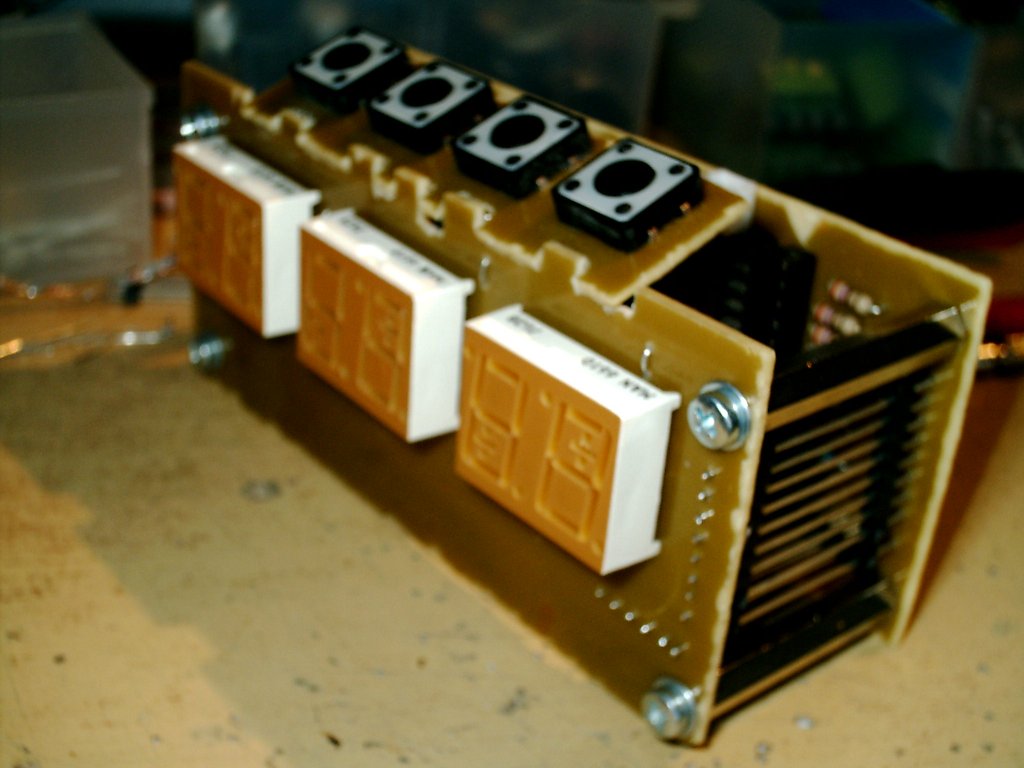

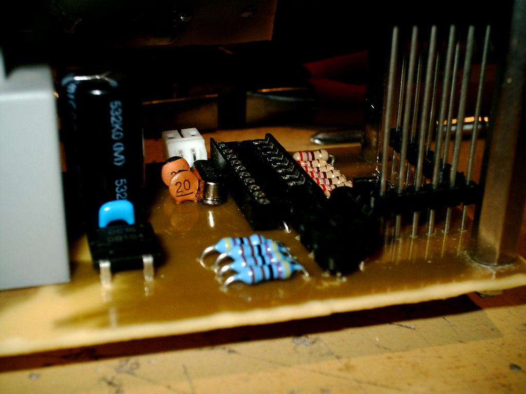

Kész lettem - tegnap délbn kzdtem a nyákot készíteni - egy PICKit2-vel, egy USB hangkártyával és egy AVR vekkerrel.
Az óra egész szép lett, csak nem tudom mivel "szigeteljem" a hátulját, mivel jó lenne 220-ról hajtani, bár éleszteni 12V-ról fogom graetz mögött.
Az IC-k még hiányoznak, a nyákok szélét még ki kell egyenesíteni mert pl az óra billeg, de ezek majd estefelé, előbb rendet rakok
Képminőségért elnézést.
(#) Tomi20 válasza vtsoftware hozzászólására (») Ápr 12, 2009 /
Ejha, nagyon jól néznek ki
