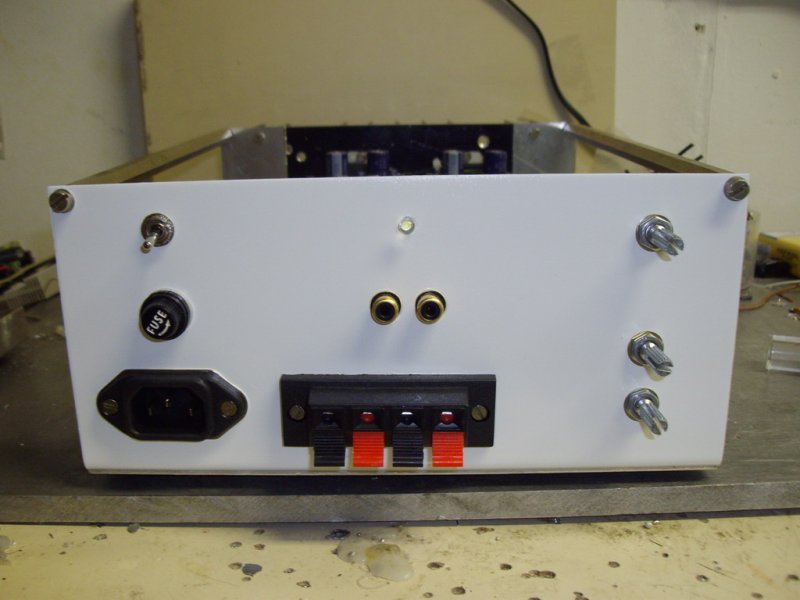

ez a ki be ez a szépséghibálya majd átfordítom a kapcsolót, amugy ez egy urbán elektronikás dolog csak áterveztem a nyákot

Igen ez nyomtatva lett az elölapon 3 külömbözö réteg van
(#) Action2K válasza fanefco hozzászólására (») Ápr 19, 2009 /
Nagyon szép! :kalap: A kapcsolót leszámítva, amit én nem is vettem észre, csak egyetlen kis esztétikai bibi zavarja a szemem. Nevezetesen a készülék neve lehetne középre igazított. Így kicsit kilóg balra. Minden nagyon szép szimmetrikus, csak ez nem.

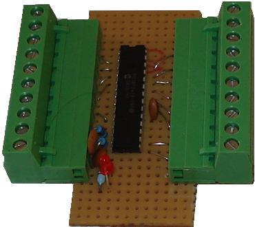

Készítettem egy PIC18F2423-al egy programozható vezérlőt! Olyasmi mint egy mini PLC (na jó! kis túlzással ), de a lényeg, hogy funkcióblokkokkal programozható, analóg és digitális be- illetve kimenetekkel rendelkező kis eszköz. Mivel prototípus ezért mellőztem mindenféle kiegészítő dolgot (be- kimenetek illesztése, védelmek...), csak azt akartam kipróbálni, hogy működik-e az elgondolásom és örömmel jelenthetem, hogy IGEN ! Ahogy a képen is látszik, csak a PIC meg a csatlakozók és egy-két kondi, ellenállás + LED van a próbapanelon, de ezek után már a jelillesztés "csak" erősítők és meghajtók stb kérdése, azzal nem akartam húzni az időmet. Készítettem a működéséről egy kis pdf-et is.

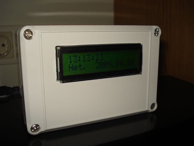

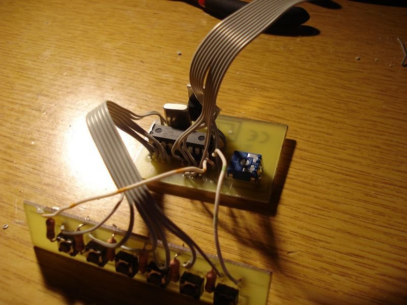

Építettem egy PIC-es órát. 2X16 os LCD kijelzőn mutatja az időt, napot, dátumot.
Gombokkal minden érték állítható!
Mellékelek képeket!
üdv: aderka
(#) bladika válasza aderka hozzászólására (») Ápr 20, 2009 /
Jól sikerült, gratula!

Ugyes Nagyon hasonlo dobozban van az LC merom beepitve.

Egyet kérdeznék: Oda tudod adni a kapcsrajzot, és a PIC HEX fájl-át?

(#) aderka válasza Müszi hozzászólására (») Ápr 20, 2009 /

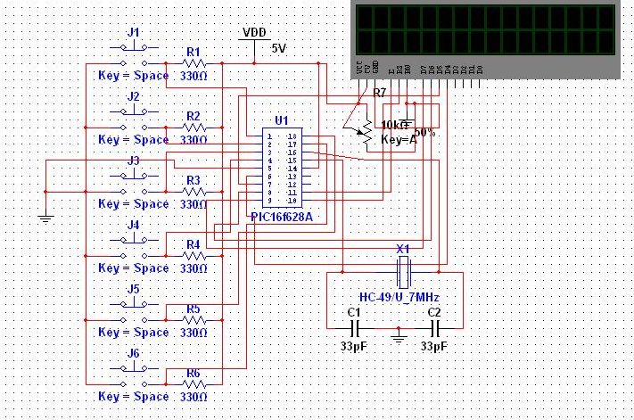

Igen ha szeretnéd odaadom.
16F628A , és 8 MHz-es kvarcra irtam a programot.
RA0-RA5-ig gomb. Az LCD a PORTB-n van.
Bocs a kapcs rajzért, multisimbe próbáltam összehozni, de valahogy nem szeretem a kezelését. Remélem ki lehet igazodni rajta.
üdv: aderka
(#) Müszi válasza aderka hozzászólására (») Ápr 20, 2009 /
Jó bonyolult lett, valószínű papíron átrajzolom.
Mennyire pontos?
üdv
Pontos.. Elkészítés előtt teszteltem. Egy napig járattam nem késett és nem is sietett.
Ha jól átnézed kivehetőek a vonalak. Bocs a rossz rajzért.
üdv: aderka

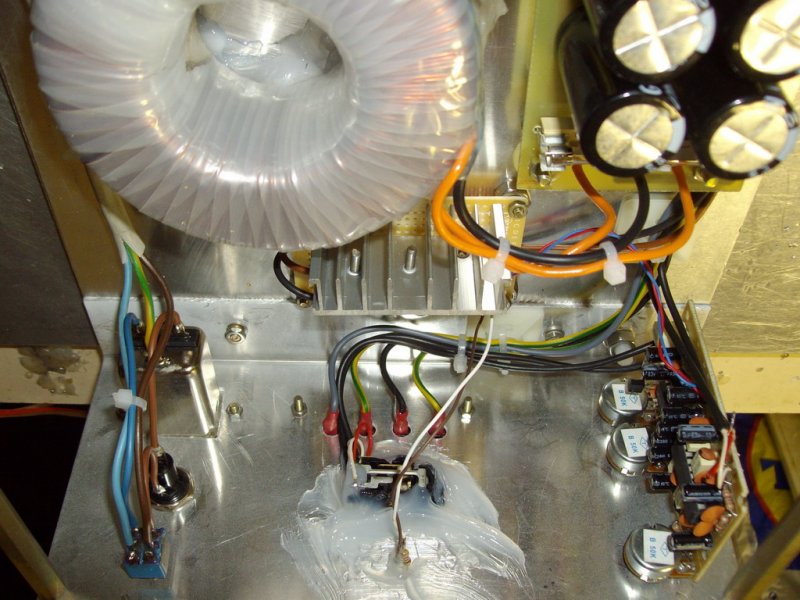

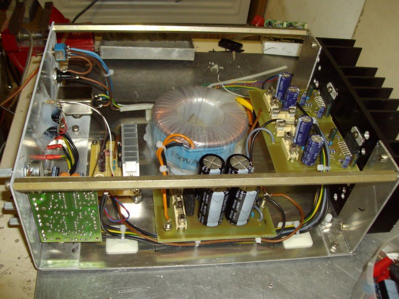

(#) eper1234 hozzászólása Ápr 20, 2009 /

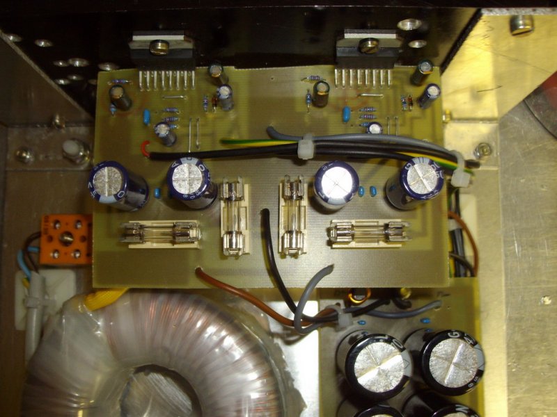

Készülőben van egy bulikra szánt végfokom,doboz saját gyártmány még az oldal burkolatokkal kell tökölnöm kicsit de remélem menni fog az is, egyébként az alapja TDA7294. Sajnos még nem tökéletes még van egy kis alapzaja de azt a hangszín viszi bele mert anélkül teljesen csendben van, födhurok tuti nincs ugyhogy nagy rejtéj még számomra, de csak megtalálom reményeim szerint.
Szerintetek a hűtés elegendő lesz neki ?
A hangszín LM1036 alapú, volt már valakinek olyan akinek zajos volt ? Amúgy utóbbi urbános verzió a végfok teljesen saját tervezésű nyákra készült.
Na de csatoltam néhány képet hátha valaki lát valamit ami okozhat alapzajt.
Válaszokat köszi előre is.
(#) Amarton válasza eper1234 hozzászólására (») Ápr 20, 2009 /
Elég lesz a két végfoknak a 150VA-os toroid?
A zajt lehet a biztosítékon szedi össze. Egy kicsit sok van benne.
(#) CIROKL válasza Amarton hozzászólására (») Ápr 20, 2009 /
„A zajt lehet a biztosítékon szedi össze. Egy kicsit sok van benne”
(#) Tomi20 válasza Amarton hozzászólására (») Ápr 20, 2009 /
Nem rossz. Szerintem elég a trafó. Ami viszont feltűnt, hogy nincs csillám az erősítő IC, és a hűtőborda között. Oda mindenképpen tegyél valamit, mert vagy nem lesz megfelelő a hőátadás, vagy zárlat lesz. És természetsen hővezető pasztát is (szilikon zsír).

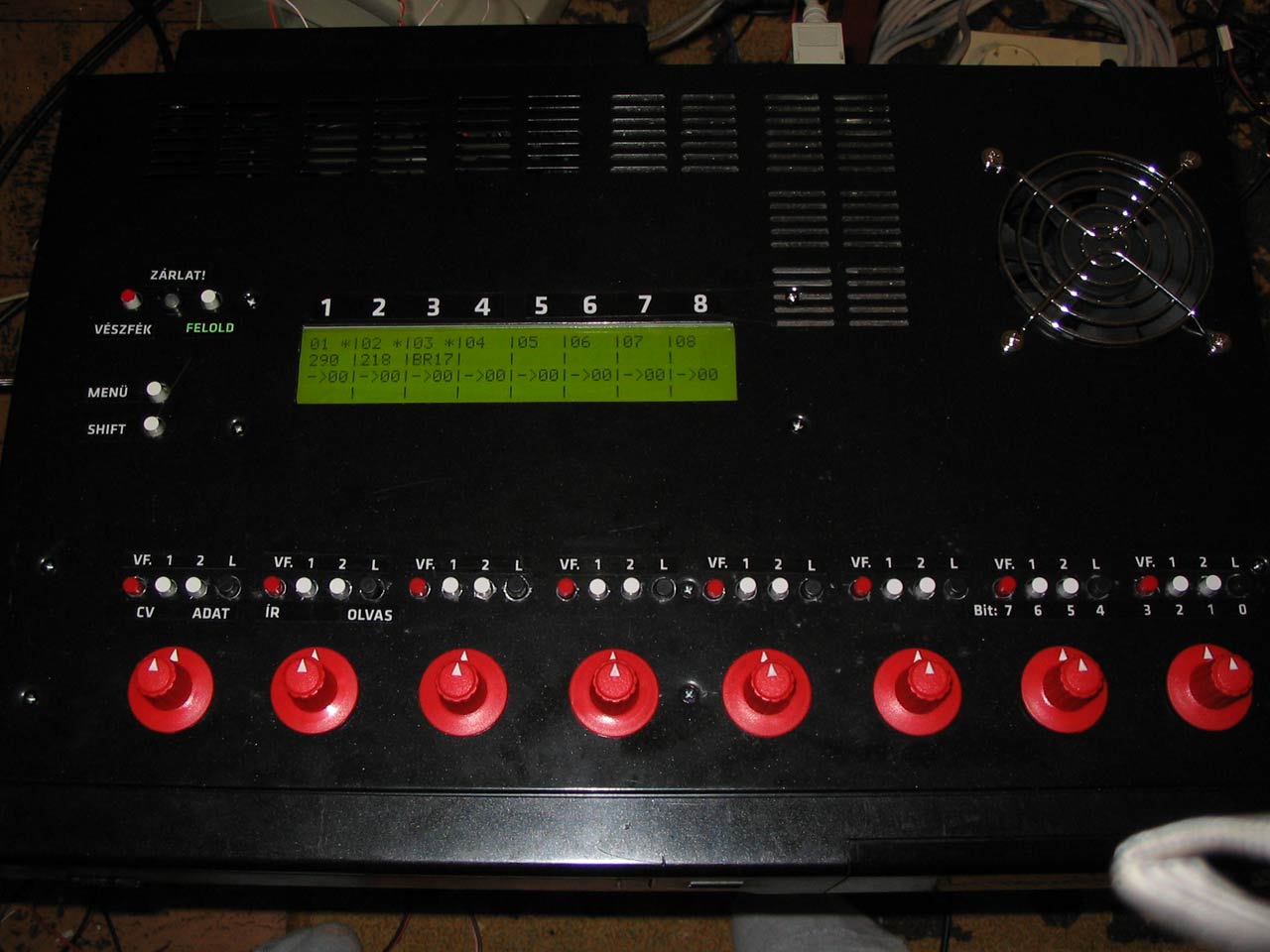

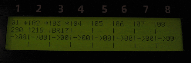

Ma elkészült a DCC rendszerű modellvasút vezérlő központom.
Turbózott PC táp adja az energiát, 16F877 PIC az ész, 4x40 karakteres lcd, egyszerre 8 mozdonyt tud irányítani. Programozni és kiolvasni is lehet vele a mozdonyok CV-it. PC-re is köthető, és tervbe van hozzá kézivezérlő(k) illesztése is. Köszönet illeti a fórumtársakat is, akik segítettek ha kérdés merült fel.
Végül egy kis videó is a működésről : 8.5MB

(#) eper1234 válasza Tomi20 hozzászólására (») Ápr 20, 2009 /
helló.
Nos a trafó szerintem elég lesz, mert már próbálgattam úgy 3/4 hangerő mellet, mértem a fesz esést olyan max 4V volt akkor, plusz több helyen is írták hogy 8 Ohm -on elég neki a 150 -es trafó.
Természetesen van alatta csillám és szilikon zsír is csak koccra fér el az Ic alatt és nem tudtam olyan közeli képet csinálni róla, de tuti ott van, plusz a műszer szerint jó lett a csillám, mert nincs kapcsolat az Ic és a borda között.
Biztiből meg ennyi van és pont a vége. igazából így gondoltam hogy egyetlen trafóról így a legjobb a védelme mert ha elszáll az egyik akkor csak az egyik csatornát lője ki.
Nem tudom alapzajt okozhat az, hogy földelt az egész doboz és a hangszín potik is fémházasak ? tehát rajta vannak a védőföldön és még a DC táp is házra van téve ?

(#) sny válasza eper1234 hozzászólására (») Ápr 20, 2009 /
Üdv eper1234!
Ami elsőként szemetszúrt, hogy az erősítődben hálózati feszültség alatt levő vezetékek nincsenek megfelelően szigetelve. (pl. biztosítékház, és a kapcsoló)
Ezeket illik megerősített szigeteléssel ellátni, az ördög nem alszik alapon..
Látom én, hogy van védőföld is, de! mi van akkor, ha a forrasztás elenged, és véletlenül fázis kerül az erősítő dobozára, és véletlenül kiderül, hogy a bulihelységben már legalább 10 éve nem tartották karban az elektromos hálózatot, és egészen véletlenül csak lóg a levegőben a földelés...
Ne adja az ég, hogy így legyen...
Ha elektronikával foglalkozol, elsődleges szempont az érintésvédelem legyen! A te és mások érdekében.
