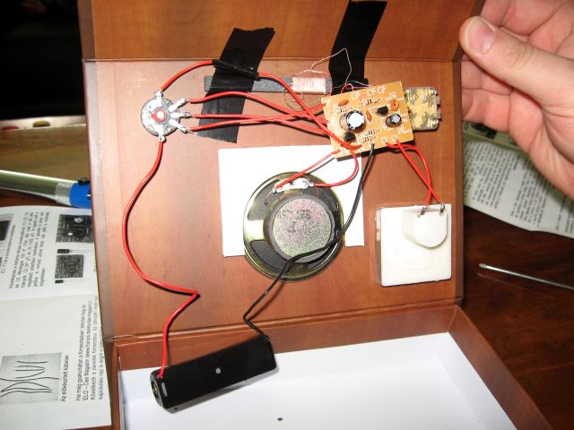

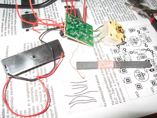

(#) Vales hozzászólása Ápr 21, 2009 /

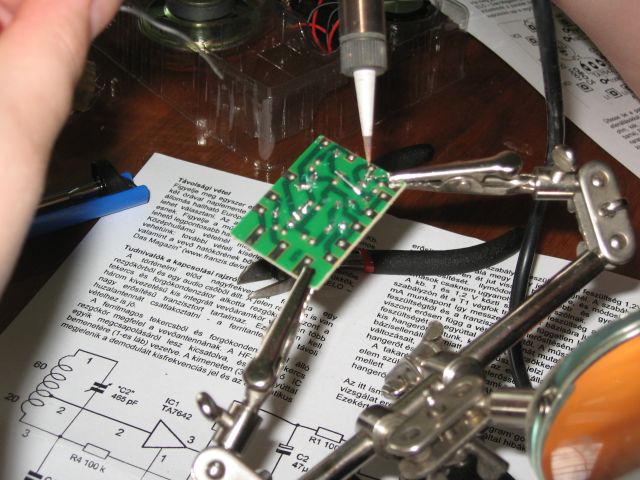

Ezt most nem én építettem, de büszke vagyok az alkotójára!
Szombaton Andrea nap volt, erre a jeles alkalomra megleptem a Szerelmem (aki szintén eme szép név viselője ) egy Conrad Retró Rádió építőkészlettel.
Életében először csinált ilyet, de segítséggel nagyon ügyesen megépítette a kis középhullámú rádióvevőt, ami próbakor elsőre megszólalt.
Szerintem, ha kedvet akartok csinálni a párotoknak is a hobbihoz, akkor érdemes ezzel a rádióépítő készlettel meglepni szívetek hölgyét, az eredmény garantált!
A képeken a kis rádió születése követhető nyomon.
(#) Frankye válasza Vales hozzászólására (») Ápr 21, 2009 /
Gratulálok a párodnak!

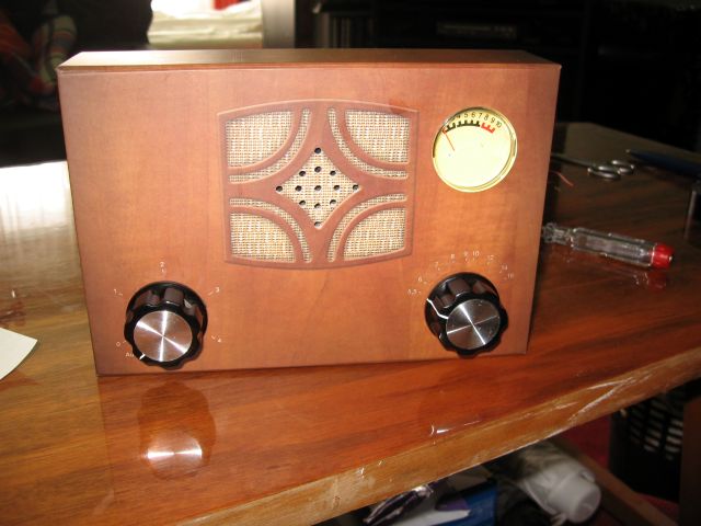

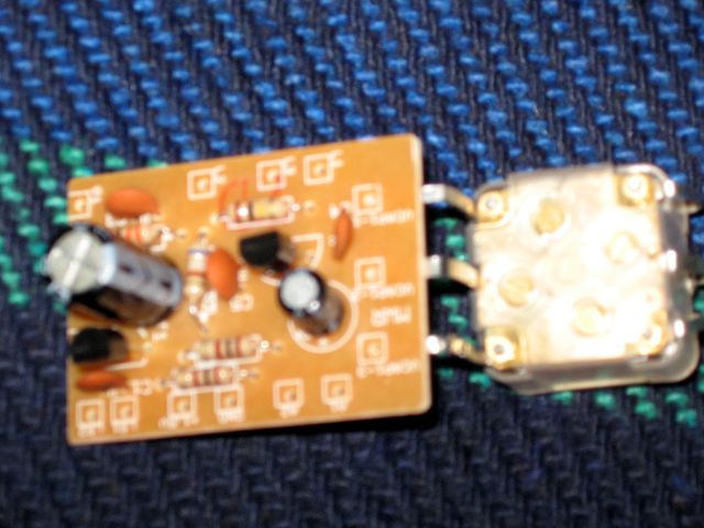

És íme a végeredmény!
A készülékben kuriózum a hangolásjelző deprez-műszer, ami a hangolásra segítésen kívül a modulációs mélység függvényében picit "himbálja" is a mutatóját, jól demostrálva az amplitudómoduláció lényegét.
A rádióvevő lelke egy TA7642 egyenesvevő IC (tranzisztortokban, 3 lábú), a 32ohm-os kis hangszórót egy BC547 hajtja meg. A mindössze egy darab 1.5V-os ceruzaelemmel aZ MR1 Kossuth Rádió élvezhető hangerőt produkál. Sötétedés után pedig, a középhullámú terjedésre jellemzően, több külföldi adó is hallható a kis ferritantennájával. Videó hamarosan!

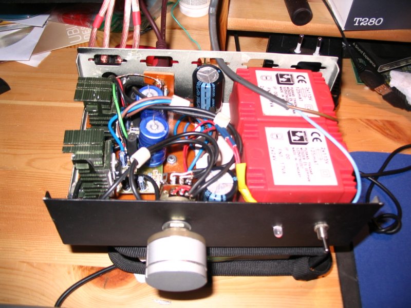

(#) zotyo91 hozzászólása Ápr 22, 2009 /

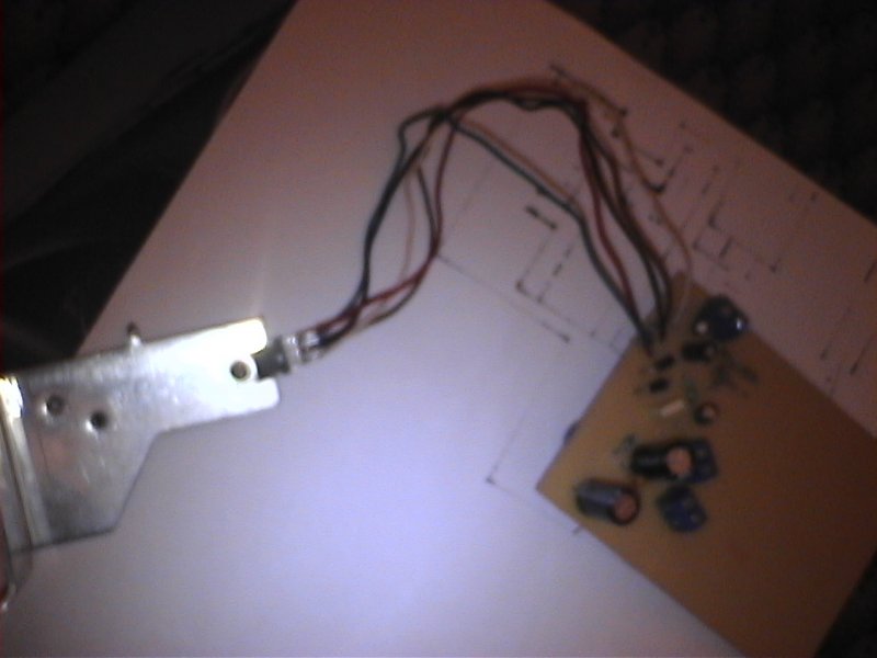

Sziasztok, végre kész lettem az erölködőmmel.
Egy TDA2030-as ic van benne.
(#) Müszi válasza zotyo91 hozzászólására (») Ápr 22, 2009 /
Nagyszerű!
Egy valami szúrja a szemem: Az IC túl hosszú vezetékkel van kikötve! Ez gerjedést, zavarokat okozhat! Legyen a hossza jóval rövidebb, vagy tedd bele a panelba.
A TDA jókis IC, nem melegszik, alig fogyaszt, mégis egész jó hangja van.
majd rövidebbre vágom a vezetékeket.
egyébként kezdő vagyok, és ez az első erölködőm.

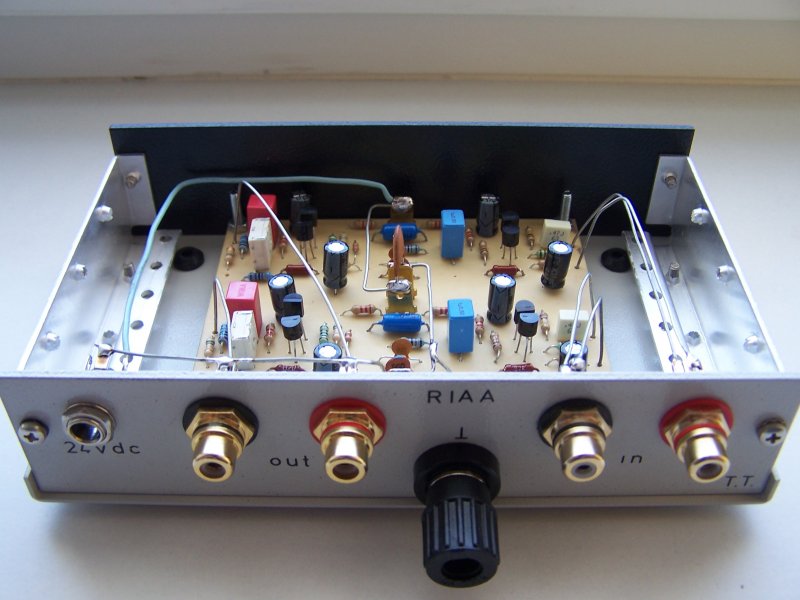

(#) mp3maker hozzászólása Ápr 22, 2009 /
Elkészült a RIAA korrektor.
(#) gtk válasza zotyo91 hozzászólására (») Ápr 22, 2009 /
Tovabbi sok sikert
(#) Action2K válasza mp3maker hozzászólására (») Ápr 23, 2009 /
Szép lett, de nem kellene árnyékolt huzallal huzalozni a ki és bemenetet? Szépen állnak mint a cövek, de bandázsolva is szépek, meg ennél a huzalsűrűségnél a rögzítetlen is elnézhető. No meg a későbbi (ne kelljen) javításnál is könnyebb kiemelni a panelt.
(#) kefe13 válasza zotyo91 hozzászólására (») Ápr 23, 2009 /
IC-t nem drótozni !!! , hűtésre figyelni, és ha ha nem is kell de lehetőség szerint elszigetelni a bordától.
(egyébként jó kis kütyü a 2030, nekem ilyen muzsikál a gép mellett (kuszának tűnik de nem az )
