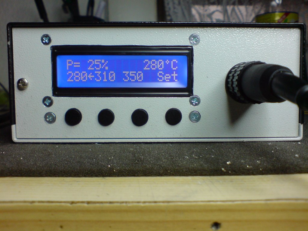

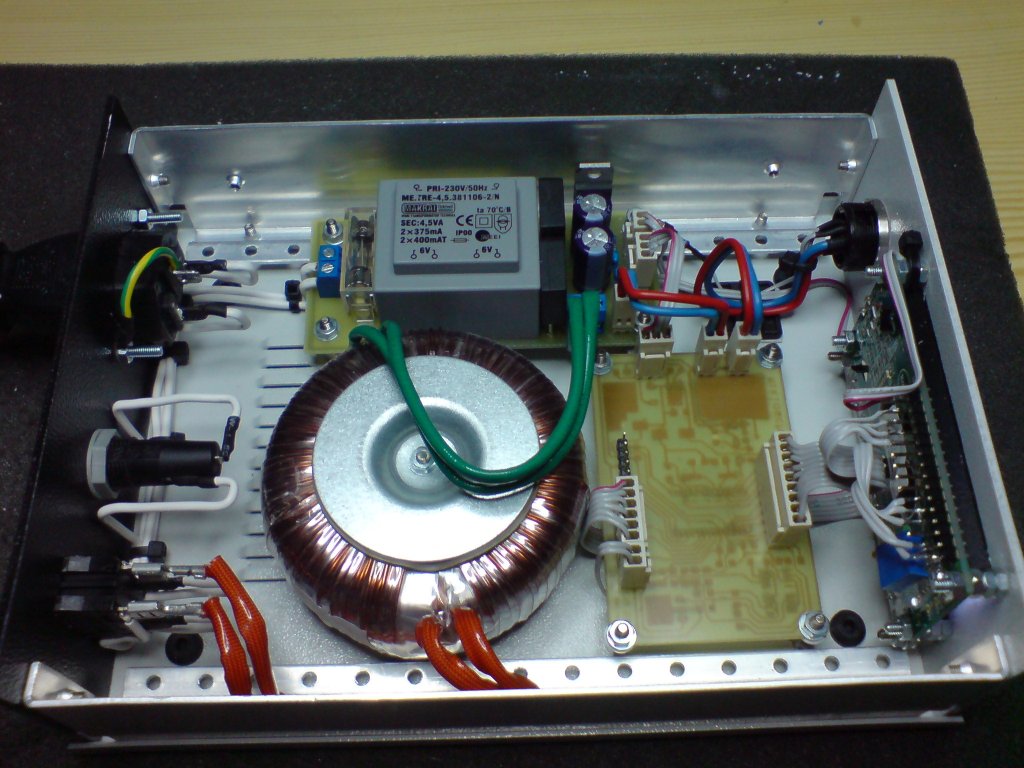

(#) miklosch hozzászólása Máj 21, 2009 /
Elkészültem a forrasztóállomás második megépítésével is. A tervem az volt, hogy nem teszek külön potmétert a kijelző kontraszt beállításához, hanem az LCD panelen beforrasztok egy ellenállást, viszont nem találtam meg, hogy hova kell, ezért ideiglenesen maradtam a potinál. Még a feliratozás hiányzik, ami eltakarja majd a csavarokat.

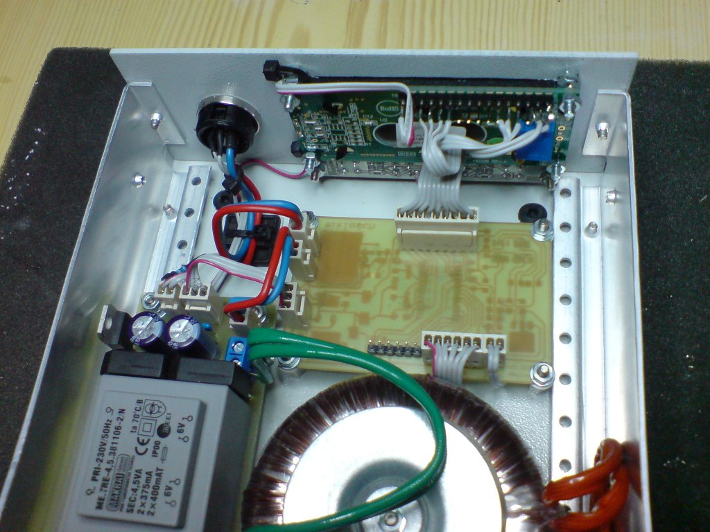

(#) bankimajki válasza miklosch hozzászólására (») Máj 21, 2009 /
Egészen szép munka, a panelek alkatrészoldaláról nincs képed? Azokra is kiváncsiak lennénk
(#) miklosch válasza bankimajki hozzászólására (») Máj 21, 2009 /
De, van az alkatrész oldalról is kép.
(#) lidi válasza miklosch hozzászólására (») Máj 21, 2009 /
Szép darab. Miért van benne 2 trafó ?
(#) miklosch válasza lidi hozzászólására (») Máj 21, 2009 /
Azért van kettő, mert nem akartam gyártatni speciális trafót, mert kell 24V a pákának, és az áramkörnek 2x5V, és ezt nem tudtam volna megoldani két szekunderessel, mert közös földje van a három feszültségnek. Ezért ez volt a legolcsóbb megoldás szerintem.
azok is gyönyörű minőségben készlütek gratula.
A szabályzó panelt magam csináltam, viszont nem volt időm a gombok, és táp nyákjára, ezeket Attila86 készítette el nekem, ezúton is köszönöm neki.
(#) zolika60 válasza miklosch hozzászólására (») Máj 21, 2009 /
Szép professzionális munka. Gratuálok.
(#) gtk válasza miklosch hozzászólására (») Máj 21, 2009 /
A NYAKok kulonosen tetszenek

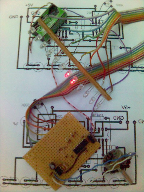

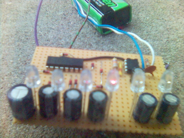

(#) zenetom hozzászólása Máj 21, 2009 /
Egyszerű Knight-Rideres futófény 555+4017-el. A kondik azért kellenek hogy ne aludjanak ki hirtelen a LED-ek.

(#) zenetom válasza szabi83 hozzászólására (») Máj 21, 2009 /
Bár még nincs teljesen kész, haveromnak lesz a kocsijába, meg mivel nem tud teljesen kisülni a kondi ezért kicsit világít folyamatosan a LED, de ha nagyon feltűnő akkor rakok be ellenállatkát hogy kisüljön teljesen. Bocsi a videó minőségéért, telefon videó...

(#) bankimajki válasza zenetom hozzászólására (») Máj 21, 2009 /
szerintem elég lenne feleakkora értékű kondikat használni, akkor nem tűnne úgy hogy egyszerre 3 világít, és nem kellene ellenállás, amúgy szuper lett
(#) zenetom válasza bankimajki hozzászólására (») Máj 21, 2009 /
Az a baj hogy még így is kicsi a kondi értéke... Azért tűnik úgy mint ha 3 világítana mert kicsi a kamera/videó FPS-e, vagyis lassú...
Ja köszi...

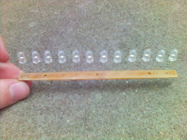

(#) zenetom válasza zenetom hozzászólására (») Máj 22, 2009 /
Egy kis változás. A LED-ek megduplázódtak, panelon csücsülnek szépen sorban, és kikerültek a kondik. De a kocsiba való beépítést elhalasztottuk mert közbe eszébe jutott cimborámnak hogy előre nem lehet rakni pirosat úgyhogy hátra megy majd valahova, de még nem tudjuk hova szóval majd a jövőhéten lesz beépítve...
Egyszerre csak 2 LED világít, esetleg amikor nagyon gyorsan "megy" akkor látszódik többnek, a videón pedig a kamera lassúsága miatt....
