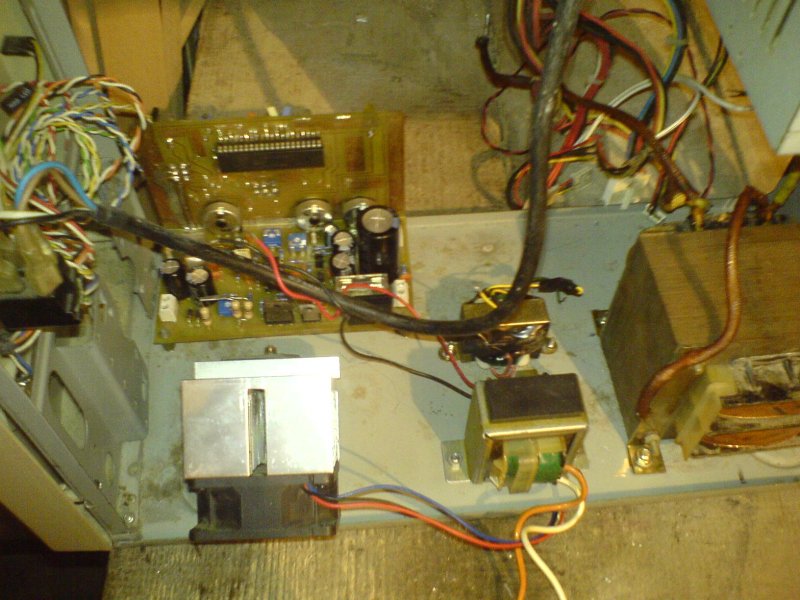

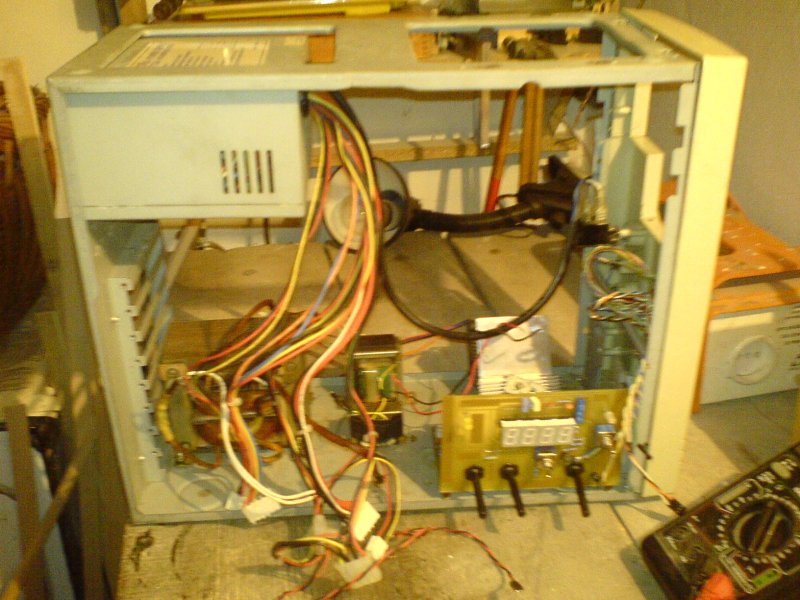

Én épp a labortápot próbélom betuszkolni egy régi PC házba. A maradék heleyet majd lassan kitöltöm.
(#) vicsys válasza Manyoc hozzászólására (») Jún 12, 2009 /
Jó lesz! Még 5-6 trafó belefér...
(#) borvendeg válasza Manyoc hozzászólására (») Jún 12, 2009 /
Még építesz 3db-ot a tápból és akár 2db QUAD panelt is tudsz éleszteni egyszerrexd. De szép munka. Várjuk a képeket a végeredményről is.(kalapemelős smile)
(#) Manyoc válasza borvendeg hozzászólására (») Jún 12, 2009 / 1
A hétvégén tervezem befejezni. majd beszámolok róla.

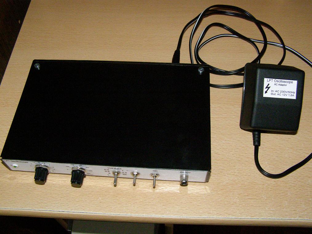

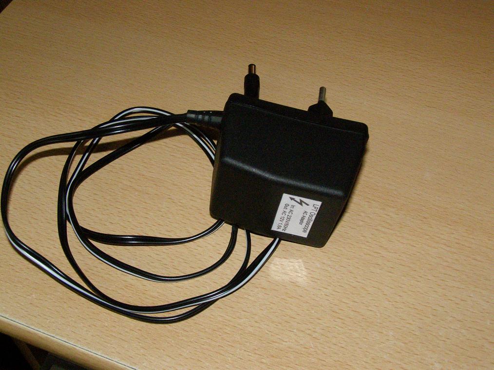

Elkészítettem az LPT oszcilloszkópom adapterét. Feleslegesnek tartottam venni újat, hisz volt kis transzformátorom, egyedül az adapter dobozt vásároltam. A transzformátor egy régi lámpa tápellátását végezte. 12V-os AC kimenettel tökéletes volt a célnak, és a mérete a dobozba is megfelelő volt.
(#) patexati válasza 18david18 hozzászólására (») Jún 12, 2009 /
Frankó lett A szkópot is te készítetted? Mit tud? Melyik rajz alapján készült?
(#) 18david18 válasza patexati hozzászólására (») Jún 12, 2009 /
A szkópot is bemutattam itt a 'Ki, mit épített?' fórumban. Sok infót, képet is megtalálsz az utánna következő hozzászolásokban.

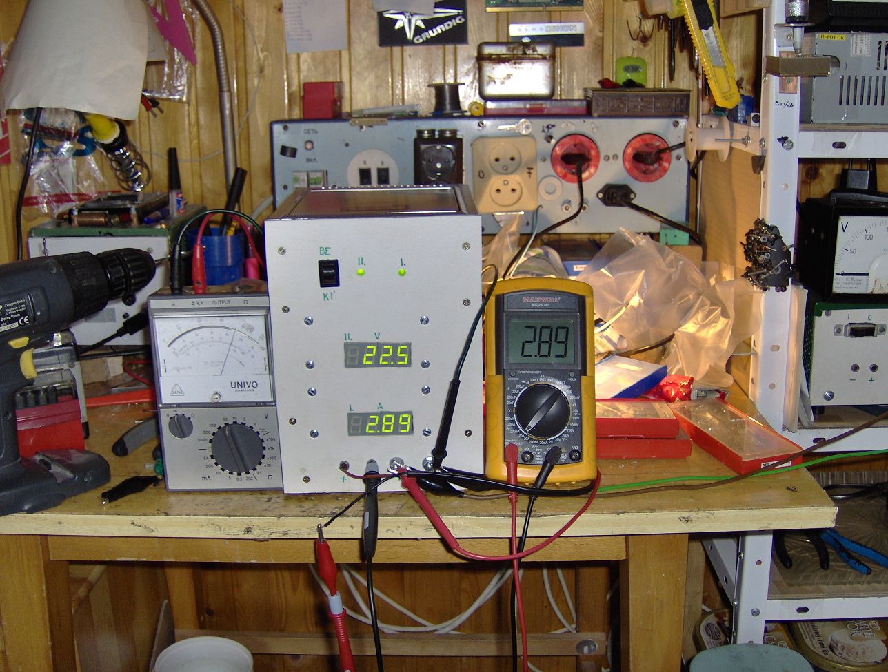

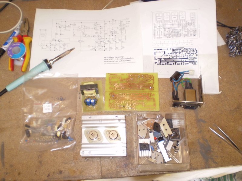

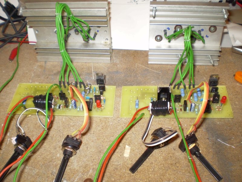

Épülget az újabb Spafi táp páros, ezúttal Alkotó nyák tervvel, eddig kisebb problémát leszámítva jól működnek. Tapasztalat szerint 2db 2N3055-ös áteresztő sokkal jobban birja a rövidzárat mint a 4db BD249 , igaz ez a borda kevés rá, de egyenlőre tesz üzemben van. Konam barátomnak lesz, no de beszéljenek a képek.
(#) zoly15 válasza Doncso hozzászólására (») Jún 12, 2009 /
Ejj! Doncso..
Alakulgat ez!
Gratulálok..
De ezt a tápot hanyadszorra építed már meg?

(#) Doncso válasza zoly15 hozzászólására (») Jún 13, 2009 /
Igazából ez a második pár, tehát összesen négyszer. Tulajdonképp ha az ár/érték arányt nézem én nagyon meg vagyok elégedve vele.

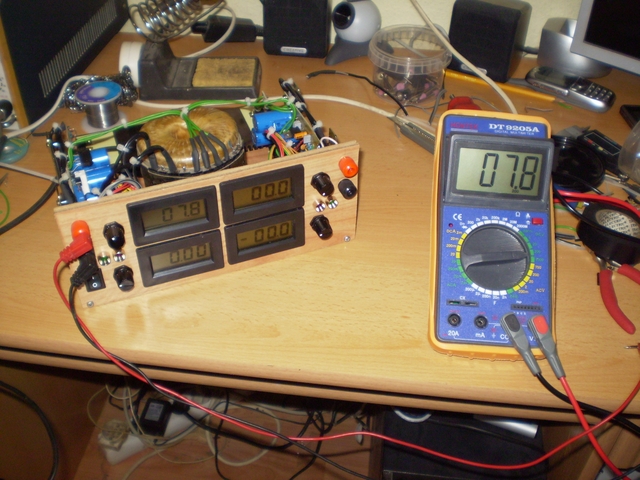

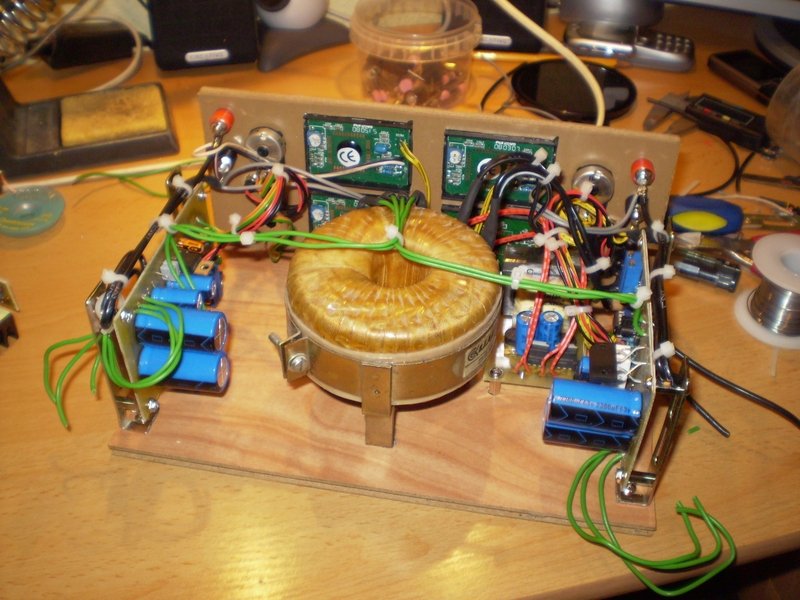

Nézd meg az enyémet is
Azóta már a panelek a helyükön vannak.
Még a puffer, és stabilizátor panelt, meg egy lágyinditót kell csinálnom.

Nem rossz!! Trafóval és a hűtéssel látom nem spróroltál. Szép lesz.

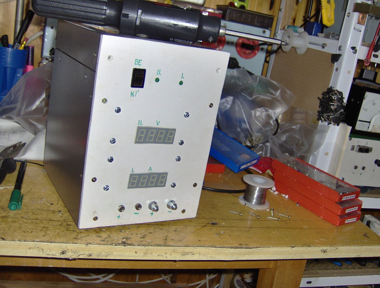

(#) zoly15 hozzászólása Jún 13, 2009 /
Korábban mutattam egy képet a panel műszereimről..
Most már dobozolva, készen van..
A belseje a fotón kicsit kuszának tűnik, de egyáltalán nem az!
A feszültség mérő 150V ra lett számolva...
Az áram mérő 15A ra..
A doboz egy minihifinek nevezett velemié..
Igaz hogy elférne benne többször, de nem volt más..
(#) Ricsi89 válasza zoly15 hozzászólására (») Jún 13, 2009 /
Jó lett. ha jól látom, akkor Alkotó nyáktervét használtad. Én is ebből építettem kettőt a labortápomba és tökéletesen működik.
(#) zoly15 válasza Ricsi89 hozzászólására (») Jún 13, 2009 /
Igen, valóban Alkotó terveit használtam

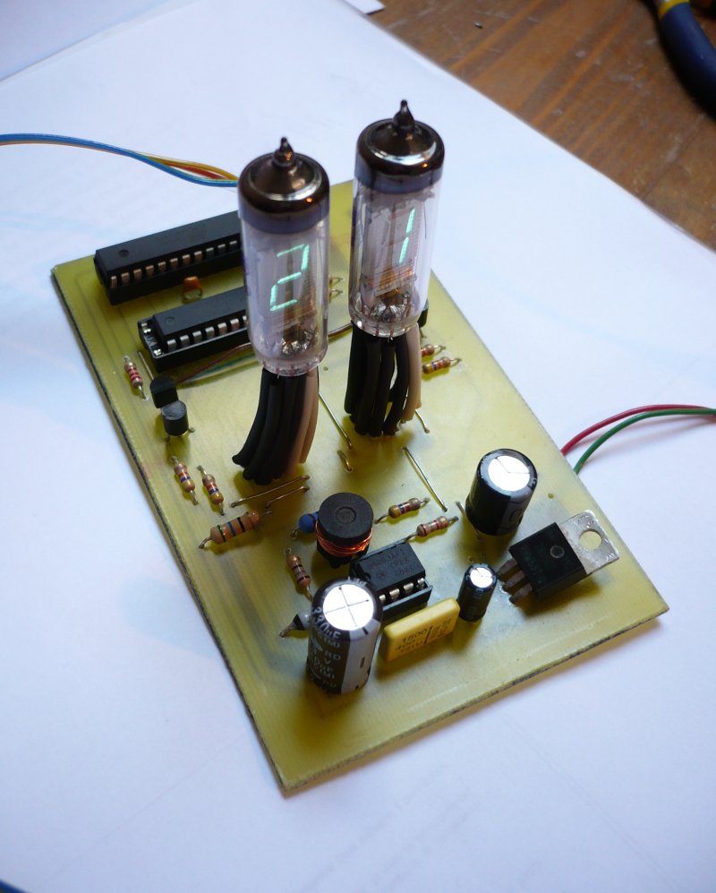

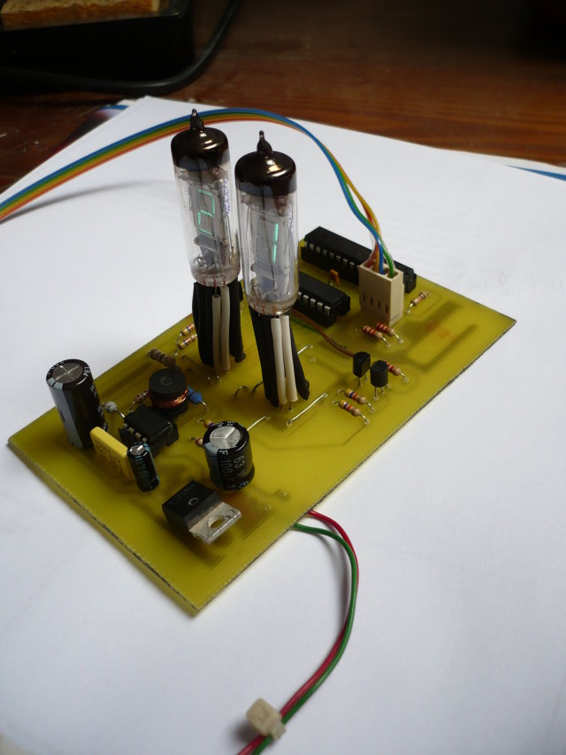

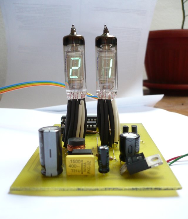

Nem olyan regen vettem nehany VFD csovet, Ilyen csovekkel meg nem volt dolgom, ezert hogy "kiprobaljam" epitettem egy VFD csoves szobahomerot,.. Korabbi 7 szegmenses szobahomerom modositott kodja kerult a mega8-ba. (Kijelzo Orosz IV-6 VFD csovek. A proceszor ATMega8, Dallas DS1621 a homero, UDN2981A anodmeghajtas, BC556 es BC548 digit valasztas. MC34063 -al epitett DC-DC converter.)
Koszonet Hubanak hogy legyartotta a panelt!
(#) lidi válasza gtk hozzászólására (») Jún 13, 2009 / 1
Szép darab. Kapcsolási rajzot feltennéd esetleg ?
(#) zoly15 válasza gtk hozzászólására (») Jún 13, 2009 /
Szép kis szerkezet, csak gratulálni tudok!
A nyákot te tervezted hozzá?
Mert ok nélkül nagyon véknyak a vezetősávok..
Még elférnének egymás mellett majdnem mindenhol dupla ilyen vastag vezetősávok...
(#) gtk válasza lidi hozzászólására (») Jún 13, 2009 / 1
Koszi. Sch-t mellekeltem.
Zoli15: igen en terveztem a nyakot is. Mihez kepest vekonyak? Gondolom a csoveknel gondolod hogy vekonyak. A csovek osszekotesenel biztosan nem fert volna el vastagabb vezetosav. Az UDN fele mar picit vastagabb. Amugy TTL es LVTTL szintu digitalis aramkoroknel es 10-100mA nagysagu aramnal 0.3 - 0.4mm vastag vezetosavokat szoktam hasznalni.
(#) belganarancs válasza gtk hozzászólására (») Jún 14, 2009 /
Nagyon tetszik!!
(#) Zoli_bácsi válasza gtk hozzászólására (») Jún 14, 2009 /
Nagyon szepen fotozott panel. Szep tiszta, konturos rajzolat.
