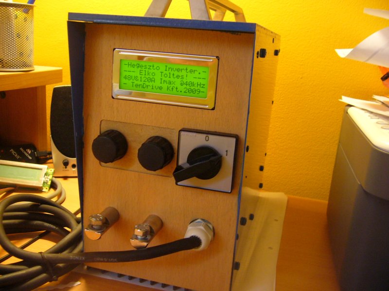

Helló ! Mint a gyári,vagy még annál is jobban néz ki.Gratulálok ! Nagy érdeklődére számíthatsz.

Köszönöm. Felraktam a kapcsolási rajzot, és PIC programját is. C-ben irtam, MPLAB, aki ismeri a PIC-ek lelkivilágát és esetleg utánaolvas az alkalmazott kontroller adatlapjában, az megérti hogyan működik.
Azért választottam a uc-s vezérlést az elterjedtebb PWM IC-s verziók helyett, mert igy elegánsan meg tudtam oldani szoftverből az előtöltést, hűtőventilátor fordulatszám szabályzást, leragadás figyelést, a PC-ről történő paraméterezést és a kijelzést. Döglött frekiváltókból és panelekből bontott alkatrészekből van az egész ( pontosabban a PIC-et és a ferritmagokat vettem), ezért van néhány furcsa megoldás a kapcsolásban amit azért másképp illene csinálni. Ha boltban vennénk minden alkatrészt biztos nem érné meg, a fejlesztésre fordított időt pedig jobb ha meg sem említem. De hát ezért hívjuk hobbinak.

Szia! Mindíg szeretem az egyedileg készült és precízen megvalósított kütyüket megcsodálni. Ez a munka kivételesen gyönyörű, büszke lehetsz rá! Kicsit talán a doboz és az előlap tűnik elnagyoltnak, de ez mit sem von le a belbecs értékéből. Különösen tetszik a csatlakozás technika széles körű tárházának felvonultatása ( érvég hüvely; szemessaru; zsugorcső stb. ). Szóval gratula!

Le a kalappal!
A kapcsirajzát meg magát a készüléket elnézve simán kinézem belőle hogy kávét is főz
(#) SALáta válasza tendrive hozzászólására (») Jún 10, 2009 /
Szia. Szerintem még akkor is megérné talán, én megyek majd egy elektromérnökhöz lomolni, majd nézek hozzá cuccokat, ez bőven megérne szerintem egy cikket is, remélem indultál a videópályázaton ezzel a csodával. Vagy csak fer akartál lenni és nem. Hegesztettem már 1 gazdaságos és 1 házi inverteres géppel is, ég és föld a különbség. Talán én is kész leszek a házi hegesztőmmel, sajnos a trafó kicsi de legalább a híd bírja, majd egy jó nagy ventilátorral meghűtöm. Már egy féléve félkész állapotba van. Az após gazdaságos gépénél fényévekkel jobb már ez is, profi inverteres gép árából meg talán 4 ilyet össze lehet hozni és ez sem marad alul maximum súlyban +2 kg.
Mekkora lett az össztömege???
(#) Action2K válasza zenetom hozzászólására (») Jún 10, 2009 /
Simán! 120A-el, még meg is pörköli hozzá a kávébabot.
Tényleg extravagáns!

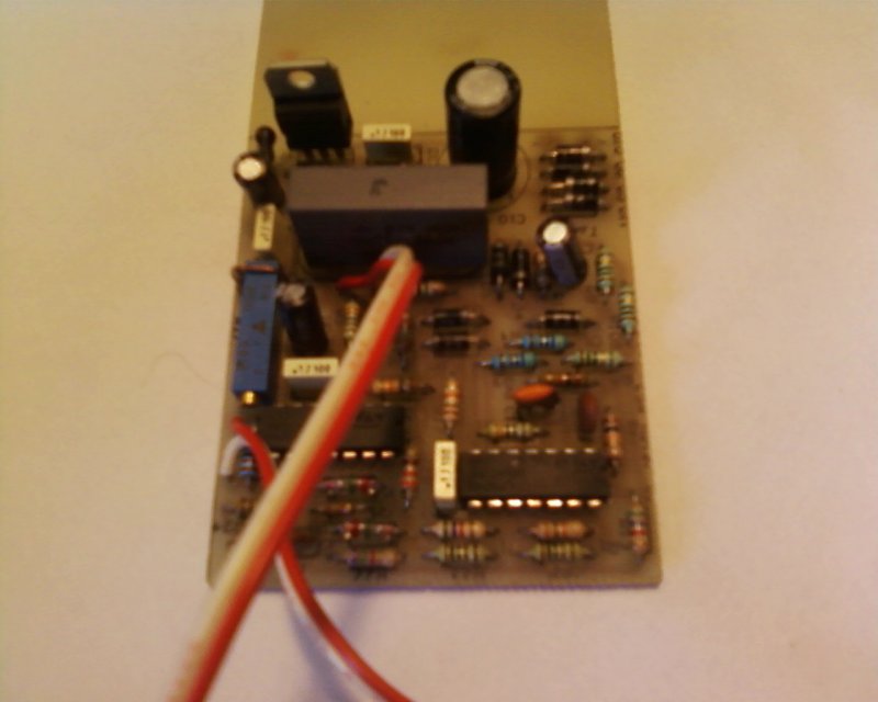

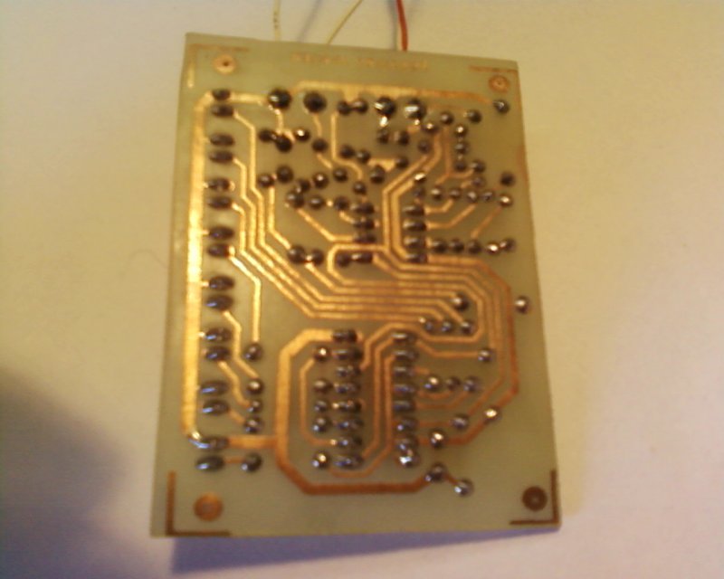

Megépítettem egy sorkimenő (HR) tesztert,egy ESR mérőt mihez most jön a műszer de már ki lett próbálva és működik is!

Szia. Pontosan mit tud a teszter? Milyen mod van sorkimeno tesztelesere elmeletben, gyakorlatban?
(#) patexati válasza gtk hozzászólására (») Jún 10, 2009 /
A működés röviden:
IC1 egy dupla műveleti erősítő, melyek közül az egyik 100 ms-onként létrehozza a teszteléshez szükséges impulzust. Az impulzus kb. 4 ms-ig tart. Ez egyrészt továbbításra kerül a sorkiemenő irányába, másrészt rákerül IC2 reset lábaira, alaphelyzetbe állítva azt.
Az impulzus végeztével a sorkimenővel alkotott rezgőkör csillapított rezgéseit IC1 másik része erősíti fel, négyszöggé alakítja és továbbítja IC2 bemenetére. IC2 megszámlálja az impulzusokat és ennek megfelelően kapcsolja be a nyolc ledet. Értelemszerűen minél több világít, annál több impulzus jött vissza a sorkimenőből. Nyolcnál több impulzus esetén nem lesz változás a kijelzésben. A folyamat addig tart, amíg korábban előállított impulzus az eredeti kb. 15%-ára esik vissza. Ezután a műszer tartja az utoljára kijelzett értéket egészen 100 ms-ig, mikor is indul az újabb ciklus.
A könnyebb érthetőség kedvéért: A műszer pontosan úgy működik, mintha egy pohárra ráütnénk egy kanállal. Az ütéssel beadott energiát a pohár a saját rezonanciafrekvenciáján sugározza le egyre csökkenő amplitúdóval. Ha a poharat "lefojtjuk" valamivel (=menetzárlat), pl. kézzel, akkor az ütés után csak egy rövid tompa hang hallatszik.

Minden elismerésem és tiszteletem a munkádra és a gépedre! Mondom ezt én,ki már épített ilyen gépet sikeresen,bár azok nem PIC vezérlésűek.Szívesen látnék több képet a gépről és kíváncsi lennék még néhány műszaki adatra is.A rajzon nem látom a két diódát,melyek a főtrafó lemágnesezését végzik,a snubber viszont ismerős.Nincs kedved átnézni az inverteres hegesztőtrafó fórumra?

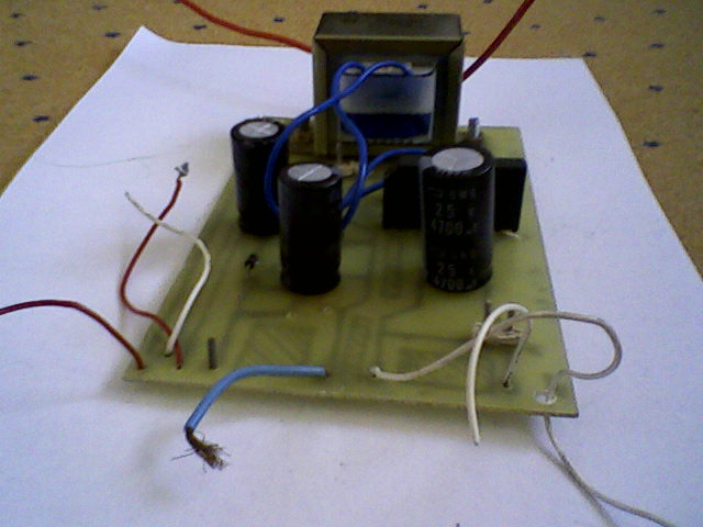

Építettem egy kis 12W-os tápot. Ez a 2. aminek panelt is csináltam. Valamint az eredeti pufferkondiát kicseréltem egy 33000µF-os kondira. Voltak gondok de sikerült! Gondoltam megosztom veletek!

Nekem az első kb ugyan ijen volt, de szerintem 12V-os tápot akartál írni, lényeg, hogy én csak bátorítani tudlak, jó lesz az, csak így tovább, esetleg próbáld meg a vasalós megoldát mint nyák készítés.
(#) newman92 válasza Doncso hozzászólására (») Jún 10, 2009 /
Vasalós? Az milyen? Amúgy 12W-os mert 12V-ot tud 1A-el.

A gyakorlat teszi a mestert! Csak így tovább! Az elektronika egy olyan drog,amit ha egyszer megkóstolsz és megszeretsz,az a sírig elkísér.

33000µF ??? Nem sok az egy kicsit? Szerintem egy 1A-es táphoz 2200µF is bőven elég...
Amúgy szép munka. Nekem sose sikerült kézzel elfogadható minőségű nyákot csinálni, valamit mindig elszúrtam. Vagy alámart, vagy nagyon rondán rajzoltam...
