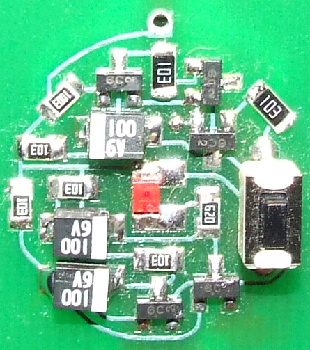

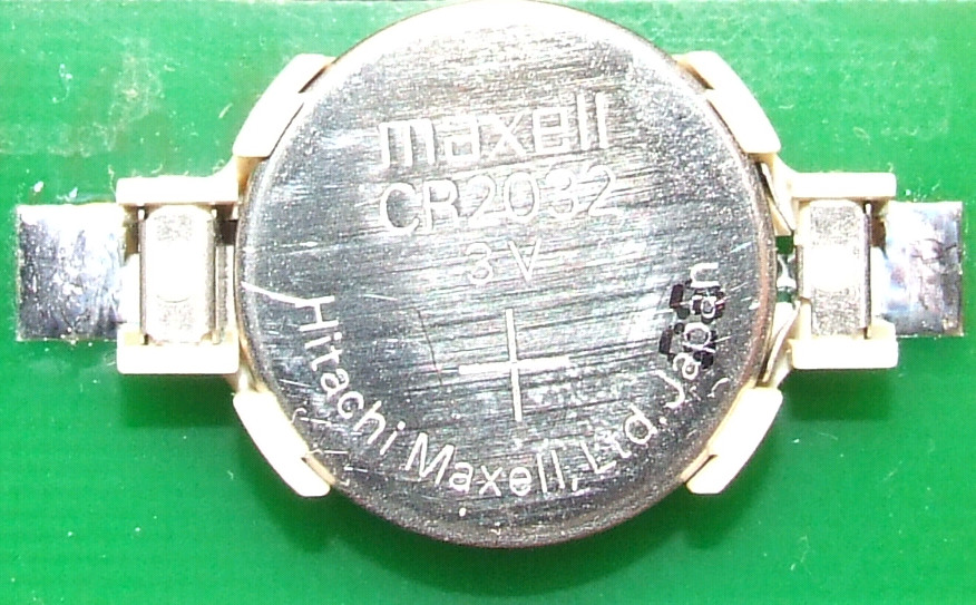

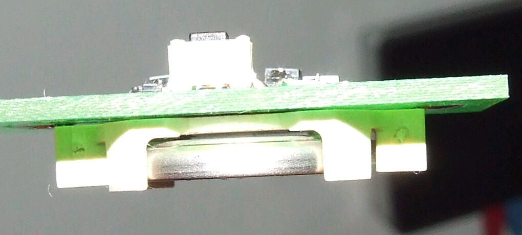

Végre lett alkatrész, így betudtam fejezni a villogómat.
Erre mondhatom, hogy saját tervezésű, bár elég alap dolgok vannak benne. Astabil + monostabil-ból áll.
Ha megnyomom a gombot, akkor egy 7-8 másodpercig villog a nyák közepén a piros led. Az alkatrészeket szimulátorral próbálgattam össze.
Alapjáraton 462ľA-t vesz fel, csúcson (led világításnál) kb 10mA-t. Egy darab CR2032-es 3V-os elemről megy. Az összes alkatrész elfér ez alatt a másik oldalon. Sorozatgyártáshoz van még 2 panelom
Azoknak viszont már nem lesz ekkora foglalat, hanem vezetékkel lesz ráfeszítve a nyákra
(kicsit poros, mert sokáig ált)
(#) kiskacsa2009 válasza Hujikolp hozzászólására (») Nov 24, 2009 /
Gratulálok!!
Erre mondják, hogy az elem több helyet foglal, mint maga a berendezés... :hide: Bárcsak ekkora lenne az én gépem is minden alkatrészével...
Amúgy hogy sikerült felforrasztani az alkat részeket?
(#) vicsys válasza Hujikolp hozzászólására (») Nov 24, 2009 /
Klasz lett, gratula! Ezt mire fogod használni?

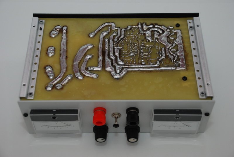

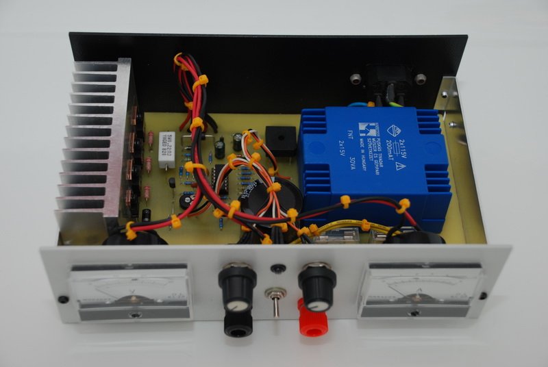

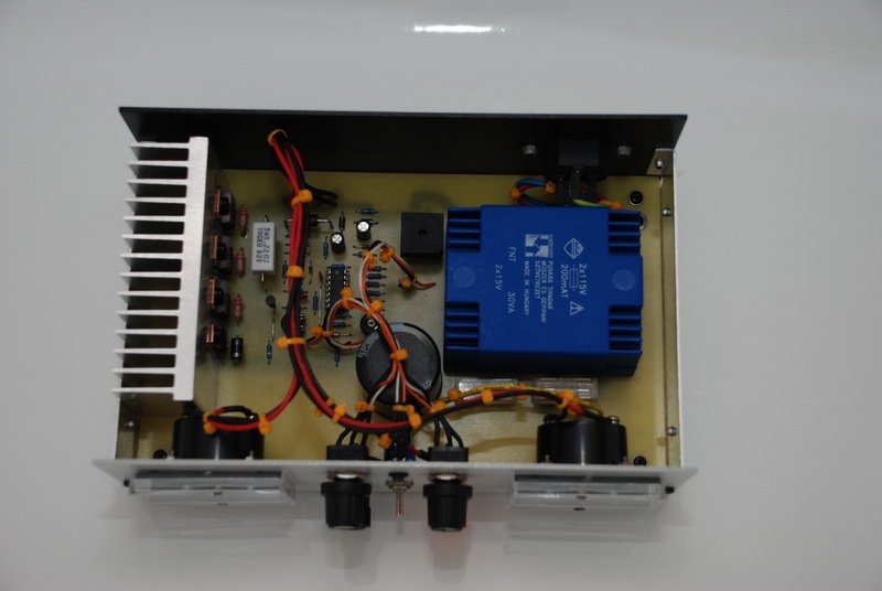

Pioneer féle labortáp
(#) sprofan válasza enree hozzászólására (») Nov 24, 2009 /
Szép lett!
Az a két saru a két műszeren ami nincs sehova sem kötve, az mi célt szolgál? Esetleg világítás lenne?
(#) enree válasza sprofan hozzászólására (») Nov 24, 2009 /
Őszintén? fogalmam sincs... de gondolom, arra való, másra nemigen lenne használható egy analóg műszeren
(#) Abukodonozo válasza enree hozzászólására (») Nov 24, 2009 /
Ez gyári! Gratulálok, nagyon szép lett!
(#) vicsys válasza enree hozzászólására (») Nov 24, 2009 /
Na kérem. Ezt hívják úgy, hogy iskola példa! Gratulácius maximus! :kalap:
(#) Hujikolp válasza kiskacsa2009 hozzászólására (») Nov 24, 2009 /
Köszönöm mindenkinek!
Mindegyiket kézzel forrasztottam be, fahrenheit pákával. Ennek szép hegyes a vége, könnyen lehet vele dolgozni kis helyeken. Viszont a 3db tantál kondi kicsit rosszul néz ki, mert ki kelett forrasztani, és újra be. Elvileg azért, mert megcseréltem a polaritását, viszont konkrétan nem tudom már. 2 ellenállás lett nagyobb, 0805-ös helyett 1206-os, így azt már nehezebben forrasztottam fel, oda 2 páka kelett
Csipessel rászorítottam, majd egyik kézbe az ónt (0.56mm-es), másikba a pákát és megforrasztottam az egyik felét. Majd a csipeszt le, és jöhetett a másik oldal. középről kifelé
Tervezem még, hogy melegedős ragyasztóval kinyomom az alkatrészeknél szív formára, majd kulcstartóra akaszthatóra.
Valószínűleg barátnőmnek fogom adni, ha megnyomja biztos eszébe fogok jutni
„ha megnyomja biztos eszébe fogok jutni”
Ez persze vica-versa igaz...
Gratula, nem kis türelem kellett hozzá.
(#) Doncso válasza enree hozzászólására (») Nov 24, 2009 /
Jujj de gyárira sikerült, nagyon szép munka, nekem tetszik, gratuláció!

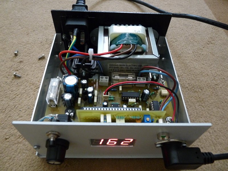

(#) raiman hozzászólása Nov 24, 2009 /
sziasztok
Én is elkészültem két "alkotásal" is, gondoltam megosztom veletek, hátha valakinek kedvet csinálok
Igaz, hogy az ezzel foglalkozó topicokba is feltettem
Az egyik egy Attila86 féle forrasztóállomás
a másik pedig szintén az Attila86 féle labortáp I.
(#) borvendeg válasza raiman hozzászólására (») Nov 24, 2009 /
Szép igényes munka. Kifejezetten tetszik hogy magyar feliratokat használsz. Csak igy tovább.

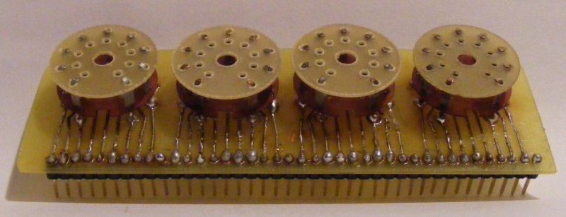

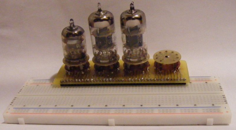

Egy külföldi weboldalon láttam egy hasonló konstrukciót. Gondoltam én is megépítem a saját verziómat. Így egyszerűbben kísérletezhetek különböző csöves kapcsolásokkal.

Jó ötlet ez a foglalat Lehet nekem is össze kellene egy ilyent dobni.
Milyen csövek vannak a képen?

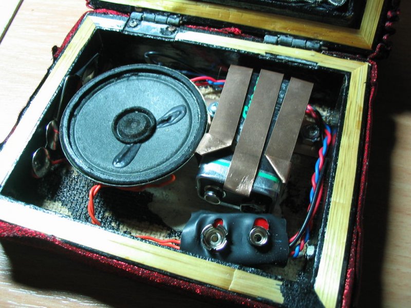

(#) sargarigo hozzászólása Nov 25, 2009 /

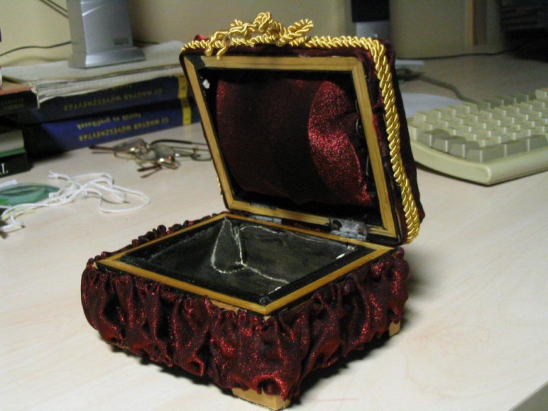

Én egy zenélő ékszerdobozt követtem el, Kedvesem nagyon örült neki.
Egy ATTiny45, egy hangszóró, egy 9V-os elem, és egy kapcsoló az elektronikája, amit a tetejébe rejtettem el.

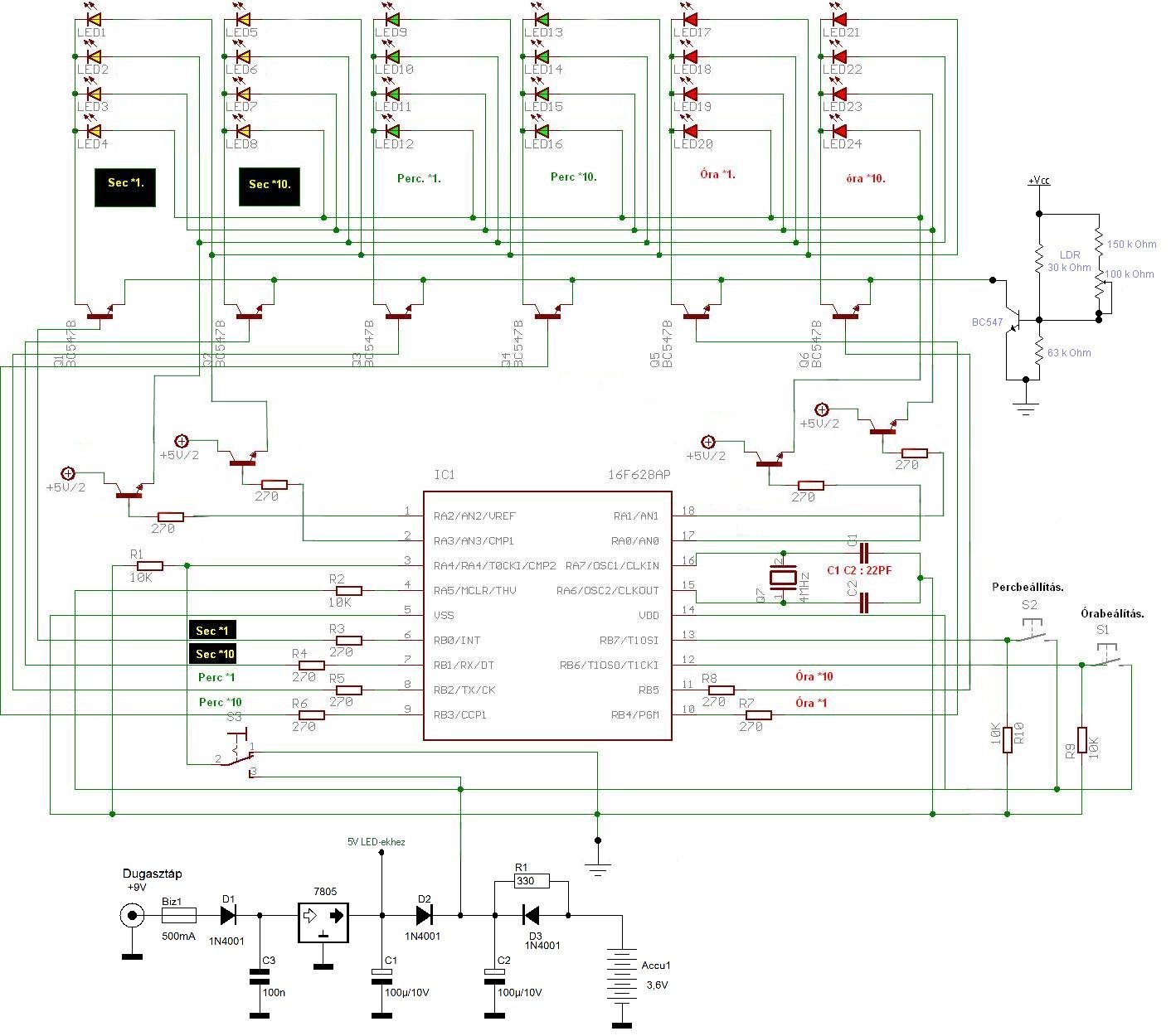

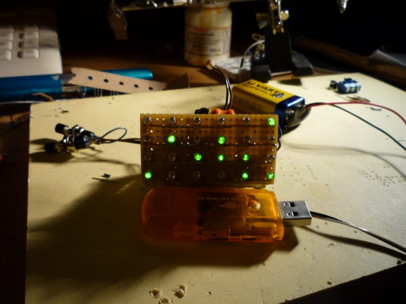

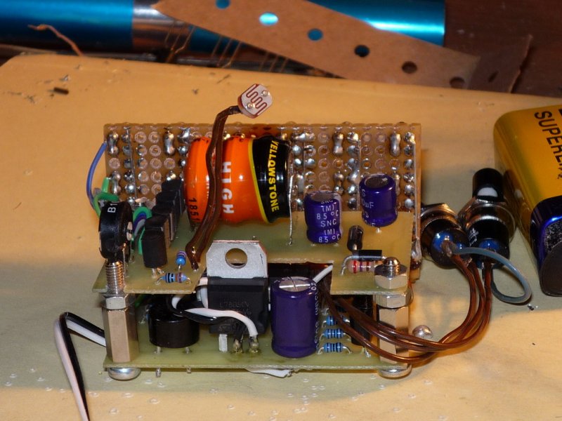

Elkészítettem Vicsys féle bináris órát, illetve annak egy tunningolt változatát. A változtatások az eredetihez képest:
- leválasztottam a sorokat is tranzisztorral, így egy picit nagyobb lett a fényerő
- automata fényerőszabályzás egy LDR segítségével
- BACKUP üzemmód, áramszünetesetén nem felejti el az időt
A módosított kapcsolási rajzot ITT találjátok. A forumon található nyáktervet használtam, majd a módosításokat egy külön nyákra csináltam, és összehuzaloztam egymás felett őket, így elég kicsi, kompakt készüléket kaptam. Már csak dobozolni kellene.

A kicsi E180F a két nagyobb pedig ECC85.

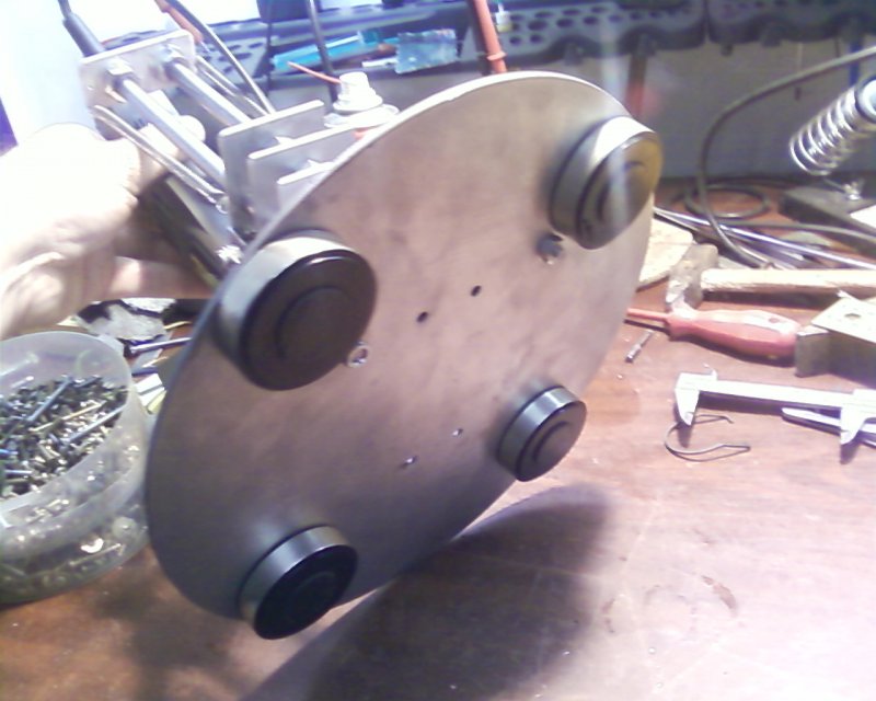

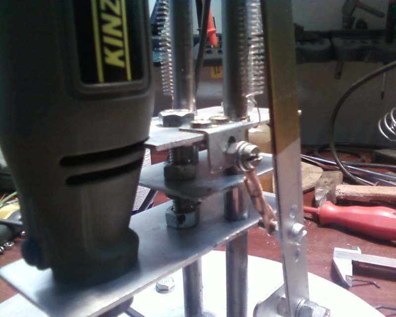

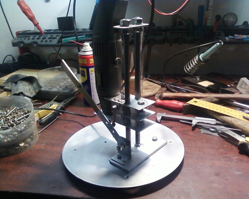

Elkészült a drillhez az állványom nem kotyog semmit! A képen lehet nehezen látszik de a három alulap közt egy persely is van mindkét oldalon végig (valami ruszki tv antenna volt és egyik eleme teljesen illeszkedett rá) sőt még "járatni" kell mert kicsit szorul!
