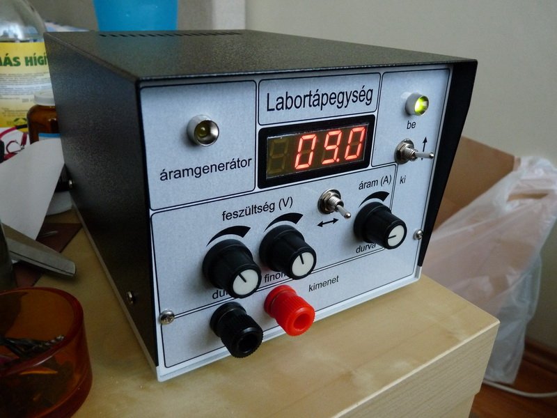

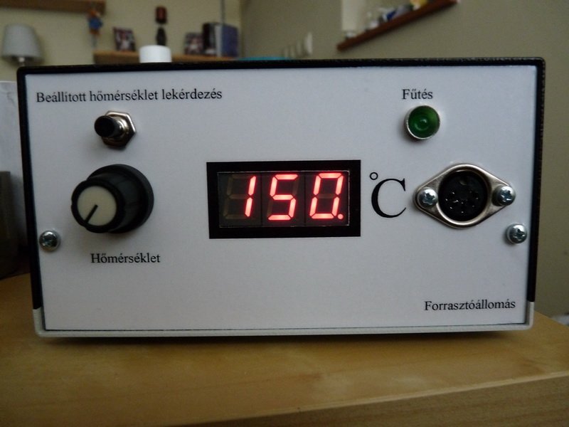

(#) raiman hozzászólása Nov 24, 2009 /
sziasztok
Én is elkészültem két "alkotásal" is, gondoltam megosztom veletek, hátha valakinek kedvet csinálok
Igaz, hogy az ezzel foglalkozó topicokba is feltettem
Az egyik egy Attila86 féle forrasztóállomás
a másik pedig szintén az Attila86 féle labortáp I.
(#) borvendeg válasza raiman hozzászólására (») Nov 24, 2009 /
Szép igényes munka. Kifejezetten tetszik hogy magyar feliratokat használsz. Csak igy tovább.

(#) zolika60 válasza raiman hozzászólására (») Nov 25, 2009 /
Borvendeg-el nem tudok vitatkozni! Valóban szép munkák, csak gratulálni tudok hozzá.

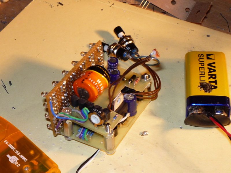

(#) kocsgab002 hozzászólása Nov 25, 2009 /
Elkészítettem Vicsys féle bináris órát, illetve annak egy tunningolt változatát. A változtatások az eredetihez képest:
- leválasztottam a sorokat is tranzisztorral, így egy picit nagyobb lett a fényerő
- automata fényerőszabályzás egy LDR segítségével
- BACKUP üzemmód, áramszünetesetén nem felejti el az időt
A módosított kapcsolási rajzot ITT találjátok. A forumon található nyáktervet használtam, majd a módosításokat egy külön nyákra csináltam, és összehuzaloztam egymás felett őket, így elég kicsi, kompakt készüléket kaptam. Már csak dobozolni kellene.
üdv, KocsGab002

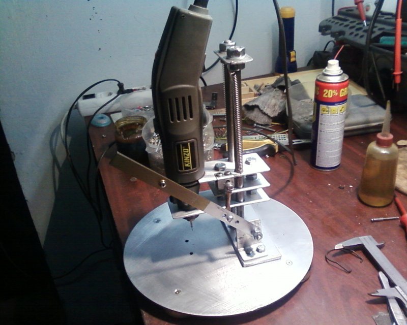

(#) patexati hozzászólása Nov 26, 2009 /
Elkészült a drillhez az állványom nem kotyog semmit! A képen lehet nehezen látszik de a három alulap közt egy persely is van mindkét oldalon végig (valami ruszki tv antenna volt és egyik eleme teljesen illeszkedett rá) sőt még "járatni" kell mert kicsit szorul!
(#) Medve válasza patexati hozzászólására (») Nov 26, 2009 /
Gratula! Kihajlása sincs?
(#) patexati válasza Medve hozzászólására (») Nov 26, 2009 /
Ezt,hogy érted?
