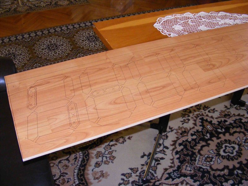

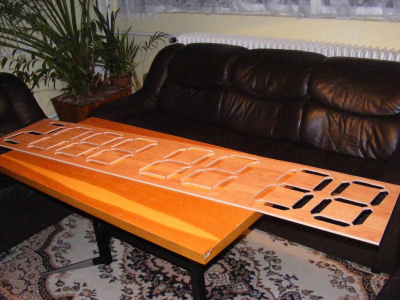

Az előkészületekről és a félig bedobozolt óráról már tett fel ide képeket, nem semmi cucc! Fából vannak a szegmensek, és egy halom LED van benne szegmensenként (is), a napok neveinél az előlap van úgy kivágva, és alattuk szintén néhány LED.
Monumentális egy óra, már csak egy naptárat kell hozzá készíteni
(#) lidi válasza klemo86 hozzászólására (») Nov 23, 2009 /
Ah, meg is van!
Itt látszik hogy ez monumentális. Ha jól látom akkor parkettából van az előlap. Már csak arra lennék kíváncsi hogy kézzel vagy CNC vel lett kivágva ?
(#) StefuPeti válasza lidi hozzászólására (») Nov 23, 2009 /
Sziasztok. Most próbáltam összeszedni a fényképeket, de "lidi" kolléga megelözött vele. Az előlapot dekopir fürésszel vágdostam ki laminált parkettából. A betűket is. Előtte A4 lapokra előrajzoltam a kijelzőt. Aztán 5mm vastag 5cm széles leceket gyártottam, a megfelelö hosszú darabocskákat faragasztóval rögzitettem. Nagyon sok munkám volt vele, de megérte. Egy PIC16F877 a lelke és DCF77 vevötől kapja az órajelet. A PIC program nem az én müvem azt "tibiiii00" kolléga alkotta. Ezuttal köszönöm neki, nélküle ez nem születhetett volna meg. Azt hiszem a képek sokmindent elárulnak, ha mégis valakinek kérdése lenne nagyon szivesen válaszolok.

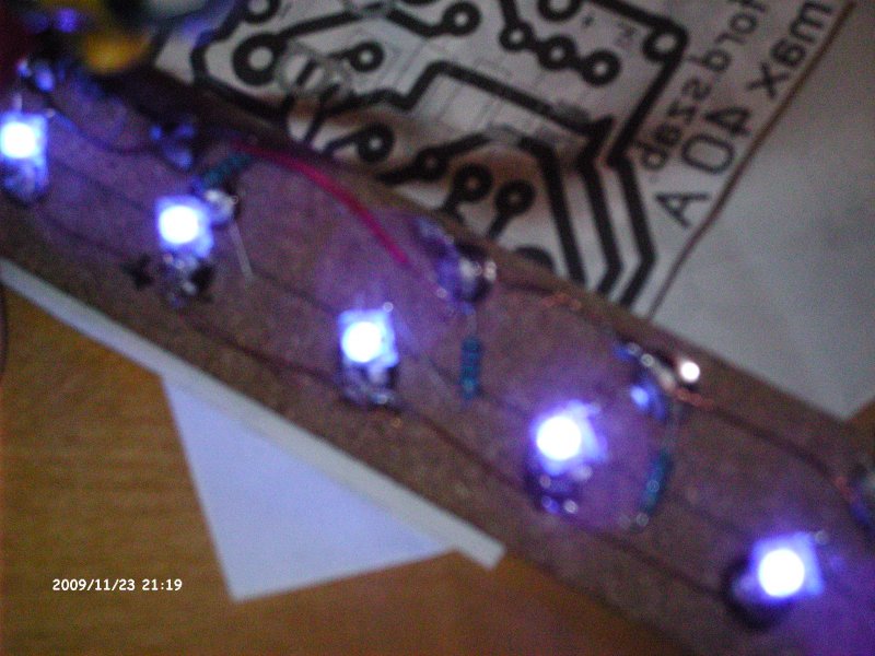

(#) mate_x hozzászólása Nov 23, 2009 /
Megépítettem az UV-ledes levilágítómat.
Nem volt kedvem nyákot csinálni, meg így olcsóbb is volt úgyhogy "deszkamodellnek" csináltam meg.
Egy autó akkuról működtedtetem, de világíthatna erősebben is csak akkut még fel kéne tölteni.
Képek:
(#) gydanee válasza mate_x hozzászólására (») Nov 23, 2009 /
Sajnos találkoztam már olyan emberkével itt fórumon aki nem ismerte az UV fény káros hatását, ezért kötelességemnek érzem elmondani neked is hogy csak óvatosan fényképezd azokat az UV LED-eket, mert a szemedre nagyon roncsoló hatása van! Kerüld azt hogy a szemedbe, vagy más szemébe jusson!
Csak óvatosan, és használd egészséggel! :photo:
(#) mate_x válasza gydanee hozzászólására (») Nov 23, 2009 /
Ismerem a káros hatását, nálam hegesztőpajzs volt
Amúgy kössz!
