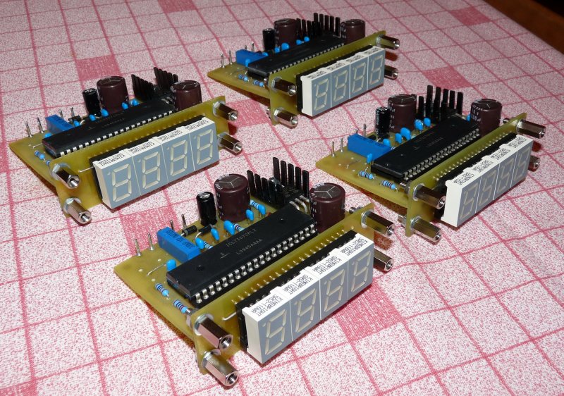

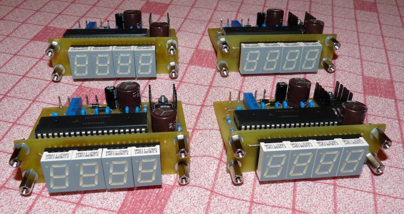

sziasztok
Elkészűltek a panelmérők az Alkotó féle táphoz
Íme a képek

(#) pbalazs válasza raiman hozzászólására (») Feb 5, 2010 /
Nem fordítva vannak benne a kijelzők?
(#) szabi83 válasza pbalazs hozzászólására (») Feb 5, 2010 /
Jól vannak a kijelzők
(#) Abukodonozo válasza pbalazs hozzászólására (») Feb 5, 2010 /
A pont ''fentléte'' miatt gondoltad? Talán a műszerek is fejjel lefelé kerülnek majd be... :whatever:
(#) BarnaPili válasza raiman hozzászólására (») Feb 5, 2010 /
Szerintem csak fotosopp....
(#) nagy hoho válasza raiman hozzászólására (») Feb 5, 2010 /
Nagyon tetszik amikor igényes munka kerül bemutatásra.A Tied is az. Gratulálok! Nagyon kíváncsi vagyok a végkifejletre.

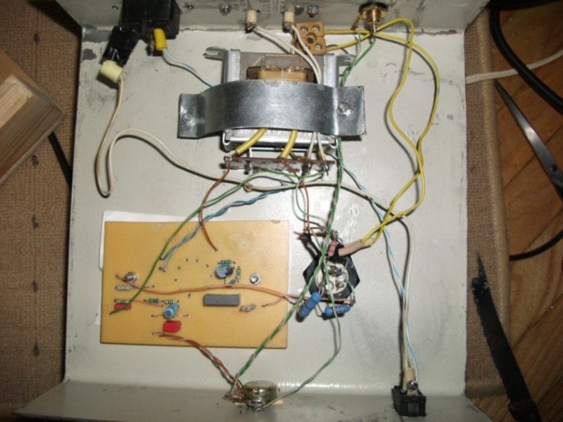

(#) PetAd hozzászólása Feb 6, 2010 /
Kész lettem az első csöves erősítőmmel. Kb 3 hónapig csináltam, de az idő nagy részében anyagra vártam. A festés nem lett tökéletes, mert először ecsettel meg szürke kalapácslakkal próbálkoztam, gondoltam majd egyenesre csiszolom a felületét, de nem jött össze, így venni kellett szürke acryl spray-t. Azzal se lett hibátlan, de már nem szórakozok vele, azzal is kb 2 hétig festettem. Teljesítménye csak kb 2W, de ez bőven elég egy szobába. Több kép az építésről itt.
newman92: Fel tudnád dobni a kapcsolását? Én is épp egy ilyent kerestem a neten, de sehol se találtam kapcsolást.

(#) PetAd válasza (Felhasználó 15355) hozzászólására (») Feb 6, 2010 /
Azért nem kötöttem be a védőföldet, mert úgy tudtam, hogy brummot okozhat, de most kipróbáltam és semmit se hallani szóval bekötöm. Majdnem az össze forrasztás köré húztam műanyag szigetelőcsövet nehogy belenyúljak, vagy hozzáérjen valami.

(#) Action2K válasza (Felhasználó 15355) hozzászólására (») Feb 6, 2010 /
Én inkább a dobon kívüli táptrafó szabad pontjaitól tartok, no meg a földelés is kéne, de hiába, ha szabad a trafó. Amit annyira nem látok, hogy a táptrafón van anódtekercs, vagy direktbe a hálózatról van egyenirányítva?
(#) PetAd válasza Action2K hozzászólására (») Feb 6, 2010 /
A trafóhoz alulról mennek a tápvezetékek, így nem lehet belenyúlni, egyedül a fűtés van szabadon, de az meg csak 14V. A trafón van külön anódtekercs is.

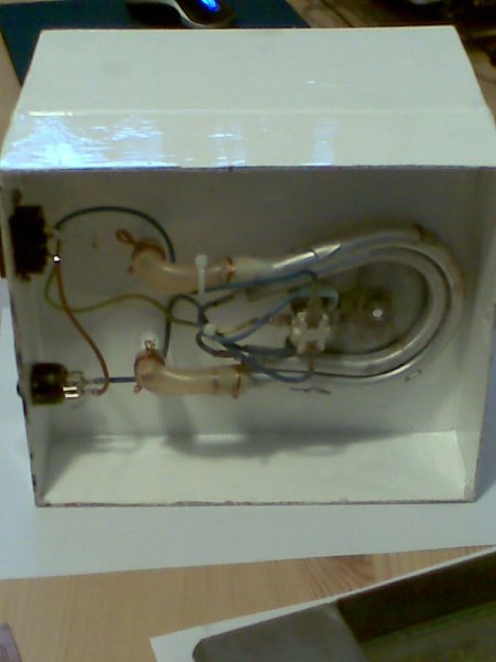

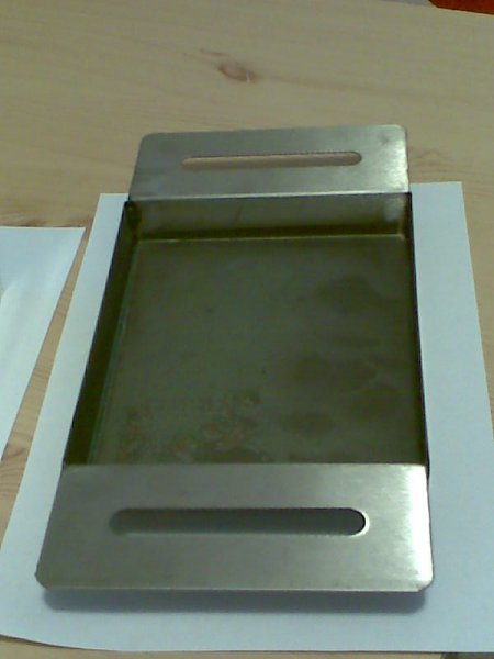

(#) poros hozzászólása Feb 6, 2010 /
Gondolkoztam hova rakjam eme szerkezetet .Talán itt lesz a legjobb helye. Mivel utolsó nyák maratásom során az eddig használt műanyag tálamat . Legnagyobb melepetésemre megette a vasklorid, és az végig csepegett a járólapon kitiltásra került az ilyen tevékenység a konyhából. A vaskloridos maratáshoz ugye nem árt melegíteni a folyadékot és közben mozgatni a panelt. Kis töprengés után az az ötletem támadt, hogy egy régen nem használt tea főző víz melegítője talán megfelel erre a célra. Jobban sikerült mint vártam a fűtő szál mellet megy az a cső amiben a vizet melegíti a vízre helyezett saválló tálcát hörgések és böfögések kíséretében keletkező meleg víz és gőz gyönyörűen mozgatja a tálcát elősegítve a maratási idő lerövidítését. Íme a szerkezet.
(#) Tomi20 válasza poros hozzászólására (») Feb 6, 2010 /
Heló
És marattál már benne? Nekem is hasonló ötletem volt, készíttettem is rozsdamentes acélból (saválló) egy edényt, de nem maratott csak kis ideig, valamiért kb 2 perc után használhatatlan lett a marató... Utána már műanyag edényben sem volt hajlandó lemarni a rezet, lehetett újat venni. 3 adag után beláttam, hogy nem járható út. De azért jól néz ki
(#) Syn7h37ic válasza Tomi20 hozzászólására (») Feb 6, 2010 /
A vasklorid, és a vas nagyon nem fér össze, Lehet az akármilyen vas.
(#) poros válasza Tomi20 hozzászólására (») Feb 6, 2010 /
Igen marattam jól dolgozott a vasklorid .Remélem így is marad. Ma egy kisebb lemezt tettem bele 40x50mm ,holnapra egy 140x 100 mm es a terv. Ha mégsem jön be arról is írok ne szenvedjen vele senki. Legfeljebb készíttek műanyagból vagy üvegből másik tálcát.
(#) zolika60 válasza poros hozzászólására (») Feb 6, 2010 / 2
Attól tartok a fűtőbetétet is megeszi elég hamar.
(#) poros válasza zolika60 hozzászólására (») Feb 6, 2010 /
Puding próbája az evés , majd meglátjuk. Egyébként a betét és a víz ki illetve bevezetés ugyan úgy van elhelyezve mint a gyári készülékben. Abban sem megy túl gyakran tönkre.

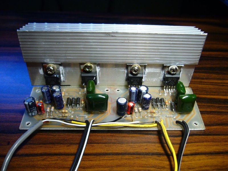

(#) Router hozzászólása Feb 7, 2010 /
Tegnap építettem egy kis erősítőt a műhelybe, hogy zörögjön ott is valami és ne csak a neon zúgását hallgassam.
A különlegessége az, hogy 100%-ig bontott alkatrészekből van, kezdve a hűtőbordától az IC-ken át az utolsó ellenállásig. Nem volt kedvem a boltba rohangálni figyelembe véve azt, hogy volt miből bontani. Csak az ellenállatok jelentettek egy kis gondot mert egy videó magnó alaplapjáról bontottam és volt mit méricskélni mire meglett mind
A másik különlegessége, hogy 40%-os hangerőig szépen szól aztán torzít mint egy barom és nem hajlandó 150mA-nél többet kivenni a tápból
Minden esetre a műhelybe elég ez a hangerő is és így a kis fogyasztásától még zöldebb lett
Ez alapján építettem:Bővebben: Link
(#) Doncso válasza Router hozzászólására (») Feb 7, 2010 /
Nekem nagyon tetszik, pláne az ujrafelhasználás miatt, én is jobbára, amikor lehet bontott dolgokból építek, kivétel ha megrendelésre. Ennek több oka is van de nem főleg anyagi. Így is próbálom védeni a természetet, igaz , hogy nem sokat ér, de a lelkemnek így a jó.
Nagyon tetszik a kis erősítő, szépen megoldottad a nyákot is és a szerelést is, ha nem mondod, nagyon nem tünt volna fel a bontott dolog.
Grati.
