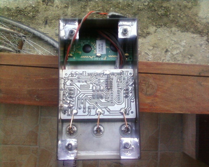

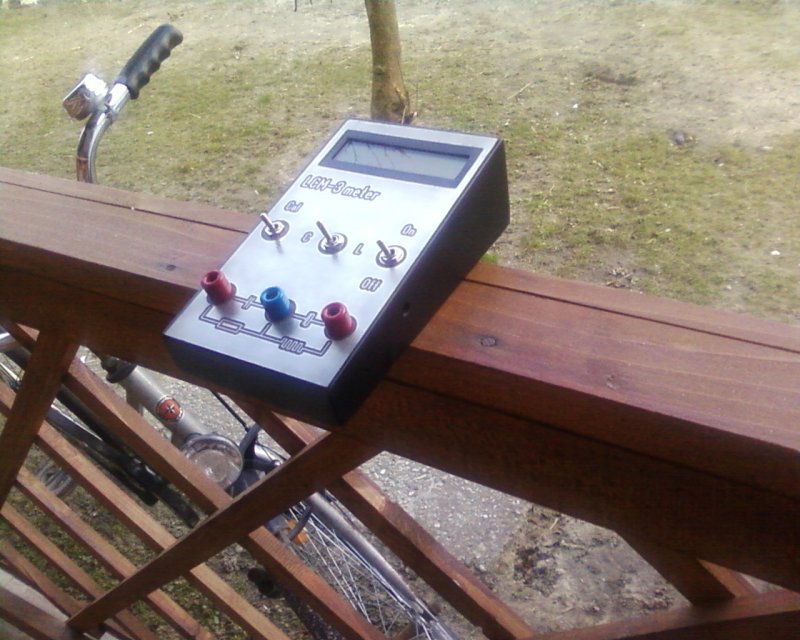

Sziasztok! Végre teljesen kész az LCM3 műszerem! Nyákból készült egyedi doboza van! Megy elemről külső tápról minden tökéletesen működik rajt!
(#) Attila86 válasza patexati hozzászólására (») Márc 7, 2010 /
Szép lett!

(#) roland0327 válasza patexati hozzászólására (») Márc 7, 2010 /
Ez ritka szép! Jól gondolom, hogy nyákból van? Nekem nagyon tetszik!. Gratulálok!
(#) patexati válasza zolika60 hozzászólására (») Márc 7, 2010 /
Igen nyák doboza van! Teljesen árnyékolt a belseje! Le van ónozva így örökös és nem "rohad" meg! Bevallom sokat pepecseltem vele mire ilyen lett de ez egy régi álmom volt,hogy egy ilyen nagy pontosságú és nagy méréstartományú műszerem legyen! 10 éve mit nem adtam volna egy sima kapacításmérő műszerért! (adtam is 15 ezret ami mért 20 µF-ig) ez nagyon király főleg,hogy tudja az áramkörben is mérni az ESR-t

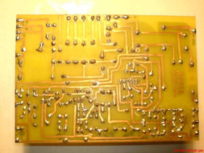

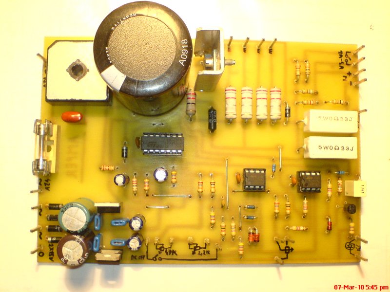

Sziasztok, készülget nekem is lassan a labortápom, egyenlőre csak egy panelt sikerült még összeraknom, jövő héten megcsinálom a másik panelt is, és a hófigyelő panelt is, a kijelzőket megveszem, mert nem akarok vele bíbelődni. Amúgy ez az ALKOTÓ-s féle labortápegység volna, csak én saját tervezésű panelt csináltam a rajzhoz. .Ha készen lesz teljesen teszek még fel képet róla.
(#) patexati válasza soos csaba hozzászólására (») Márc 7, 2010 /
Szia! Jó lett ahhoz képest,hogy úgy rajzoltad Biztos sok időbe telt megrajzolni! Nem gondolkoztál a vasalós technikán? Egy olcsó laminátor segítségével pedig nagyon profi nyákot is tudnál készíteni pillanatok alatt
(#) soos csaba válasza patexati hozzászólására (») Márc 7, 2010 /
Szia patexati, hát elég sok időmbe került az biztos, a vasalós technikán már gondolkodtam, de egy kicsit itt Erdélyben drága mulatság volna, és egy kicsit messze is van Nagyvárad hozzám, és már az út is sokba kerülne, úgy hogy maradok a jó régi rajzolós technikánál, de azért kifogom próbálni hogy milyen is a vasalós technika

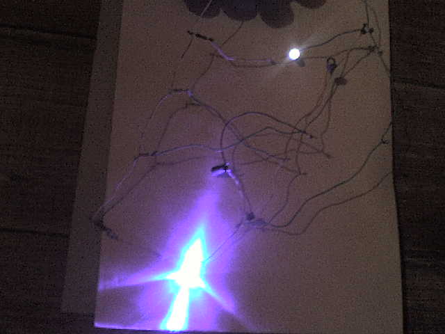

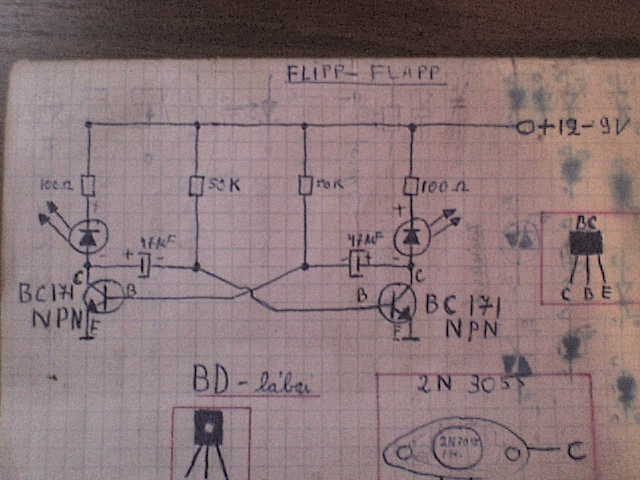

Sziasztok, tegnap készitettem el életem első egyszerű áramkörét, tudom hogy nem egy nagy dolog, de én nagyon büszke vagyok mert elsőre sikerült. Amugy meg Soos Csabátol kaptam a rajzot és a hozzávalókat is, ezért nagyon hálás vagyok neki.Bocs a képek minőségéért.

Szia Feri, hát tényleg büszke lehetsz magadra hogy elsőre sikerült összeraknod ezt a villogót, amúgy meg mikor még én kezdtem nekem nem sikerült elsőre, de neked igen, úgyhogy gratula
(#) zolika60 válasza potenciameter hozzászólására (») Márc 7, 2010 /
Első kísérletnek jó. Majd a következő munkád talán gondosabb lesz. [OFF]Én is így kezdtem gubanc kapcsolásos astabil multivibrátor. De régen volt.

(#) lidi válasza patexati hozzászólására (») Márc 7, 2010 /
Ez döbbenet szép lett ! Az előlap csak ónozva van, vagy van rajta valami lakk is ? Kijelzőn a keret az gyári ? Nem látom rendesen hogy csak festve van-e vagy egyéb.

(#) patexati válasza lidi hozzászólására (») Márc 7, 2010 /
Szia! Az előlap ónozva lakkozva van így szinte örökös! A kijelző körül pár mm-es keret rész ki lett maratva ebbe belevágva a kijelző fém része mit szétszegtem oldalát lecsiszoltam annak a fém résznek beleillesztettem a kivágott keretbe lefelé fordítva így szintben lett az előlappal nem lóg ki utána szépen alul felül beleforrasztottam utána elől a réseket meg a kijelzőn lévő mélyedést bekentem epokittal és mikor megkötött színbe csiszoltam festettem le matt feketével! Természetesen az ónozott fémes részre végig nagyon ügyelni kell mert megkarcolódik! Még egy vizes csiszolást is kapott a végén már maszk nélkül és még egy ónfűrdetést

(#) Rumcájsz válasza potenciameter hozzászólására (») Márc 8, 2010 /
Gratulálok az első áramkörödhöz, de felhivnám a figyelmedet ha a rajz szerint készíted el akkor nem fog villogni az astabil multivibrátorod ugyanis mindkét LED forditva van a rajzon jelölve!
