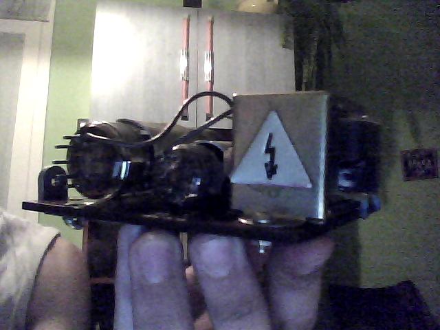

(#) newman92 hozzászólása Márc 6, 2010 /

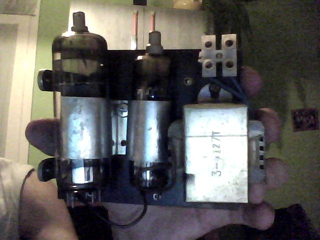

Üdv! Haladok a nagyfesz generátorommal, az egyenirányító csöves lesz és rögzítő elemeket is szereztem hozzá. De még sok a tennivaló, hosszú az út az élesztésig. Pár kép:

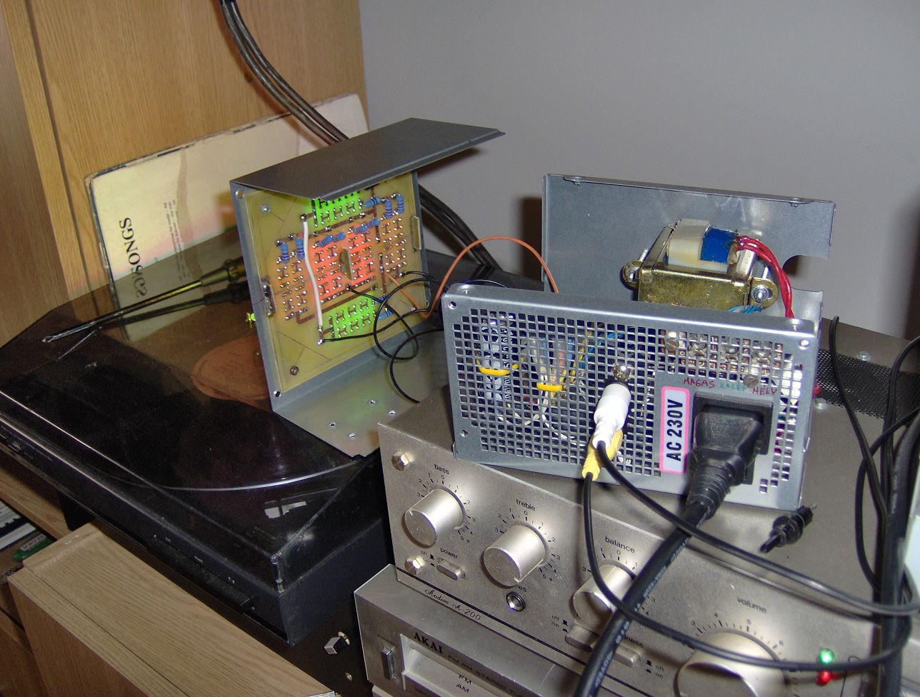

(#) Flatlander hozzászólása Márc 6, 2010 /

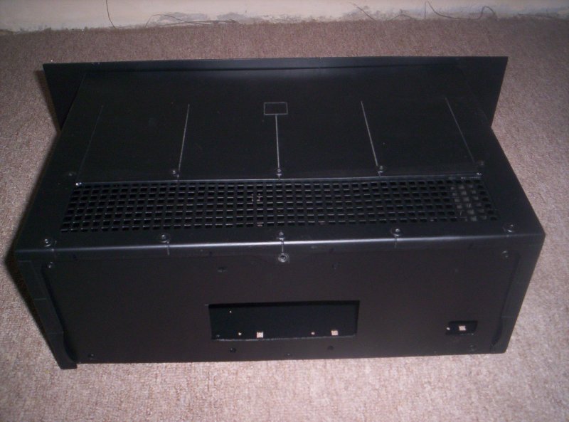

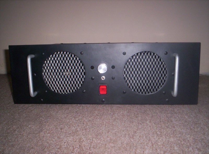

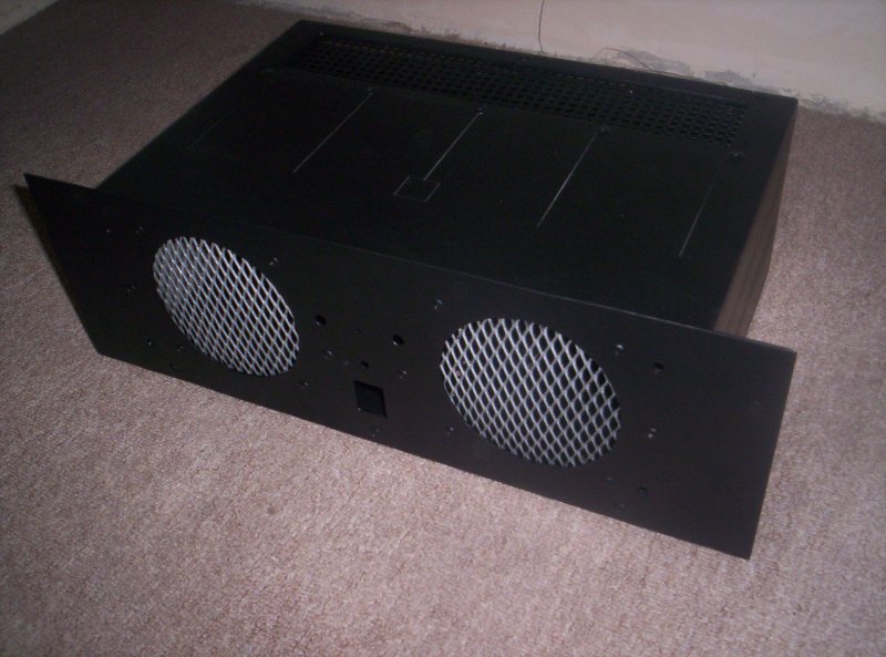

Hát én ma végre készlettem a végfokom dobozolásával Pc házból csináltam elég sok átalakítással.Bár nem igazán elektronikai dolog de gondoltam megmutatom Bővebben: Link Többi kép ittvan róla

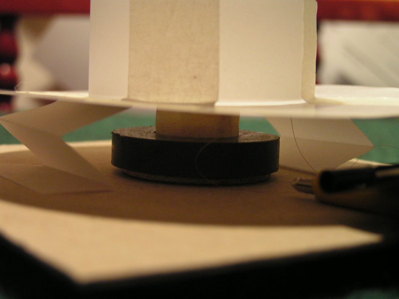

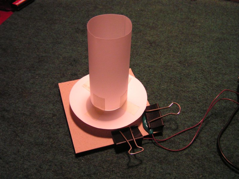

(#) Abukodonozo hozzászólása Márc 6, 2010 /

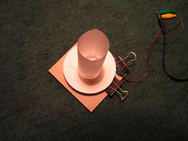

Amit én ''építettem'' abban ugyan sok elektronika nincs, de azért úgy gondoltam megosztom veletek!
Ez a kis hangsugárzó-szerűség fizika órára készült, díszkrét elemekből. A szíve egy valamikori hangszóró állandó mágnese, e körül van a 17 ohm-os tekercs; egy kis mp3-as lejátszóról üzemeltettem eddig, ha közel hajoltam hozzá, elég szépen hallottam a cincogását...
És végül egy pár kép, csak érdekességből:
(#) bankimajki válasza Abukodonozo hozzászólására (») Márc 6, 2010 /
És ezért mit adnak? 5-öst?
(#) Abukodonozo válasza bankimajki hozzászólására (») Márc 6, 2010 /
Kicsit többet: 10-est; reméljük!

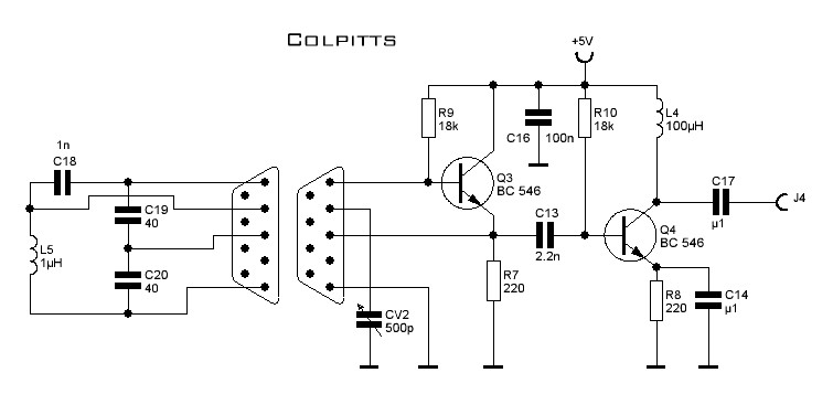

(#) Medve hozzászólása Márc 7, 2010 /

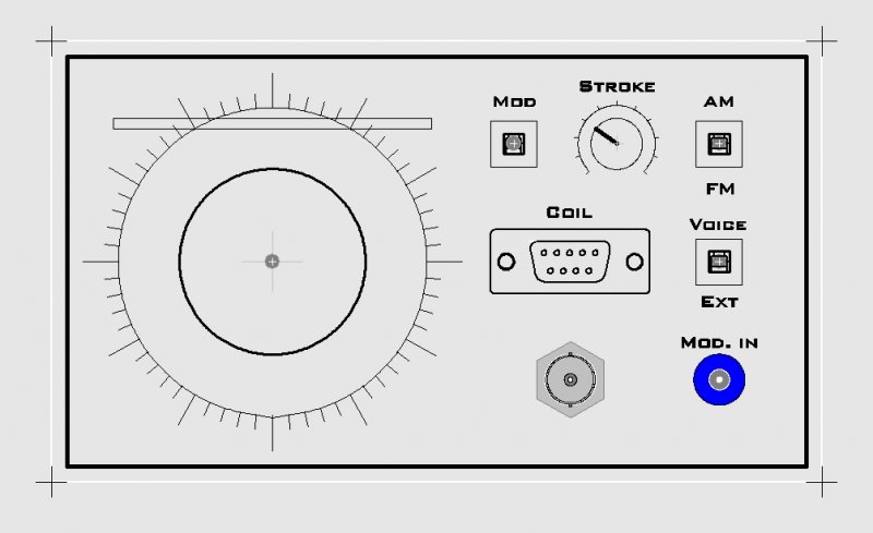

Üdv! Készült egy szignálgenerátor. Magja egy Colpitts kapcsolás, melynek rezgőköri induktivitása, és visszacsatolása dugaszolható egy D-sub csatlakozóval. Ezek az alkatrészek el is férnek a PC-knél használt csatlakozó házakban. Frekvenciatartománya, nem RF tranzisztorokkal, eddig 300kHz-től 70MHz-ig terjed. Az 500pF-os hangolókondival 2-es frekvenciaátfogást értem el, ami alacsonyabb frekvenciákon kisebb, 20MHz-felett nagyobb. Az előlapi rajzon látható a hangológomb felett egy sáv, ide egy LED sort gondoltam, ami a kimeneti feszültséget indikálná, de ennek működését erősen zavarja az oszcillátor, igy ezt nem sikerült megoldanom. (A LED-ek a fóliaburkolat mögött lettek volna)
(#) roland0327 válasza Medve hozzászólására (») Márc 7, 2010 /
Az előlapot mivel tervezted?
(#) Medve válasza roland0327 hozzászólására (») Márc 7, 2010 /
Front designer 2.0...
Köszi.

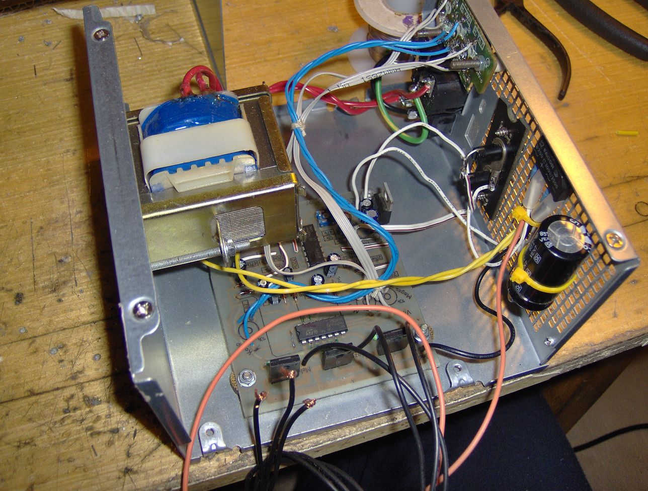

(#) Sanyesz5 hozzászólása Márc 7, 2010 /
Sziasztok,készülget a labortápom,működő,de félkész állapotban van jelenleg a képen.Még egy ampermérő hiányzik.
A doboz kicsit talán nagyra sikeredett ...
