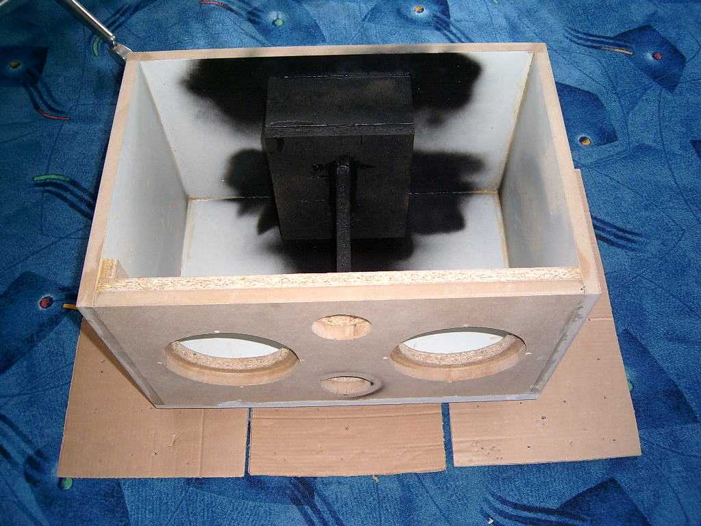

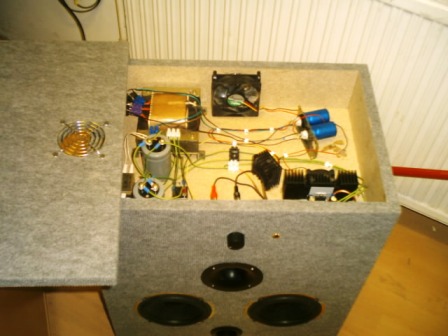

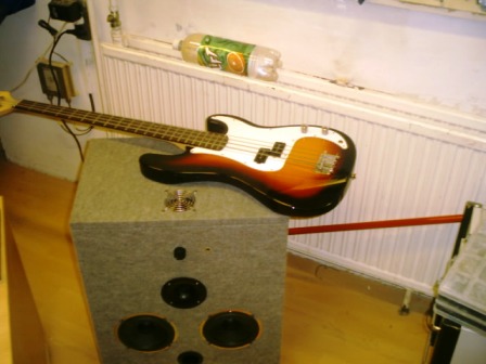

Na, team-munkában készül a főnököm gitár-combója. Holnap lesz róla fotó, az elektronikai részét én csináltam, a dobozt én terveztem, és egy kárpitos-bútorlapos témában is igen jártas munkatársam készíti el. Amúgy egy lakásfelújító cég vagyunk, csak korábban végeztünk pár lakással, és mivel a főnökünk tudja, mi a hobbink, ezen az üres héten megbízott minket ezzel a projekttel. Nagyon jó fej, mivel akár azt is mondhatta volna, hogy takarítsuk ki a telephelyet. Szóval egy egyszerű cuccról van szó, semmi extra. NE099 előfok, TDA7294-es végfok, két 100W-os 16 centis mélyközép, egy 100W-os dóm, meg egy 5 centis hangolócső. Az élesztés már megvolt, a doboz szövetelése után felrakom a fotókat.
TaTa

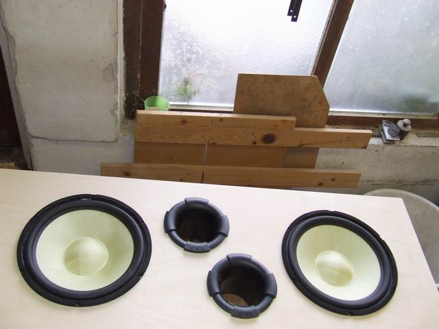

(#) szabi83 hozzászólása Ápr 22, 2007 /
Haverom megkért, hogy csináljak neki egy normális subot:
(#) szabi83 válasza szabi83 hozzászólására (») Ápr 22, 2007 /
1-2 adat, ha érdekkel:
Sal SBX2030 (adott volt)
tda7250 -> 2*60W, 200VA toroid.
37 kilógramm(medve nélkül).
(#) isamisa válasza szabi83 hozzászólására (») Ápr 22, 2007 /
Gratula! Kemény meló összehozni egy ilyen szépséget!!!
Jó brutális lett!!
mi van még a panelen a TDA7250 en kívül? Egy subszürő, meg még mi az a relé?
(#) szabi83 válasza isamisa hozzászólására (») Ápr 22, 2007 /
kösz, két hétig csináltam :yes:
„mi az a relé?”
koppanásgátló
üdv

(#) Blint válasza Skip hozzászólására (») Ápr 23, 2007 /

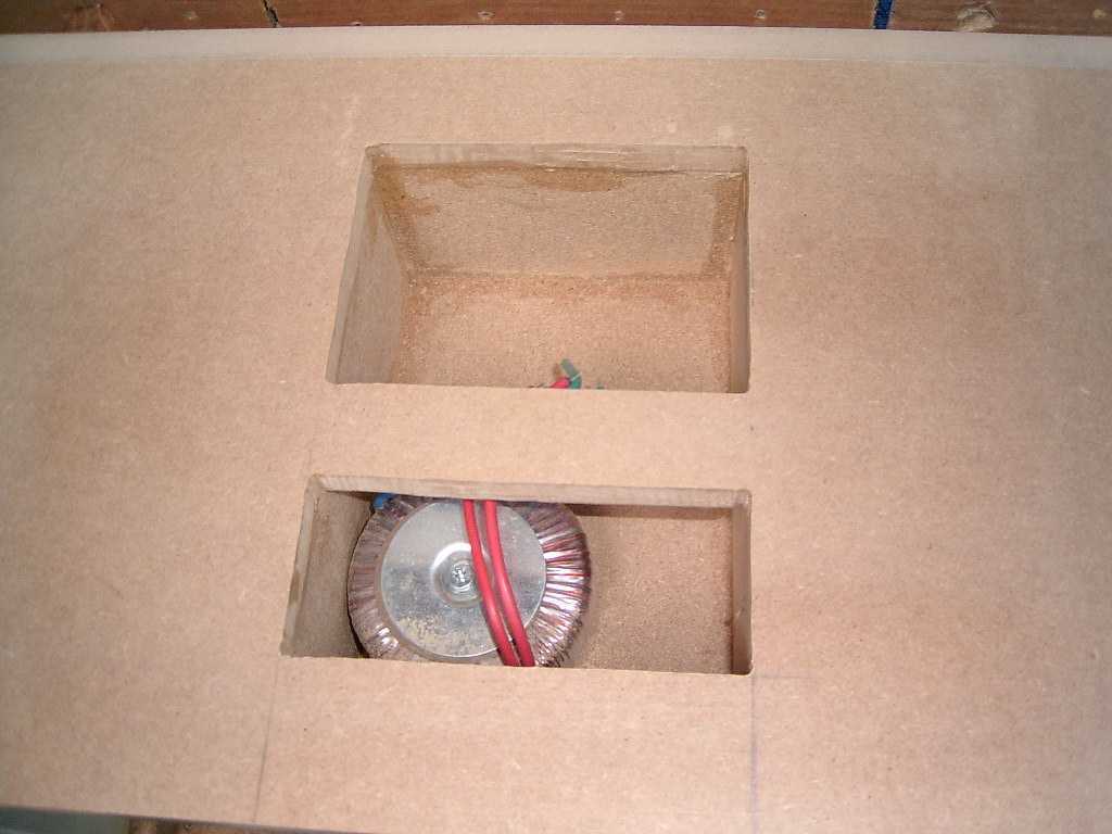

Ha már SAL és kettő, akkor én is felteszem amit úgyszintén havernak csináltam
Nagyot kért, szóval nagyot csináltam (mind teljesítmény, mint méret).
Főbb adatok: 2db SAL 3040
ezeknek 1-1db TDA 7294,
ezen kívül egy sztereo 2x 70 watt kimenet uúgy tda-ból
digitális hanerőszab, szép kis kijelzővel
alacsonyszintű kimenetek, 3 fajta bemenet,
lágyindító (a kis 500-as toroidnak nem árt )
A méreteket érzékeltetvén, az utolsó képen a boldog tulajdonosa feszít
Üdv, Blint

(#) Blint válasza isamisa hozzászólására (») Ápr 23, 2007 /
Köszi. Az anyaga az 18-as rétegelt lemez, és háromszor hengereztem át vastaglazúrral, így lett ilyen színe. na és a súlya... ketten úgy rendesen fogni kell

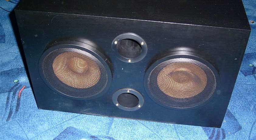

(#) tatabike hozzászólása Ápr 23, 2007 /
Csumi
Na, megszültük. Ketten 2,5 nap alatt kész lett. Mondjuk egy hétig tartott, de összességében 2,5 napot dolgoztunk rajta, vagyis 20 órát. Nagyon jól szól, a főnöknek tetszik, a szomszédoknak már annyira nem... Egy irodában lesz elhelyezve, minden hangnál másik szekrényajtó zizeg...
Adatok: Ne099 előfok, Tda7294 végfok, két 100W 16cm mély, 100W magas, 5cm cső. Méretek: 60x50x30cm.

(#) szabi83 válasza tatabike hozzászólására (») Ápr 23, 2007 /
16cmes az inkább mély/közép a mélytől mesze van kicsit :yes:
amugy jó kis eltisztázóval lett bevonva, ki volt a kárpítos?
jó lett
(#) tatabike válasza szabi83 hozzászólására (») Ápr 24, 2007 /
Csumi
Ja, mélyközép, csak kimaradt... Amúgy szürke padlófilc a bevonat, és a sógorom/munkatársam csinálta, aki 10 évig kárpitozott buszokat....

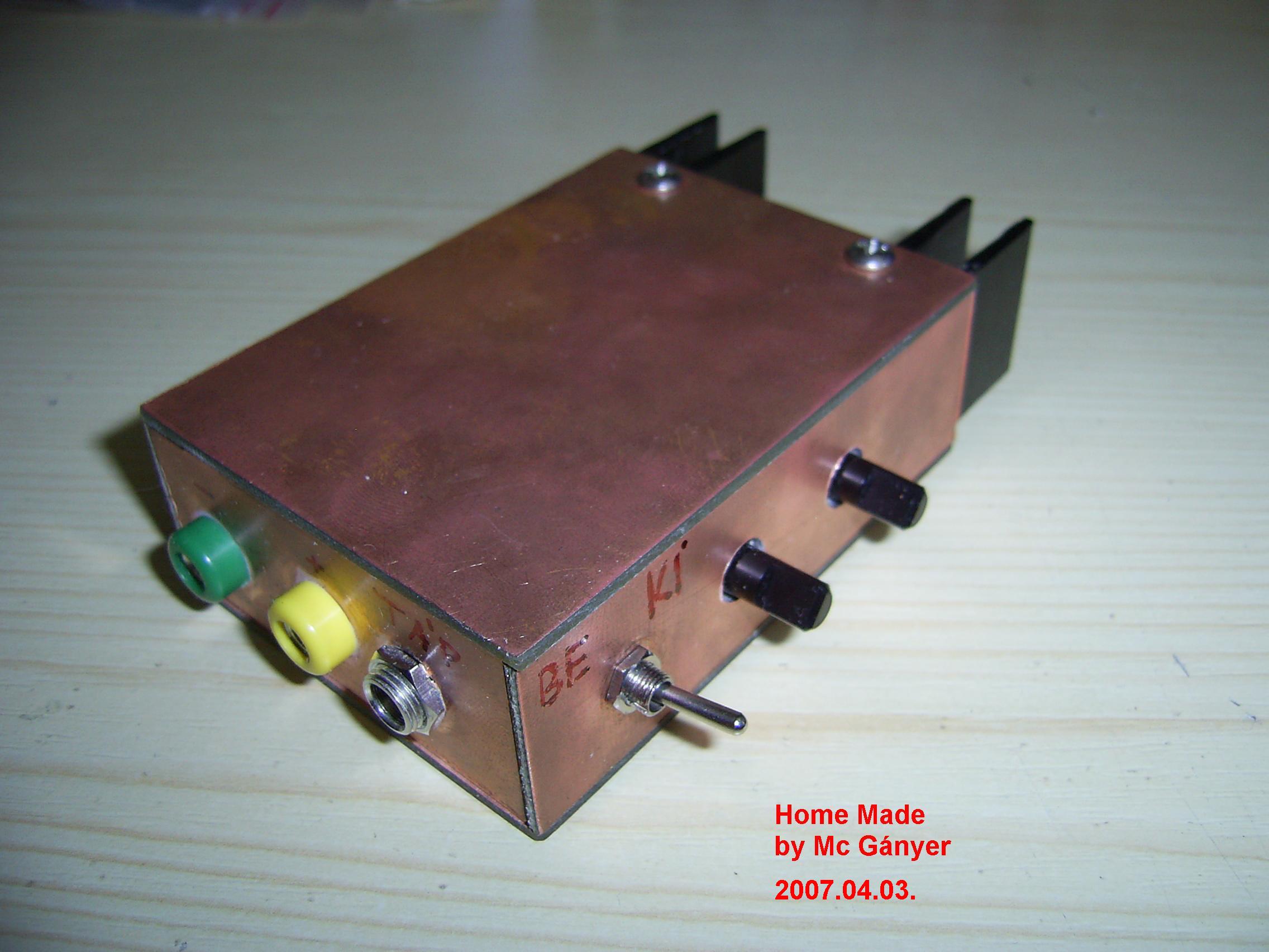

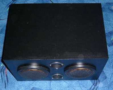

(#) mcganyer hozzászólása Ápr 24, 2007 /
Hát ize ez nem épp egy bazi nagy erősítő vagy valami hitech pices de működik és örülök neki!
(#) huhuu válasza mcganyer hozzászólására (») Ápr 24, 2007 /
Mit csinal az a ket poti??
Szép munka! Gratula!
(#) Norberto válasza huhuu hozzászólására (») Ápr 24, 2007 /
Szerintem az egyik a frekvenciát állítja, a másik pedig a kitöltési tényezőt...valahogyan ilyenek rémlenek szakközepes gyakorlatról
(Ott is foglalkoztunk ilyen sorkimenős hülyeségekkel :yes: )
Jaja ugy ahogy Norberto is mongya(igaz nem tom h suliban van e ilyen mer én bioszfaktos vagyok(KJG 10.D))
Itt van a rajza is! Soksikert annak aki utánépíti!(nekem siker)

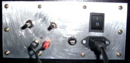

(#) Kovidivi hozzászólása Ápr 25, 2007 /
Ehhez mit szóltok?a 110. oldalon van a többi kép róla.a videó lejátsszásához 3gp codec és lejátszó szükséges.
Video tartalma: Vu-méter gyönyörűen világít az estében.
Ja,és futópont üzemmódban persze, és kb. olyan 20mp-től csík üzemmód,majd a sötétség után ismét futópont.

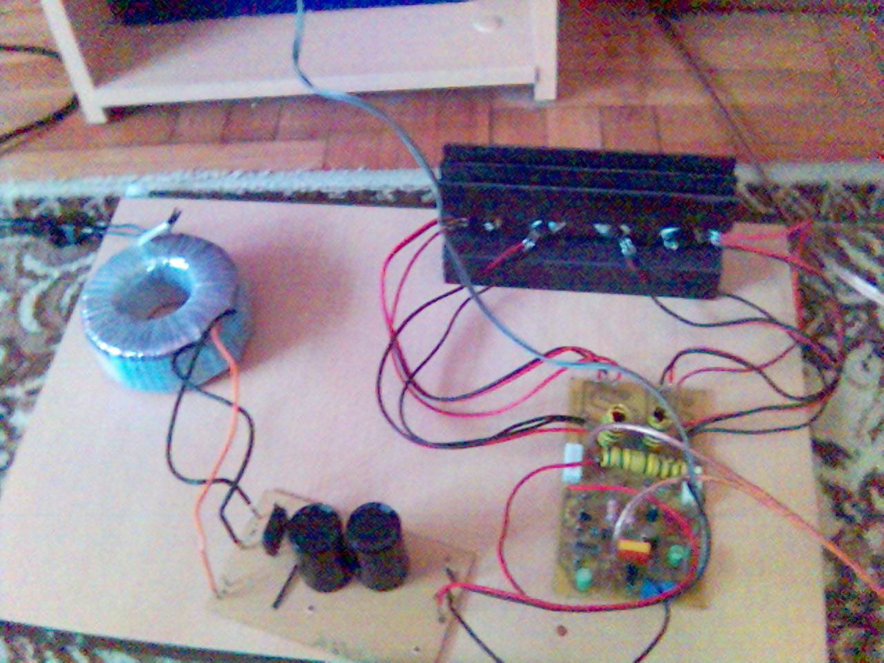

(#) 18david18 hozzászólása Ápr 26, 2007 /
Én építettem egy Quad 405 erősítőt. Szerintem jó csak az a legnagyobb bajom, hogy nem tom mibe belerakni egyenlőre. Most készül a doboza az egyik haveromnál.
Már több erősítőt is építettem csak azokról nincs kép sajnos. Ha kész a doboz feltétlenűl felrakom a képeket.
