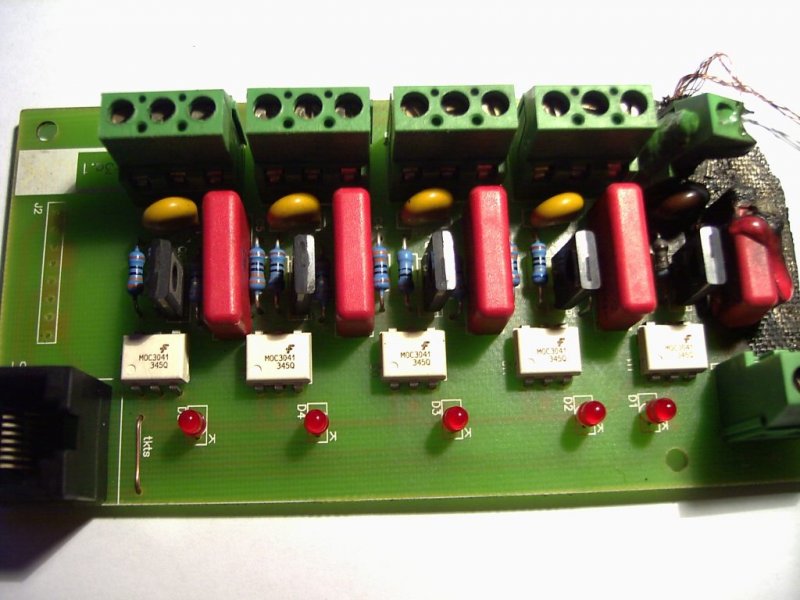

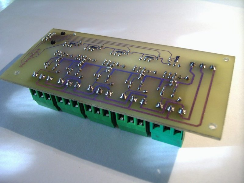

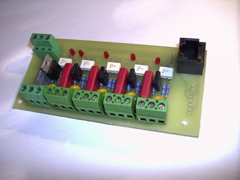

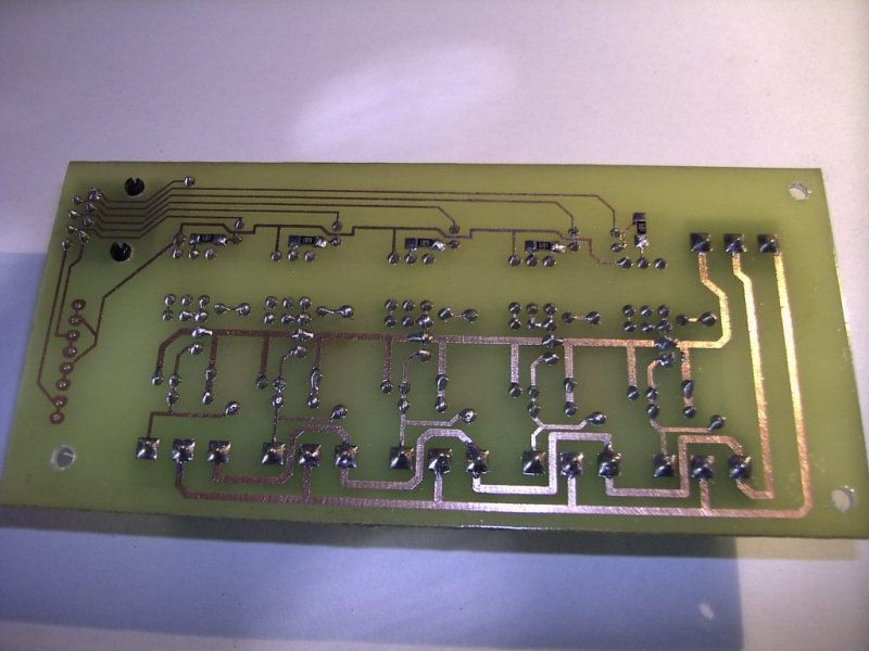

Én ma ezt alkottam, adott volt egy panel, ami kissé összeégett, ezt kellett reprodukálni, ilyen lett.
Apropó, ti, hogy kezdenétek neki, mert én elindítottam a diptrace-t, előkaptam egy tolómérőt és mértem-rajzoltam, mértem-rajzoltam, jó kis tökölős meló volt.

(#) lidi válasza zsoltee0001 hozzászólására (») Ápr 30, 2010 /
Én beszkenneltem volna a panelt, kis photoshop hogy kiemeljem a vezető mintázatot, majd ezt a rajzot betölteném a nyáktervezőbe, és sablonként használva a képet, újrarajzolnám a nyákot.
(#) zsoltee0001 válasza lidi hozzászólására (») Ápr 30, 2010 /
Valami ilyesmire gondoltam először, csak az a gond, ha torzul a kép, akkor nem fognak a méretek 100%-osan stimmelni, ami gáz.
úgy kell csinálni hogy ne torzuljon. Amúgy ha elég jó a PS retus, akkor akár azt is lehet levilágítani. Így kisebb az esély hogy v.mit elbaltázva torzul.

(#) tatabike válasza zsoltee0001 hozzászólására (») Máj 1, 2010 /
Igényes munka, nekem tetszik...

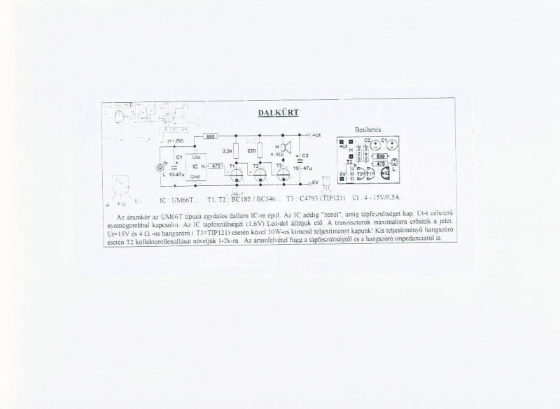

A kért rajz! Csá.
