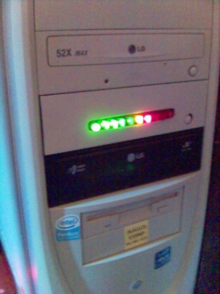

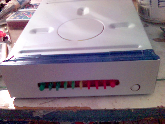

Nos, pont emiatt (fogyasztás, akkus üzemmód) kérdeztem. Nekem meg a leolvasást zavarja... De hát mint az tudjuk: ízlések és pofonok... Tény, hogy jól néz ki! Egyetlen dolgot változtatnék még rajta: piros vagy bordó plexi kéne elé. Tudom, hogy ekkora méretben nem egyszerű beszerezni, kifizetni...

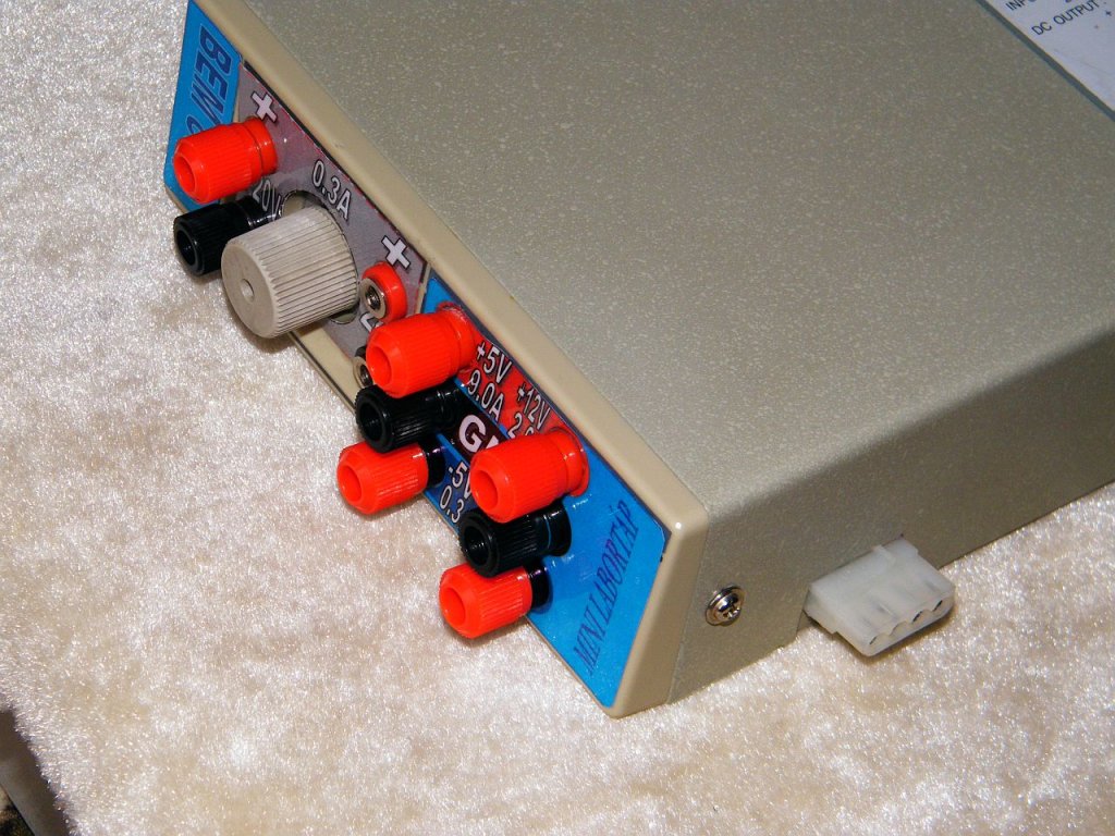

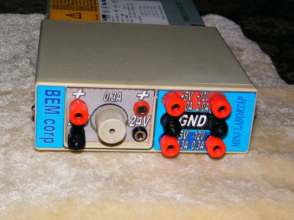

Tegnap sikerült összedobnom egy "mini-labortápegységet".
Jó-jó, nem kell rögtön a köveket gyűjtögetni, tisztában vagyok vele, hogy fényévekre van a leggagyibb labortáptól is, de " szegény ember vízből-gőz " , ezek az alkatrészek voltak itthon...
Az alapom egy őskori PC-táp (1/3-a a mostaniak méretének), erre került egy kis fémdoboz (ami fénykorában még LPT-2PC kapcsoló volt...), és már kész is a kísérletezéshez éppen megfelelő, rövidzárvédett stabil tápegység...
A szabványos feszültségeken kívül (+5/-5V;+12/12V), kiegészítettem egy állandó 24V-os, és egy 1.2-21V szabályozható kimenettel is.
Persze a negatív ág nem terhelhető annyira (0,3A), de számomra kísérletezgetésre, javításokhoz, fejlesztésekhez pont megfelelő lesz.
(#) roland0327 válasza BEMcorp hozzászólására (») Ápr 13, 2010 /
Nem tudom mi bajod van ezzel, de szerintem igen is jó. És újra hasznosított dolgokból van. Gratula. Kisérletezni tényleg jó. Nekem is van +-5 és +-12V-os tápom stab. IC-kből.
(#) t-dani válasza BEMcorp hozzászólására (») Ápr 13, 2010 /
Ötletes az újrahasznosított dobozolás!
Erről eszembejutott, hogy működésképtelen CD olvasók dobozából is lehetne hasonlókat alkotni.
(#) zenetom válasza t-dani hozzászólására (») Ápr 13, 2010 /
(#) Abukodonozo válasza BEMcorp hozzászólására (») Ápr 13, 2010 /
Egész pofás lett! Nekem tetszik!
(#) interferi válasza BEMcorp hozzászólására (») Ápr 13, 2010 /
Jól néz ki, tetszik.

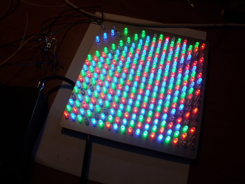

Egy újabb RGB.s ledes lámpa készül színpadtechnikai felhasználásra, 324led lesz benne eddig 300 van beforrasztva, de már várom a következő szállítmányt. Mivel a nyári rendezvényszezonra 4 ilyen lámpának kell elkészülnie. Derítő, illetve felület megvilágító lámpának szeretném használni, ezért nem par lámpatestbe épül, hanem fém-halogén lámpa armatúrába. Mivel ez a lámpatest vízmentesen zárt, alkalmas lesz szabadtéri épületmegvilágításra is. Dmx interfaces-es vezérlés lesz. Illetve belső RGB szín átúsztató, olyan egyszerűbb felhasználásra amikor nem szeretnénk fénypultot használni a vezérléshez. Ilyen eseben egyik lámpát ki lehet jelölni masternek többi pedig slavként működik, így a szín átúsztatás szinkronban lesz.
De most jöjjenek a képek, még csak műhelyből, de később a felszerelve működésről is
(#) FMSound válasza FMSound hozzászólására (») Ápr 14, 2010 /
És még két kép
(#) toncy válasza FMSound hozzászólására (») Ápr 14, 2010 /
huha ez igen!
nem kis palyas munka lehetett ennyi ledet be cinezni :O
