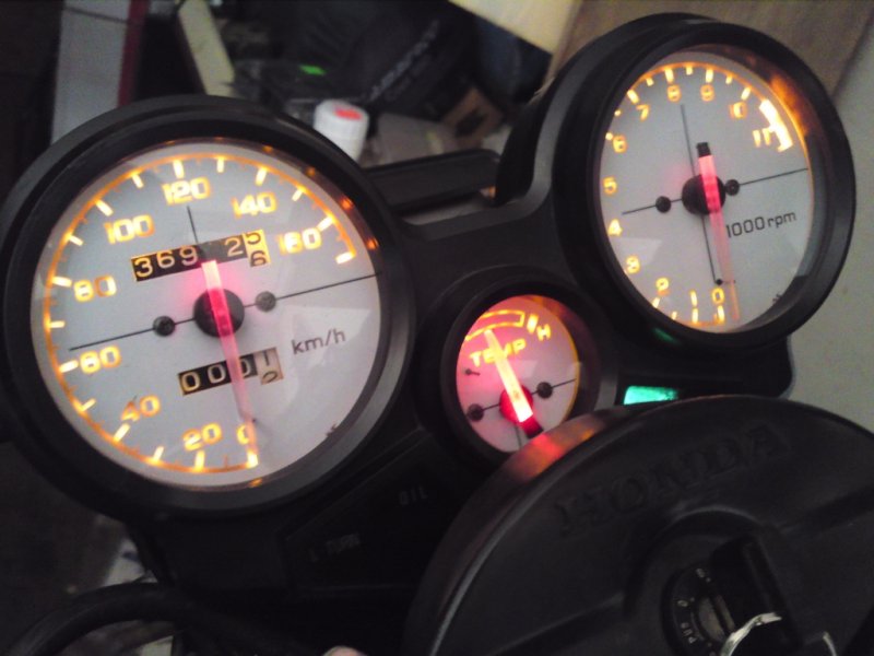

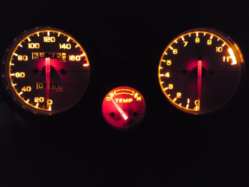

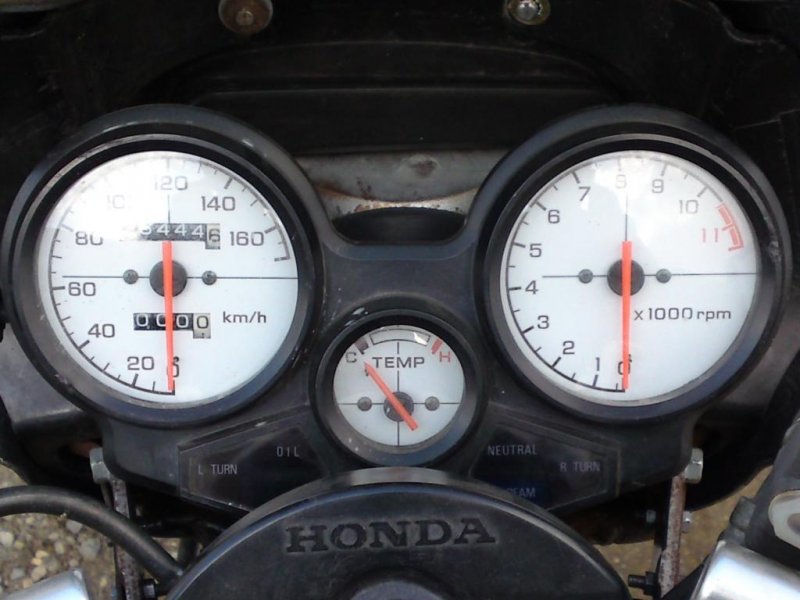

Hali. nem nagy durranás, de azért mégis elektronika Motorkám műszerfalát alakítottam át, mert egyáltalán nem világított. SMD LED-ekből készült. Még a mutató is egyedi, és világít az utolsó kép, olyan volt, a többi kép, olyan lett
(#) vicsys válasza jdani hozzászólására (») Máj 12, 2010 /
Szép lett! :kalap:
(#) hadnagyakos válasza jdani hozzászólására (») Máj 12, 2010 /
Gyönyörű! :kalap:

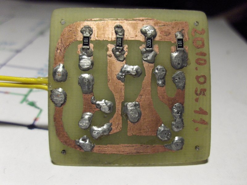

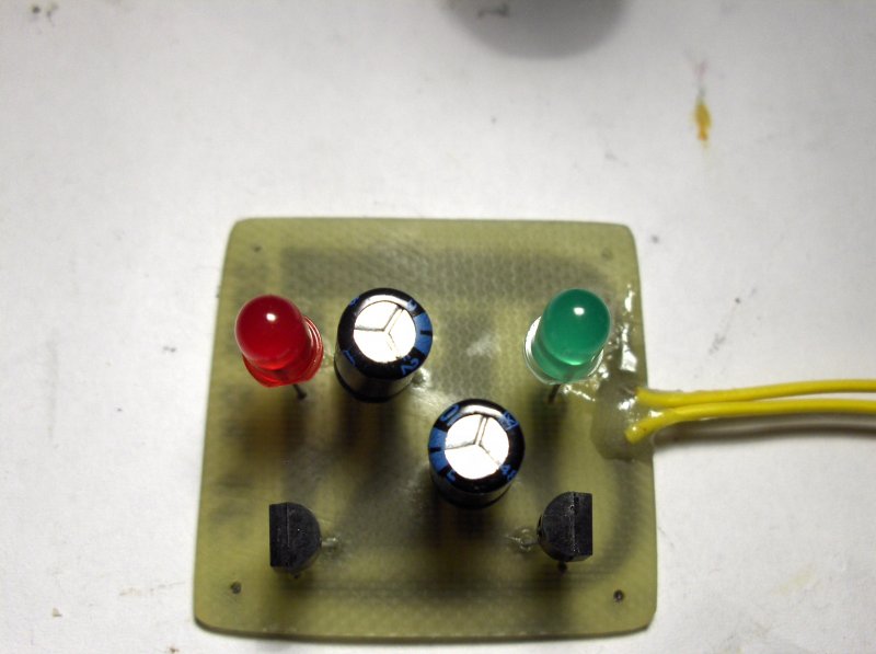

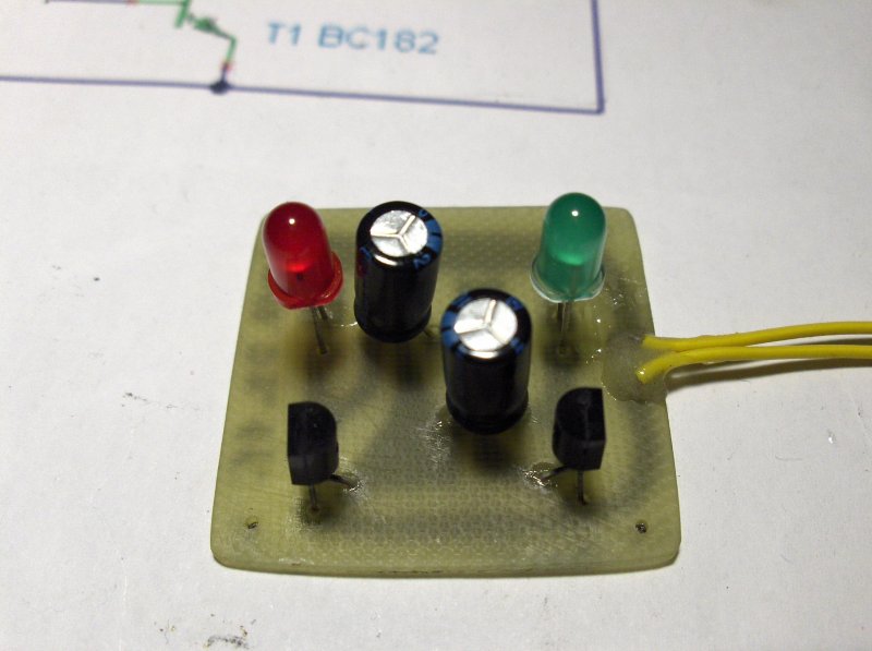

Megcsináltam életem első "komolyabb" kapcsolását nem nagy cucc de szerintem jó
(#) zoly15 válasza David.zsombor hozzászólására (») Máj 12, 2010 /
Gratulálok, így tovább!
Szinte mindenki így kezdte.
De miért van lecsiszolva a forrasztás?
(#) Müszi válasza David.zsombor hozzászólására (») Máj 12, 2010 /
Apróságokból születnek a nagy dolgok, szép munka
(#) Istuuu válasza David.zsombor hozzászólására (») Máj 12, 2010 /
Tetszik ,hogy kezdésnek rögtön smd ellenállásokat használtál
(#) zoly15 válasza Istuuu hozzászólására (») Máj 12, 2010 /
Az addig oké, hogy SMD ellenállás.
De egy-egy nagyon hideg forrasztásnak néz ki
(#) David.zsombor válasza zoly15 hozzászólására (») Máj 12, 2010 /
Köszi. Azért csiszoltam le mertígy szebb meg így le tudtam törölni a meradék forrasztókrémet. :yes:
(#) David.zsombor válasza Müszi hozzászólására (») Máj 12, 2010 /
A tegnapi dátumot is belemarrtam a nyákba
15w-os a pákám és 3 napja tanultam meg smd-t forrasztani.Egyellőre nekem az alényeg hogy működik.
Amúgy mit javasolsz ennek orvoslására
(#) aderka válasza David.zsombor hozzászólására (») Máj 12, 2010 /
Hihetetlen szinte mindenki ezzel a kis astabil kapcsolással kezd, nah és persze filcel . Grat csak így tovább, ne hagyd elveszni a lelkesedést.
(#) bankimajki válasza David.zsombor hozzászólására (») Máj 12, 2010 /
Egy 50 wattos páka és hagyd hogy átmelegedjen a forrasztás. (Tarsd ott elég ideig a pákát.) És a forrasztógyanta sokat segíthet ha az esztétikára is adsz. Amúgy tényleg egész korrekt első NYÁK-os áramkör.

(#) aderka válasza jdani hozzászólására (») Máj 12, 2010 /
Széplett!! NSR-ed van?

(#) David.zsombor válasza bankimajki hozzászólására (») Máj 12, 2010 /
Gyantám is van de nekem a forr. krém jött be főleg SMD hez

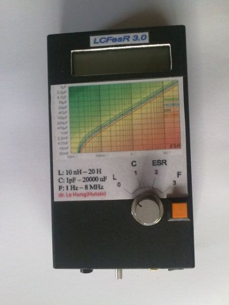

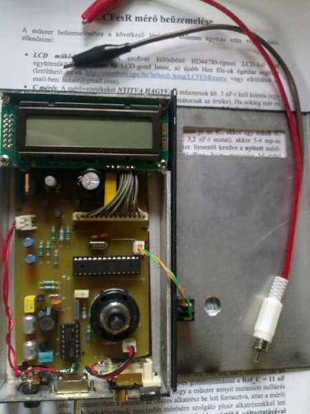

Ma készült el ez a műszerem,nem profi kivitel,de nagyon jól működik.

(#) bankimajki válasza erdgab hozzászólására (») Máj 12, 2010 /
Ez egy teljesen korrekt kis műszer, használd sokáig.
