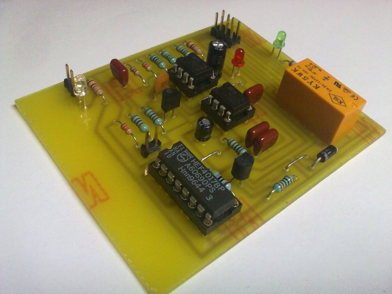

Itt a legújabb kreálmányom. 2 tapsra be és 2 tapsra kikapcsoló szerkezet Sajnos nem mindig működik tökéletesen és a hatótáv sem az igazi, de arra gondoltam hogy egy mikrofon előerősítővel talán megoldható a dolog. Mindent csatoltam ha esetleg valaki kedvet kap...
üdv

(#) aderka válasza zsolt20 hozzászólására (») Máj 13, 2010 /
Tetszik, szép munka. Látom te is precízen dolgozol, így is kell . Egy mikrofon erősítő nem árt bele igen..

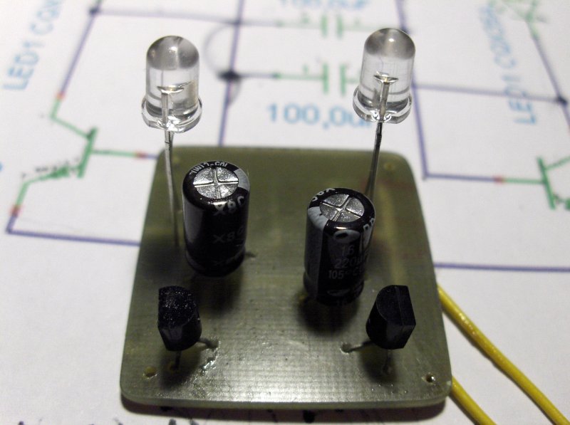

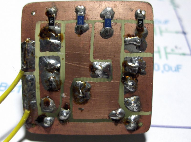

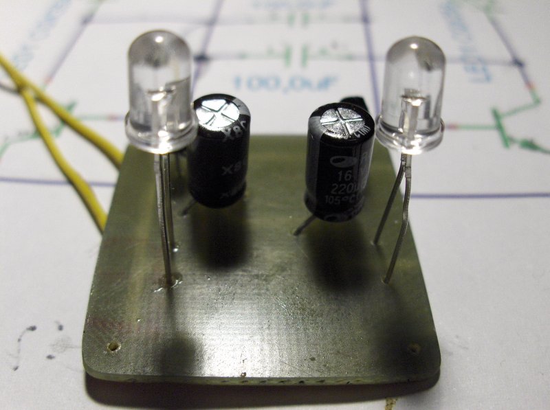

(#) David.zsombor hozzászólása Máj 13, 2010 /
Villogó 2.0 Javított kivitel.Ma megcsináltam.Köszi a tanácsokat.
(#) vicsys válasza David.zsombor hozzászólására (») Máj 13, 2010 /
Még egy indurka-pindurka jótanács: Az alkatrészeket forgasd egyforma pozícióba (ha lehet), mert esztétikusabb és könnyebben leolvasható az értéke, szervizeléskor.
(#) slogan válasza David.zsombor hozzászólására (») Máj 13, 2010 /
Esküszöm kedvet kaptam egy ilyen multi építéséhez !
(#) vzoole válasza vicsys hozzászólására (») Máj 13, 2010 /
Úgy látszik nem csak az én mániám ez az egy irányba rendezés
(#) toto válasza vicsys hozzászólására (») Máj 13, 2010 /

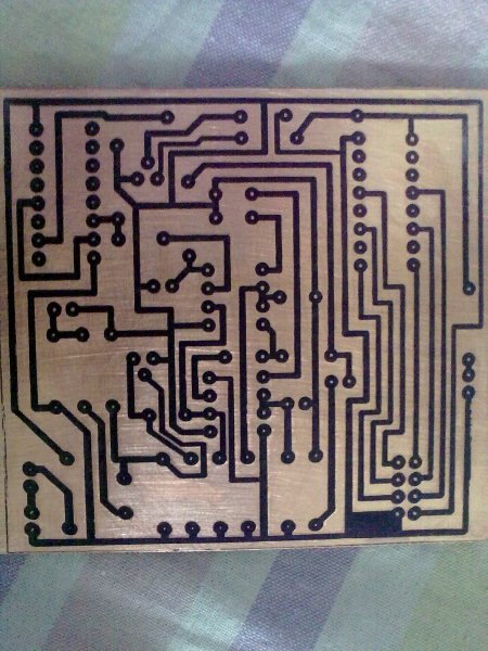

Egy icurka-picurka jótanács (bocs, hogy nálad írom, több embernél láttam már) : ne maradjanak "lebegő" rézfelületek. Ez digitális áramkörnél (a képen szerintem ilyen van) nem annyira érdekes, analógnál vagy kevert áramkörnél fontos. Ha nem tudjuk testre kötni, inkább vegyük ki ezeket a rézfoltokat. Két vezeték között egy GND-re kötött rézcsík csökkenti a zajérzékenységet, de ha nincs kötve sehova, akkor inkább árt, mint használ.
(#) klemo86 válasza toto hozzászólására (») Máj 13, 2010 /
Épp azon gondolkodtam, hogy ezt megemlítsem-e Nekem személy szerint nagyon nem tetszik, hogy kisebb-nagyobb cafatok ottmaradnak úgy mindenfelé… A nagyobbak még annyira nem is, de az ilyen apró, pont szerű, és kicsit nagyobbacska pöttyök úgy néznek ki, mint ha ott valami piszok miatt nem marta volna le a cucc a panelt… Asszem a gyárin se lehet ilyesmit látni (a gyárinál jobbra kell törekedni, tudom)
(#) vicsys válasza toto hozzászólására (») Máj 14, 2010 /
Köszi, tudom. Csupán azért vannak "cafatok", mert így kevesebbet kell lemaratni. Összefüggő föld esetén, természetesen össze vannak kötve.

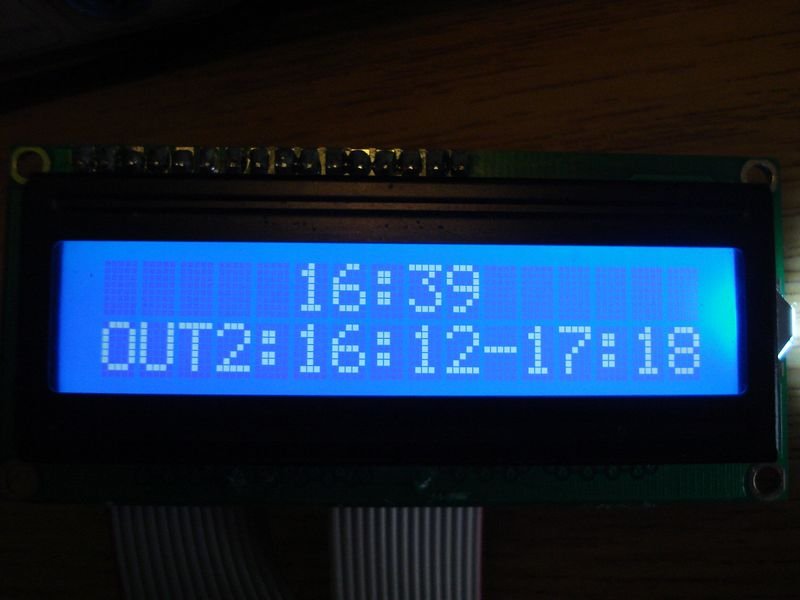

(#) aderka hozzászólása Máj 14, 2010 /

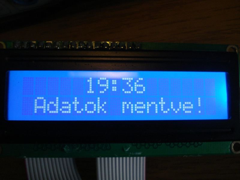

Feltöltök még 2 képet a programozható elosztómról. Ma volt az élesztése, nagyon szépen működik.
A képen látható egy alap idő amit beállítunk, egy Beállítások menü, ahol a képen láthatók szerint választhatunk OUT1-OUT4 -ig illetve állíthatjuk be az időtartamot, mitől meddig szeretnék hálózatra kapcsolni az adott fogyasztót. Az adatok mentve felirat, annyit tesz, hogy a beállításokat elmenti eepromba, így azokat nem kell áramszünet estetén újra beállítani.
üdv: Dávid

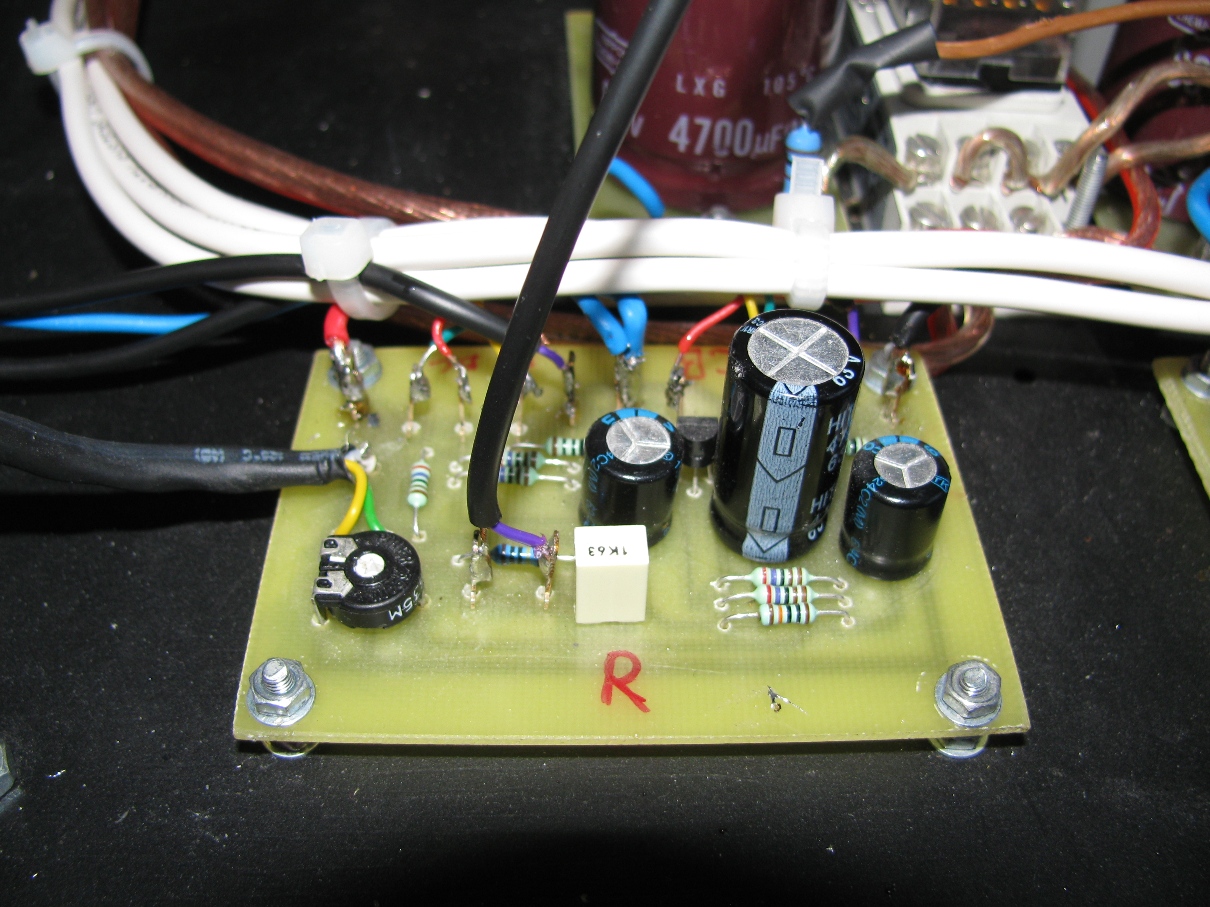

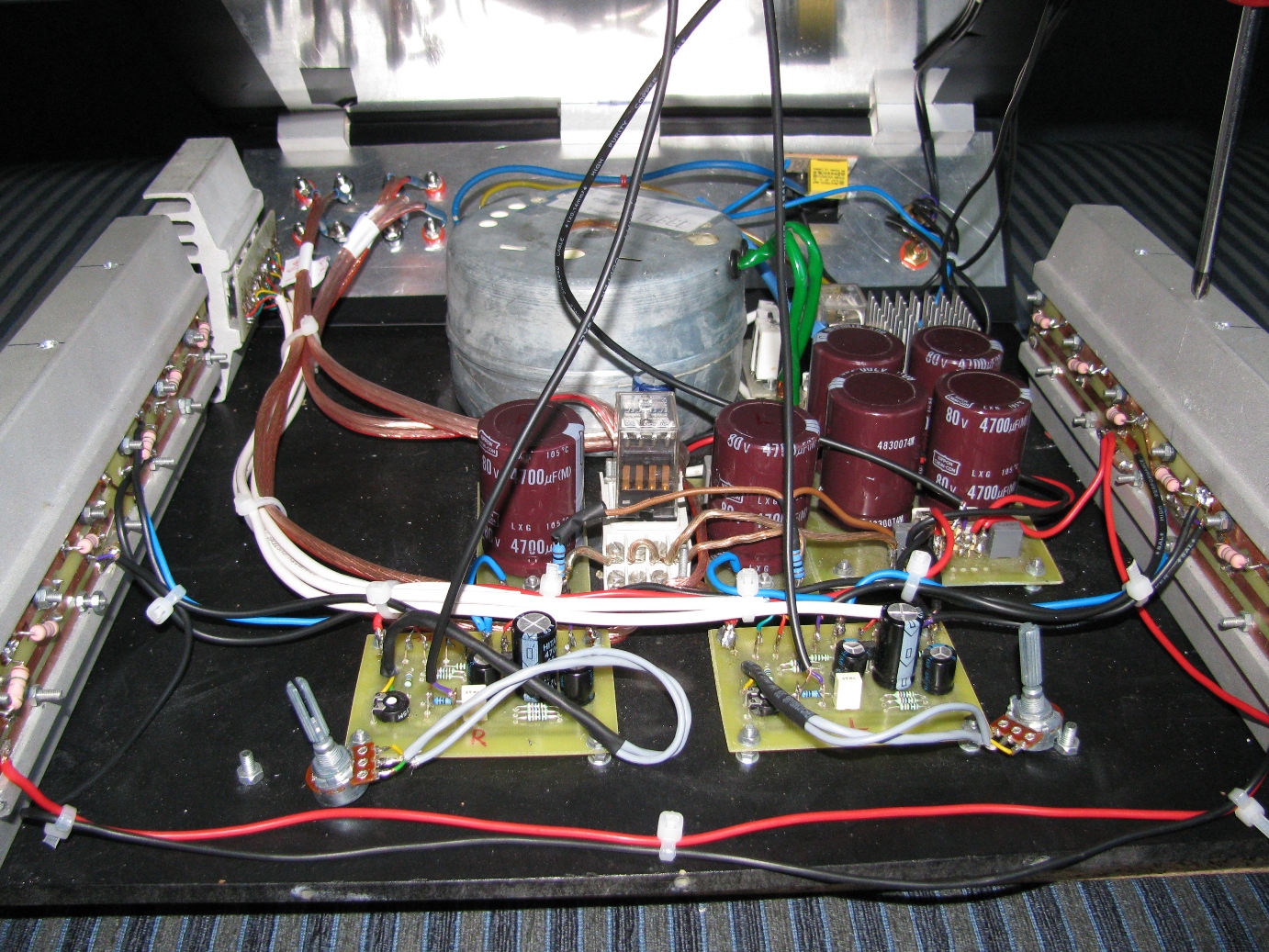

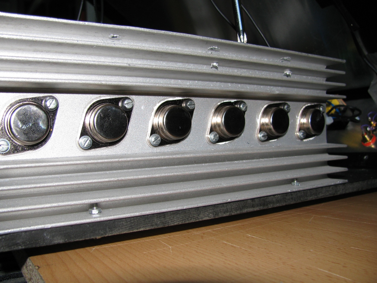

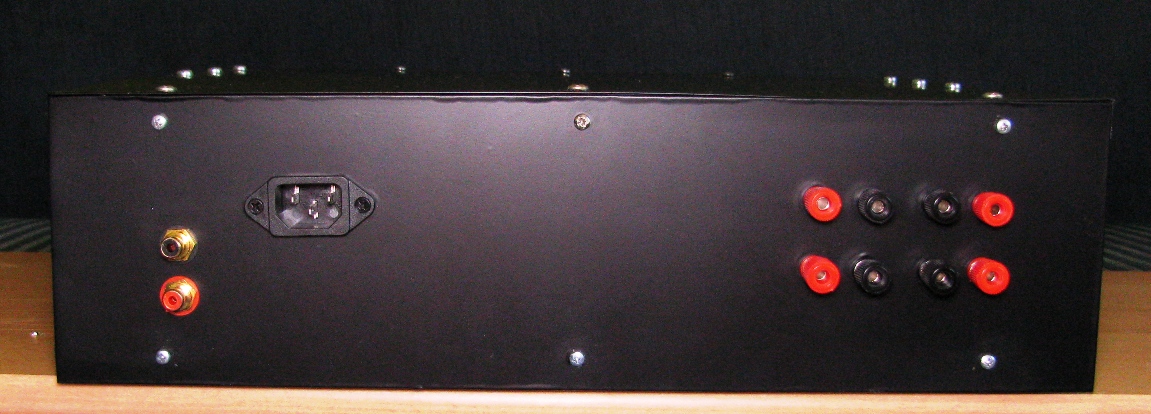

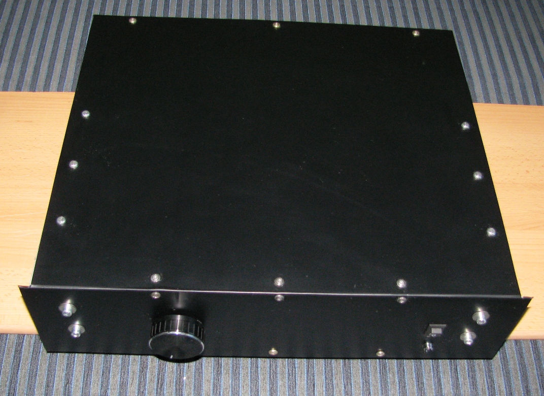

(#) bence192 hozzászólása Máj 14, 2010 /
Sziasztok elkészült a DOZ tuningolt verziójú erősítőm!
Főbb paraméterei:
-A osztályú
-Tuningolt verzió 2x3 végtranzisztora lett kibővítve (MJ15003)
-Megjahtótranzisztorok MJE15030
-Tápfeszültsége :40 volt 4*4700ľF szűrt táp
-1.7 A nyugalmi áram egynelőre passzív hűtéssel de egy kis aktív hűtés elfér rá...
-400W 230/30 volt Toroid transzformátor
-bekapcsoláskor késleltetee hangfalátváltás hangszórókilökéscsillapítással
(másik erősítő kibemente csatlakoztatható és alapállapotban az van a kimeneten bekopcsolás után vált át ~3s késleltetéssel mialatt feltöltődik a kondenzátor így nem jelenik meg a hangfal rákapcsolásakor a kondenzátor feltöltődéséből adódó hangszóró kilökő inpulzus
-kimenős kondenzátor : 1x 4700ľF elco + 1x 10ľF MKT
A hangja megítélésem szerint remek nagyon szeretem közép és mély tartománya nagyon szépen szól.
És mellékelek néhány képet.
és további kommentben
és a további képek az alkotóelemeiről
(#) vicsys válasza aderka hozzászólására (») Máj 14, 2010 /
Szép munka! Azt is kiírja, hogy éppen melyik kimenet aktív? A panelról is van fénykép?
Hasonlót én is készítettem: Bővebben: Link
(#) vicsys válasza bence192 hozzászólására (») Máj 14, 2010 /
Tettszik! Igényes munka, gratula!
Köszönöm
főként a mesterektől hallva igen jól esik.
(#) aderka válasza vicsys hozzászólására (») Máj 14, 2010 /
Igen van fénykép: Bővebben: Link
A konektorok alá helyezett led-ek jelzik vissza az akítv kimeneteket.
