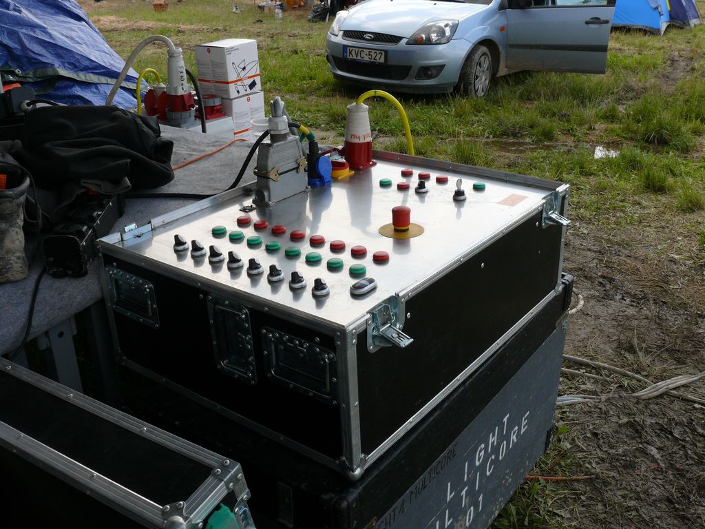

(#) andras1 hozzászólása Júl 6, 2010 /

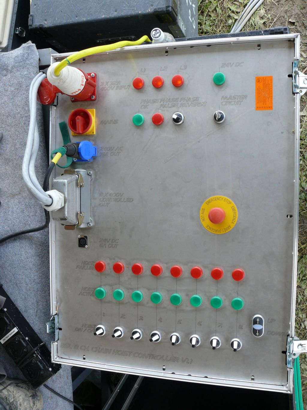

Még tavaly készült ez a berendezés, mely ugyan nem mikroelektronika, de nagyon sok munkám van benne. A vezérlőegység 8db 3 fázisú motor irányítására készült, forgásirányváltással.( Színpadfedés emelő láncmotorok.) A bolti ára ha meg kellene venni ca. 2500 EUR.
Főbb jellemzői:
- 3x32A bemenet, EV relével, kismegszakítókkal, 24pólusú HARTING ipari gyorscsatlakozó kimenet.
- Fázis sorrend figyelés-fordított sorrendnél a bekapcsolás tiltása
- Fázissorrendváltás mágneskapcsolóval
- Többkörös vészleállító kapcsoló
- Mind a 8 motornak külön mágneskapcsoló mindkét irányba, ill. motorvédő, melyek állapotát az előlapon visszajelzi.
- 24V DC vezérlés
- Lézervágott és gravírozott előlap rozsdamentes lemezből, professzionális szállítókonténer, ipari kapcsolók és kezelőszervek.
Érdekesség, hogy bár több száz méter kábel van benne, kapcsolási rajz nem készült ( Lustaságom okán ) és csak egy elkötés volt benne, a segédrelé ami a mágneskapcsolókat húzza, na az volt elkötve.( 2 db van benne, hogy ne lehessen egyszerre a le és fel irányokat aktiválni, így szembeküldeni a fázisokat a két mágneskapcsolóra.)
(#) Frankye válasza andras1 hozzászólására (») Júl 6, 2010 /
Ez igen! Nagyon profi! Szívből gratulálok.
Látom, nem veted meg a diétás kólát!

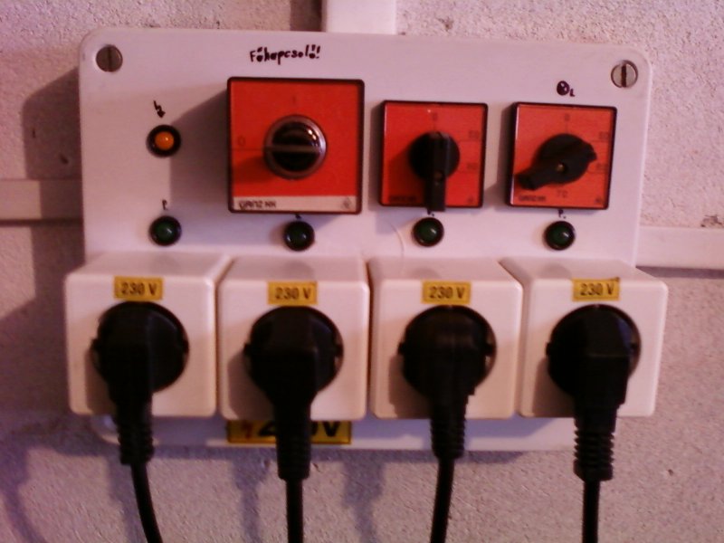

Ahh, hogy imádom az ilyen szekrényeket :pirul: Van az elejükön egy csomó lámpa meg kapcsoló, belül meg dugig az egész, lábszárnyi vastag kábelkötegek, stbstb. (Én amit először építettem magamnak a műhelybe, kis tábla elég egyszerű lett, de azóta is ez van… Majd szerintem építek még mellé egyet egy ampermérővel meg még 4 csatival - arra a kis kék csapófedelesre kéne őket cserélni mind) Ezért is szerettem a terepasztalomat, de ott csak riasztókábellel mentek a dolgok…
(#) zsoltee0001 válasza andras1 hozzászólására (») Júl 6, 2010 /
Mi a gond a light kólával?
A munka:
„Érdekesség, hogy bár több száz méter kábel van benne, kapcsolási rajz nem készült”
:eek2:

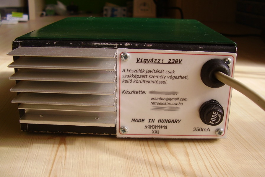

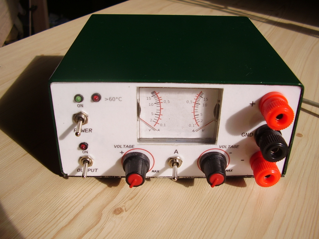

(#) Doszpot hozzászólása Júl 6, 2010 /
Nemrég készült el ez a kis tápegységem. Nekem csak egy szabályozható, kettős táp kellett, a komoly terhelhetőség nem volt fontos. Elsősorban egyszerűbb, műveleti erősítős, kisfogyasztású áramkörök építgetéséhez kell.
Maga az áramkör egyszerű, mint egy ék. Egy LM317-337 páros dolgozik benne, feszültségeik külön-külön állíthatók. sztereó potenciométerrel gondok voltak, nem igazán futnak együtt a feszültségek, ezért lehet külön-külön állítani a kimeneteket egy-egy potival
A műszer talán 100Ft volt az ócskapiacon, valami Unitra készülékből származik. Csak egy új skálát kellett hozzá készíteni.
A műszerdobozt még a bátyám "kukázta" és tartogatta, hogy majd épít bele valamit, végül hely hiányában ő is kidobta. Én is nézegettem vagy egy évet, míg végre belegyömöszöltem ezt a tápot. Egyébként nem gyári doboz.
A belsejéről csak igény esetén készítek képet, mert nem is szép, meg a fedelet se bírom leszedni könnyedén. (nem voltam körültekintő a tervezés során, így csak "cipőkanállal" lehet a burkolatot a helyére tenni.
(#) fantom45 válasza Doszpot hozzászólására (») Júl 6, 2010 /
Nagyonjó Nekem tetszik.
(#) klemo86 válasza Doszpot hozzászólására (») Júl 6, 2010 /
Nekem is tetszik, (szinte) mindegy hogy néz ki belülről, nem kell azt mutogatni Hosszú-hosszú évekig szolgáljon, és annyi! A külseje szép, a bele se lehet katasztrófa

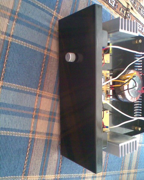

Legújabb erősítőm, 2db lm3875-el épített gainclone. 3 A osztályos után ez vált be eddig a legjobban. Se búgás, se gerjedés és nekem nagyon tetsző hang, bár még járatósak a kábelek.

Fúúú ez nagyon szép lett A kapcsolási rajzot az adatlapján nézted?
(#) oibacsi válasza fantom45 hozzászólására (») Júl 6, 2010 /
A szépségtől azért messze van, de köszi.
A kapcsolás nem teljesen gyári, mert nekem pl. nem jött a 10K-s poti, 50K-val finomabban szabályozhatom és hamarabb beállt a dc szint is. Bemenetre nem rakhattam kondit, mert úgy kiküldte a negatív tápfeszt a kimenetre. A visszacsatolásba tettem egy 10µF-os remix fóliakondit.
2*24V 200VA trafó, dupla graetz SB560 diódákból, mindegyik szűrve 47 nanós kerámiákkal, mindkét szekunder biztosítva. 2,2K-s kisütő ellenállások. Az erősítés 1K/20K--val beállítva, 1%-os fémréteg ellenállások, az indukciójuk olyan kicsi, h nem bírtam megmérni. Kicsit szellős a doboz, de legalább a későbbiekben bezsúfolhatok még 1 csatornát a mélynek vagy bármi mást

Szia! Igényesen kivitelezett erősítőt alkottál.
(#) oibacsi válasza varttina hozzászólására (») Júl 6, 2010 /
Köszi, a belseje olyan amilyen, de a többi részébe én nem tudok belekötni

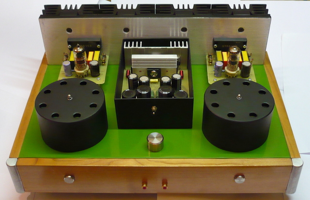

(#) CIROKL hozzászólása Júl 6, 2010 /

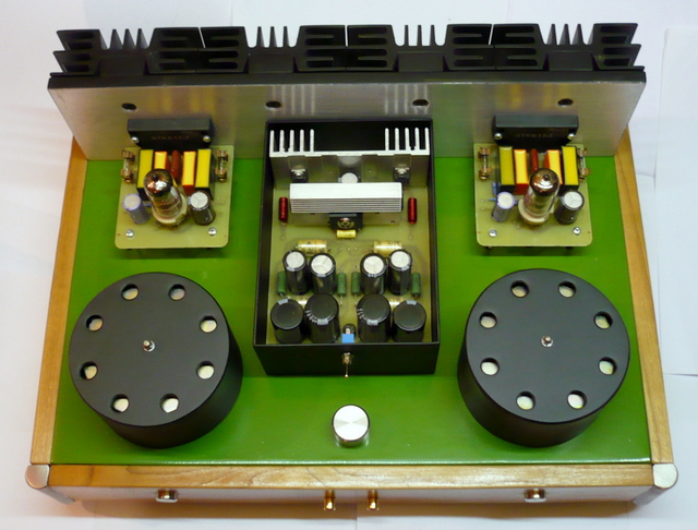

A sorban a következő ami már majdnem elkészült , de már fotozható . Még a hangzását nem hallottam , ez majd csak ha véglegesnek itélem a szerelés állapotát
Szóval ez egy hibrid erősítő amit szintén a tavalyi évben elkezdtem de már csak kerülgettem az alkatrészeit ezért összeraktam .
(#) klemo86 válasza CIROKL hozzászólására (») Júl 6, 2010 /
STK vég csövekkel hajtva - na ez a nem mindegy
(#) CIROKL válasza klemo86 hozzászólására (») Júl 6, 2010 /
Így igaz STK6153 vég csatornánként E88CC -vel meghajtva.
(#) zolika60 válasza CIROKL hozzászólására (») Júl 6, 2010 /
Ez már megint a tőled megszokott magas minőség. Szerintem ennél alább ne is add. Szép és gondolom úgy is szól. Gratulálok!
(#) Istike88 válasza CIROKL hozzászólására (») Júl 6, 2010 /
Azt a hét meg a nyóccát neki..... A dobozolása nagyon tetszik!
(#) radocziandras válasza CIROKL hozzászólására (») Júl 6, 2010 /
Jól néz ki, szép munka! Grat! Sokat kell még gyakorolnom, hogy ilyenet tudjak csinálni. Azokat a szép gombokat magad esztergáltad? Mert nagyon jól néznek ki.Ha van esztergája az embernek egy jó éles késsel, úgy könnyű ilyet csinálni. Sajnos én csak a szomszédban tudok ilyet csináltatni, pénzt nem fogad el, a vackait meg idehordja nekem megcsinálni.
