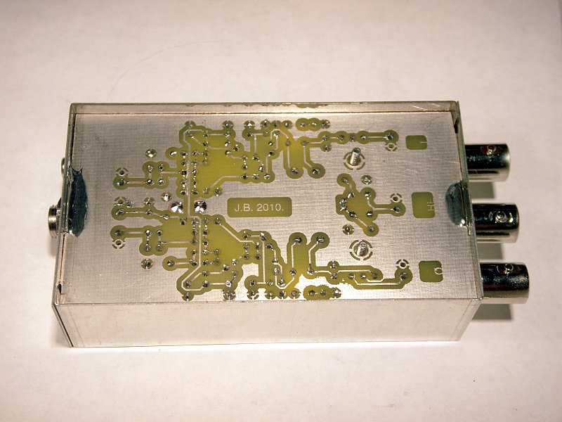

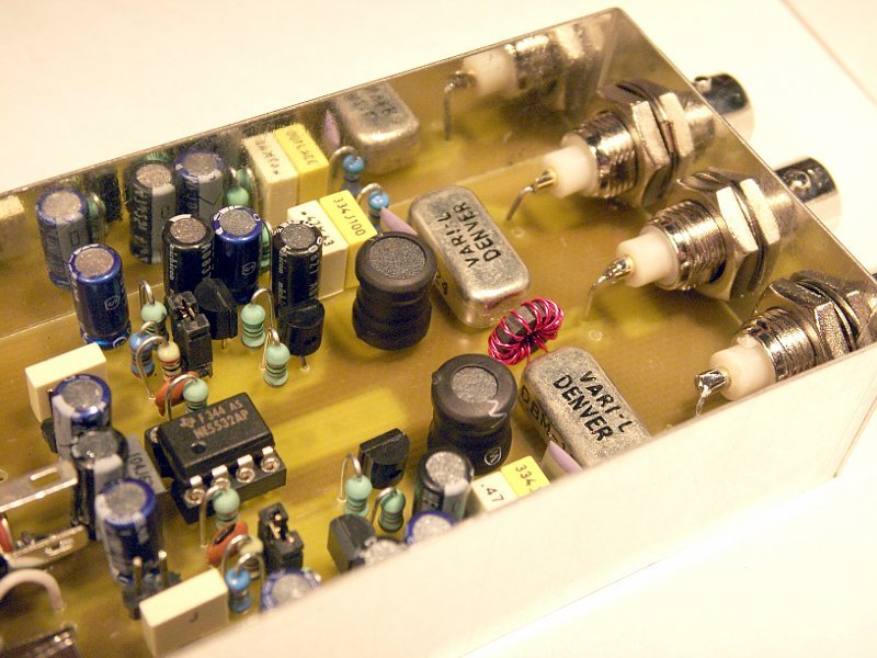

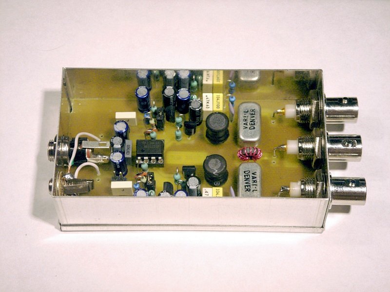

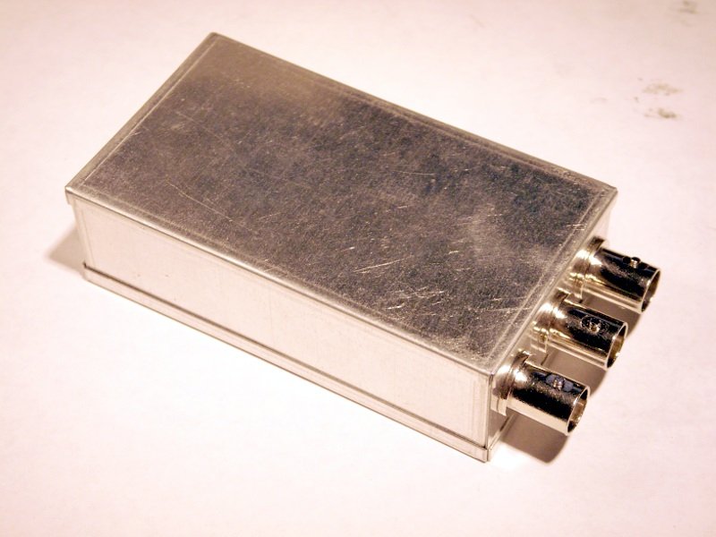

Halihó!
Hétvégén lettem kész egy Mini R2-es vevő konverterével. Ez egy nagyobb munka része, egy RH megfigyelővevő lesz belőle egyszer. A nyák vasalásos, a doboz szabványos ónozott vas, a bemeneti splitter toroid trafó saját tekercselés. A két diódás mixert még a börzén vettem egy idősebb úrtól potom pénzért. A kütyü sima szignálgenerátorral meg egy 10m-es vezetékkel, mint antennával lett kipróbálva, tegnap egy bolgár amatőrt is hallottam vele.
A vevő többi része - IQ-VFO, analóg jelprocesszor, bemeneti sávszűrő, előerőlködő - majd ezután lesz terítéken.
A konverter rész azért lett külön megépítve, mert majd szeretnék vele kísérletezgetni úgy, hogy PC-re rákötöm, hogy az végezze a jelfeldolgozás további részét. (Ehhez kellenek a jumperek is.)
Minden építő kritikát szívesen fogadok!
(#) zenetom válasza Ballage hozzászólására (») Júl 6, 2010 /
Szép kis ketyere, gratula! :yes:
(#) radocziandras válasza Ballage hozzászólására (») Júl 6, 2010 /
Jaj, tudom ezeket a dobozokat, nekem is van belőle kettő, egy nagy meg egy kicsi, de úgy tűnik, mintha a tiéd nagyobb volna az enyimnél.Szép lett! Grat!
(#) Ballage válasza radocziandras hozzászólására (») Júl 6, 2010 /
Köszönöm szépen! Többféle méretű dobozt lehet kapni, ez a legnagyobb, ami a boltban kéznél volt, bár ez sem óriás. Nekem is van még pár kisebb, azokba épül majd a többi rész, legalábbis, amit árnyékolni kell.

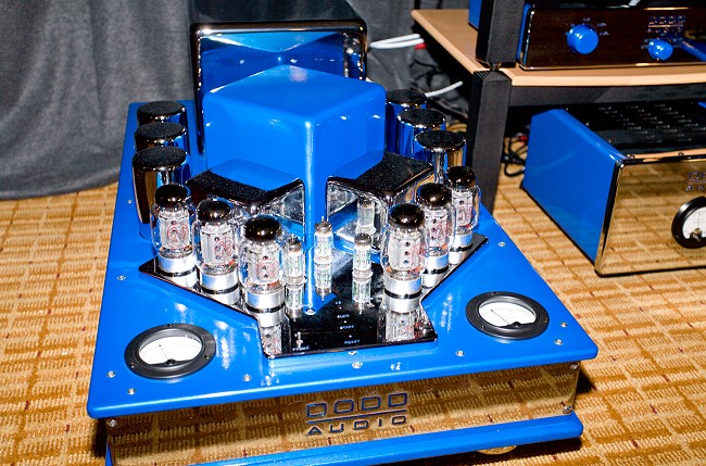

A 4 közül 3 tetszetős, a Dodd-nál viszont kicsit sok abból az egyszínű kékből. Nem a szín csúnya, hanem túl sok van belőle az erősítőn, nem kombinálta semmivel az alkotója sajnos.
(#) gydanee válasza Norberto hozzászólására (») Júl 7, 2010 /
Valószínűleg ebből a festékből van az alkotónak rengeteg, mert a háttérben látszik néhány alkotás, amiken szintén ez a kék szín található.
(#) Ballage válasza gtk hozzászólására (») Júl 7, 2010 /
Köszönöm, nemsokára kiderül, amint kész a VFO-ja. Szignálgenerátorral nem tudtam rendesen leellenőrizni, mert amim van az kicsit régi már és ehhez a méréshez se nem elég tiszta, sem nem elég nagyszintű a jele, meg szerintem a kimenete sem 50 ohmos, ami viszont kéne a mixernek.... De a jelek egyébként biztatóak, megszólal mindkét csatorna, hallatszik aminek szerintem kéne.

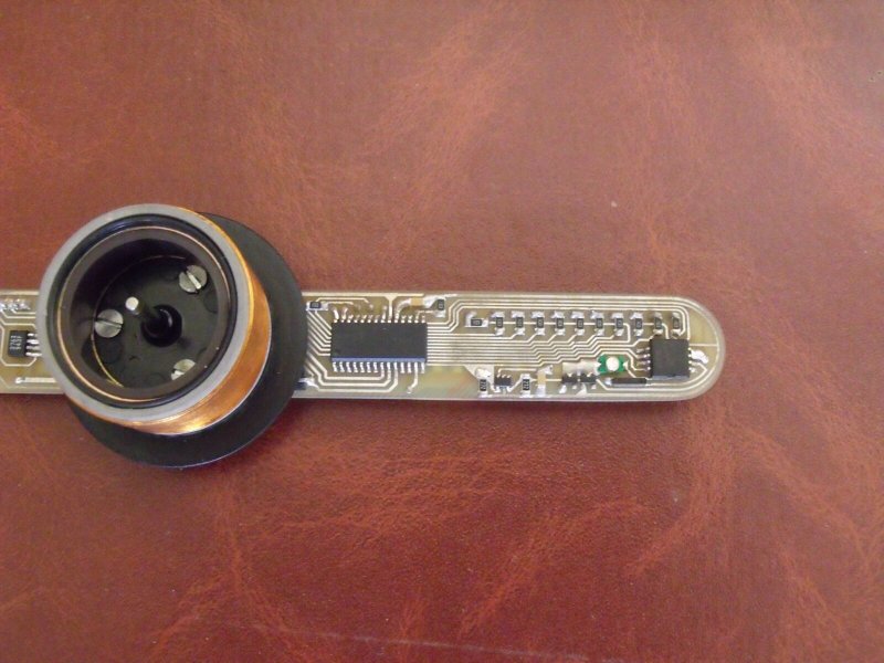

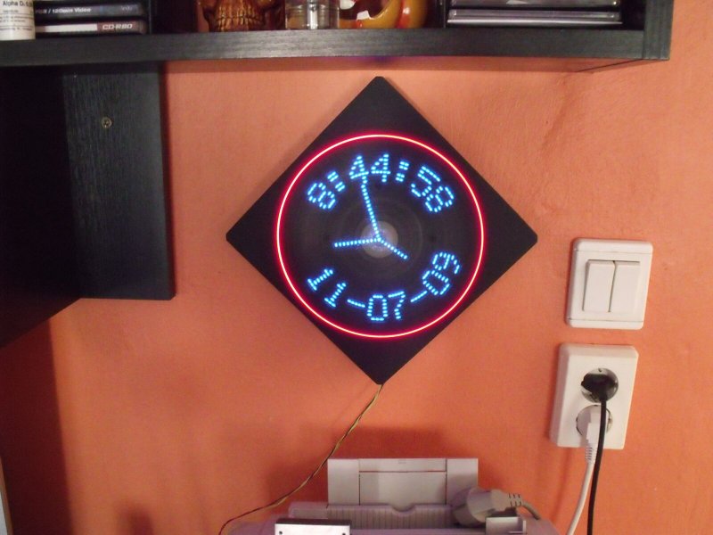

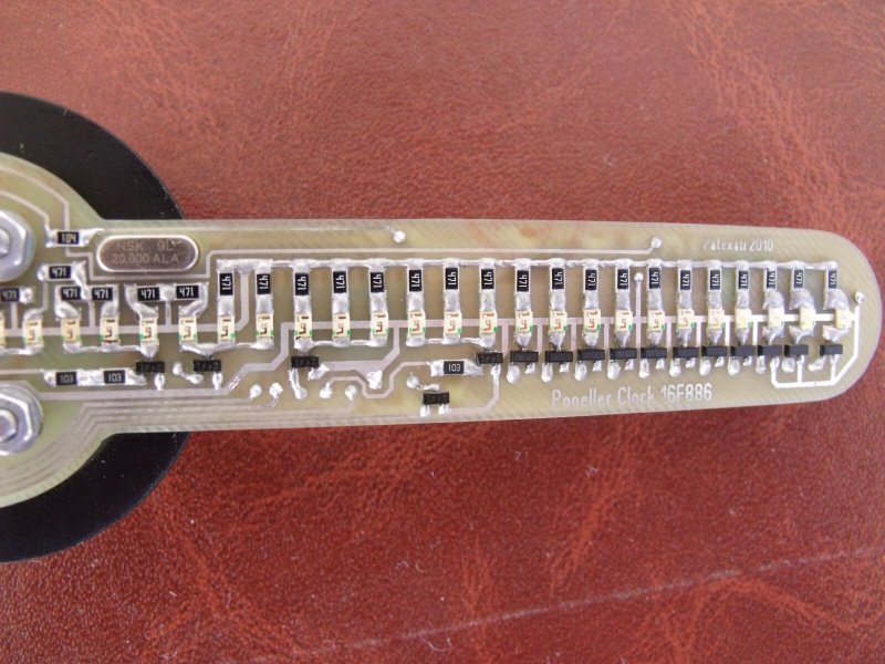

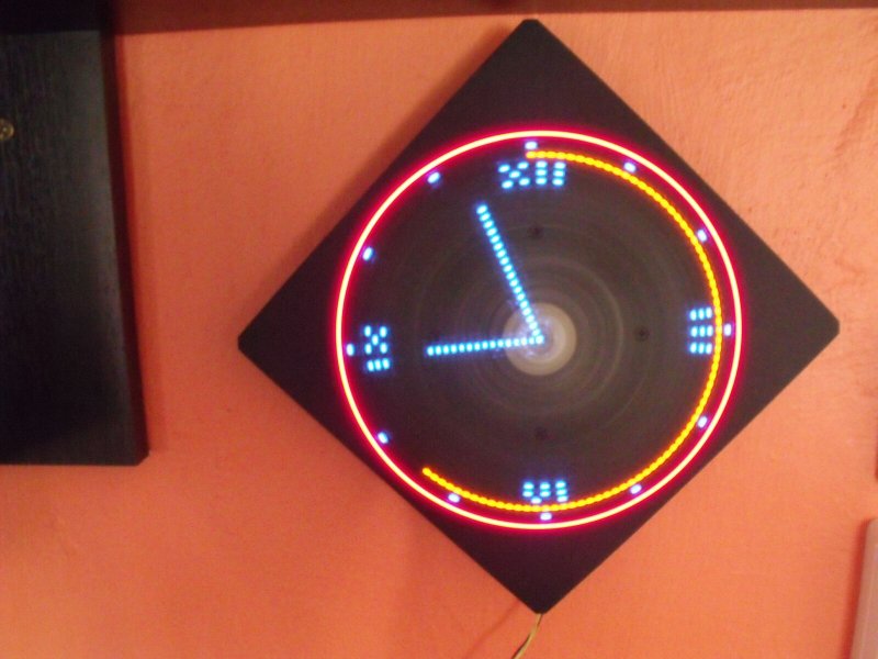

(#) patexati hozzászólása Júl 9, 2010 /
Sziasztok! Elkészült az új propeller órám minek a nyákját én terveztem és készítettem Hp41C leírása alapján egy PIC16F886 kontroller vezérli a 26 darab leddiódát de a nyák alkalmas a 18F szériás kontroller fogadására mivel még több szolgáltatás lesz elérhető a jövőben..A programot is Hp41C írta bele miben elég sok extra szolgáltatás van.. Többek között öröknaptár,holdciklus kijelzése,analóg mutatók együtt is használhatók a digitális kijelzéssel mivel 12 darab analóg ledet tartalmaz az óra mi külön vezérelhető egy 2x3 és három 3x3 led csoportokra bontva! Az időt és a beállításokat egy RTC epromja tárolja,dátum,hőmérséklet,holdfázis kijelezhető felváltva és futtatott szövegként is. Méri a fényviszonyokat is és szabályozható,beállítható a fényerő nappali éjszakai üzem fényre vagy időre vált üzemmódot. Továbbá képek,szövegek megjelenítése is lehetséges és valószínű képes lesz fogadni a bázisról PWM-be "ágyazott" jelek vételére mivel az idő szinkronizálható lesz és a DCF időszinkronnak köszönhetően atomóra pontosságú! Ez a fázis még fejlesztés alatt áll.
(#) zsoltee0001 válasza patexati hozzászólására (») Júl 9, 2010 /
Nagyon profi!
Ezek az újítások mennyire publikusak?
Mert ha az, akkor a következő órámat ilyenre csinálnám.
Sok sikert a DCF-hez
