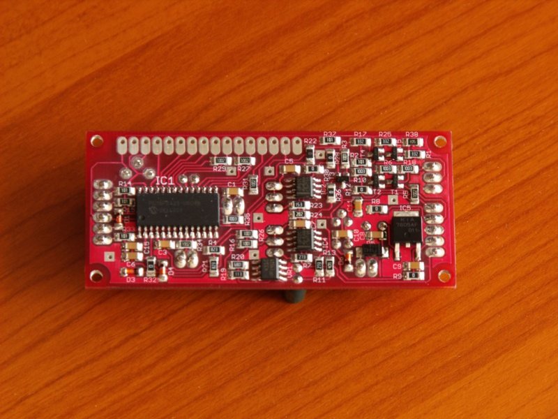

(#) Attila86 hozzászólása Szept 3, 2010 / 1
A panelmérőmről tettem már fel képet pár hete, de most itt van pár új. Egyrészt azért mert ez már teljesen végleges verzió, másrészt pedig mert a kijelző egy igazi ritkaság: invez, fekete alapon narancssárga, 2x16 karakteres LCD modul.

(#) saraha válasza Attila86 hozzászólására (») Szept 3, 2010 /
Ehhez gratulálok Pláne meg,hogy k@rva jól néz ki.

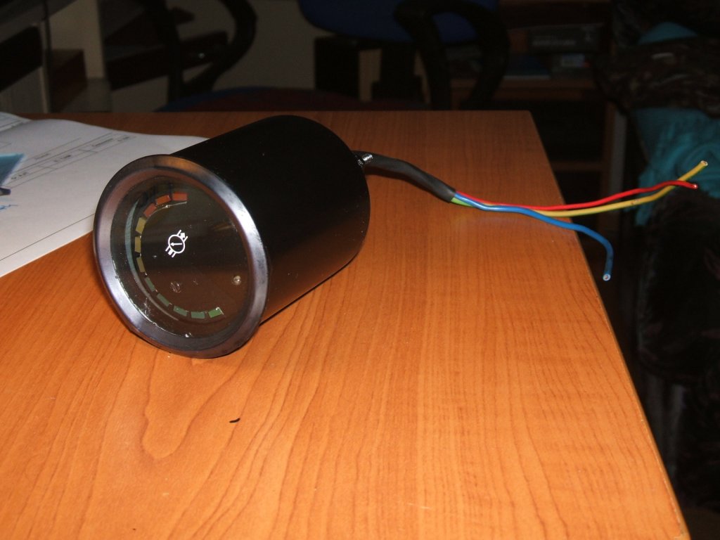

(#) Müszi hozzászólása Szept 3, 2010 /
Én a kismotoromhoz készitettem 7 LED-es trabi átfolyásmérőből fordulatszámméröt. Köszönet burgdavid-nak az ötletért (S51 tachometer video)

(#) Abukodonozo válasza Attila86 hozzászólására (») Szept 3, 2010 /
Nagyon jól néz ki a sötét LCD-vel!
(#) zoz11 válasza Attila86 hozzászólására (») Szept 3, 2010 /
Azt a leborúlt... ez nagyon profi lett.
2-re vevő vagyok
Üdv: Zoli
(#) mex válasza Attila86 hozzászólására (») Szept 3, 2010 /
Gratulálok, nagyon jól sikerült műszert alkottál!
Az inverz kijelzős változat nagyon mutatós.
(#) vrbst válasza Attila86 hozzászólására (») Szept 3, 2010 /
Nagyon szép lett!

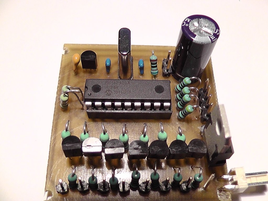

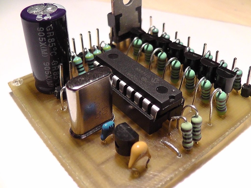

(#) hadnagyakos hozzászólása Szept 4, 2010 /
A mai "termés" a leendő Big Clock-om vezérlő panelja.

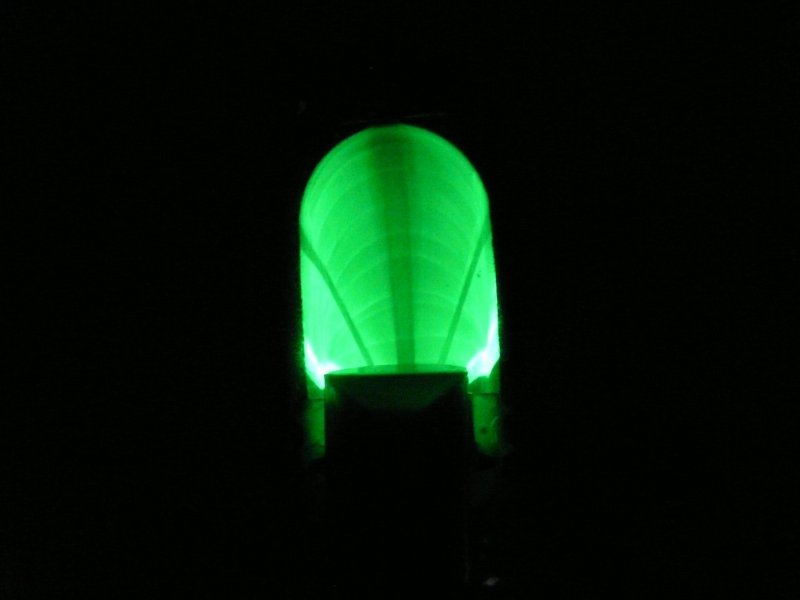

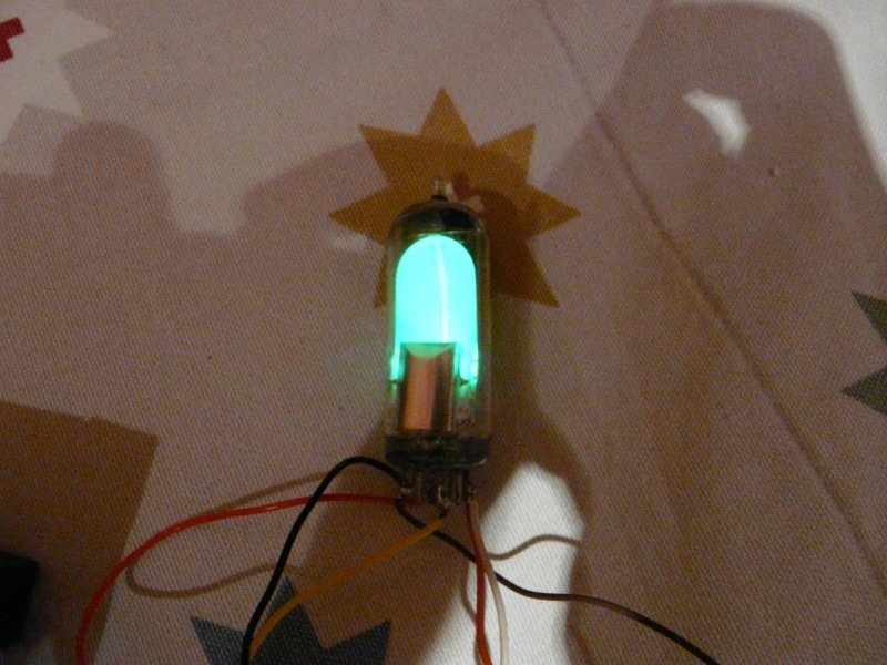

(#) 7805 hozzászólása Szept 4, 2010 /
Kész az első elektroncsöves varázsszemem igaz 3 áramütéssel többel is gazdagodtam
(szerencsére az anódfeszt egy 12-v os neoncsőtrafó adja

(#) klemo86 válasza 7805 hozzászólására (») Szept 4, 2010 /
Majd megtanulnád egy csöves egyenirányítású erősítőnél, mondjuk 2×6-700Voltnál, hogy hova szabad nyúlkálni (Ha tiszteled a nagyfeszültséget, akkor nem lesz vele gondod - ha meggondolatlan vagy, akkor tanít az élet ezerrel…)
(#) 7805 válasza klemo86 hozzászólására (») Szept 4, 2010 /
Hát nem mind egy
Ez csak 350-volt.
De fáj
(#) Ricsi89 válasza 7805 hozzászólására (») Szept 4, 2010 /
Kicsit nagyon világít ez, nem? Alig lehet látni középen a csíkot.
(#) klemo86 válasza Ricsi89 hozzászólására (») Szept 4, 2010 /
Mert ez nem EM80 (Ergó ne középen keresd a csíkot, hanem a két szélén.)
(#) 7805 válasza Ricsi89 hozzászólására (») Szept 4, 2010 /
Üdv nem világít nagyon csak fényképező nemtudta hova tenni a fehéregyensúlyt
És ez Em 80
És tényleg 350V-ot kap kézhez, illetve lábhoz?
Klemo: Én akkor is középen látom azt a csíkot, csak halványan.
Pedig eléggé EM85-nek néz ki a képek alapján
(#) nikolatesla válasza 7805 hozzászólására (») Szept 4, 2010 /
Ez pedig EM80 én már csak tudom. Szerintem túl nagy a fesz amit ad neki.
(#) Ricsi89 válasza nikolatesla hozzászólására (») Szept 4, 2010 /
Szerintem is sok a fesz és így a nem túl hosszú életű cső még hamarabb elöregszik. Itt az én régi próbám. Bővebben: Link
(#) CIROKL válasza nikolatesla hozzászólására (») Szept 5, 2010 /
Így van az EM -nek csak 250 Volt kell a 350 -nel nem sokáig fog működni
