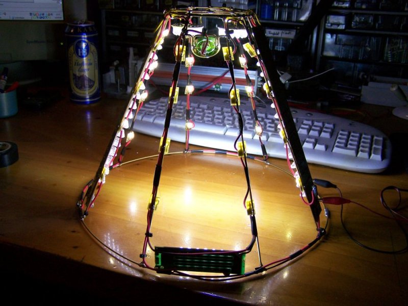

El készült - Topi után szabadon - az új "fotó kupolám". Az uccsó képen az 1.0 verzió ,a többi az új. 227 db led ,ebből 35 db vaku led. Áram felvétel ,közel 3A !
Itt egy próba fényképezés...
Nagyon jók most már, gratulálok!
Még a színek egyenletességével vannak gondok, de a derítés azt majd megoldja. Valószínű meg még nincs túlvilágítva maga a háttér - alap fehér. Szerk: Képeidet megnézve, még talán az is lehet, hogy eltérőek a LED-jeid színhőmérséklete. Egyik oldalon pirosasabb, másik oldalon kékesebb a fény.
Fény visszacsillogás.
Itt látható, hogy mennyire fontos hogy felülről is ugyan olyan színhőmérsékletű fény érkezzen rá. Szerk: Mégvalami! Próbáld ki, hogy jobban derítesz, akkor sokkal kevesebb lesz a fény, mint amid most van, viszont egyenletesebb. Ekkor ezután a fényképezőgépet a legalacsonyabb ISO-val (pl. 100), és vagy fél-1 másodperces záridővel használd. Ekkor nagyon figyelj oda, hogy (időzített) távkioldót használj, mert ahogy megnyomod a gépen az exponálást, úgy már be is mozdult a kép.

Köszi a tanácsokat ! Egyenlőre sem derítés ,sem pedig állítgatás nem volt . Örültem a közel 8 hónapja halogatott project befejezésének és kattogtattam párat Valóban nem egyformák a ledek ,meglátjuk !Üdv : István . a gépemmel - bár meg van vagy 4 éve - folyamatosan ismerkednem kell ja..Mindig 2mp beállítással állványról fényképezek (remeg a kezem!?)
