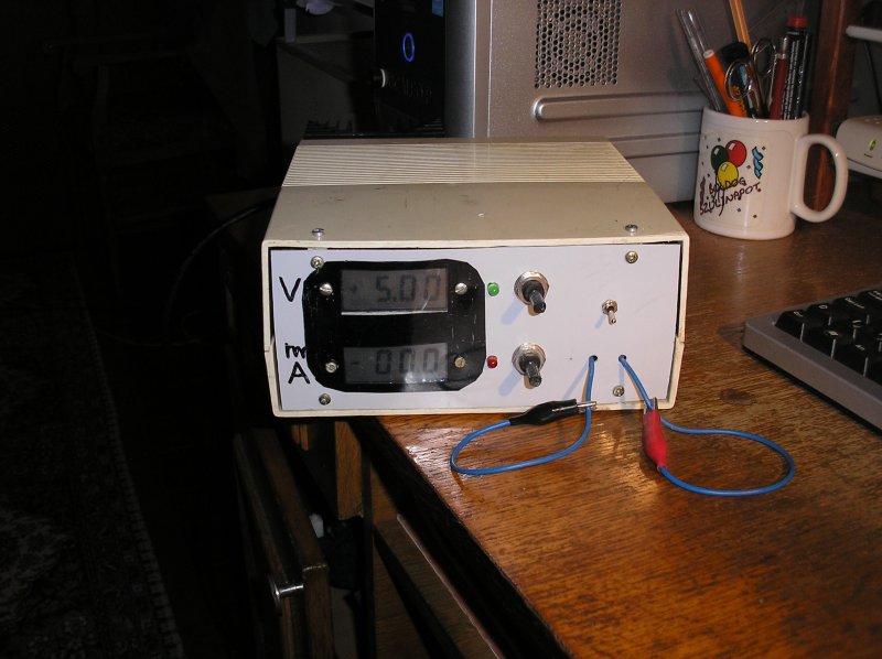

Ilyen lett anno az én labortápom, áramkorlátos 1,5 A ig, kimenő fesze 25 v ig állítható .Különlegessége hogy egy félbe vágott C64 floppy meghajtó házába lett beépítve, és a belső helye annyira ki lett használva hogy most már, egy ezer mikrós kondi se férne el nagyon benne. Kapott egy 2A áram mérőt és 20V os feszmérőt is.

(#) borvendeg válasza mindenes hozzászólására (») Dec 25, 2010 /
Jól néz ki! Főleg ha a belseje is rendben van. Esetleg tehetnél fel képet arról is. A feliratozáshoz javaslom hogy öntapadós papírra kinyomtatod a feliratokat felragasztod majd fóliát ragasztasz elé hogy ne kopjon. Ez a munka megérdemelné.

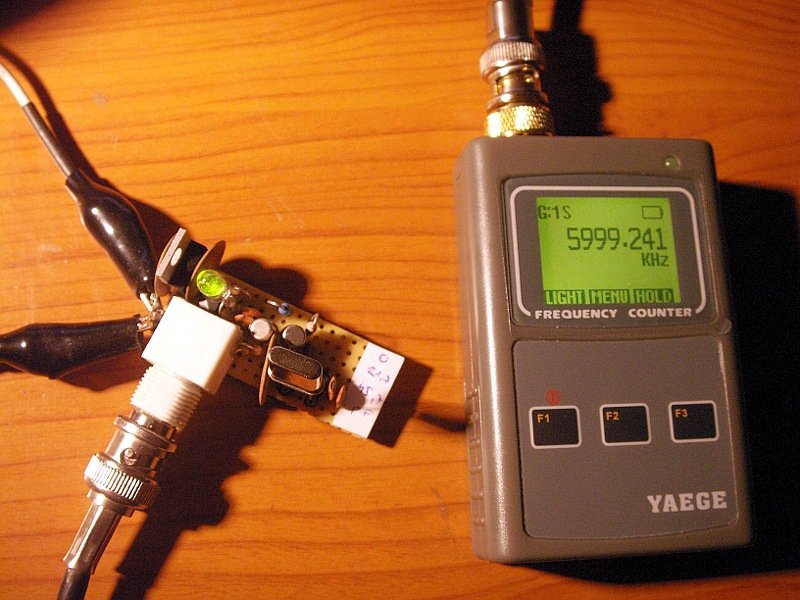

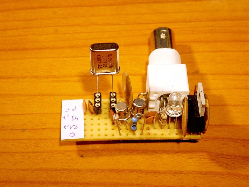

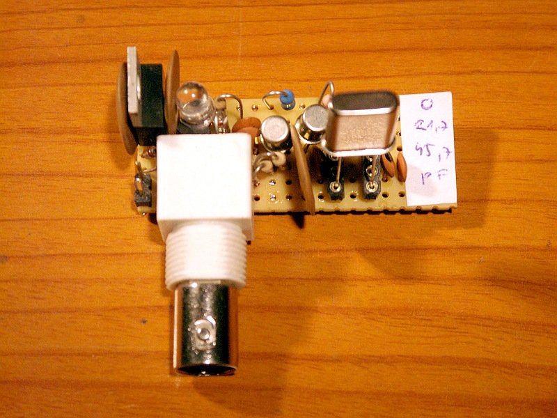

Az első egy kvarc teszter, amivel ellenőrizni lehet, hogy egy kristály jó-e, illetve mennyire lehet elhúzni a soros rezonanciafrekvenciáját (pl. létraszűrő tervezéséhez). Ez két héttel ezelőtt készült, a kapcsolás netről van, apróbb kiegészítésekkel (stabkocka). A led a rezgést indikálja.
