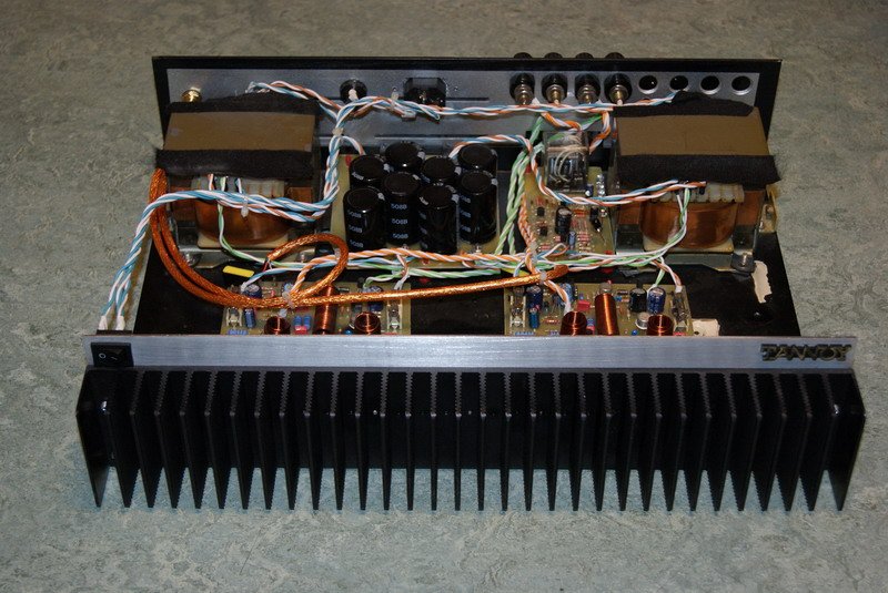

Atyagatya! Ez nagyon szép, letisztult. Gratula!
(#) Tibi98 válasza zenetom hozzászólására (») Feb 1, 2011 /
Köszönöm! Igyekeztem nem túlbonyolítani a dolgokat. Szerencsém volt, hogy sikerült találjak ilyen bordát, így talán még kicsit hasonlít is az eredeti készülékre...

Ez igen! Most keresem az államat, azt hiszem valahol a földön lesz!
(#) Tibi98 válasza Abukodonozo hozzászólására (») Feb 1, 2011 /
Igazán köszönöm az elismerő szavakat! Bevallom, valahol titkon én is büszke vagyok magamra, hogy második munkám gyanánt sikerült egy ilyet összehozni...
(#) Alkotó válasza Tibi98 hozzászólására (») Feb 1, 2011 /
A saját nyáktervemet vélem felfedezni ebben az erősítőben. De olyan, mintha a legelső BD249C-s változatba tettél volna MJL3281A-t. Ami nem is lenne baj, csak nagyon szűken férnek el. Ez sem gond, de a vizuális megjelenésen kívül, ez a szigetelést kicsit elbizonytalanítja, és ami a fő gond, hátrányosan befolyásolja a hűlési viszonyokat.
Mindezek ellenére kétségbe esni nem kell, mert nagyon jelentős tartalékok vannak a kapcsolásba beépítve, tehát nem lesz gond vele. (Erre talán a legjobb érv, a saját erősítőm, amiben valóban BD249C-k vannak, és teljesen hibátlanul működik.)
Létezik direkt TO264-es tokozáshoz (MJLxxxx) is tervváltozat.

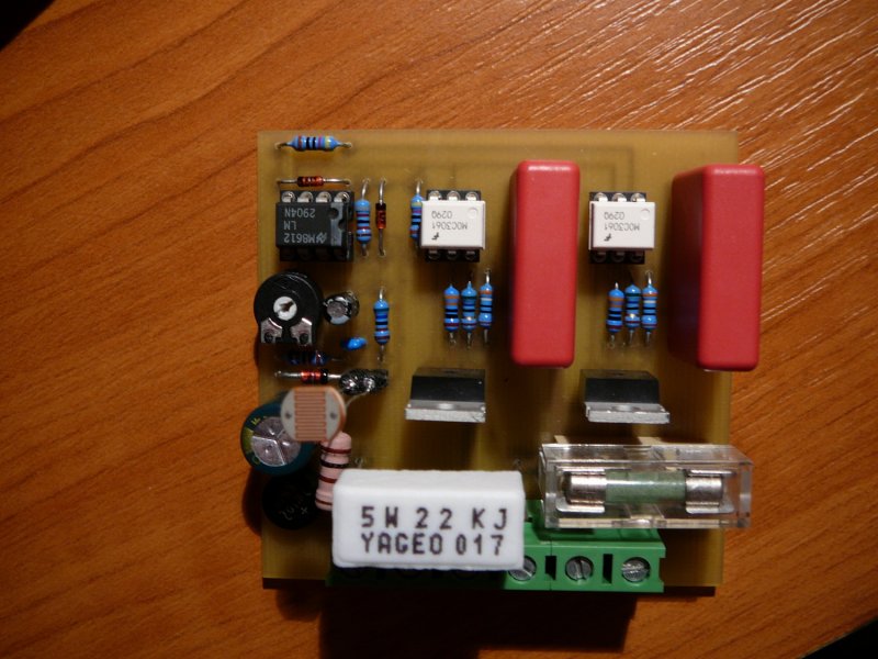

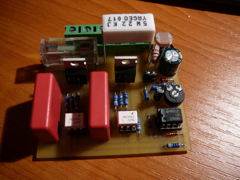

Íme az alkony/pirkadat kapcsolóm. Sötétedéskor az esti világítást kapcsolja föl a kertben, nappal a tó vízforgatóját látja el árammal.

Igen, valóban a Te nyákterved, ezúton is köszönöm!
Elképzelhető, hogy nem a TO264-es változatot nyomtattam ki, egyszer régen letöltöttem a terveket amiről írták, hogy működőképes és azóta nem követtem figyelemmel a további verziókat sajnos... (ezért van az is, hogy a B5-höz tervezett táp-védelem panelekkel mai napig szívok, mert mindig elfelejtem a nagyobb pufferekhez módosított nyáktervet használni, és így új pozíciókat kell találjak a kondiknak, mert az eredeti helyre nem férnek be egymástól... )
A tranzisztorok melegedésével nincs probléma, inkább a védelem panelen, és a végfok panelen melegszik pár ellenállás, ami hosszú távon egész szépen felfűti az komplett erősítőt... Ez, a viszonylag magas tápfesztől van gondolom, valószínűleg +-45V-nál nem lenne ilyen probléma...

Tibor szerintem meg jó nyákot nyomtattál .
Gratulálok szépen összehoztad az erősítőt !
(#) Tibi98 válasza CIROKL hozzászólására (») Feb 1, 2011 /
Bár most, hogy nézem, tényleg elég közel kerültek egymáshoz azok a végtranyók, eddig fel sem tűnt... No sebaj, ez már így marad...
(#) Alkotó válasza CIROKL hozzászólására (») Feb 1, 2011 /
A nyák jó, csak egy másik tokozású tranzisztorhoz, készült. Az idő közbeni változások nem "alapvetőek", sokkal inkább a tokozások méret/alak miatti követéséről szólnak, illetve "kényelmesebbek" lettek a nyákok.

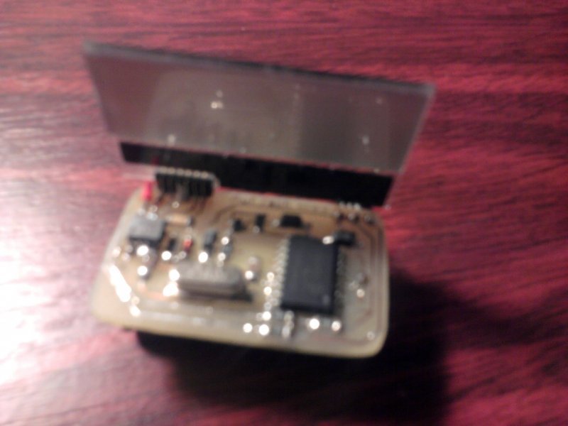

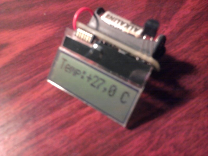

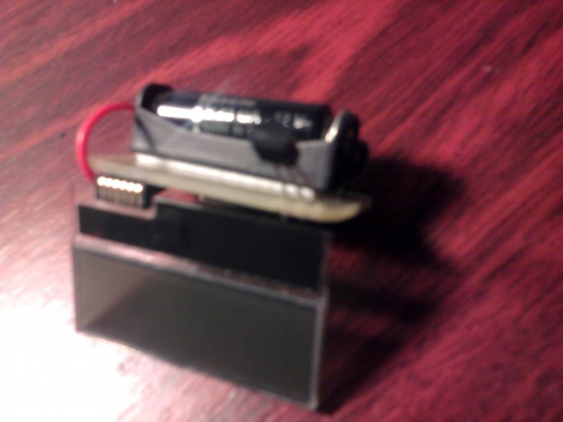

Működésre bírtam a hőmérőmet.
Érdekessége, hogy egy régi Ericsson GA628 kíjelző a megjelenítője. Egy PIC16F628 vezérli, és az adatokat pedig egy ds1820 adja.
(#) l48 válasza Auf hozzászólására (») Feb 2, 2011 /
Hol van ilyen jó idő! Rögtön költözöm.
(#) Pulyka válasza Auf hozzászólására (») Feb 2, 2011 /
Gondolom telefonnal készültek a képek.
Egyébként nagyon tetszik, tényleg jó sok lehet a fűtésszámla, vagy csak jól szigetelt a lakás
Nagyítóval fókuszálva a telefon kamerájának képét, szépen ki lehet csalni szebb képeket, és nem lesznek homályosak .
A hsz-omban lévő képeket is telefonnal készítettem (Nokia 5130 Xpress.), csak kicsit csaltam a nagyítóval (abból a hsz-ból egyedül a 157-es kép nem nagyítóval lett fókuszálva)
Üdv.Tomi

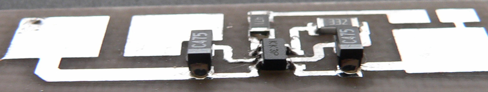

(#) mex hozzászólása Feb 2, 2011 /
Kerestem infót erről a lámpáról, de választ nem kaptam.
Mivel szükségem volt rá, így átalakítottam. Egy barát jóvoltából sikerült Li-Po cellákhoz jutnom, így az akkukérdés megoldva, csak egy pici töltésvezérlőt kellett még hozzá gyártani. Az ic tudna 500mA töltőáramot, de ezt korlátoztam a lámpához adott töltő áramát figyelembe véve 300mA-ra. A cella ennél sokkal nagyobb árammal is tölthető lenne, de igazából nincs szükség rá, és így is fullra tölthető két használat közt. Nem utolsósorban biztonságos, a cella nem melegszik, és a töltési végfeszültség is hajszálpontosan 4.2V.

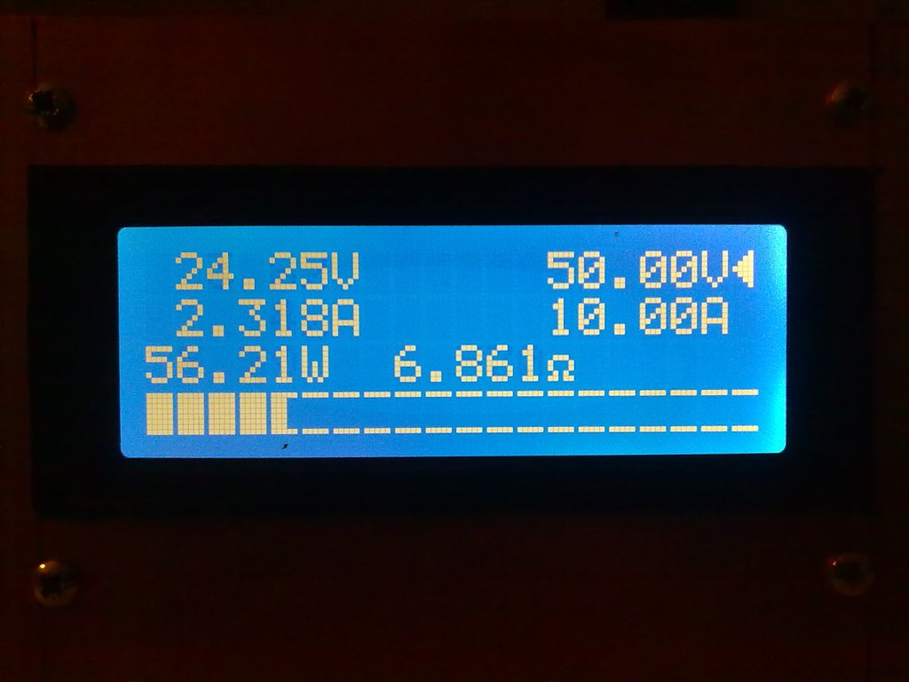

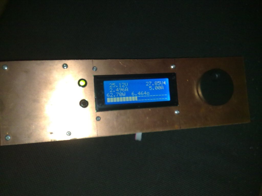

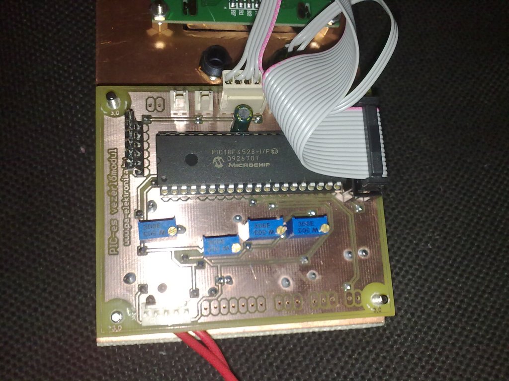

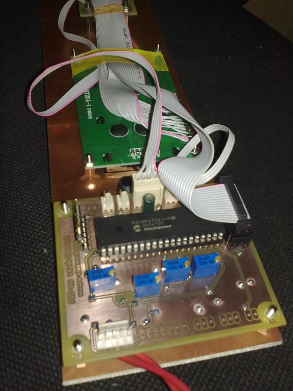

(#) Attila86 hozzászólása Feb 2, 2011 /
2mm-es nyáklapból építettem egy előlap-utánzatot hogy a PIC-es vezérlőmodulom a fejlesztés idejére is fizikailag egy darabban legyen (az áramkör, az LCD kijelző, a rotációs enkóder meg a LED-ek). Így nem fityegnek össze-vissza és könnyebb az egészet szállítani ha a munkahelyemen is folytatni akarom a programozást.
Az enkóderre vettem a HEStore-ban egy tekerőgombot, volt vagy 700Ft de megérte... szuper! A Lomexes Bourns enkóderrel párosítva nagyon minőségi érzést kelt.
A képek kivételesen telefonnal készültek.
(#) vicsys válasza Attila86 hozzászólására (») Feb 2, 2011 /
Ha ilyen "vacak képet" készít a telefonod, akkor milyen lehet a fényképező géped??
Gratula a nyákhoz is, nekem nagyon tettszik! (A tekerő gombból én is vetten 3db-ot, rögtön megjelenése után. )

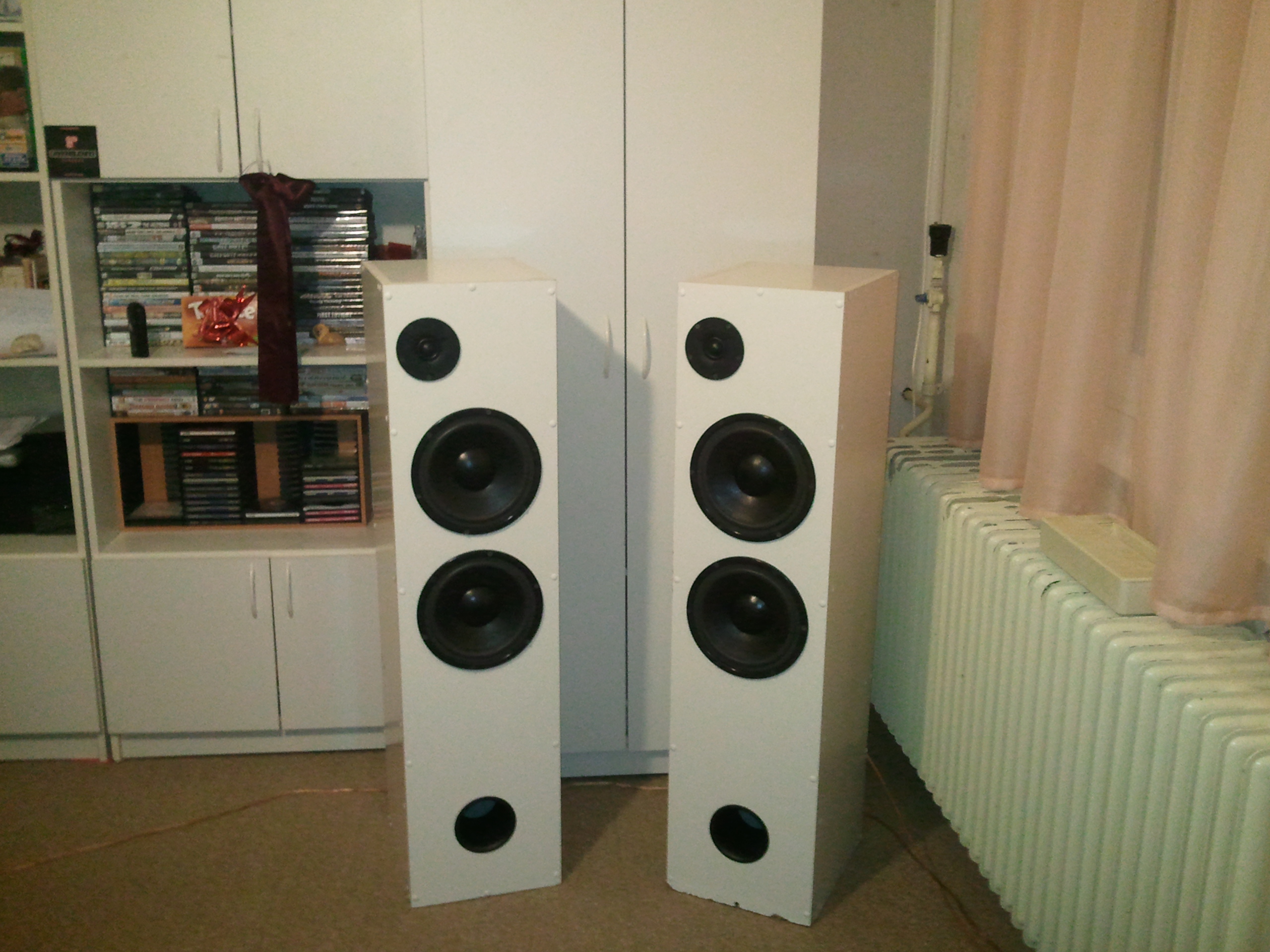

Sziasztok kész az eddigi legnagyobb projektem.Közel sem tökéletes és szerintem ki is nyírtam egy részét mivel 9v váltóáramot kapott de ha csúnya is a hangja legalább van!!! a tesztelés hevében kiégettem az lm317 es fesz szabályzómat ami ledekhez készült így nem volt hűtve.Ezért aztán a következő projekt egy egyenirányító/szabályzó áramkör lesz.Képek: Picasaweb
(#) zenetom válasza Auf hozzászólására (») Feb 2, 2011 /
Saját program hajtja? Szép kis kompakt. :yes:

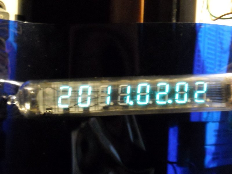

Szép biza! A dátum majd valahogy így fog kinézni. (Bocs a minőségért, de nagyon nehéz jó képet lőni...)
(Ami még szép benne, hogy a PIC a belső oszcijáról 32MHz-en ketyereg... )

(#) Auf válasza zenetom hozzászólására (») Feb 2, 2011 /
A leghidegebb szobában mértem a hőmérsékletet...
Nem saját a progi, max talán annyiban, hogy beletúrtam. Egy két igazítás itt ott benne. Na meg 16F84-re volt.
Itt egy videó a működésről. Na meg a hogy mért 27 fok van éppen.
