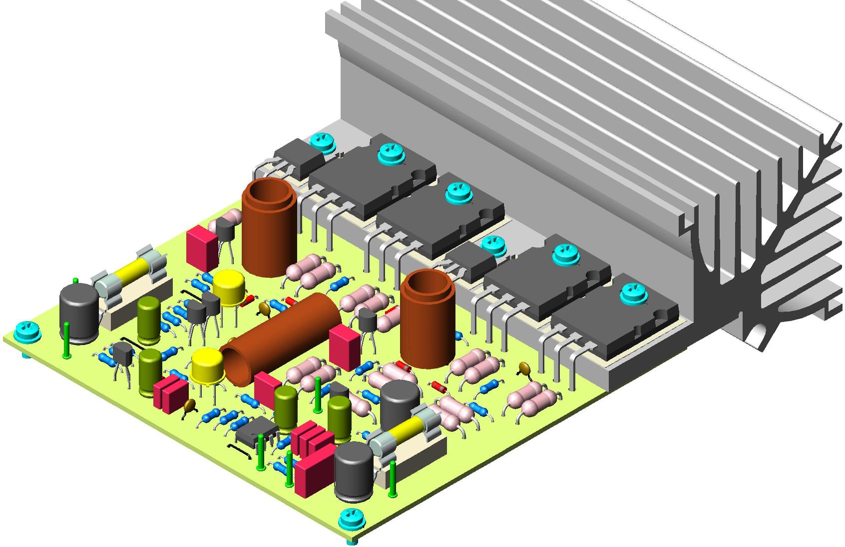

(#) Alkotó válasza Tibi98 hozzászólására (») Feb 1, 2011 /
A saját nyáktervemet vélem felfedezni ebben az erősítőben. De olyan, mintha a legelső BD249C-s változatba tettél volna MJL3281A-t. Ami nem is lenne baj, csak nagyon szűken férnek el. Ez sem gond, de a vizuális megjelenésen kívül, ez a szigetelést kicsit elbizonytalanítja, és ami a fő gond, hátrányosan befolyásolja a hűlési viszonyokat.
Mindezek ellenére kétségbe esni nem kell, mert nagyon jelentős tartalékok vannak a kapcsolásba beépítve, tehát nem lesz gond vele. (Erre talán a legjobb érv, a saját erősítőm, amiben valóban BD249C-k vannak, és teljesen hibátlanul működik.)
Létezik direkt TO264-es tokozáshoz (MJLxxxx) is tervváltozat.

(#) Tibi98 válasza Alkotó hozzászólására (») Feb 1, 2011 /
Igen, valóban a Te nyákterved, ezúton is köszönöm!
Elképzelhető, hogy nem a TO264-es változatot nyomtattam ki, egyszer régen letöltöttem a terveket amiről írták, hogy működőképes és azóta nem követtem figyelemmel a további verziókat sajnos... (ezért van az is, hogy a B5-höz tervezett táp-védelem panelekkel mai napig szívok, mert mindig elfelejtem a nagyobb pufferekhez módosított nyáktervet használni, és így új pozíciókat kell találjak a kondiknak, mert az eredeti helyre nem férnek be egymástól... )
A tranzisztorok melegedésével nincs probléma, inkább a védelem panelen, és a végfok panelen melegszik pár ellenállás, ami hosszú távon egész szépen felfűti az komplett erősítőt... Ez, a viszonylag magas tápfesztől van gondolom, valószínűleg +-45V-nál nem lenne ilyen probléma...

Bár most, hogy nézem, tényleg elég közel kerültek egymáshoz azok a végtranyók, eddig fel sem tűnt... No sebaj, ez már így marad...
(#) Alkotó válasza CIROKL hozzászólására (») Feb 1, 2011 /
A nyák jó, csak egy másik tokozású tranzisztorhoz, készült. Az idő közbeni változások nem "alapvetőek", sokkal inkább a tokozások méret/alak miatti követéséről szólnak, illetve "kényelmesebbek" lettek a nyákok.
Ezen a képen látszik az "ide való" terv (ezen már a spécizett IC tápszűrés és a pozitív oldali 0,063R kikerülése is meg van oldva.)

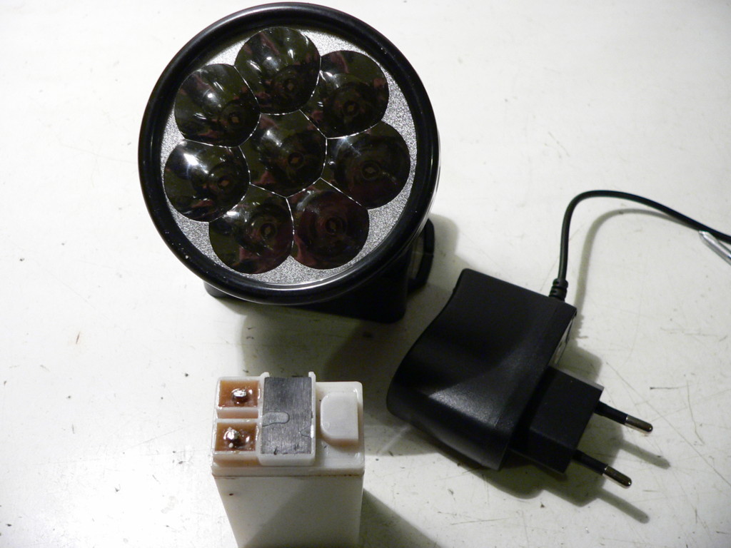

Kerestem infót erről a lámpáról, de választ nem kaptam.
Mivel szükségem volt rá, így átalakítottam. Egy barát jóvoltából sikerült Li-Po cellákhoz jutnom, így az akkukérdés megoldva, csak egy pici töltésvezérlőt kellett még hozzá gyártani. Az ic tudna 500mA töltőáramot, de ezt korlátoztam a lámpához adott töltő áramát figyelembe véve 300mA-ra. A cella ennél sokkal nagyobb árammal is tölthető lenne, de igazából nincs szükség rá, és így is fullra tölthető két használat közt. Nem utolsósorban biztonságos, a cella nem melegszik, és a töltési végfeszültség is hajszálpontosan 4.2V.
(#) Mybuster válasza mex hozzászólására (») Feb 2, 2011 /
Ügyi nagyon jól néz ki! És elég erős fénye van?
