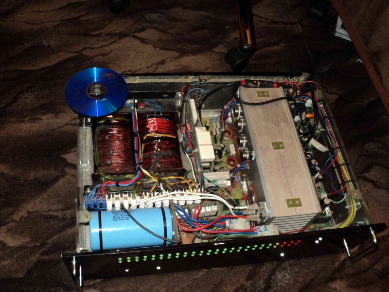

Ha már ki mit épített, a végfok, és a ládák saját gyártmányok, a Reflexek saját renoválások.
(#) szabi83 válasza Tiggey hozzászólására (») Feb 6, 2011 /
Eminence subról, mit lehet tudni? Milyen a nyomó benne?
(#) Tiggey válasza szabi83 hozzászólására (») Feb 6, 2011 /
Maga a doboz az JBL koppintás, ne kérdezd pontosan, csak méreteket kaptam. A hangszóró az egy belépő szintű lemezkosaras Delta, Accus-tól rendelve. 400W RMS van rá hazudva, de nem visel többet mint a 250W-os Reflex. Szolíd keretek között egy 100-150fős rendezvényt kiszolgálnak.
Köszi..
(#) Tibi98 válasza Tiggey hozzászólására (») Feb 7, 2011 /
Szép az erősítő, jó zsúfolt, biztos nem lehetett egy leányálom a szerelése... Személy szerint, én sorkapocs helyett inkább a forrasztást preferálom, lehet ez még a hangon is javít egy leheletnyit. Trafó saját tekerés?

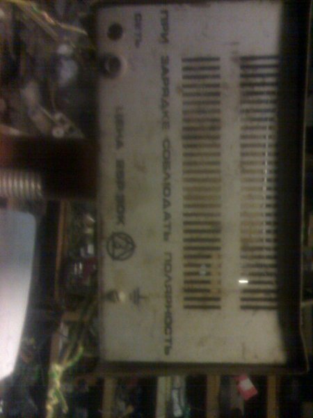

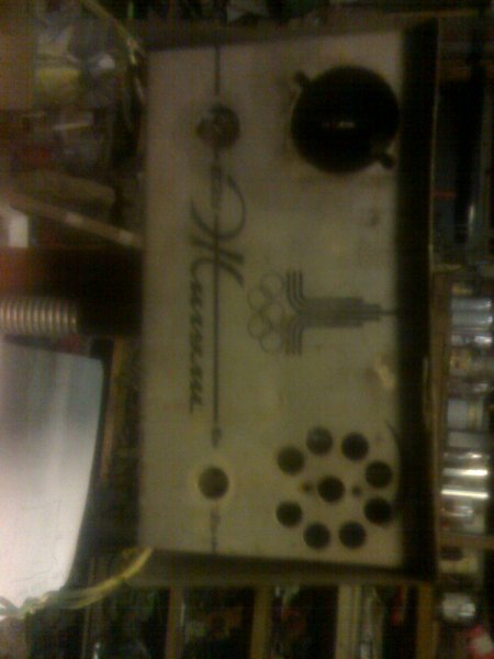

Elővettem régi orosz atomerőművemet mert annyi hőt termelt az eszköz mint egy reaktor. Egy akksitöltőről van szó.
Jól működött mert akár 10A-t is tudott tölteni 12v-on. De hát modernizálni kell nekem meg kellett egy 1.2V-tol 18V-ig lineárisan változtatható feszültségű tápegység ami nem árt ha 10 A-t is tud. A régi töltő belseje megmaradt még az ampermérő is mert bemértem laborban és nagyon pontos volt. Tehát fogtam egy BD249 és BD241 darlingtont és egy LM317k feszültségstabilizátort és kiegészítettem a töltőt vele. Itt az oldalon levő kapcsolásokból a digitális feszmérőt is megcsináltam ugy 2000Ftbol.az is belekerült. A régi doboza eléggé zsúfolt volt csináltam neki egy szellősebbet hogy a hűtőbordák se érjenek össze és legyen cúg . A mellékelt képen látszik, hogy a feszmérő tápja már kívül van mert nem mertem berakni a házba a zsúfoltság miatt.
Mivel fejből csináltam a darlingtont és a kapcsolást csúnya lett mert a régi tudásom eleéggé megkopott és nem helyesen kötöttem be a darlingtont és csak 1 A-t tudott. De elővettem a középiskolás műhelyfüzetemet és benne volt ez a kapcsolás! pedig ennek már 19 éve. A belsejét nem fotoztam le mert csunya és egy protoipus legelső nyers példányára hasonlit rossz kábelezés rövid kábelek rossz helyen levő panelek szóval 19 év kihagyás után annak örülök h működik és ki tudok belőle venni 10 1,2V-18V-ig A képek a régi dobozáról és az új dobozáról készültek.
(#) SzervízMacska válasza Soltan1974 hozzászólására (») Feb 8, 2011 /
Vakuljon meg a lovam, de nem sokat tudok a képek alapján kivenni. A monitort is az oldalára kellett állítani, hogy megnézhessem. Ám ha fel merted tenni, biztos nagyon jó.
(#) guliver83 válasza Soltan1974 hozzászólására (») Feb 8, 2011 /
Azt a típust nem 1980-1983-ban gyártották?
Ez többet fog érni, mint egy mostani új!!!

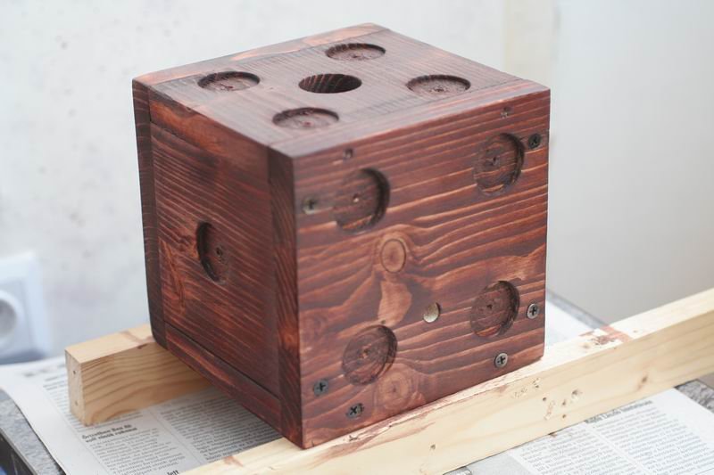

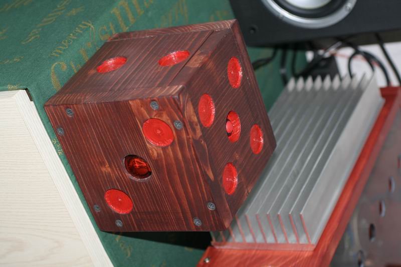

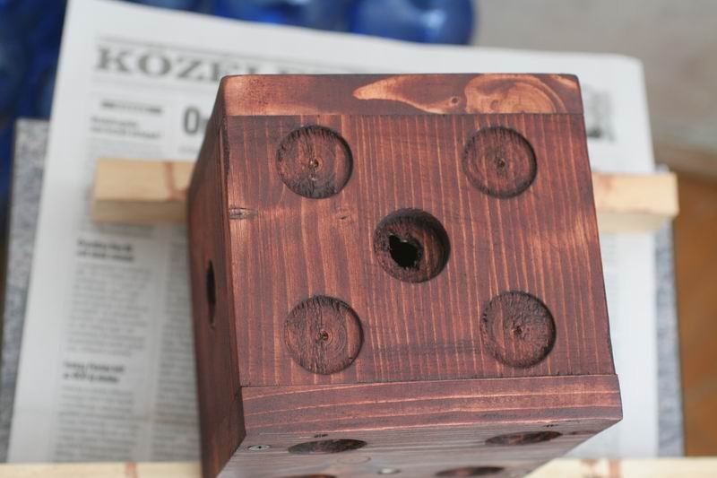

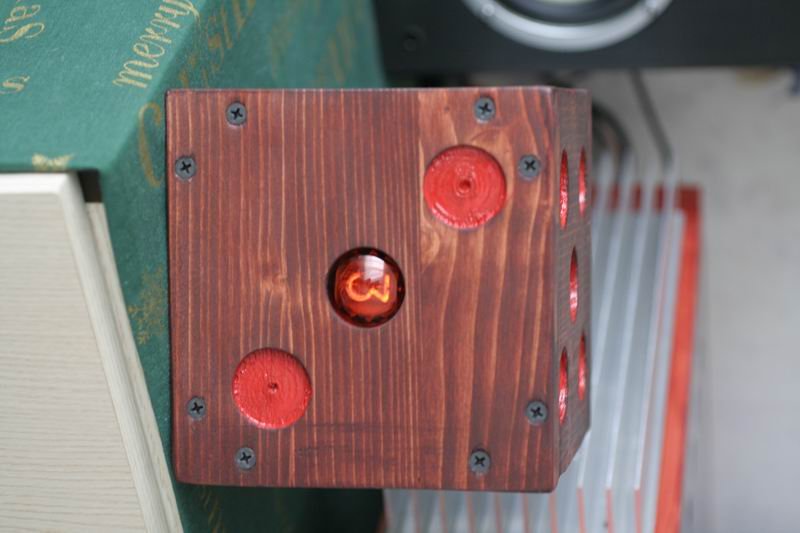

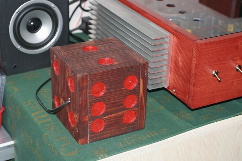

A napokban készült el Atosz mester kapcs. rajza és cikke alapján az 1 csöves nixie órám.
Egy dobókocka ihlette meg a burkolatot. A kivitel kicsit hanyagnak tűnhet de egy hokedlin készült az egész megmunkálás. A dekopírral nem lehet normálisan egyenesen vágni és a maradékot durva papírral kellett leigazítanom. Szóval voltak gondok de összeállt. Azt hiszem egyedi lett, még nem láttam ilyet előtte.
(#) anubis hozzászólása Feb 8, 2011 /
Még pár kép
(#) Action2K válasza anubis hozzászólására (») Feb 8, 2011 /
Szia! Nagyon egyedi, s egyáltalán nem látszik rajta a "sufni" munka.
(#) vicsys válasza anubis hozzászólására (») Feb 8, 2011 /
Nagy ötlet, szép kivitelezés! Gratula!
(#) jubilleum hozzászólása Feb 8, 2011 /

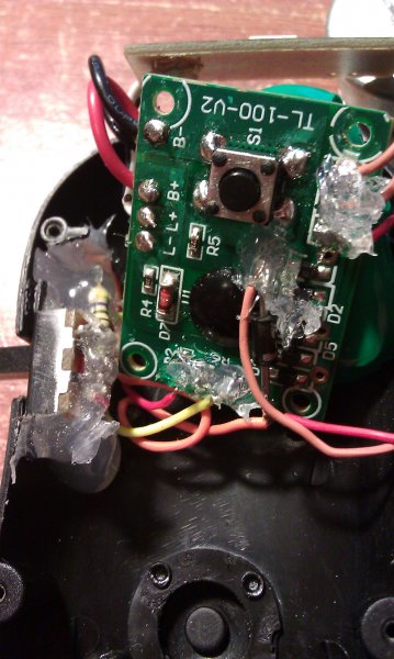

hello!

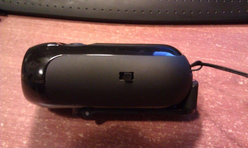

Egyik barátommal átépítettünk egy Decathlonos "kurblis" lámpát USB-s töltővé. Bár a kapcsolás része nem valami nagy ördöngösség, gondoltam megosztom. Ragasztó pisztolyt használtunk mindenhol, a mechanikai védelem miatt, így viszont sok minden nem látszik, és későn gondoltam a fotózásra. Lényegében, ahol kijön DC a nyákból oda raktunk egy zenert, és egy kapcsolót hogy a lámpa része is használható maradjon.
(#) Tibi98 válasza anubis hozzászólására (») Feb 8, 2011 /
Tényleg szép a kivitelezés, nagyon ötletes.
(#) zenetom válasza anubis hozzászólására (») Feb 8, 2011 /
Igaz távol áll tőlem a nixie-cső, de ez a dobozolás nagyon szép, megakadt rajta a szemem rendesen. :yes:
Gratula!
(#) storm válasza anubis hozzászólására (») Feb 8, 2011 /
Szép! Csak nem egy JLH van mellette?
(#) anubis válasza storm hozzászólására (») Feb 8, 2011 /
De igen az ám
Köszi

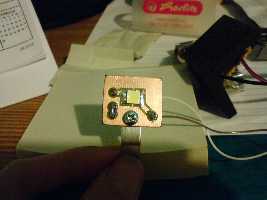

(#) Leadtek hozzászólása Feb 9, 2011 /
Készítettem régebben egy elég halovány USB lámpát de meguntam, hogy nem látok hiába kapcsolom be így megszületett az USB lámpa 2.0 amibe még egy kapcsolóüzemű fényerő szabályzó is belekerült.
(#) Lacko12 válasza Leadtek hozzászólására (») Feb 9, 2011 /
Nagyon ügyes!
Egy ilyenre nekem is szükségem lenne néha, esetleg megosztod a kapcsolást is?
(#) Leadtek válasza Lacko12 hozzászólására (») Feb 9, 2011 /
Kösz! ->Ezt<- építettem meg annyi módosítással, hogy magasabb frekvencián kapcsoljon. A ledek párhuzamosan vannak kötve és így kapcsolódnak a szabályzóhoz. Még csak próbapanelon van azért nem raktam fel.
(#) Tibi98 válasza Leadtek hozzászólására (») Feb 9, 2011 /
Ötletes! Billentyűzet-világításként fog szolgálni? Ha igen, akkor a nem vakít nagyon?
(#) Leadtek válasza Tibi98 hozzászólására (») Feb 9, 2011 /
Az a fő feladata. Hát igen a vakítás... Lesz egy fél centis lapka a led fölött, hogy ne világítson a szemembe ha hátradőlök.
