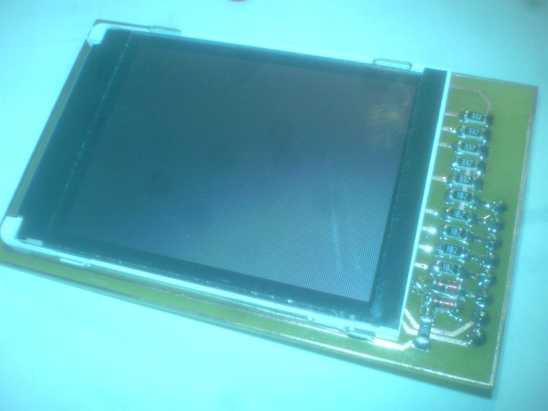

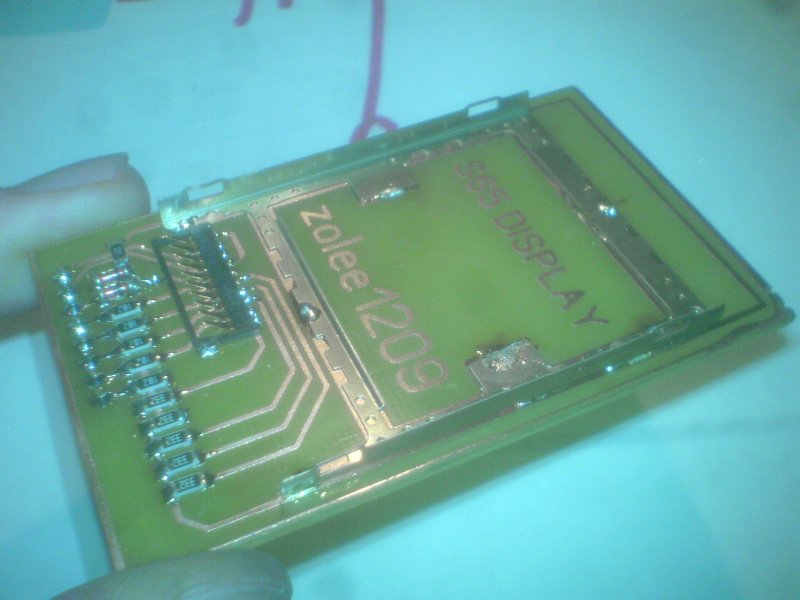

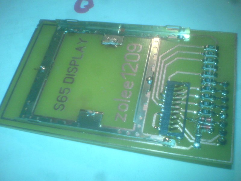

Ez lenne a mai délután termése... Egy Siemens S65-ös LCD-hez készült (kis túlzással ) "demo board". Csak a szintillesztő-osztókat, illetve a tápfeszültség csökkentő diódákat tettem rá, semmi extra. Na meg persze a kijelző. A túloldalon tüskesor lenne látható, ha lefényképeztem volna.

Honnan a fenéből szerzel ilyen kijelzőket??
Szép munka, grat!

Onnan biztosan nem... Ezt momentán vateráról szereztem 900 forintért postával együtt.
(#) zenetom válasza zolee1209 hozzászólására (») Feb 10, 2011 /
Meguntad a nokia kijelzőket?
Egyébként szuper lett!
Ha majd touch panelnál tartasz, szólj!!
(#) zolee1209 válasza zenetom hozzászólására (») Feb 10, 2011 /
Van 240x160-as táccsos monokróm kijelzőm is... :beka3: Csak ahhoz elfelejtettem venni csatlakozót. Az, ha jól emlékszem 1800Ft volt.
Neked is köszi egyébként! Nem untam meg a Nokia kijelzőket, csupán váltottam. Sajnos nem találtam olcsón olyan Nokia kijelzőt, melynek nagyobb a felbontása, mint a 3510i-é, illetve beépített háttérvilágítású. Sajnos a 3510i olcsósága ellenére nehezen beépíthető esztétikusan, így nem igazán alkalmazható.

Szép munka.No de mire használod?

Hogy mire fogom használni, még nem tudom... Tervben van egy egyszerű videolejátszó, persze csak képet fog tudni mutatni, és azt is durván 25FPS-el, ami nem nagy valami. Lehet, hogy készítek ezzel egy zenelejátszót, amihez ez lesz a kijelző. Vagy átírom erre a kijelzőre a panelmérőmet, ami eddig a 3510i kijelzőre készült. De már kaputelefonon is gondolkodtam. Lényegében sokmindenre fel tudnám használni, de tanulási céllal indulok minden ilyen kütyünél.

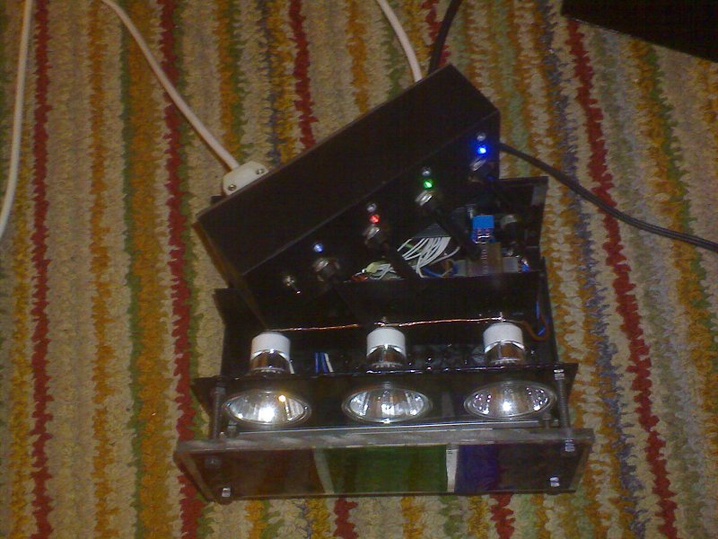

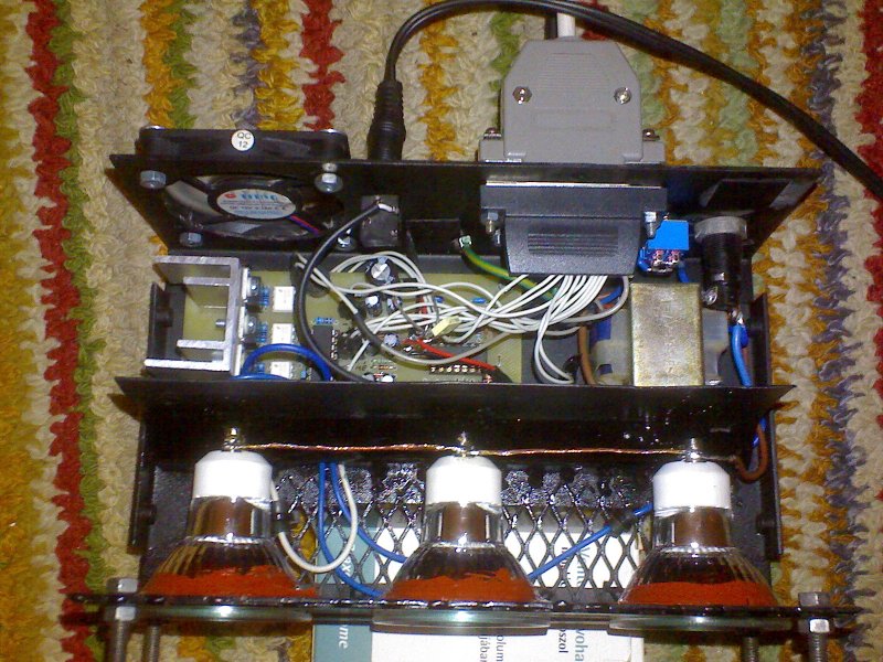

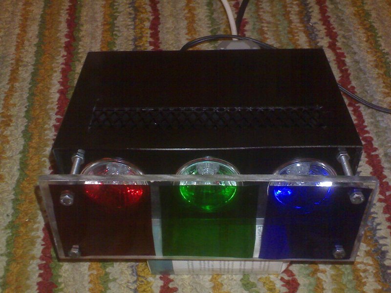

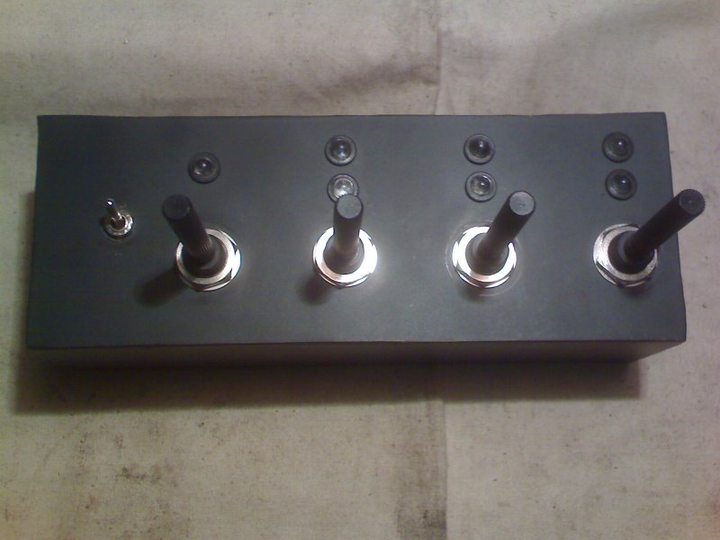

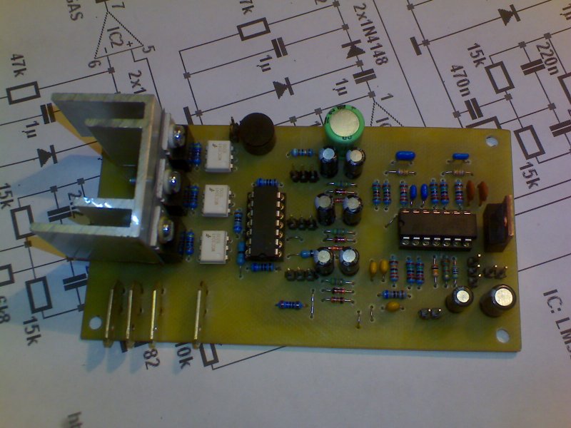

Én építettem egy fényorgonát, ami először olcsó) dolognak indult. Aztán a fő buktató az izzók hőjétől megszabadulni, de végül sikerült. A kacsolás BSS-ről való, a paneltervet csongore fórumtársunk készítette, amit kicsit átdolgoztam. Kapott egy külön kezelőszervekkel felvértezett dobozt, ami kétoldalas panelból készült. a potik: hangerő, mély, közép, magas, felettük egy azon a színen világító led, afelett pedig az aktuális (pont világító) csatorna látható a könnyebb beállítás végett.
(#) Tomi20 válasza Tomi20 hozzászólására (») Feb 10, 2011 /
További képek. Az izzók 50W-os GU-10-es tükrös izzók.

Ez az izzó, véleményem szerint nagyon lassan izzik fel, és még ettől is lassabban hűl ki benne az izzószál.
Ezért fényorgonába távolról sem ideális. Léteznek szines "DISCO-LUX" lámpák, amik kimondottan arra vannak kihegyezve, hogy "azonnal villanjanak" pl. ilyenek
(#) Tomi20 válasza Alkotó hozzászólására (») Feb 11, 2011 /
Ezek is elég gyorsak, azért lettek ezek az izzók, mert a dobozt szerettem volna elsődlegesen felhasználni, így ekkora lámpák nem fértek volna a dobozba. De ezek a GU-10-esek is 230V-osak. Van itthon 12V-os is, na az tényleg egy katasztrófa .

Szép lett a fényorgona!
Látom sikerült szerezni színes fóliát,szerintem jobban jártál így!
Izzó helyett ledekben nem gondolkoztál esetleg?
Illetve egy videót nem tudnál mutatni róla esetleg?
(#) Tomi20 válasza Kicsa hozzászólására (») Feb 11, 2011 /
Köszi. Majd csinálok videót. Ledben nem gondolkoztam, mert ami elég nagy fényű lenne, az drága. Ez a megoldás csak ideiglenes, mert holnap lesz egy buli, a színes izzók pedig elvileg jövőhéten lesznek meg.
(#) David.zsombor válasza Tomi20 hozzászólására (») Feb 11, 2011 /
Ha már az izókról beszélgetünk van kb 5w os gu 10-es 220v-os ledes lámpa is lehet h az lenne a legjobb az nem is melegszik.
(#) Doncso válasza David.zsombor hozzászólására (») Feb 11, 2011 /
És gyorsabb is.
(#) David.zsombor válasza Doncso hozzászólására (») Feb 11, 2011 /
Itt vannak külön színesek is Bővebben: Link
(#) Alkotó válasza Tomi20 hozzászólására (») Feb 11, 2011 /
Ha a célnak megfelel, akkor nem szabad hozzányúlni.
Konkrétan próbálkoztam a tiédhez hasonló 50W/230V-os izzóval, és ezért mondtam, hogy nálam katasztrófa volt. Szinte köze se volt a zenéhez.
