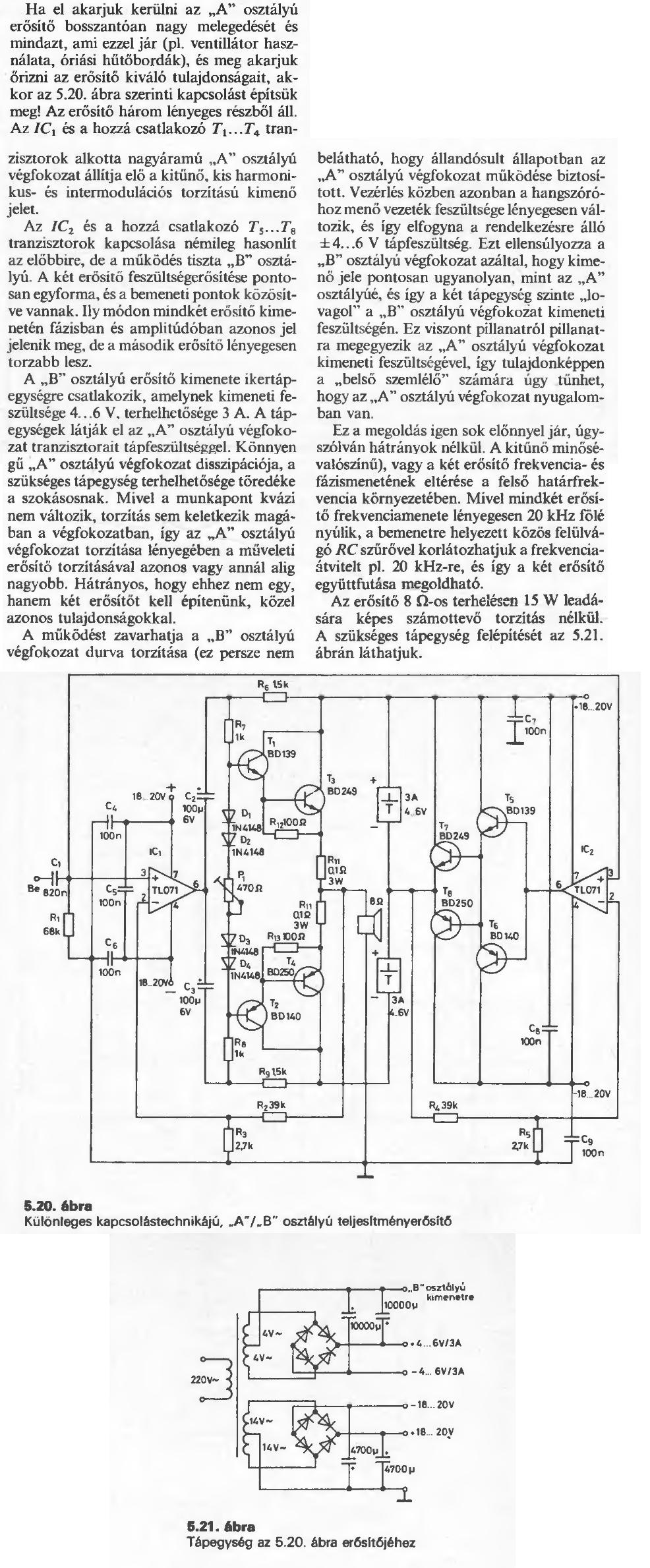

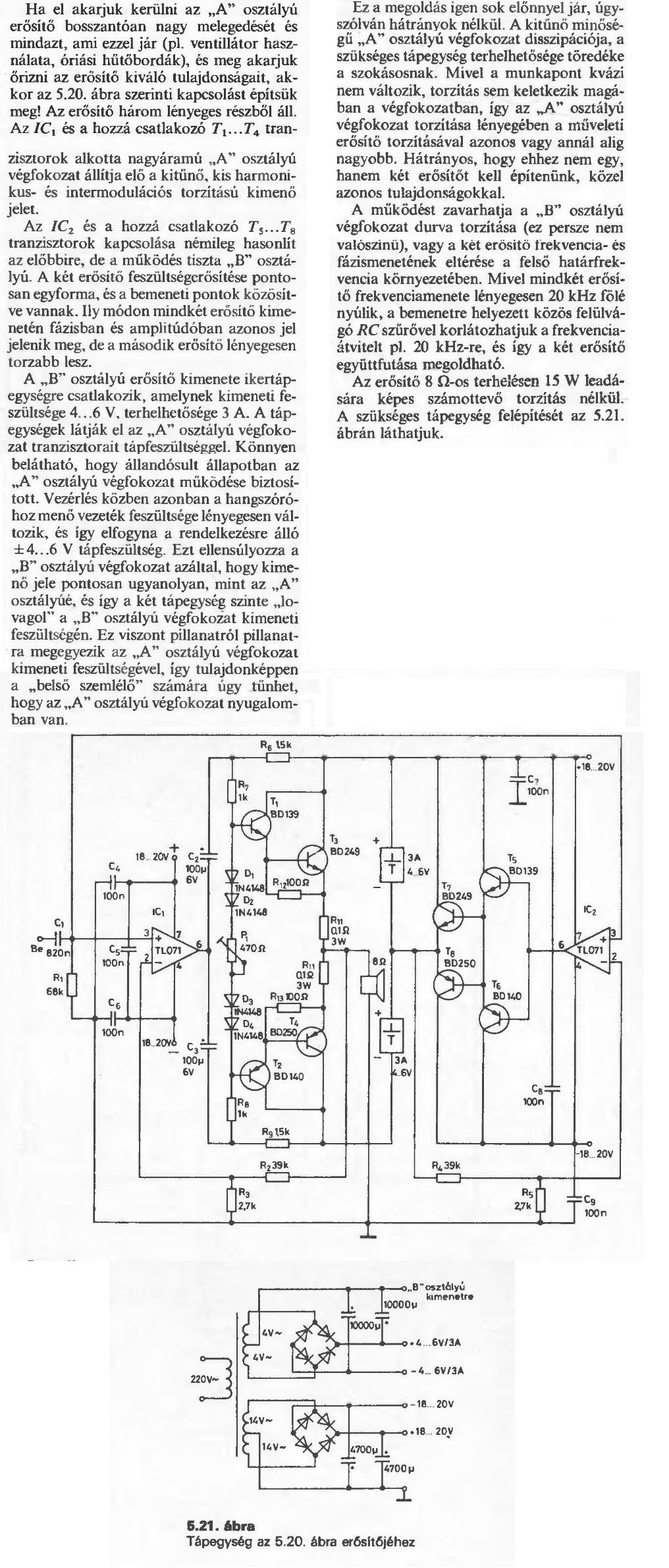

(#) skero válasza CIROKL hozzászólására (») Máj 9, 2011 /
„ha kapok valami olyan kapcsolást amit érdemesnek tartok az után építésre akkor azt elkövetem”
Talán már ismered. Csak azért küldtem hátha kedvet kapsz ...és mi pedig majd gyönyörködhetünk.
(#) skero válasza skero hozzászólására (») Máj 9, 2011 /
Bocsánat elrontottam a szerkesztést .Így helyes a szöveg.

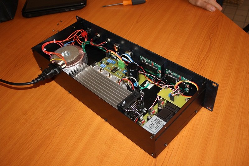

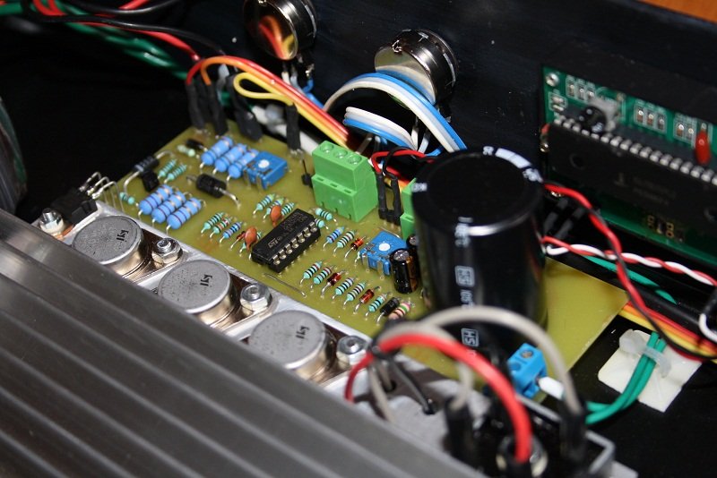

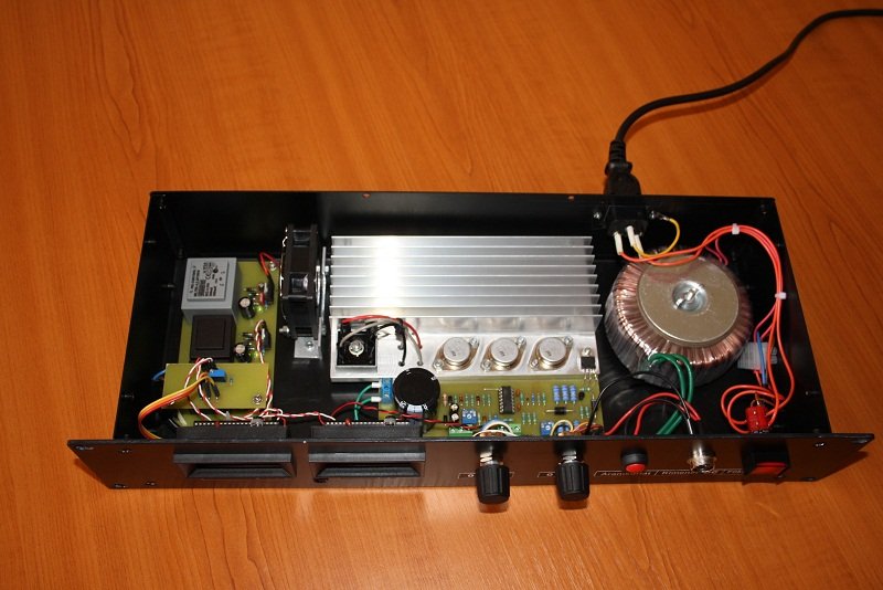

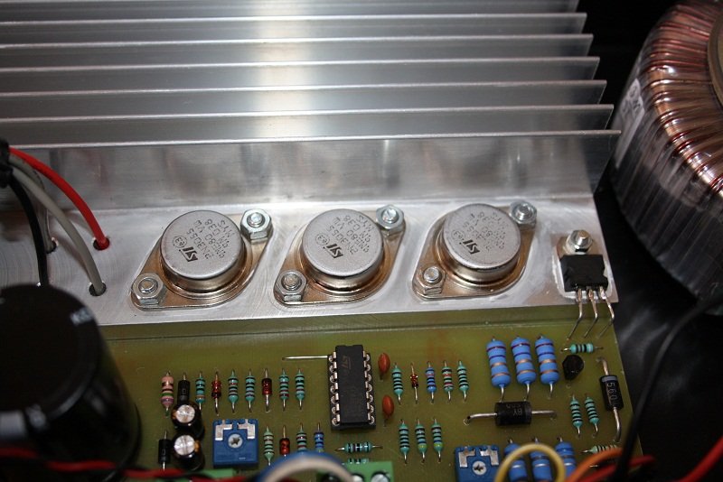

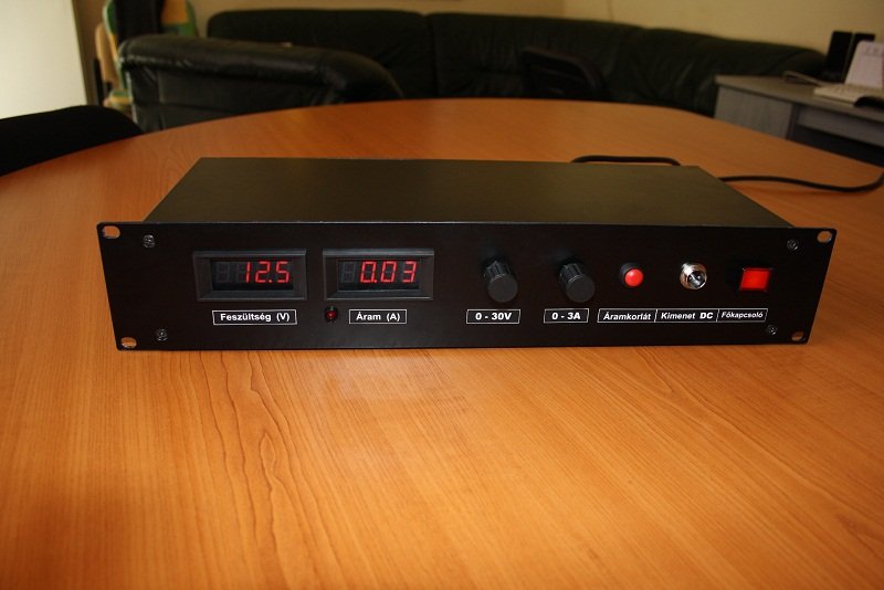

(#) Zoli_bácsi hozzászólása Máj 13, 2011 /
Üdv kedves fórumtársak.
Lehetőségeimhez mérten elkészítettem a 2.7.1 verziószámú labortápot. Minden funkció remekül működik.
