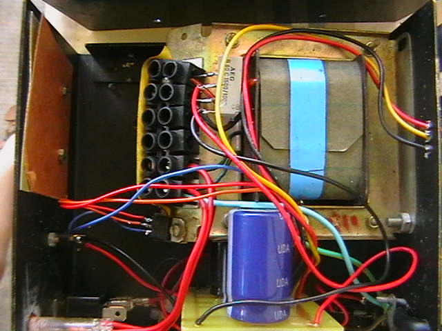

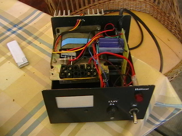

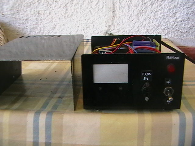

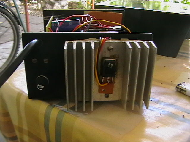

sziasztok.Be szeretném mutatni a ma elkészült CB-rádió tápegységem.
Teljesen stabil 14Volt 7A
üdv.:csikosgabi
(#) Frankye válasza csikosgabi hozzászólására (») Jún 27, 2007 /
Jól néz ki, bár abban nem vagyok 100%-ig biztos, hogy érintésvédelmi szempontból is megfelel-e a hátsó hűtőborda (még ha törpefeszültségű is)...
És még egy apróság: Nem tudom, jól láttam-e, de a csokiknál mintha kilátszana a szigeteletlen vezeték (leónozott vezetékeket láttam, egymás mellett). Ez nem a legszerencsésebb, mert könnyen lehet belőle zárlat. Inkább a fölösleget kellene levágni, vagy beborítani zsugorcsővel, ha a hossz miatt kell.
De ezek tényleg apróságok, szép a doboz kivitele is, és ez nagy szó!
(#) csikosgabi válasza Frankye hozzászólására (») Jún 27, 2007 /
Jól láttad.A szekunder kimenetnél nincs az eggyenirányítónak stigetelése.De ez nem a végleges megoldás:az a gratisz úgy sem lenne elég nagy ehhez a cucchoz--->az csak egyenlőre van úgy.Nemsokára szerzek egy nagyobb hidat és rendes szigetelés lessz.
Üdv.:csikosgabi
(és köszi a dícséretet)

(#) watt válasza csikosgabi hozzászólására (») Jún 27, 2007 /
Mekkora az a "gratisz"? Jól látom, hogy 5500-as?

(#) csikosgabi válasza watt hozzászólására (») Jún 27, 2007 /
nagyon pici.Venni akarok bele egy nagyobbat.Az csak az első müködési próbához kellett.

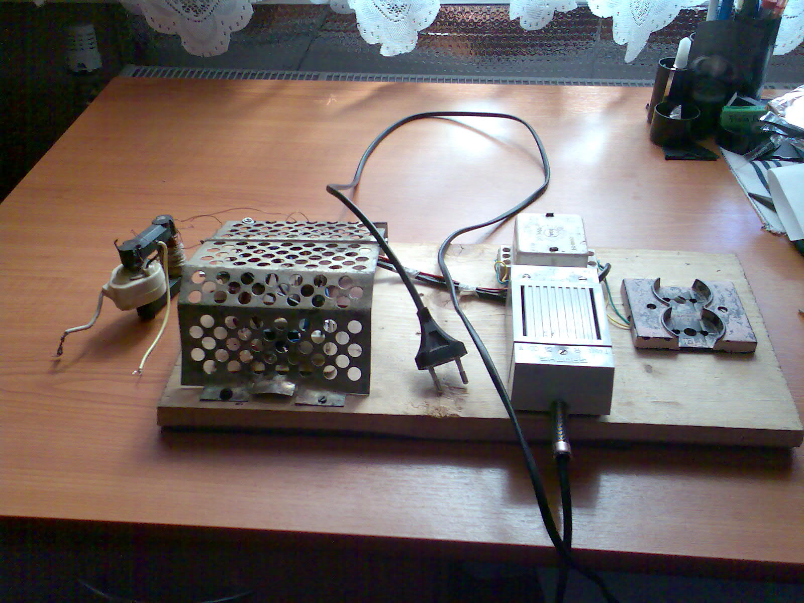

(#) Dr.Megavolt hozzászólása Jún 27, 2007 /

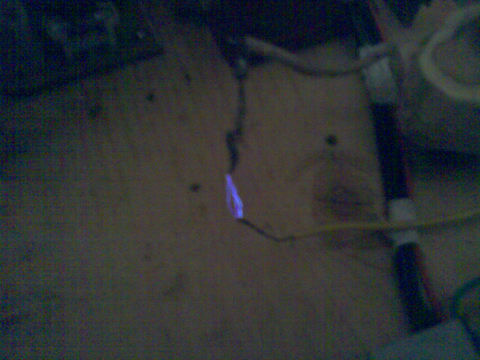

En is erositot epitettem,csak ez aramot erosit :yes:
Jo kis cucc,sokat szorakoztam vele,es egy szigetelt nyelu fogon is atutott... K****ra fajt De meg elek,es meg jo par evet akarok meg elni :yes:

És tulajdon képpen mit is csinál ez a darab?
Most akkor feszültséget, vagy áramot "erősít"???
(#) Balázs válasza Dr.Megavolt hozzászólására (») Jún 27, 2007 /
Áramot egész biztosan nem erősít, max. feszültséget. De nem rossz, láthatnánk egy képet működés közben?
(#) Dr.Megavolt hozzászólása Jún 28, 2007 /
Itt van a foto es egy kis video mukodes kozbe...
A fogo csak azert van a videon,mert elegge eget...

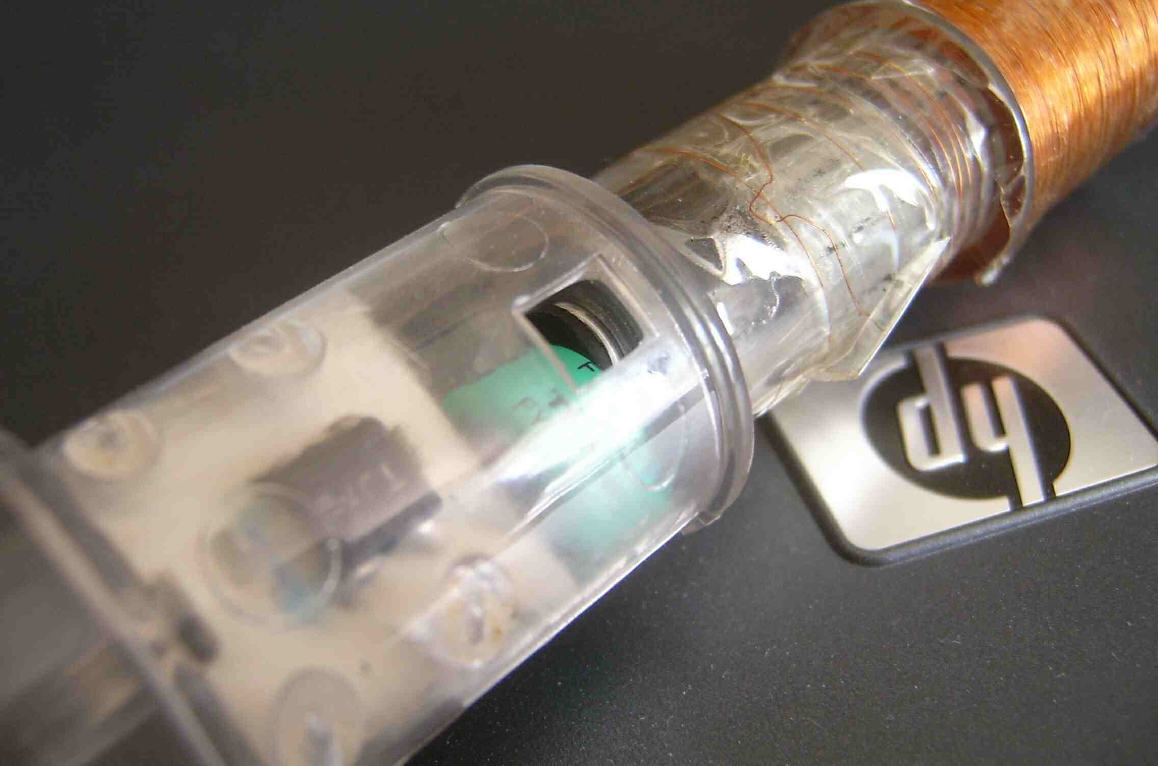

Nem úgy ahogy az előző munkában, hanem hogy mi rázzuk őt és igy világít! Ha kb 600 Ft-ért vesszük, az kész átverés! De ha egy olyat csípünk meg, amelyben tényleg mágnes van, akkor abból valóban lehet még használható lámpát készíteni. Első a tekercs. A gyári csak "dekoráció", helyette csévéljünk fel 0,2-0,25-ös zománcszigetelésű huzalból annyit, amennyi csak a csévetestre ráfér. A két kivezetésére tegyünk egy Graetz hidat, De legjobb, ha Schottky diódákból rakjuk össze. Az egyenfeszt engedjük rá egy nagy kapacitású kondira, én 0,1F-osat használtam, majd a kapcsoló, s a LED. Engem meglepett, hogy milyen jól használható, de azért egy éjszakai túrához nem elég.

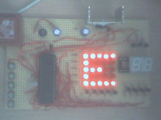

Építettem testáramkört PIC16F877-hez, amin egy 5x5-ös LED mátrix kijelzővan, 2db LED kijelző, és 5db nyomógomb.

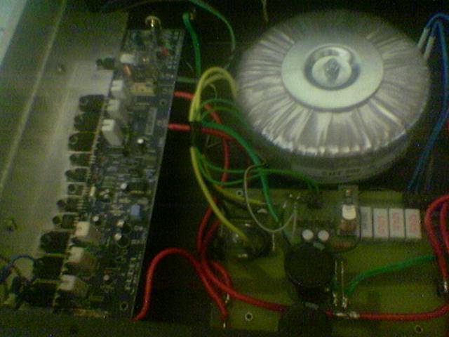

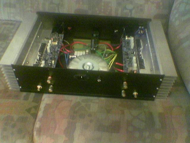

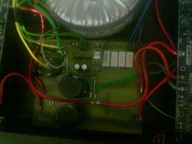

Üdv mindenkinek!
Én ezt az erősítőt dobtam össze! A doboz egyéni készítésű (1.5mm-es lemezből). A végfok meg 2x250W-os. Tápnak egyenlőre egy 500W-os toroid-ot kapott!
(#) isamisa válasza Subwoofer hozzászólására (») Jún 28, 2007 /
Szép munka. A panel honnan van?
Egyvalami ami nagyon szurja aszemem: Az a két darabb pufferkondi hány µF-os??
(#) Medve válasza Subwoofer hozzászólására (») Jún 28, 2007 /
hello, igen dögös! S mondd csak, a bemenetek kiválasztását ("műsorforrás kapcsolót") hogyan oldottad meg? Vagy hogyan fogod megoldani...(jól látom? egy BNC?)
