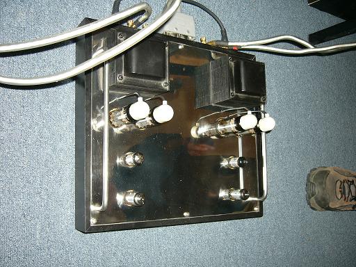

(#) lalipityu hozzászólása Jún 30, 2007 /
Íme egy 20W-os Plachtovics-féle csöves erősítő...
Hódmezőn a magnaplanárral meghallgattuk...
(#) Subwoofer hozzászólása Jún 30, 2007 /
Ez szép munka! és a hangja is jó! Volt szerencsém hallani nekem is Grat hozzá Lali Pityu
RT-ÉK '96 első saját építésű csövesem; kimenőtől kezdve táptrafóig mind én tekertem.
(#) fureszk válasza lalipityu hozzászólására (») Jún 30, 2007 /
jól néz ki, már láttam róla más képet is, mert egy barátom ott volt a talin. grat hozzá, tényleg igényes, szép munka.
(#) fureszk válasza fureszk hozzászólására (») Jún 30, 2007 /
utánanéztem, mégsem láttam még erről képet, csak egy hasonlóról.

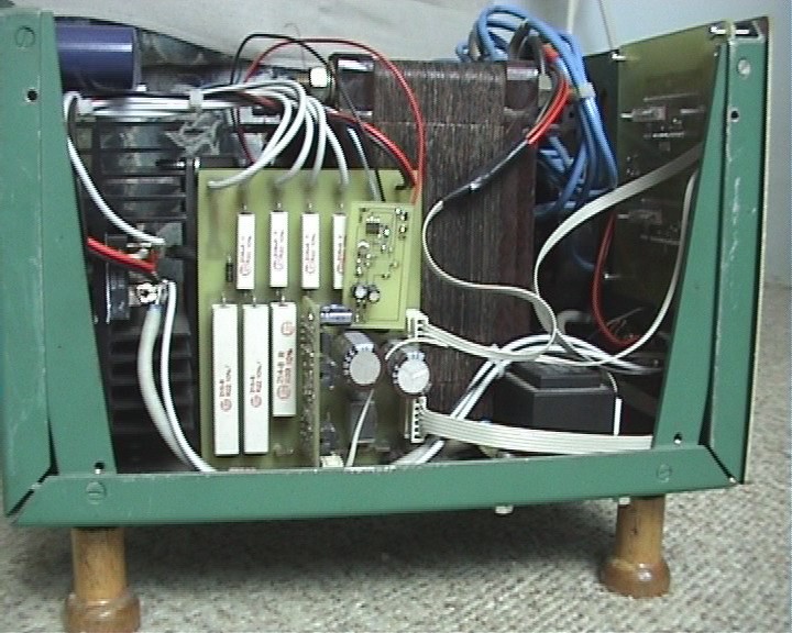

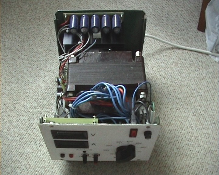

(#) Ferkógyerek hozzászólása Júl 1, 2007 /
ÜDV!

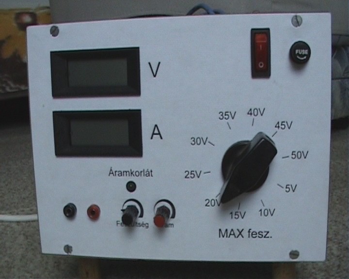

Felteszek pár képet a tápomról, igaz már jó pár éve készült de ez az eddigi legjobban sikerült.
A háza egy régi Orosz akkutöltőé volt, ezt és a nagyáramú forgókapcsolót onnan örökölte.
A paraméterei 0-50V 10A a feszültség előválasztó kapcsolóval a szabályozó tranyókon fellépő disszipációt tudom csökkenteni.

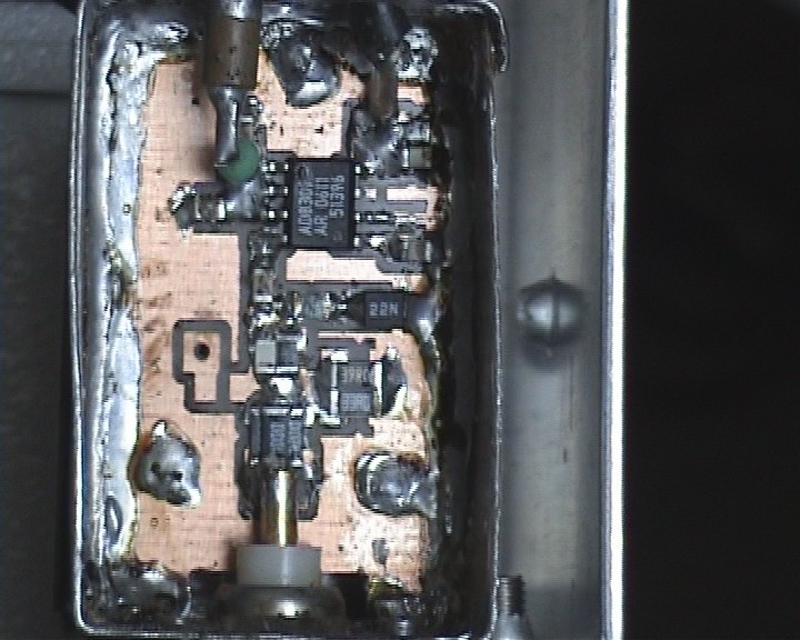

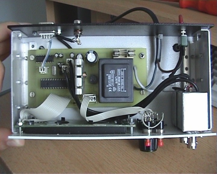

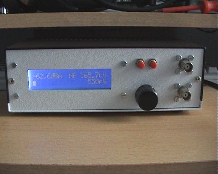

Egy másik projektem RF teljesítmény mérő, bár ennek a rajza a netről való de azért megmutatom.
0-500MHz-ig működőképes nagyon sok mindent tud.
2db 50Ω-os bemenet (max 1W) ebből csak az egyiket jeleníti meg a kijelzőn.
Online kapcsolat a számítógéppel, trigger bemenet, egy szignál és egy program segítségével gyönyörű átviteli karakterisztikákat lehet felvenni.
És gyártottam hozzá 6db csillapítót is.
(#) zoly15 válasza Ferkógyerek hozzászólására (») Júl 1, 2007 /
az első tápról nem tudnál akkor képet csinálni mikor működik?
engem érdekelne
üdv!

Parancsolj itt egy kép amin egy darab acél drótot hevítek más nagyobb teljesítményű terhelés nem volt kéznél.
(#) ZLED válasza Ferkógyerek hozzászólására (») Júl 1, 2007 /
Ez nagyon jó.
(#) raron válasza Ferkógyerek hozzászólására (») Júl 1, 2007 /
Milyen nehéz a trafó :eek2:
Szép
(#) Medve válasza Ferkógyerek hozzászólására (») Júl 1, 2007 /
Hello, hiába, hogy a NET ről való, de Te építetted...Megadnád a linket, hogy mi alapján? A Wobbler alkalmazás érdekelne...
(#) Ferkógyerek válasza Medve hozzászólására (») Júl 1, 2007 /
Helló a link: http://www.webx.dk/oz2cpu/radios/miliwatt.htm
És egy a műszer segítségével felvett átviteli görbe egy 10,7MHz-es kvarcszűrőről. Csak az a baj hogy a freki skálát nem lehet hozzárendelni
szia!
ez naon király!
én is szeretnéh hasonlót csinálni
és ha szapad megtudni milyen trafó van benne arra lennék kíváncsi hogy hány A-t bír leadni!
mégegyszer naon király
(#) Ferkógyerek válasza zoly15 hozzászólására (») Júl 1, 2007 /
Szia Zoly15!
A trafó egy 30cm2 vaskeresztmetszetű sima lemez trafó szűken 500VA-es, és mint már írtam 0-10A-ig szabályozható az áramkorlát.
Eredetileg egy ipari akkutöltőben volt és valami áramkorlátozó szerepet tölthetett be, mivel egyetlen tekercs volt rajta és a vasmag is légréssel volt szerelve. Ezt szétszedtem és áttekertem úgy hogy a szekunder tekercsen 7,5V-nál és utána 5Voltonként leágaztam (kivezettem mindkét tekercsvéget és kívül kötöttem össze őket) egészen 52,5V-ig. Ezeket a kivezetéseket kapcsolom a diódahídra attól függően hogy milyen maximális kimeneti feszültségre van szükségem. Ha a kapcsoló jól van használva a teljesítménytranyókon max 50-60W disszipálódik.

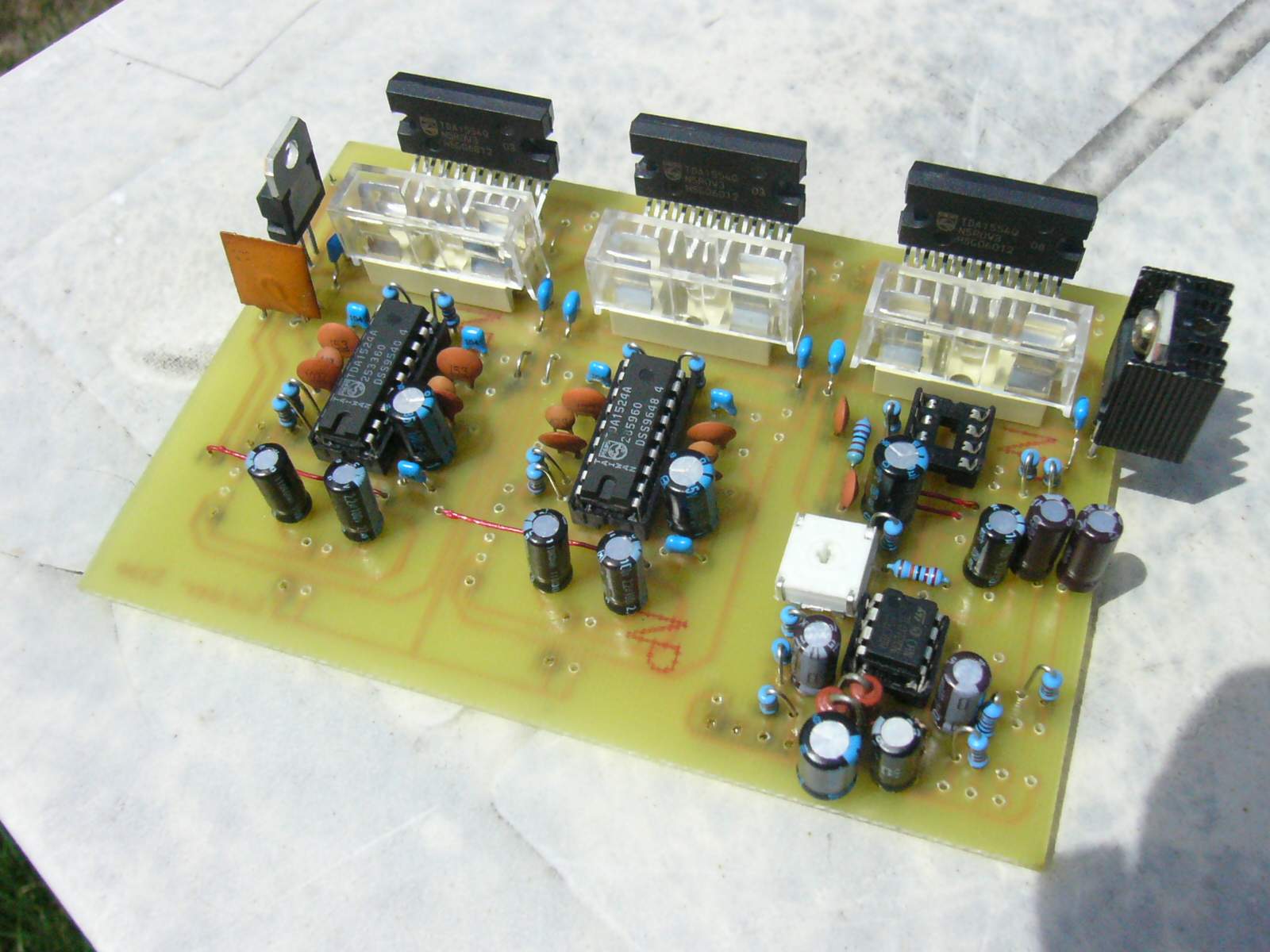

(#) Brandyman hozzászólása Júl 1, 2007 /
Legújabb: 5.1-es erősítő, előfokokkal, hangszínszabályzással.
(#) Gábor488 válasza Brandyman hozzászólására (») Júl 1, 2007 /
Király lett Nekem is készülne a quadom ha lenne műnyomóm meg ha ki lenne nyomtatva a nyákom
(#) Brandyman válasza Gábor488 hozzászólására (») Júl 1, 2007 /
Elhatározás kérdése. Egyszer el kell dönteni, hogy; "mostaztánnekiállokdeazonnal", a többi megy magától.
