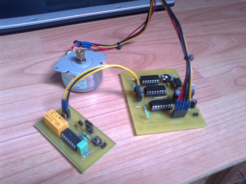

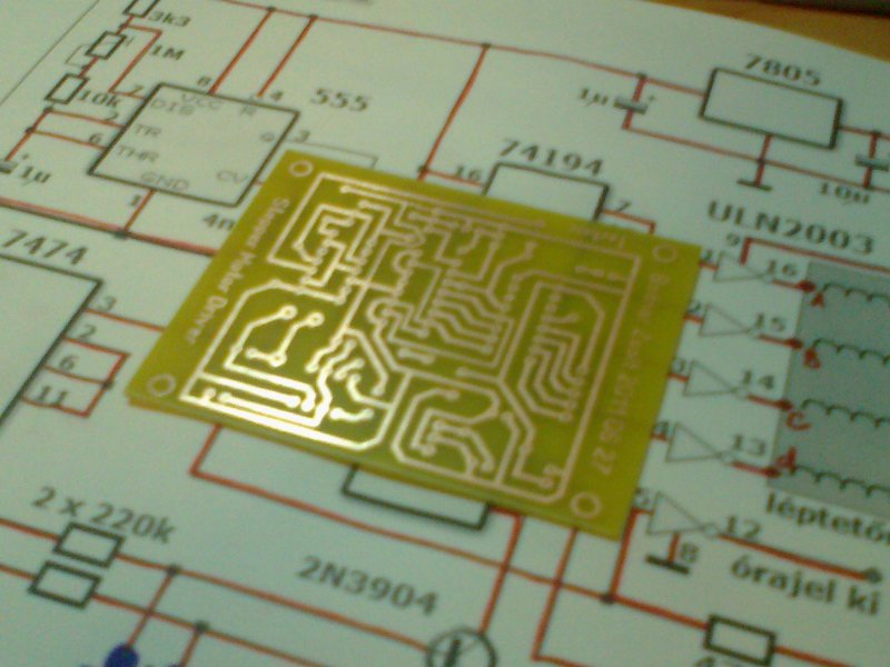

Sziasztok! Elkészült a léptetőmotor vezérlőm végre. Az első példány nyákja telibe zárlatos volt, ezzel már nincsenek gondok szerencsére. Tettem hozzá még bónusznak egy kis kapcsolást, mellyel gombnyomásra tudom váltani a forgásirányt. Íme:

Szép munka! Csak nem egy Fujitsu Siemens Amilo Pro figyel ott hátul?

A fogyasztása 120 mA @ 5V. Nem nagy ám az egész, elfér tenyérben, a fadoboz miatt nem akarom hogy nagyon melegedjen plusz az alulemez lapos és kis helyet foglal.
(#) yohnsee válasza zsolt20 hozzászólására (») Júl 15, 2011 /
Szia! A kapcsolás/nyákrajz publikus? Bipoláris vagy unipoláris léptetőhöz jó?

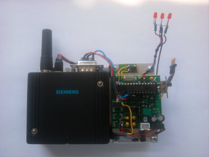

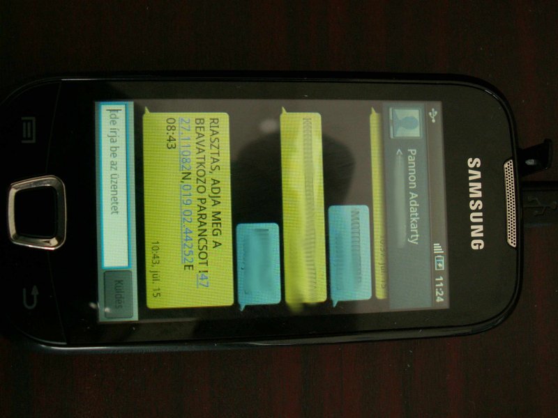

Sziasztok. Gondoltam megmutatom az egyik éppen futó projektemet. Már jó ideje "gyúrom". A képen egy siemens mc35i mobil terminál, és egy Pices vezérlő, valamint egy GPS modul látható. Az eszköz bekapcsolás után x bemenetét figyeli, és közben vár beérkező sms-t. Az sms tartalmától függően portokat lehet ki be kapcsolni, illetve az eszköz koordináta adatait lekérni. Ha x porton változás áll be, akkor szintén üzenetet küld. Egyelőre csak a saját telefonszámomról működik, késöbb még egy számról fog. A portátkapcsolások után "nyugtázó sms-t küld. A terv az, hogy autóba motorba építhetővé teszem, így lopás esetén nyomkövethető az autó, illetve be lehet avatkozni.

Ha az egyik port állapota megváltozik.

Látom te nem szórakoztál a gps-ből kapott adatokkal, csak egyből kiküldöd. Én persze átalakítottam egyszerű googlemaps-ba írható kóddá.
Én is hasonlót csinálok, csak az telefonhívásra fogja elküldeni az aktuális gps pozíciót. (ez volt a feladat)
ma fogom beüzemelni a gsm modult és megpróbálom a küldést is elintézni.

De az! V2030

Ez remekül hangzik! Gratulálok , okos kis szerkezet .

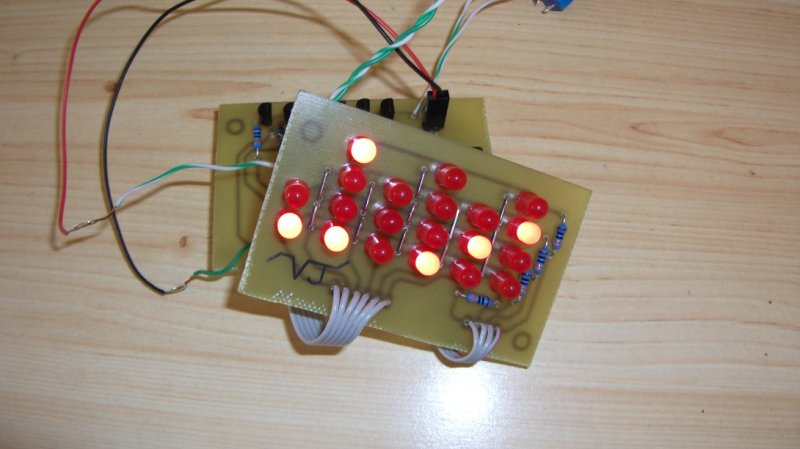

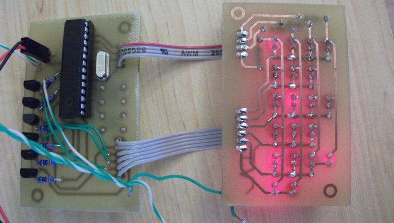

(#) vagnerjazon hozzászólása Júl 15, 2011 /
Üdv.!

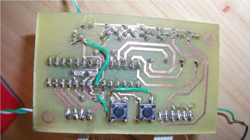

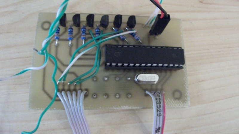

Tegnap láttam itt a témában, hogy ketten is építettek bináris órát. Már régóta szerettem volna én is, csak nem volt meg a "kezdőlöket". Viszont a tegnapi kettő meghozta a kedvem, így nekiláttam. Mivel vicsys cikkében PIC van, én meg az AVR-ekhez értek (legalábbis egy kicsit), írtam egy teljesen saját programot, ami kb. ugyanazt tudja, mint a cikkben lévő.
A kapcsoló a LED-ek GND-ját kapcsolja, így ha pl. éjszakára nem kell, hogy világítson, lekapcsolom, reggel meg fel, eközben az óra megy tovább ugyanúgy.
A vezetékdzsumbuj szándékos, így tudtam csak megoldani néhány átkötést. Videó itt látható.

Szia. Nekem így is megy a google maps-ban és az earth-ben is.

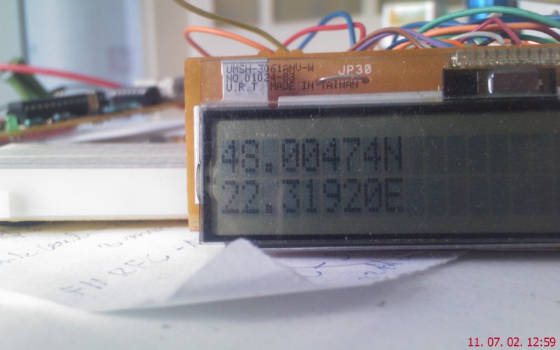

Nekem jelenleg így néz ki a kijelzés. Egyenlőre még csak a gps-t teszteltem, ezért az lcd kijelző. Most fog jönni majd hétvégén a gsm modul üzembe állítása.
Az egész kapcsolás jelenleg még dugdosós próbapanelon van összerakva, ha majd jól működik, akkor fog rendes nyákot kapni.

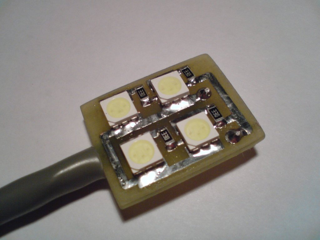

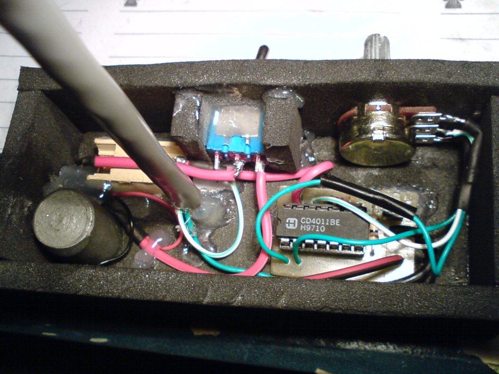

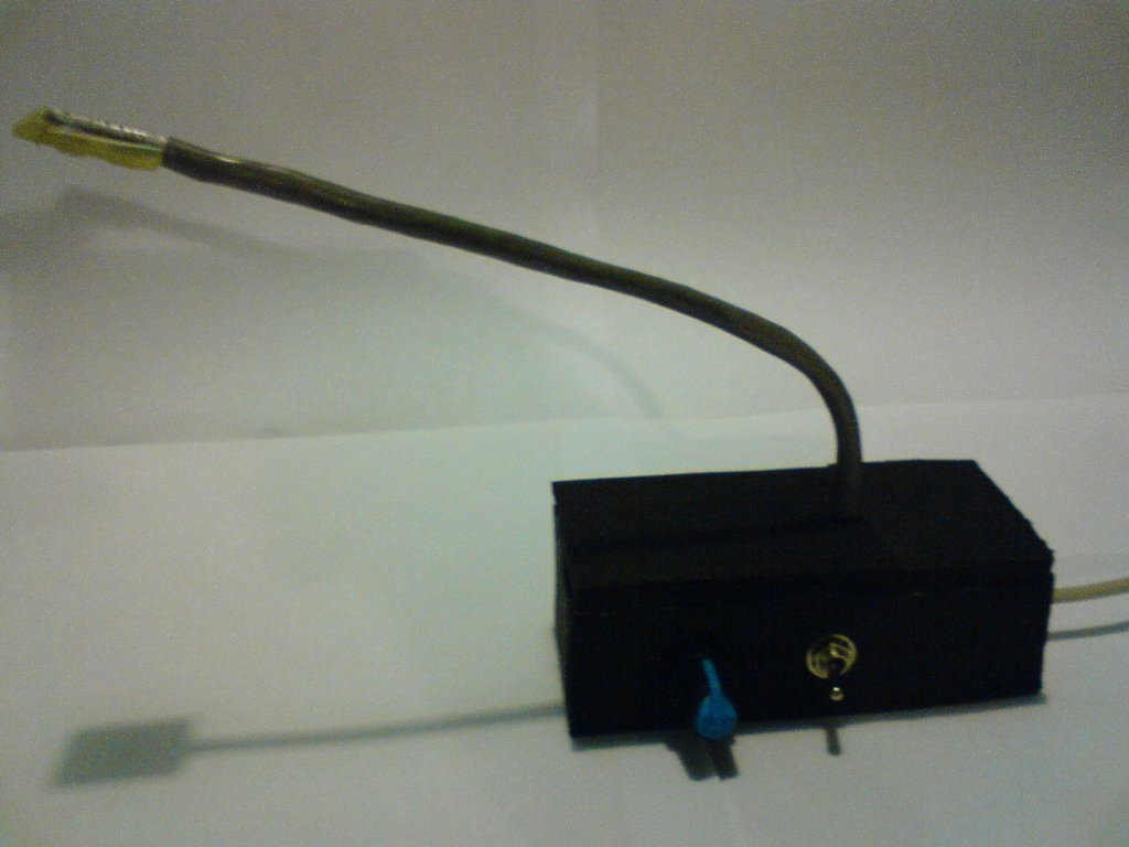

(#) Leadtek hozzászólása Júl 15, 2011 /
A minap készültem el második USB lámpámmal ami sok előnyt rejt az elsőhöz képest. Tudom nem egy szép megvalósítás de ez volt a legegyszerűbb mód és a célra 100%-ig megfelel. Belső megtekintése csak erős idegzetűeknek!

Ejha!
Gratula!
Én is valami hasonlóba akarok belekezdeni, tetszik ez a GPS cucc
(#) levy_k válasza tirisztortetróda hozzászólására (») Júl 15, 2011 /
Mesterházy utca?
(#) saraha válasza tirisztortetróda hozzászólására (») Júl 15, 2011 /
Hűűű.. apukám ez nem semmi.Minden elismerésem a tiéd, nagyon ügyes,gratulálok.

(#) Mybuster válasza Leadtek hozzászólására (») Júl 16, 2011 /
Hello! Nekem teszik szépen megcsináltad az SMD-s részét!! Hát a belsőn még van mit csinosítani de nemrosz! A jó őreg forróragasztó mindenhol beválik!
