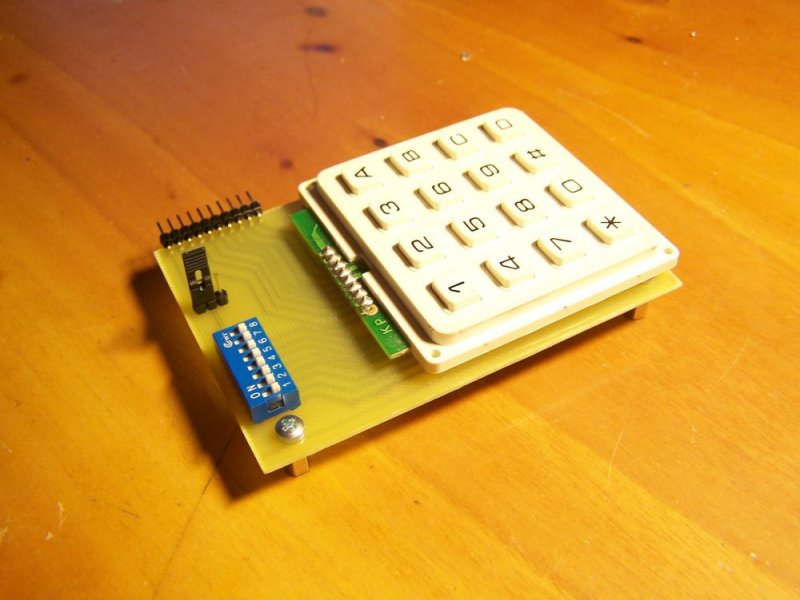

(#) slogan válasza (Felhasználó 13571) hozzászólására (») Szept 19, 2011 /
Hali !
Megint alkottam hozzá
Ez melyik rokon legyen ?
(#) vicsys válasza slogan hozzászólására (») Szept 19, 2011 /
Mivel tapogatni kell, legyen a nagypapa...!
(#) zolika60 válasza slogan hozzászólására (») Szept 19, 2011 /
Ez is szép. Hívjuk Bélának.
(#) slogan válasza zolika60 hozzászólására (») Szept 19, 2011 /
Köszi Nektek !
Most már alkotnom is kéne valamit ! :hide:
És ismét köszi lidinek !
(#) Dániel X válasza slogan hozzászólására (») Szept 19, 2011 /
Ott a monogramja. Kp. Kis Pista.

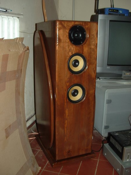

Sikerült teljesen befejeznem a családnak szánt tv és zenehalgatásra készített hangfal párt. Kopasz bútorlapból, és tölgyfafurnél palmatex-el ráragasztva, a díszelemek fenyőfából. Műhely híján az előszobában készült, a marásokat az udvaron a kerti grill asztalon végeztem. Kézzel pácolt és ecsettel felvitt lakk. 1984-ben gyártott pioneer erősítővel van működtetve, még japán gyártmány!! Eq és loudnes nélkül van használva, teljesen alapon a volnaljellel. A zene MD lejátszóról, optikával átvett eredeti hanganyag, nem kell szinezni. A hangváltó 12dB-es a mélyet 250 Hz-en vágja, a magasat 4000Hz-től engedi a dómra.
(#) Tibi98 válasza lobbooo hozzászólására (») Szept 20, 2011 /
Szép lett, gratulálok! Milyen hangszórókat használtál? Milyennek találod a hangját?
(#) lobbooo válasza Tibi98 hozzászólására (») Szept 20, 2011 /
Köszönöm! Az egész a mélytányérra épült mert kicseréltem a duplamélyes sub ládámban a tányérokat két pioneer-re, így fenmaradt két SQP2540 4ohm-os mély, eladni nincs értelme, így elkészült ez a hangfal, kiegészítve négy darab M.N.C Fiber eXtension 8ohm-os 13cm-es és két db DTF12M 4ohm-os dómmal. Tehát a sokak által szidott márkákból van,de engem meglepett nagyon a hangja, eq nélkül van használva, és a mélyek is kiegyensúlyozottak. Ahhoz képest amit rákőltöttem, teljesen megérte!

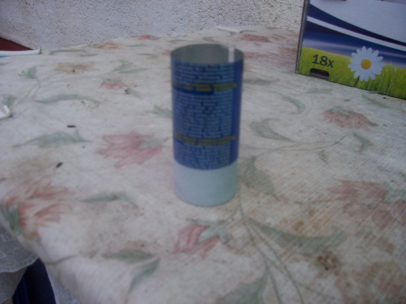

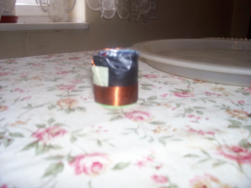

Bár nem teljesen építős dolog, amit bemutatok, inkább javításnak nevezném, de elektronikához kapcsolódik azért. Egy kis hangszórójavítást mutatnék be, itthoni anyagokból. Az oldalon van a "big woofer" cikk, ami nagyon ötletes, viszont az volt a gondom, hogy nekem sok rossz hangszóróm volt itthon, gondoltam megjavítom őket. A cikkből sok ötletet merítettem, de adódtak egyéb gondok is. Kiszedtem a régi csévetestet, de nem tudtam honnan szerezzek olyan vékony alumíniumot helyette, de eközben energiaitalt ittam és akkor jött az ötlet, az energiaitalos doboz tökéletes lesz. Méretre vágtam és elkezdtem tekerni, de arra nem gondoltam hogy a sok menet összenyomja a csévetestet, ami elegendő ahhoz, hogy recsegjen és zúgjon, mert hozzáfog érni a mágneshez. Gondolkodtam, hogy mivel béleljem ki, hogy megtartsa a formáját, majd jött a megoldás, a régi csévetestet kiöntöttem modell gipsszel, ami tökéletes méretet fog adni és erre méreteztem ezután rá az energis dobozt, ezután tekerés, ragasztás és a hangszóró tökéletesen működött. Lehet valaki kitalálta már ezt a gipszest, de én nem láttam neten sehol, de gondoltam megosztom veletek, szerintem jó pár embernek fekszik otthon hibás tányér, amit szerintem a gipszformázással könnyen megjavíthat, na meg türelem a 0.3-as huzal tekeréshez. Remélem segítettem valakinek, pár képet tettem fel, rossz a fókuszom a fényképezőmön, de azért a lényeget látni.
