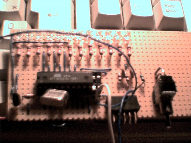

(#) deguss válasza Ant hozzászólására (») Ápr 18, 2006 /
Hát a design milyenségével én is egyetértek, nah, de nem kritizálni akarok, hanem segíteni!
Szerintem fölösleges telenyomni mindent Pattex forróragasztóval, és az "alaposabban" megtervezett nyák is megkönnyítette volna a kivitelezést. Kicsit sok talán a híd, és így persze jobban érzékeny a zavarokra. De nem ez a legfőbb probléma, hanem ha pl. "Ne adj' Isten, nem működne elsőre".... Kicsit nehézkes az utólagos igazítás.
A jövőben talán jobban tervezd meg a nyákot. Nem muszáj ezt a legprofibb programmal, amivel kiismered magad, az jó! És tévhit, azt hinni hogy nem lehet alkoholos filccel szép nyákot készíteni! Igenis lehet!
Csak kitartás, és türelem kérdése.
Utóbbiakat kívánom neked. deguss
(#) Ant válasza deguss hozzászólására (») Ápr 19, 2006 /
Hááát őőőőőő
minden azért van mert a nyák az 125%-os lett és akkor csak madzagokkal az ic-ket bekötöttem
(#) Frankye válasza Ant hozzászólására (») Ápr 19, 2006 /
Az még önmagában nem baj. De a NYÁK tervezésénél figyelj oda, hogy az alkatrészek lábtávolsága a valóságosnak megfelelő legyen, valamint, hogy az alkatrészek némi rendezettséget mutassanak. Azon kívül a beforrasztásnál figyelj az alkatrészek "sűllyesztésére", azaz, hogy csak a szökséges mértékig álljanak ki a panelból.
Ha azt akarod, hogy a "szabadon" lévő réz felület ne korrodálódjon, illetve érintésvédelmi szempontból se legyen veszélyes, akkor fújd le lakkal. (Végső esetben egy körömlakk is segíthet, ha nincsenek benne "csillámos szemcsék", csak ne legyen nagyon vastag rétegben felvive.)
Az a melegragasztós megoldás valóban nem jó, mert az esetleges javítást nagyon megnehezíti.
Javaslom, nézz körül, akár ebben a topicban is, hogy mások hogyan készítik a cuccaikat, abból sok ötletet meríthetsz.

(#) tatabike válasza Ant hozzászólására (») Ápr 24, 2006 /

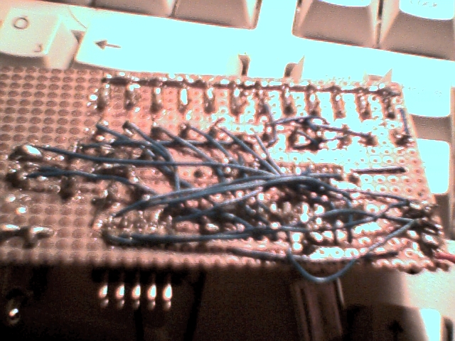

(#) tatabike válasza isamisa hozzászólására (») Ápr 25, 2006 /
Na, hogy Ant barátunk nehogy azt higgye, csak Ő képes ilyen brutálisan agyonhuzalozott cuccot csinálni, íme egy fotó egy jó pár évvel ezelőtti próbálkozásomról. TCA5500 IC-vel készült hangerő/hangszínszabályozónak nevezett zajgenerátor, vagy sistergőautomata, ahogy tetszik. Ha hiszitek, ha nem , soha ki sem próbáltam, úgyhogy azt sem tudom, működik-e...

(#) Frankye válasza tatabike hozzászólására (») Ápr 26, 2006 /
Kb., mintha egy tál spagettibe esett volna szegény! De ezért legalább kipróbálhattad volna! Lehet, hogy tök jól műxik! :yes: :yes:
(#) Higgins válasza tatabike hozzászólására (») Ápr 26, 2006 /
Én nem értelek! Ha több órát vacakoltál azzal, hogy ezt megépítsd, mert biztos elszöszöltél vele egy jó darabig, akkor utána miért nem próbáltad ki?

(#) tatabike válasza Frankye hozzászólására (») Ápr 26, 2006 /
Ez a spagetti, ez tetszik... Az igazság az, hogy tényleg elment a kedvem, meg időm sem volt, ha jól emlékszem, most meg már nem tudom, hogy a kivezetések mik is akarnak lenni... Két tüskesor látszik, azt tudom csak, hogy az egyik a ki- és bemenet, a másik meg a potik bekötései, de hogy ki kivel van, fogalmam sincs...
(#) tatabike válasza Higgins hozzászólására (») Ápr 26, 2006 /
Igen, jó sokáig csináltam, és azt gondoltam, tuti elszúrtam... azóta felhagytam a spagetti-dizájnnal...
(#) Frankye válasza tatabike hozzászólására (») Ápr 27, 2006 /
Pedig ANNYIRA azért nem rossz ez a "spagetti-dizájn". De legalábbis egyedi...
Tüskesor - megoldás: Feliratozás! :yes:
(Én még a maratott NYÁKokra is felrajzolom/felírom, melyik csatlakozásnak mi a szerepe. Jelentős mértékben csökkentia javítás/későbbi használatba vétel alkalmával a ráfordított idő-szükségletet... )

(#21245) tatabike-nek válaszolva: (?)
Valami alapján csak megépitetted azt a kapcsolást?

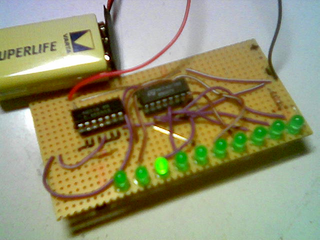

(#) ndavid87 válasza _JANI_ hozzászólására (») Máj 5, 2006 /
Én egy 10 ledes futófényt építettem utoljára.
Az igaz, hogy nem saját tervezésű, de legalább megépíteni sikerült :yes: (kezdő vagyok).
A ledeket egy 4017-es ic vezérli, aminek
egy 4011-es küldi az impulzusokat.
A kondenzátor a másik oldalon van.
Építek majd egy másikat, lehetőleg szebb kivitelben
(#) Higgins válasza ndavid87 hozzászólására (») Máj 5, 2006 /
Ügyes! Kezdőhöz képest nagyon szép munka!
