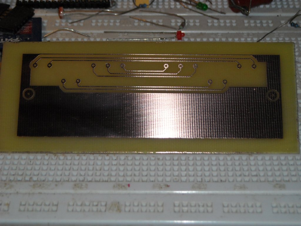

Lehet, hogy suta vagyok, de nem értem mi változott a jumper levétele után
(#) vicsys válasza pcroland hozzászólására (») Nov 26, 2011 /
Nem az én fejlesztésem, csupán felkértek, hogy rakjak össze egyet. A kétoldalas nyákkal szoptam a legnagyobbat. Nem való ez már nekem, öreg vagyok hozzá... Itt az eredeti cikk: Bővebben: Link Csatolom a Sprint Layoutos nyáktervet, hátha jól jön az után építőknek.
Janinak üzenem: Ne vegyél lottót!
pcroland: A csúcsérték ledet figyeld. Vagy csak eltűnik vagy nullára zuhan.

Köszi! Most jut eszembe, hogy én már spektrum analizátort is akartam építeni. Valamelyiket muszáj lesz Miért szívtál a két oldallal? Mert teliföldes és beültetés oldal felől be kellet marni a furatokat?
(#) David.zsombor válasza pcroland hozzászólására (») Nov 26, 2011 /
Ha jobban megnézed az nem teleföld
(#) pcroland válasza David.zsombor hozzászólására (») Nov 27, 2011 /
A terven nem, de ha a videón vagy a képeken megnézed olyan. Szegény Vicsysnek gondolom ez volt a gondja és utólag módosította, hogy nekünk már ne legyen vele gondunk.
(#) David.zsombor válasza pcroland hozzászólására (») Nov 27, 2011 /
A LEDeknél? Bővebben: Link
(#) vicsys válasza pcroland hozzászólására (») Nov 27, 2011 /
Igen és nem. A marás nem volt gond. (Ez az én figyelmetlenségem.) A tervet itt-ott módosítottam emiatt is meg ha megnézitek a fényképet a nyákról, láthatjátok, hogy lemaradt egy apró vezetősáv a bal felső saroknál. A problémám a következőkkel volt: A 4db.(!) fólia pozicionálása, aztán a 2 oldalas nyák lefújása P20-szal. Olyan hideg volt a műhelyemben, hogy nem terült el a festék és összecsomósodott a panelon. Aztán a levilágításnál kellett szereznem 2 üveglapot, hogy közé tudjam fogatni a fóliás P20 lapot. Először nem tudtam ráfeszíteni az üveget és alávilágított. Aztán meg alulról is fényt kapott és az alkatrész oldal túl lett világítva. Szépre akartam csinálni és mivel hideg volt, egy kicsit töményebbre kevertem az előhívót és lekapta a vékonyabb vonalakat. Aztán a harmadik nekifutásra már befűtöttem és egész szép nyákot sikerült csinálnom. Ez a féltenyérnyi panel 3 napomba és közel 10 órányi munkába került. :bummafejbe:

(#) vicsys válasza janikukac hozzászólására (») Nov 27, 2011 /
Csak most, mivel nem akartam ehhez a picike nyákhoz, 2oldalas fotolakkos nyákot rendelni.
