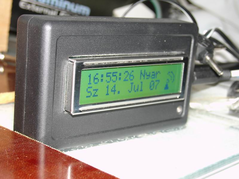

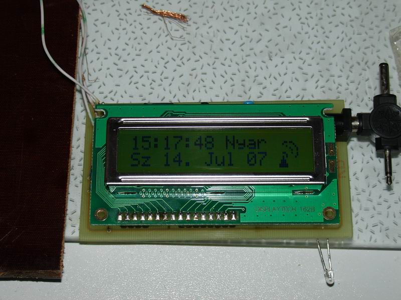

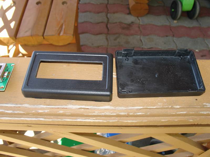

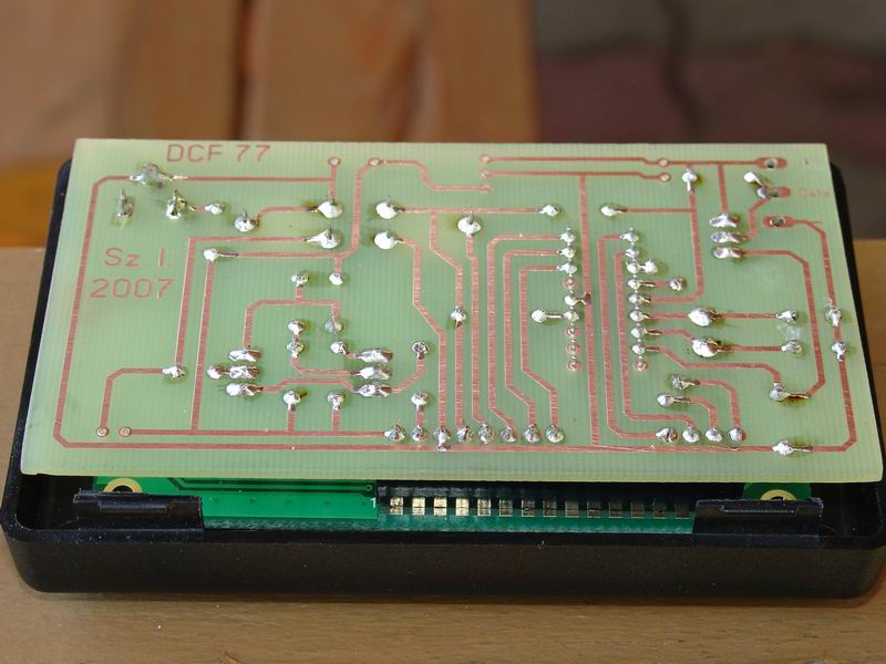

Köszönöm mindenkinek a NYÁK-omra vonatkozó dícséreteket, közben elkészültem a beültetéssel és a dobozolással is. Szebbre számítottam, de végülis az is nagy öröm már, hogy nem szanaszét lógnak a vezetékek.
Bedobozolt állapotban az LCD kijelző jobb alsó sarkánál egy fototranzisztor található ami a kijelző háttérvilágítását kapcsolja sötétedéskor.
A DCF antenna pedig egy külső egységként csatlakoztatható a pontosabb pozicionálhatóság miatt.

Nincs ezzel semmi baj!
Legközelebb úgy tervezed a nyák-ot, hogy az alkatrészeid már megvannak és akkor egy ilyen magas kvarc nem okoz problémát. A dobozra meg kivülre ragaszthatsz valamit (pl papírból kivágva) ami az LCD körül eltakarja a nem pontos vágást vagy karcolást.
(#) vanzerr válasza MPi-c hozzászólására (») Júl 15, 2007 /
Köszi, szépen, az LCD köré még venni akarok egy keretet, ha jól tudom lehet hozzá kapni, hát igen a kvarc magasságára már későn jöttem rá, de ha kapok belőle alacsonyabb típusút akkor azt még kicserélem.
(#) vicsys válasza vanzerr hozzászólására (») Júl 15, 2007 /
Korrekt, igyényes munka!

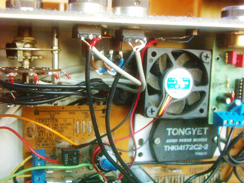

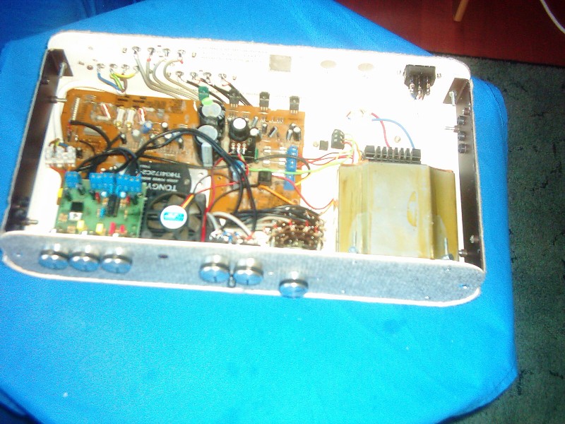

elkészültem az STK erősítőmmel. Mondjuk már megvolt régóta, csak a dobozoláson javítottam, meg szerváltam bele egy hangszínt, mert eddig csak végfokként üzemelt. A hangszín egy NE092, a végfok STK4172II 40+40W/8 ohm, 4 vonalszintű bemenet.
(#) tatabike hozzászólása Júl 15, 2007 /
...és még néhány fotó a külsejéről.

2x40W????
az rengeteg....
Nagyon szép munka, a dobozolás meg ,kitűnő!
NAygon szép, virtuálisan megemelem a kalapomat!
Egyébként szépen szól?
(#) watt válasza Müszi hozzászólására (») Júl 15, 2007 /
STK csak szépen szólhat! (nekem is az volt az első erősítőm(STK077)
