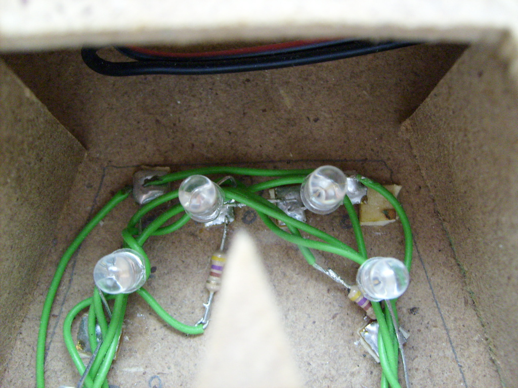

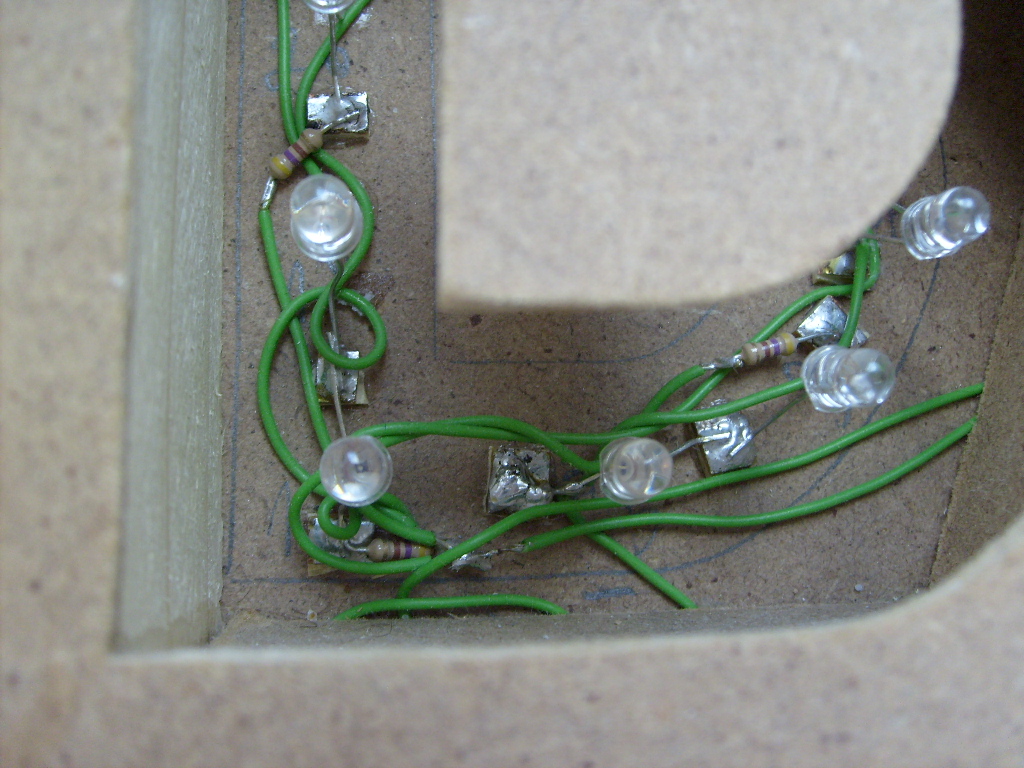

Hungarocell helyett kitaláltam egy másik technikát...
Hátlapra nyákok ragasztani,erre forrasztani a ledeket.Aztán a szegmensek közé élére állított farostlemezdb-at ragasztottam, (hogy ne látszódjon át egyik szegmens a másikba) és az elejét pedig kivágtam szintén farostlemezből...lombfűrésszel...és akkor az egészet összeraktam,és így kicsit bonyolultabb lett a vége,de végülis király lett.Tehát lényeg h hátlapon a ledek,és a szegmensek között pedig élére állított farostlezecsíkok vannak.Remélem érthető...egyébként uezzel a technológiával készült egy a Dafos fényreklám is... (előző oldal alján...)ott látni a technikát,meg rakok fel még 2 közeli képet...
A 2. képen lkátszik a 2 szélén a csík...sajna kicsi nyákokat ragasztottam -->forrasztás közben vmelyikről lejött a fólia,de vmiket 1 az 1ben elengedte a ragasztó

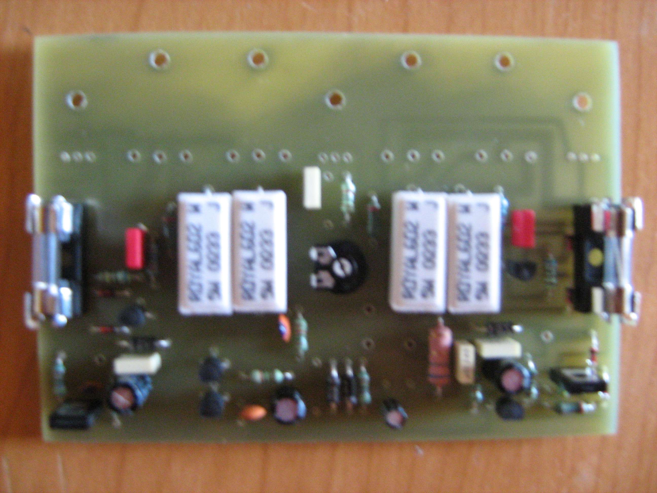

Sziasztok! egy félkész munkámat szeretném bemutatni. Igaz még nem tudni h müködik e de majd kiderül h elrontottam e! a képen sixtek által kifejlesztett st151-es vegfok látható! még a vég és meghajtó tranyák hiányoznak róla mivel nem tudtam még beszerezni azt a bizonyos L idomot a hűtéshez, valószínű hétvégén lesz! És a rendelést is egy kicsit elrontottam mikor megrendeltem az alkatrészeket és kimaradt belőle 3 darab ellenállás de az is meglesz hétfőre!
nem tud esetleg valaki valami beszerzési helyet L idommal kapcsban?
(#) Peti_85 válasza Istike88 hozzászólására (») Júl 12, 2007 /
Hajlíts meg egy alulemezt "L" alakúra!!!!
De amúgy mennj be egy vasedénybe, vagy egy csavar-műszaki boltba, és ott vannak aluprofilok, szerintem ha keresgélsz, vagy kérdezel, akkor ráakadsz egy ilyenre!
Amúgy eddig nagyon jól néz ki!!! Igényes a munkád! Én is megépítem majd! Kíváncsi vagyok a már már legendás ST151-re

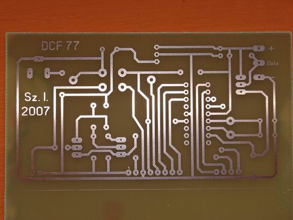

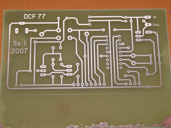

Íme életem első fotózott NYÁK-ja. A NYÁK lapot a HQVideonál vettem az előre fotolakkozott "fajtábóll", megvilágításnak egy kb. 10 éves UV neont használtam kb. 20 perces időtartamban és végül ez lett az eredmény.
Egyébként egy DCF77-es órát készítek "automata " háttérvilágítás bekapcsolással és természetesen bedobozolással. Ha készen lesz teszek fel róla képeket.
(#) Norberto válasza vanzerr hozzászólására (») Júl 13, 2007 /
Pfff...ámulok és bámulok! :eek2:
Jó lett nagyon!!!
(#) feki00 válasza vanzerr hozzászólására (») Júl 13, 2007 /
Gyönyörű lett! :wow2:
Kíváncsi vagyok a végeredményre. csakígytovább
(#) tbence3 válasza vanzerr hozzászólására (») Júl 14, 2007 /
Nagyon szép NYÁK-okat készítesz! Le a kalappal. Milyen technikával ha szabad kérdezni?

Leírta, hogy fotótechnika és fényérzékeny nyákra UV neonnal...

(#) watt válasza vanzerr hozzászólására (») Júl 14, 2007 /
Tényleg szép lett! Azt kívánom, hogy ennél rosszabbat soha ne sikerüljön készítened! Gratula!
(#) Frankye válasza vanzerr hozzászólására (») Júl 14, 2007 /
Megemelem a kalapom előtted, valóban nagyon szép lett! Első fotós NYÁK-nak meg kifejezetten gyönyörű!
Gratula!

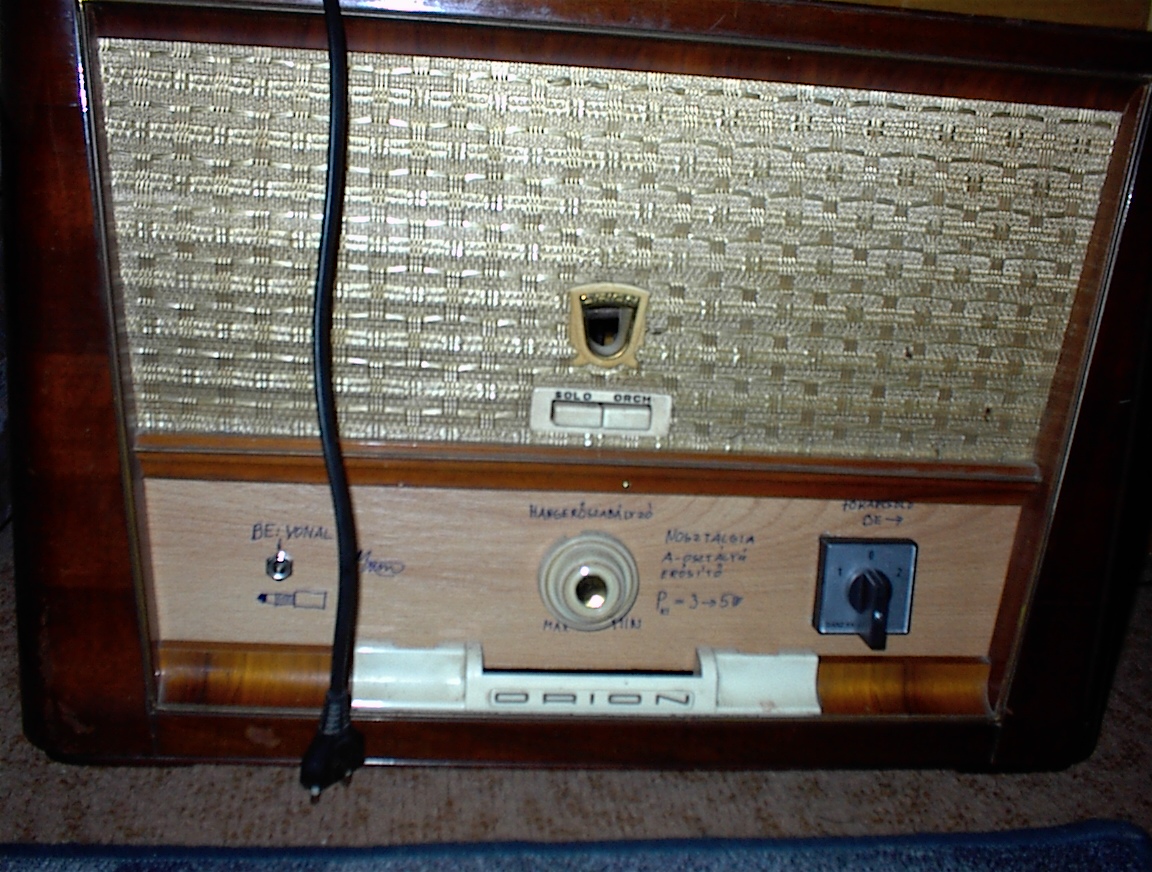

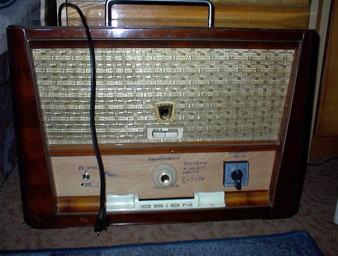

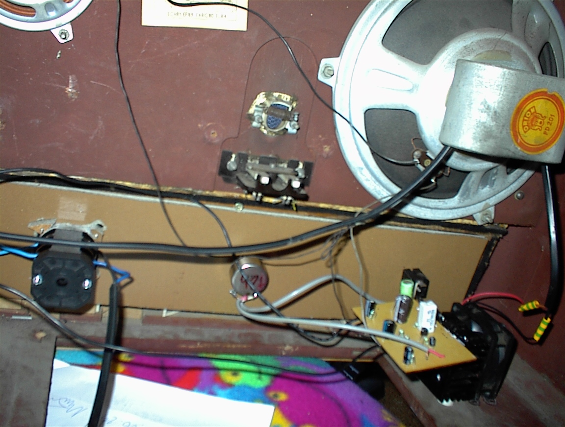

Ma készült el az A-osztályú erősítőm BD439 tranzisztorokkal.
Régi Orion csöves rádió doboza adott otthont az erősítőnek.
Nagyon szépen szól, megvagyok vele elégedve, ajándékba lesz.
A kapcsolás:Bővebben: Link
(#) mex válasza Müszi hozzászólására (») Júl 14, 2007 /
Az erősitő biztosan szépen szól,de igy elbaxni egy jó kinézetű rádiót......

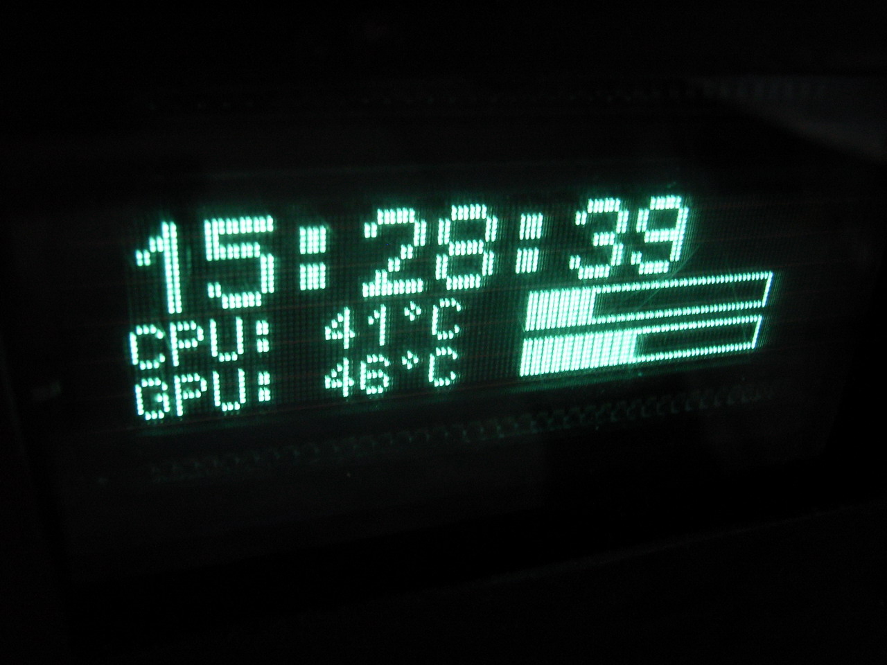

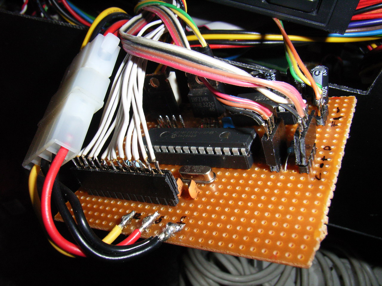

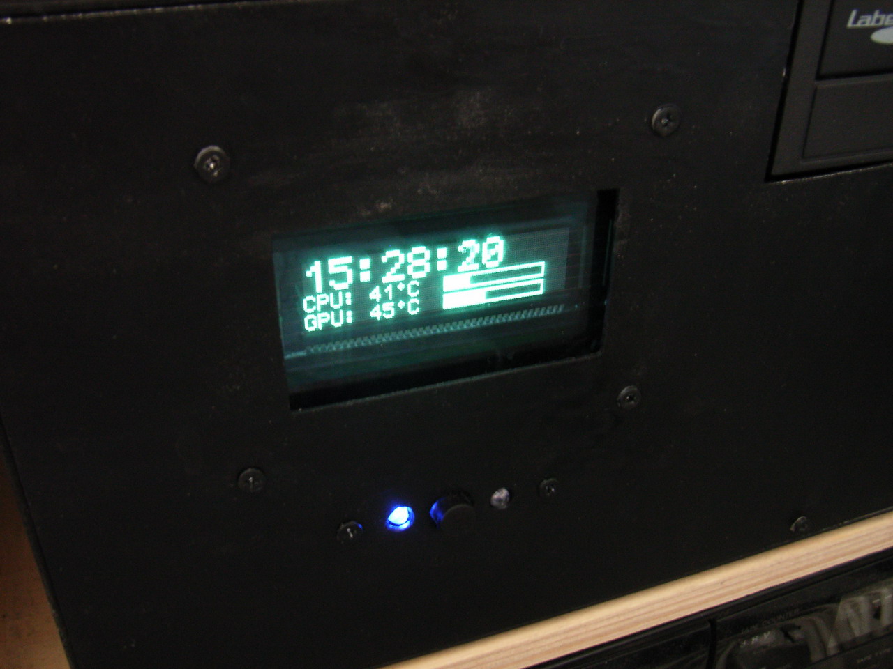

Lassan mostmár fél évvel ezelőtt kezdtem el HTPC-t építeni, nagy fába vágtam a fejszémet. Mind hardverileg mind úgy bárhogy...
Úgy döntöttem hogy nem akarok kiadni 20-on ezer forintokat HTPC házra, ígyhát építettem egyet. Ezzel még nincs is baj, csak jött a melegedés problémája. Ahol csak lehet passzív hűtést választottam, de végül külön kellett még a gyárilag passzív eszközre is (Graf. kártya).
Alap esetben nem kell hűteni őket, de így bezárva egy általam rosszul tervezett dobozba, time shifting közben igencsak elkell a hűtés. (Time-shift, mikor az élő adást leállítod, kimész klotyóra, visszajössz és onnan folytatod a TV-zést. Majd a következő reklámnál beletekerve utoléred magad.)
Tehát egy szó mint száz, kellett egy ventillátor vezérlés, ami nagyon professzionális, hisz síri csöndben kell lennie a gépnek. Szerencsére ez sikerült is 45-47°C-os proci hőmérséklettel.
Mivel a ventillátor vezérlést sürgősen (kb 5-6 óra alatt) meg kellett csinálnom, mert el kellett vinnem a gépet, így univnyákos megoldás volt a legkézenfekvőbb. Úgyis csak átmeneti megoldás.
A kijelző felső sorát windows-os általam írt, rettentő primitív kis program küldi a 18F2320-as PIC-nek, ami intéz mindent. (Ventillátor PWM szabályzás, I2C-s szenzorok leolvasássa, grafikus VFD kijelző kezelése)
Mivel a PC szoftver ír ki mindent, így simán ki lehet írni rá bármit, megcsináltam, hogy szép magyar ékezetek is legyenek. Pl. MediaCenter aktuális szám cím, stb.
Sorosporton keresztül szabályozható a fényerő is.
Kis egyszerű cucc, de nagyon hasznos!
Képek és videó csatolva. A videón egy bootfolyamat látható, kicsit lassú, mert teljes start. Persze mint HTPC rendes S3 StandBy módból indul, így a "boot" kb 2mp.

Egyetértek... Ez finoman szólva is rettenetes. Jó hogy nem három fázisú mágneskapcsolóval indítod...

(#) MaSTeRFoXX válasza Müszi hozzászólására (») Júl 14, 2007 /
Ezt muszáj volt? Szerencsétléen rádió... Pontosan ilyet szedtem szét kb 9-10 éve. A mai napig sajnálom. 1-2 alkatrésze megvan... De nagyon kár volt szétszedned. Inkább hirdetted volna meg...
(#) Topi válasza Müszi hozzászólására (») Júl 14, 2007 /
Vegyél vissza magadból. "Nem volt másik". El kell menni boltba, és venni. Nem vagyok audiofil de akkor is elrondítottad azt a szép régi rádiót. Így inkább közelebb áll egy vastagsági gyaluhoz...
És akkor még nem is beszéltem a ferde alkoholos filces feliratról.
(#) Müszi válasza Topi hozzászólására (») Júl 14, 2007 /
Úgy kaptam CSAK a dobozt!!!!!, meg a hátulját.
