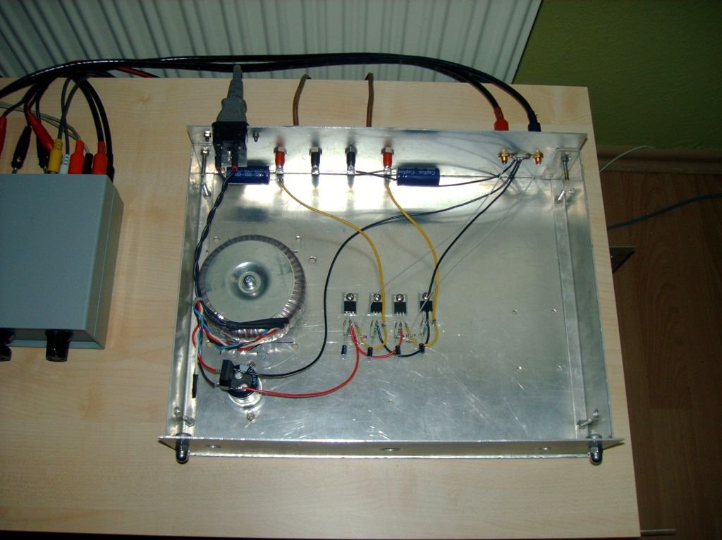

A power bufferem jelen állapota, kisebb toroiddal, állandó üzemben is teljesen hidegen megy, a tápfesz +76V, a nyugalmi áram kb. 12mA. Rendkívül alacsony, tudom, de teljesen torzításmentes. A bemenő kondiknak mégiscsak jobban bevált a mini elkó, 3.3µF/50V jamicon, ezzel van a legjobb hangja. A tápkondi 2200µF/100V, a kimenő 2200µF/50V, mindkettő capxon, szintén jó hangú olcsó kondik. A nyitóellenállások 33kohm-osak.

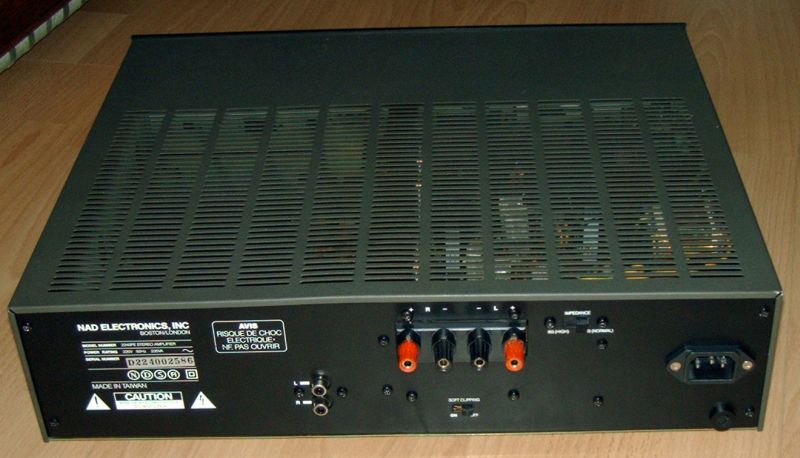

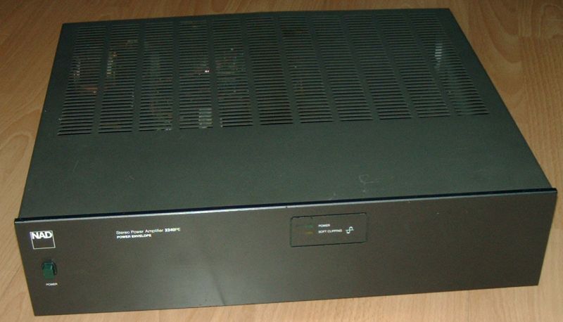

Illetve a tegnapi alkotásom, egy kis tuning a nad végfokomhoz, iec hálózati alj és biztosíték beépítés, marógéppel, tök szép lett. Fejlődök... Ez amúgy egy full szimmetrikus kapcsolású, nagyon szép hangú végfok.
(#) klemo86 válasza Mayan hozzászólására (») Dec 10, 2011 /
Nadon szép

(#) Zoli_bácsi válasza Mayan hozzászólására (») Dec 10, 2011 /
Nem lehetne nagyobb dobozba beépíteni? Olyan zsúfoltnak tűnik...

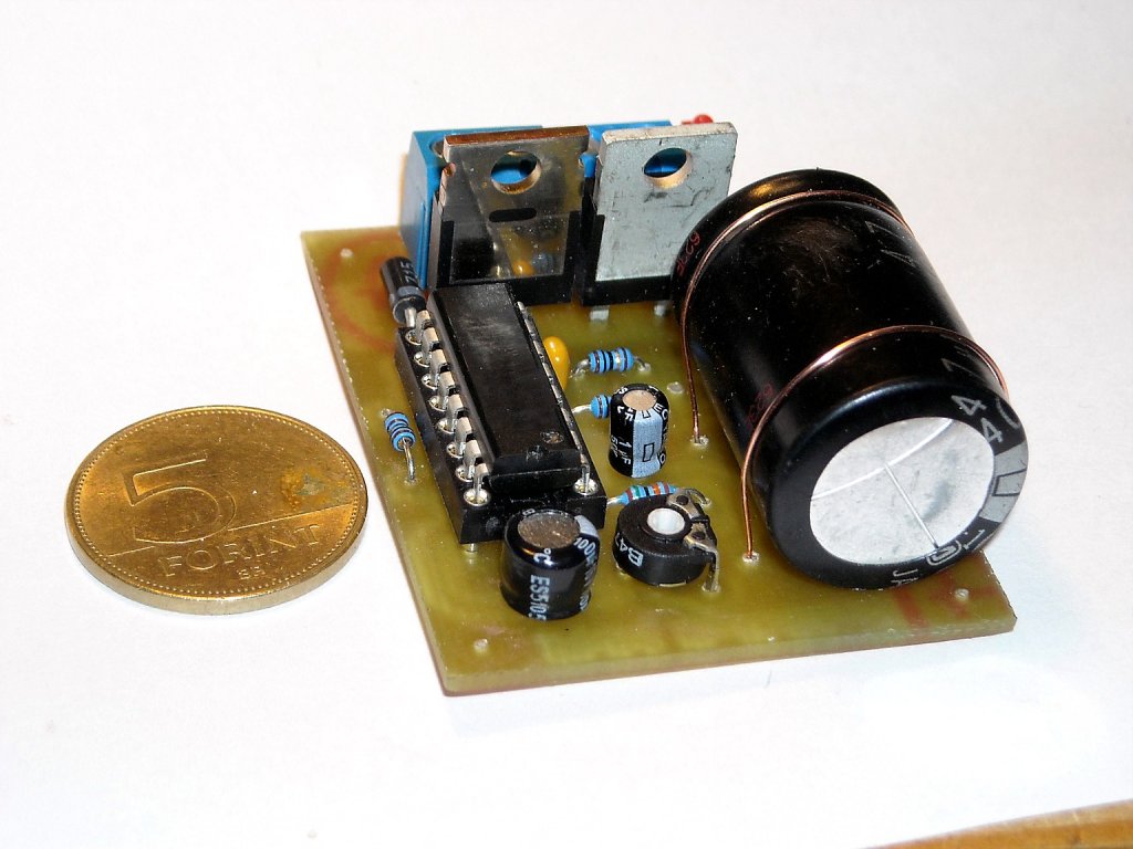

(#) vicsys hozzászólása Dec 10, 2011 /

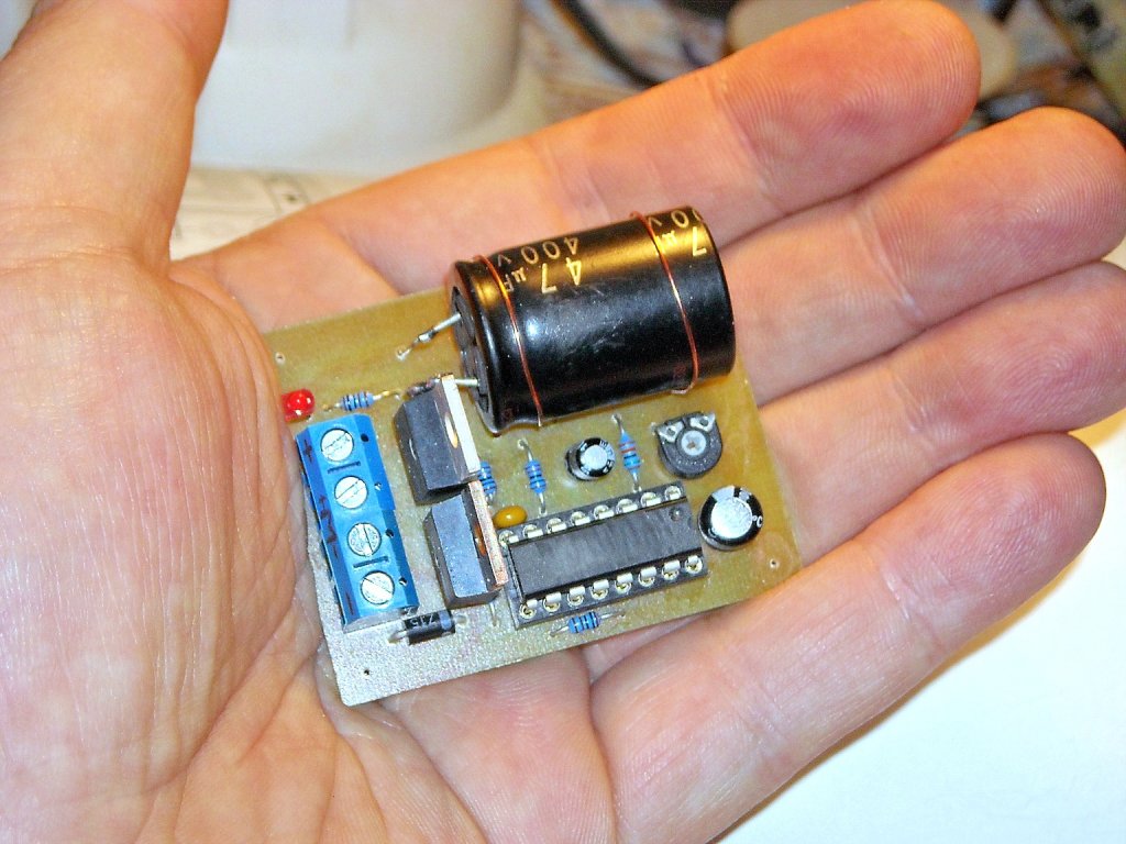

Építettem egy lágyindítót. A sörkollektornál használt autó venti akkora áramot vett fel induláskor, hogy a PC táp is leakadt tőle. Ezzel viszont 6...8mp. alatt fut fel a PWM vezérlés és egy 90W-os kis táp is röhögve megy vele.
(#) zoly15 válasza vicsys hozzászólására (») Dec 10, 2011 /
Szép munka, mit ahogy megszoktuk, bár, gyártásra készülsz? (lecsiszolt tokok) :hide:
(#) vicsys válasza zoly15 hozzászólására (») Dec 10, 2011 /
:yes: Köszi. (Mivel ez egy prototípus és még csak szobai teszten esett át, egyenlőre nem publikus.)
Áhá, értem.. attól még szép ,csak feltűnt!
(#) lidi válasza zoly15 hozzászólására (») Dec 10, 2011 /
Tippre: 7805 feszstab, és egy N logic fet, pl IRLZ44. Az IC meg egy mcu. Igazából semmi értelme a csiszolásnak, a legbonyolultabb dolog a kapcsolásban az mcu programja. Azt meg lehet védeni kiolvasás ellen.
(#) vicsys válasza lidi hozzászólására (») Dec 10, 2011 /
Azért, ne fogadj rá...
(#) WaRL0 válasza vicsys hozzászólására (») Dec 10, 2011 /
Az biztos hogy a 2db TO220-as tokozású alkatrész közül az egyik egy dióda (szerintem)
(#) Panhard válasza vicsys hozzászólására (») Dec 10, 2011 /
Én fogadnék rá, hogy egy TL494 az IC.
(#) vicsys válasza Panhard hozzászólására (») Dec 10, 2011 /
... és ha egy quad opa...? Mennyit teszel fel?
Szerintem konkrétan EZ
