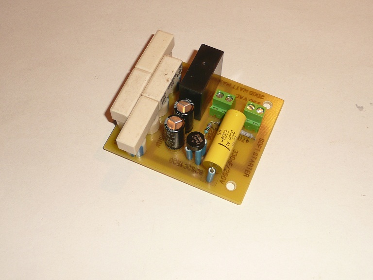

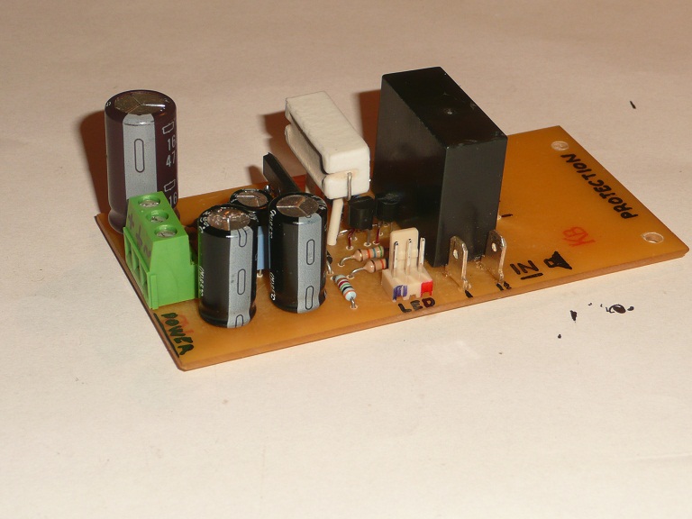

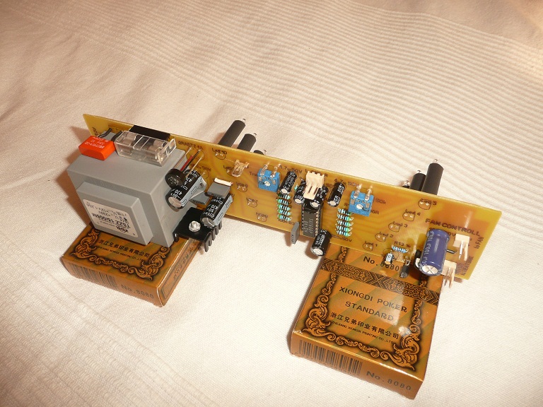

(#) dudassandor1 hozzászólása Feb 14, 2012 /
Ráérős időmben szétszedtem az erősítőmet, és a benne levő paneleket (végfok kivételével) újraterveztem és gyártottam. Kivezérlés + ventilátor vezérlő, lágyindító és a védelem. A tápról még nincs fotóm.
(#) roland0327 válasza dudassandor1 hozzászólására (») Feb 14, 2012 /
A forrasztási oldalról is láthatnánk képet?
(#) dudassandor1 válasza roland0327 hozzászólására (») Feb 14, 2012 /
A védelmet már becsavaroztam a helyére, annak forrasztási oldaláról nincs fotó. A másik kettőről pedig íme! (A lágyindító 230 V-os vezetősávjait befuttattam egy picit még ónnal, ez még nincs a képen)

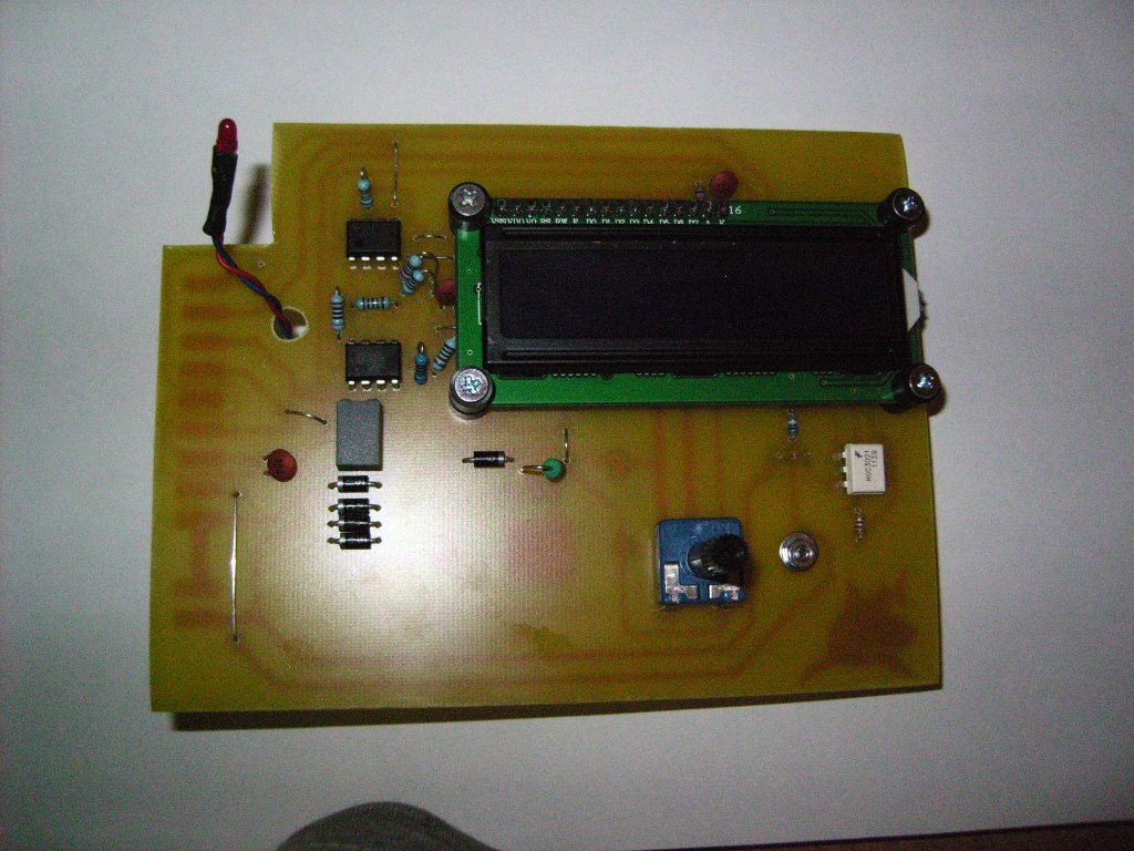

(#) pintad hozzászólása Feb 15, 2012 /
A mai éjszaka eredménye. Nem szép munka, helyenként hibás is, inkább tapasztalatként mutatom be. Szerintetek mi okozza ezt a ronda, foltos marást? (Lézernyomtatós-vasalós módszerrel készült, már amikor átvasaltam a festéket, akkor furcsálltam, hogy nem volt olyan szép fekete... lehet hogy kifogyóban a patron?)
Viszont az első SMD munkám, és ilyen szempontból büszke vagyok rá
(#) Attila86 válasza pintad hozzászólására (») Feb 15, 2012 / 1
Egyrészt kifogyóban van a toner, másrészt pedig miután lesikáltad a nyákról a műnyomót akkor a panelt tedd pár percre egy talppal felfelé néző vasalóra hogy kicsit megolvadjon a festék és befolyjon a pórusokba.
(#) pintad válasza Attila86 hozzászólására (») Feb 15, 2012 /
nem fog szétfolyni a festék?
(#) neocska válasza pintad hozzászólására (») Feb 15, 2012 /
Nem, nem fog. Amugy elsöre eléggé csinos lett. Sajnos az én smd-s nyákom sokhejt teljesen lemarodott.
Ha nem érsz hozzá semmivel addig míg vissza nem hűl a nyáklap, akkor nem.
Akkor megfogadom és köszönöm a tanácsot.
(#) tikitiki válasza pintad hozzászólására (») Feb 15, 2012 /
Mondjuk ez a Nyák Készítés kérdések fórum témába való.És sok minden kérdésedre ott már meg vannak a válaszok .Én csak egy tanácsot adnék neked , ha elfogadod , addig ne marass, amíg viszonylag nem tökéletes a rajzolat a nyákon .Esztétikailag sem szép , és neked is bajod lesz vele a következő munkafolyamatok során .Forraszthatóság , kontakt , fólia felválás stb stb stb.Inkább csináld újra , és újra nem számít , csak látszódjon rajta , hogy nem lett elkapkodva.Nekem volt olyan nyák amit 15x csináltam ura amíg elvárható minőségű lett , és nem beszélve arról , hogy a próbák során az ember mindig rájön dolgokra , hogy hol kell javítani esetleg milyen fázisokban , hogy a végeredmény szép legyen

(#) pintad válasza tikitiki hozzászólására (») Feb 15, 2012 /
miután postoltam, én is rájöttem, hogy inkább oda kellett volna
Így is ötödjére vasaltam fel... dehát ebből tanul az ember. Egyébként egészen használható lett.

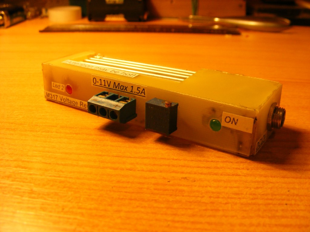

(#) Mybuster hozzászólása Feb 15, 2012 /
Elkészült az LM317-es Feszülség szabályzóm Várom a kritikákat és észrevételeket. Tudom a potméter nem a legjobb ilyen volt itthon nem találtam tekerős 20K-at Bővebben: Link
(#) mate_x válasza Mybuster hozzászólására (») Feb 15, 2012 /
Nekem tetszik, de nem 1,25 V-tól lehet szabályozni a feszültséget?
(#) Mybuster válasza (Felhasználó 13571) hozzászólására (») Feb 15, 2012 /
Köszi! Szerintem is.

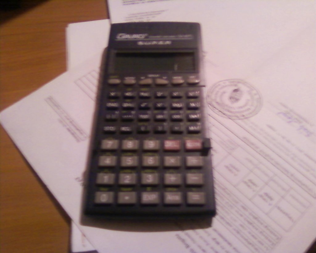

(#) kadam hozzászólása Feb 15, 2012 /
Szép estét! A délután a matekházi után elég unalmasnak tűnt, gondoltam elütöm valamivel az időt. Háttérvilágítást építettem be a számológépembe, így kevésbé megvilágított helyeken is jól látom a kijelzőt. Igazából felesleges dolog, de jó időtöltés volt.
(#) Mybuster válasza kadam hozzászólására (») Feb 15, 2012 /
Nekem Tetszik Egy kicsit többet fog enni az a számológép.
