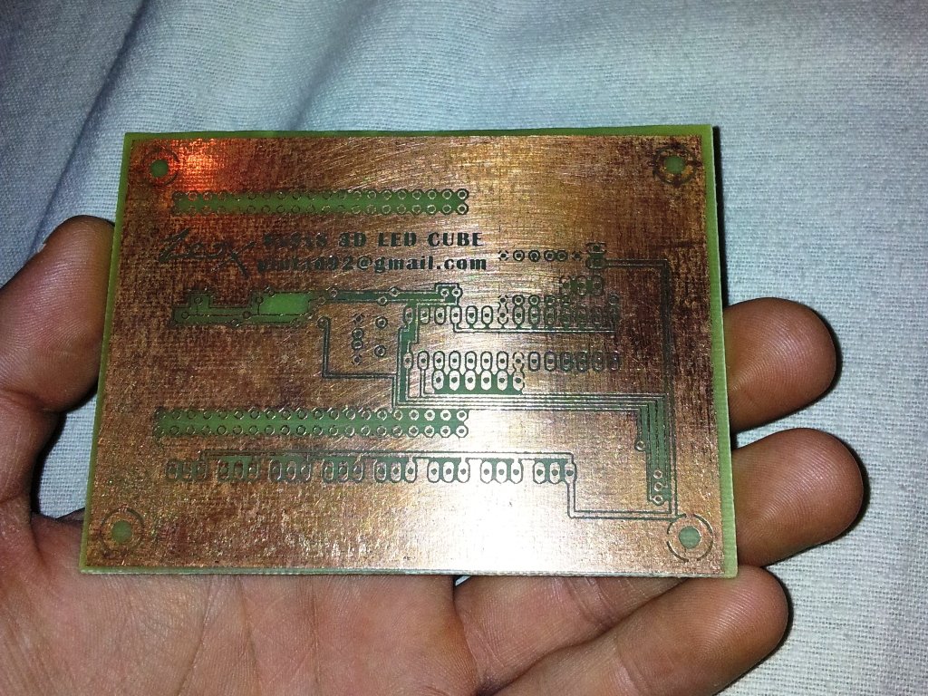

(#) pintad hozzászólása Feb 15, 2012 /
A mai éjszaka eredménye. Nem szép munka, helyenként hibás is, inkább tapasztalatként mutatom be. Szerintetek mi okozza ezt a ronda, foltos marást? (Lézernyomtatós-vasalós módszerrel készült, már amikor átvasaltam a festéket, akkor furcsálltam, hogy nem volt olyan szép fekete... lehet hogy kifogyóban a patron?)
Viszont az első SMD munkám, és ilyen szempontból büszke vagyok rá
(#) Attila86 válasza pintad hozzászólására (») Feb 15, 2012 / 1
Egyrészt kifogyóban van a toner, másrészt pedig miután lesikáltad a nyákról a műnyomót akkor a panelt tedd pár percre egy talppal felfelé néző vasalóra hogy kicsit megolvadjon a festék és befolyjon a pórusokba.
(#) pintad válasza Attila86 hozzászólására (») Feb 15, 2012 /
nem fog szétfolyni a festék?
(#) neocska válasza pintad hozzászólására (») Feb 15, 2012 /
Nem, nem fog. Amugy elsöre eléggé csinos lett. Sajnos az én smd-s nyákom sokhejt teljesen lemarodott.
Ha nem érsz hozzá semmivel addig míg vissza nem hűl a nyáklap, akkor nem.
Akkor megfogadom és köszönöm a tanácsot.
(#) tikitiki válasza pintad hozzászólására (») Feb 15, 2012 /
Mondjuk ez a Nyák Készítés kérdések fórum témába való.És sok minden kérdésedre ott már meg vannak a válaszok .Én csak egy tanácsot adnék neked , ha elfogadod , addig ne marass, amíg viszonylag nem tökéletes a rajzolat a nyákon .Esztétikailag sem szép , és neked is bajod lesz vele a következő munkafolyamatok során .Forraszthatóság , kontakt , fólia felválás stb stb stb.Inkább csináld újra , és újra nem számít , csak látszódjon rajta , hogy nem lett elkapkodva.Nekem volt olyan nyák amit 15x csináltam ura amíg elvárható minőségű lett , és nem beszélve arról , hogy a próbák során az ember mindig rájön dolgokra , hogy hol kell javítani esetleg milyen fázisokban , hogy a végeredmény szép legyen

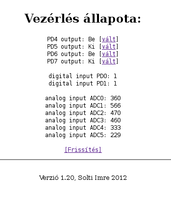

(#) solti_imre válasza solti_imre hozzászólására (») Feb 15, 2012 /
Na, megjöttek az Atmega328P-k! Egyelőre egy "fapados" vezérlőpanelt tettem fel rájuk

(#) pintad válasza tikitiki hozzászólására (») Feb 15, 2012 /
miután postoltam, én is rájöttem, hogy inkább oda kellett volna
Így is ötödjére vasaltam fel... dehát ebből tanul az ember. Egyébként egészen használható lett.

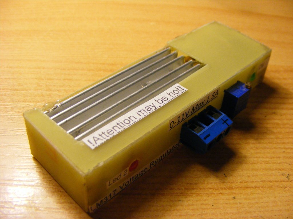

(#) Mybuster hozzászólása Feb 15, 2012 /
Elkészült az LM317-es Feszülség szabályzóm Várom a kritikákat és észrevételeket. Tudom a potméter nem a legjobb ilyen volt itthon nem találtam tekerős 20K-at Bővebben: Link
(#) mate_x válasza Mybuster hozzászólására (») Feb 15, 2012 /
Nekem tetszik, de nem 1,25 V-tól lehet szabályozni a feszültséget?
(#) Mybuster válasza (Felhasználó 13571) hozzászólására (») Feb 15, 2012 /
Köszi! Szerintem is.
