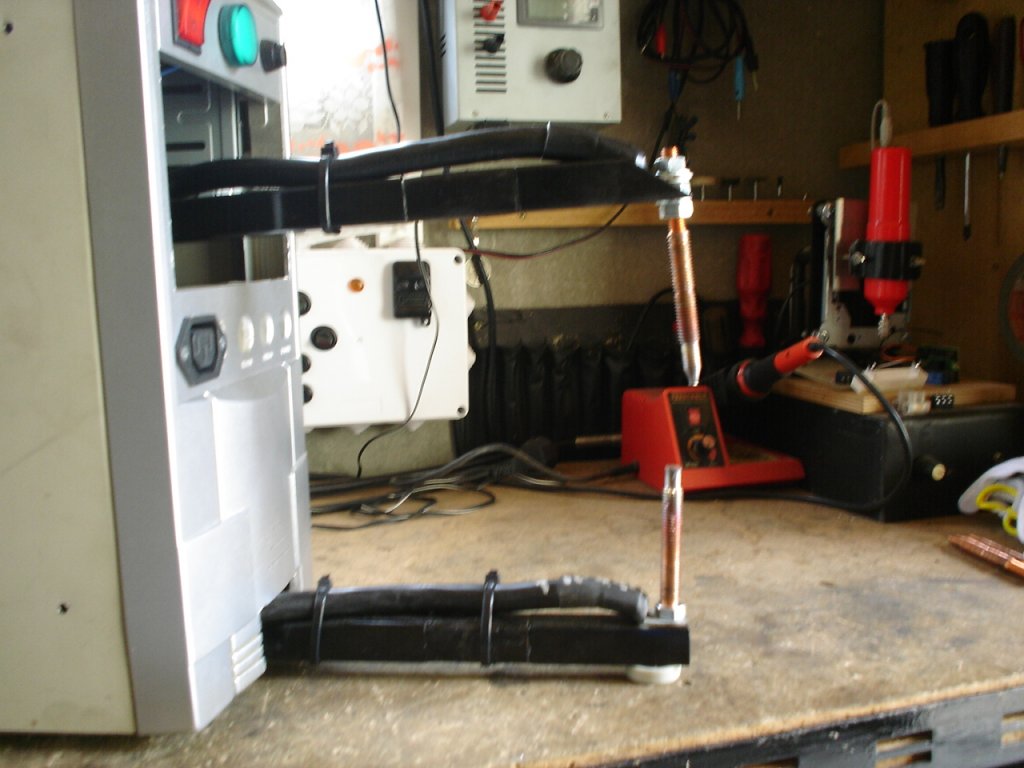

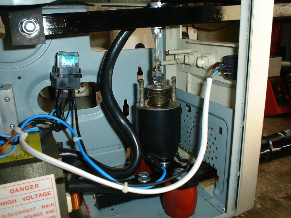

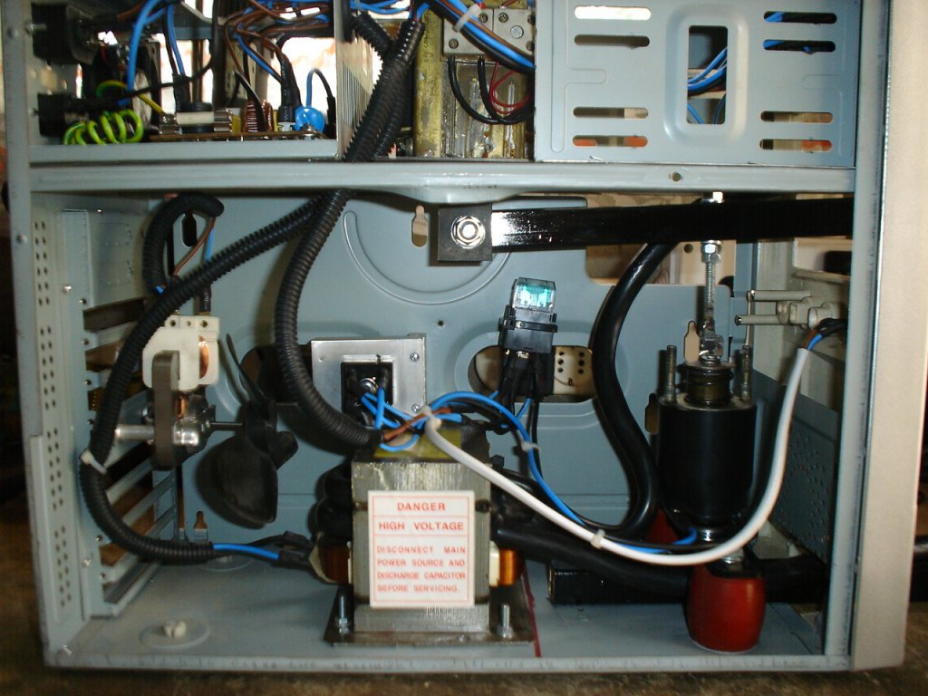

Sziasztok! Már régóta olvasom a fórumot és sok segítséget kaptam munkáim elkészítéséhez. Be is mutatnám most az egyiket, ami egy általam tervezett ponthegesztő. Kíváncsi vagyok a véleményetekre. Íme a képek:
(#) (Felhasználó 46585) válasza Gábor1986 hozzászólására (») Máj 13, 2012 /
Ilyesmin gondolkozom én is. Mennyi áramot tud? Az a behúzómágnes szerűség (?) miből származik?
(#) mraulajos válasza Gábor1986 hozzászólására (») Máj 13, 2012 /
Lakatosként kezdtem, ha teszi a dolgát több százezertől mentetted meg magad. Ötletes.
(#) Gábor1986 válasza (Felhasználó 46585) hozzászólására (») Máj 13, 2012 /
Zárlatban lakatfogóval 1500 Amper körül mértem. Az a behúzótekercs egy önindítóból származik.

(#) Gábor1986 válasza (Felhasználó 13571) hozzászólására (») Máj 13, 2012 /
Az érintkező csúcsok egy régi transzformátorból való vörösréz csavarokból lettek esztergálva ha jól tudom
(#) eyess válasza Gábor1986 hozzászólására (») Máj 13, 2012 /
Jó ez a behúzó tekercses megoldás de kérdezném , hogy nem e kevés az a nyomaték amit ki tud fejteni , mert ugye nem csak az számít mennyi az amper hanem , hogy valamilyen szinten az anyagot is össze kell nyomnia , és itt most nem aluminiumra gondoltam.Mert ha annyira megmelegszik a két anyag úgy lehet elég , de a pont hegesztés 1 perc ről szól vagy még annyi sem?De ötletes kis szerkezet csak bírja a villanyóra is.
(#) totya694 válasza Gábor1986 hozzászólására (») Máj 13, 2012 /
Szép munka.Íme egy kis film a "kihasználhatóságára"
(#) Gábor1986 válasza eyess hozzászólására (») Máj 13, 2012 /
Nekem egész jónak tűnik a behúzó tekercs, mivel mikor működik, kézzel nem tudom szétfeszíteni a két csúcsot. A hegesztés maximum 5 másodpercig tart pontonként és a villanyórát is alig hajtja.

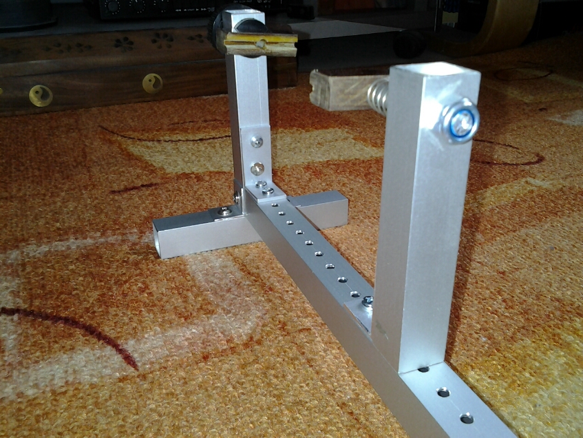

Üdv mindenkinek!
legutóbbi szerkezetem nem tartalmaz elektronikát, bár az áramot vezeti. Tegnap készültem el vele. Ez egy beültető keret 15x15-ös alu zártszelvényből. Méretre ŕllitani 2 csavar oldásával, és az "oszlop" arrébbrakásával lehet, a finomhangolást a rugó elvégzi. A másik oszlopon a bordás anyával a dőlésszöget lehet fixálni.

(#) nagy hoho válasza Gábor1986 hozzászólására (») Máj 13, 2012 /
Az 1500 Amper nekem soknak tűnik,persze ha a Kubisevi erőműre vagy kötve akkor elképzelhető.Akkor viszont a csúcsokat cseréld le mert hamar elfognak égni.Fiatal segéd koromban dolgoztam ponthegesztő gépen innen a bátorságom.
(#) Ricsi89 válasza nagy hoho hozzászólására (») Máj 13, 2012 /
Ez a zárlati áram volt, ha akkor a vezeték ellenállása miatt pl 1V esik rajta, akkor ez csak 1500W. és ez elképzelhető egy mikró trafótól.
(#) nagy hoho válasza totya694 hozzászólására (») Máj 13, 2012 /
Köszönöm a linket, élveztem minden másodpercét.És valószínű ha ez az ember meghal oda a tudománya, nem lesz még egy ilyen meg szállott.
(#) nagy hoho válasza Ricsi89 hozzászólására (») Máj 13, 2012 /
A mikrótrafóból hány Volt jön? Kb 3-4000 nem tudom ebből esik 1 Volt?
A ponthegesztőgép 100 Volt alatti feszültséggel és kb 350 Amper árammal működik. Persze ez szabályozható mert a lemez vastagság függvénye az áram erősség.
Ez egy átalakított mikrótrafó 1-2 menet vastag huzal van az eredeti szekunder helyére tekerve. Látszik a képeken is a fekete vastag vezeték a trafón.

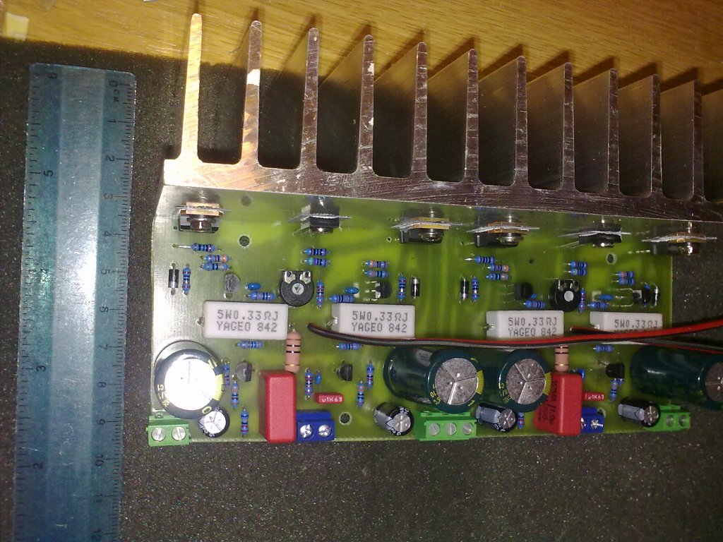

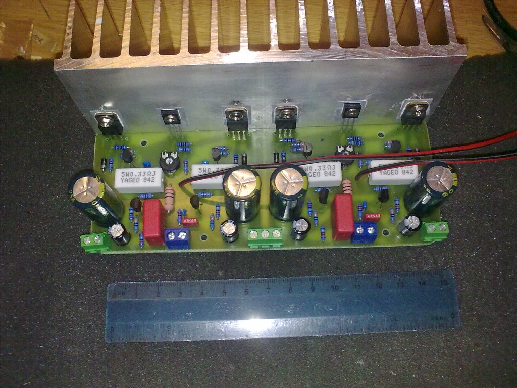

(#) Bojtossapka hozzászólása Máj 14, 2012 /
4 év kihagyás után újra elkezdtem elektronikával foglalkozni. íme a hétvége termése, a Canopus nagytestvére:
(#) Zupp87 válasza nagy hoho hozzászólására (») Máj 14, 2012 /
[OFF]Egy izmosabb ipari ponthegesztőgép max. néhány V feszültséggel, 7-10000A-rel működik. Ennek a néhány (de talán max 1-2V-nak) a nagy része a hegesztendő anyagon és a kontaktellenállásokon esik. Tehát az általad említett 100V alatti feszültség eléggé 100V alatti, 350A meg elég kevés. Mi annakidején hegesztés gyakon 1mm acéllemezeket 7000A-rel hegesztettünk egymáshoz, bár talán max 100ms volt a munkaciklus időtartama. Egyszóval az áram a lemezvastagság és az időtartam függvénye. Kisebb árammal tovább tart.
