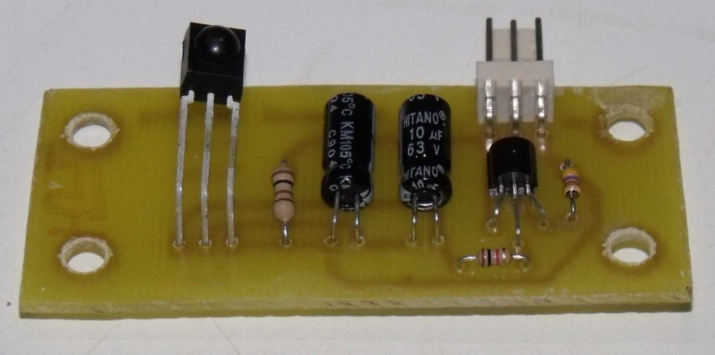

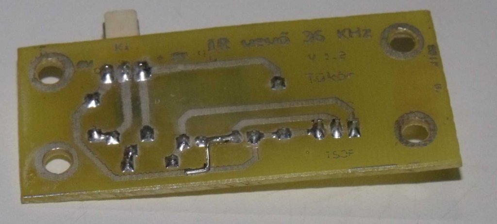

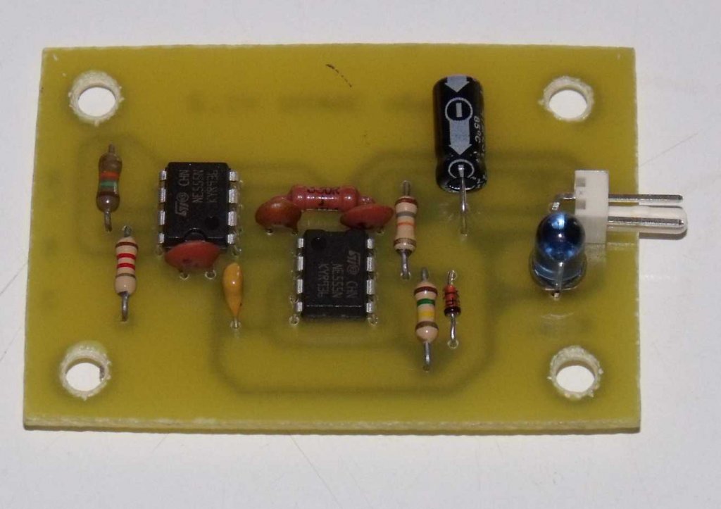

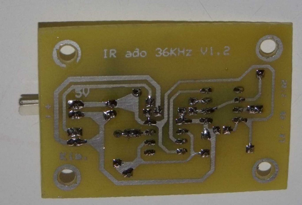

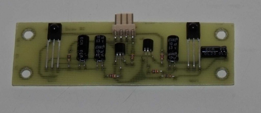

Újabb két nyák fototechnikával. Ezek egy nagyobb projekt részei, ami a fürdővilágítást teszi intelligensé. Az áramkörök a be- kilépés érzékelését végzik majd. Az agya egy pic777 lesz.

(#) enree válasza csapeter hozzászólására (») Feb 28, 2012 /
Ez jó ötlet! A két vevő a haladási irány érzékelésére szolgál?
(#) csapeter válasza enree hozzászólására (») Feb 28, 2012 /
Úgy van. A pic programja fogja számolni, hogy hányan mentek be, kifelé az utolsó után kapcsol ki, de ennél bonyolultabb lesz az egész program.
Menten összekarmolom magam! Ehhez képest az én lakásriasztóm semmi, ami élesítéskor kikapcsolja a fölkapcsolva felejtett lámpákat! Ígéretesnek hangzik, írhatnál egy cikket belőle :kalap:
OFF
A teljes projekt vége még messze van, ezek csak próba áramkörök, de ha megfelelően működnek a végleges változatba a lakás átépítése után lesz beépítve.
ON
De, hogy a fórum témájánál maradjunk, ez az egyes vevő a fent mutatott adó másik példányával a tükörnél lesz elhelyezve, és refleksziós módon érzékeli, ha valaki a tükör "mosdócsap" elé áll.
Talán később, ha már működik minden és lesz rá érdeklődés, leírok mindent egyben.
- A világítás full LED-es lesz. -

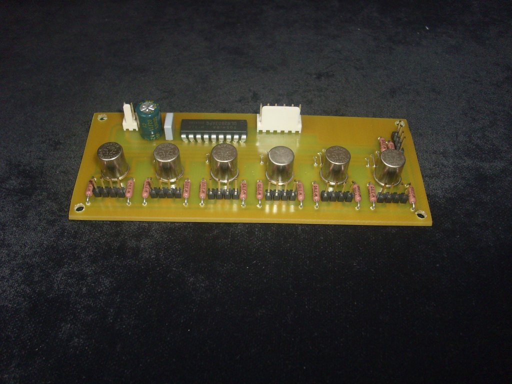

(#) yagi hozzászólása Márc 1, 2012 /

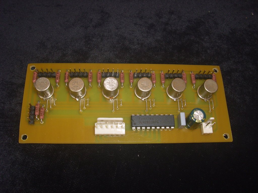

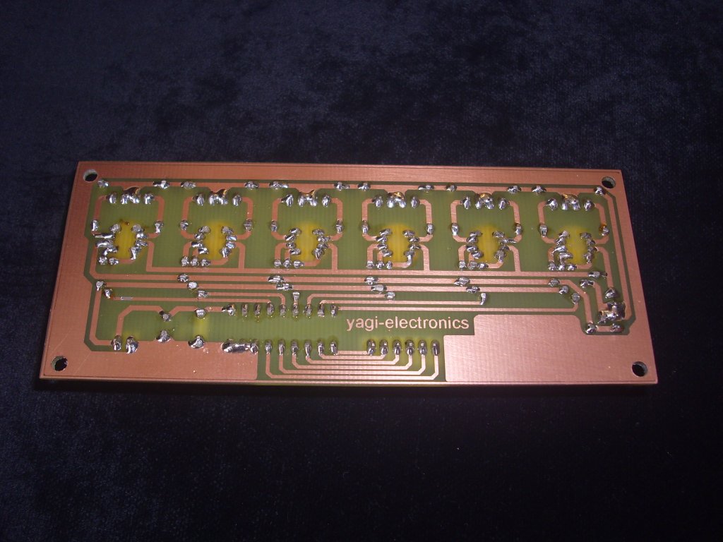

Egy komplett készülék részeként elkészült a bemenetválasztó áramkör.
A kívánt bemenetet Teledyne 732-12-es relék kapcsolják, lezáró ellenállásként Vishay/Dale RN55-ös ellenállásokat alkalmaztam.
Az áramkört vicsys által felprogramozott mikrokontroller fogja vezérelni.
(#) HA3GX válasza yagi hozzászólására (») Márc 1, 2012 /
Szia,
elég jól néz ki, sok sikert az építéshez.
(#) CHZ válasza yagi hozzászólására (») Márc 1, 2012 /
Milyen távvezérlőt fogsz hozzá használni?
(#) yagi válasza CHZ hozzászólására (») Márc 1, 2012 /
Egy univerzálisat ( URC1 ), RC5-ös kód kell hozzá.
Elég gagyi kivitelű ez a távirányító, de a későbbiekben készítek egy alumínium házat amelybe átépítem csak azokkal a gombokkal amelyekre szükség lesz.
(#) klemo86 válasza yagi hozzászólására (») Márc 1, 2012 /
Szerintem is szép

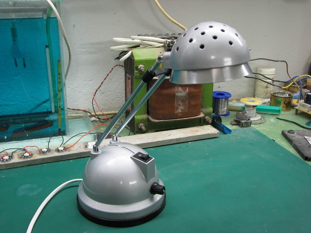

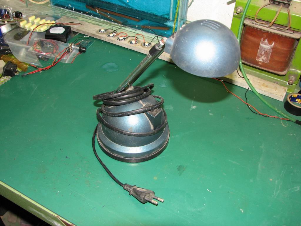

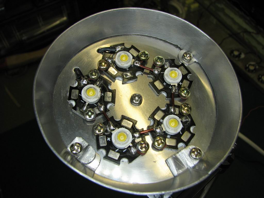

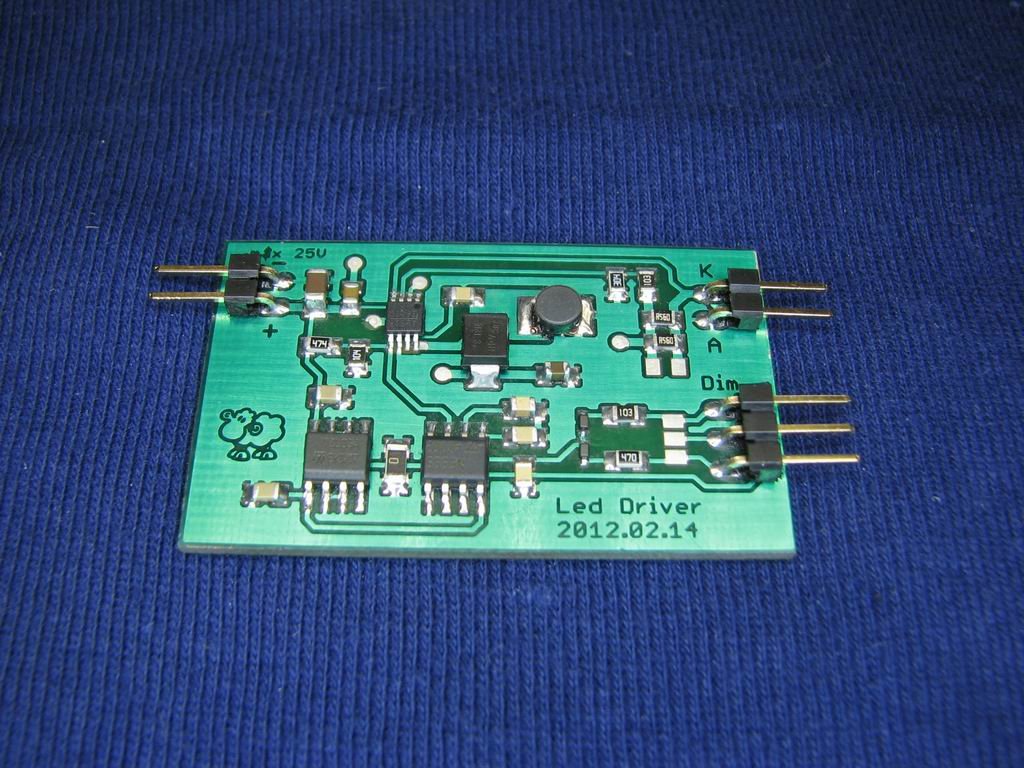

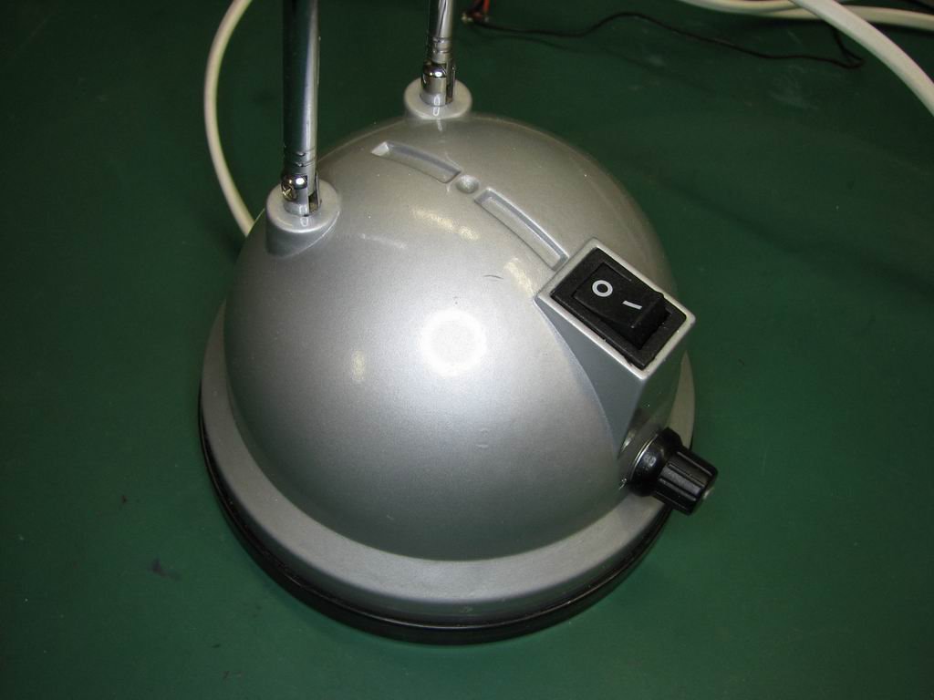

Végre elkészültem a lámpa átalakításommal, az eredeti halogén izzót és a trafót kiszereltem, helyére egy kapcsolóüzemű 18V-os adapter, egy saját készítésű mp2481 ic-re épülő kapcsolás került, a fejbe pedig 5db 1W-os led. A ledek 700mA-al és max 50%-os kitöltési tényezővel vannak hajtva.
Az első képen a lámpa még eredeti állapotában. Az átkötések forrasztásait lecsiszoltam, így közvetlenül a hűtőbordára rögzíthető a is panel.

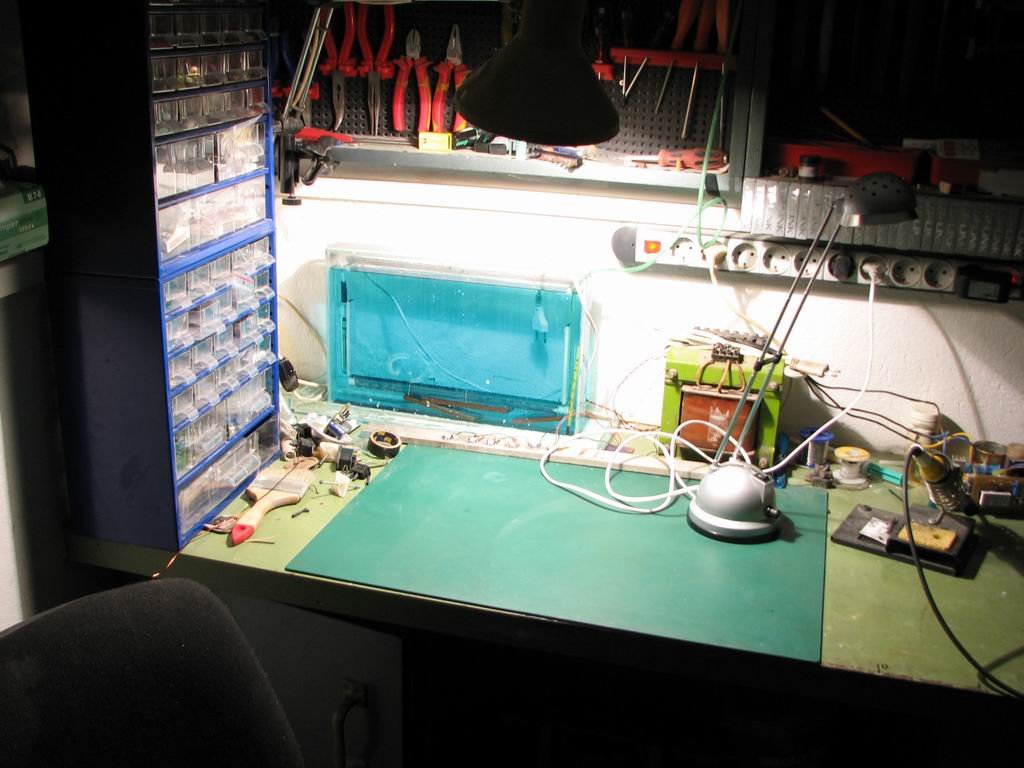

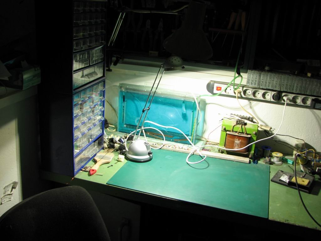

(#) Bari- válasza Bari- hozzászólására (») Márc 2, 2012 /
Plusz képek. A 65-ös képen egy 60W-os izzólámpa fénye vagy, a 66-oson meg az 5×1W-os ledeké, teljes fényerőn, a záridő és blende beállítások megegyeznek, Azt hiszem felveheti a versenyt a ledes lámpa, az izzóval szemben, főleg hogy jóval energiatakarékosabb.
