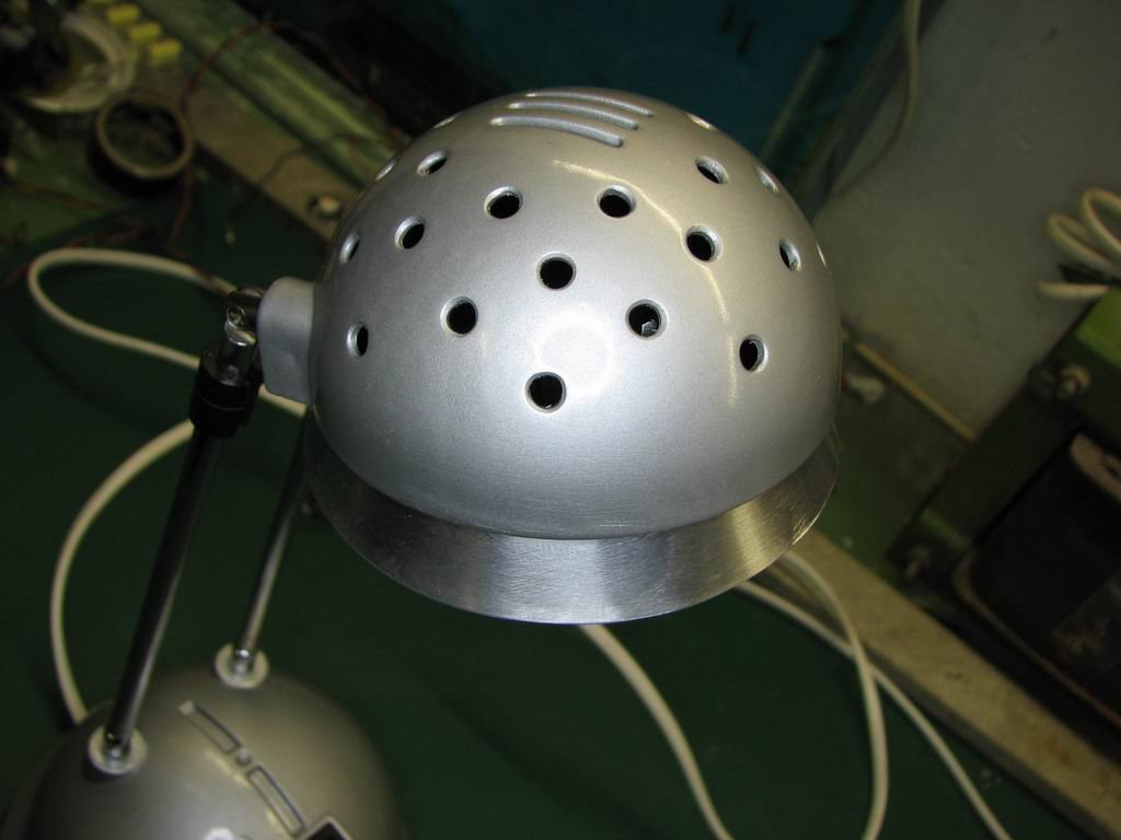

Végre elkészültem a lámpa átalakításommal, az eredeti halogén izzót és a trafót kiszereltem, helyére egy kapcsolóüzemű 18V-os adapter, egy saját készítésű mp2481 ic-re épülő kapcsolás került, a fejbe pedig 5db 1W-os led. A ledek 700mA-al és max 50%-os kitöltési tényezővel vannak hajtva.
Az első képen a lámpa még eredeti állapotában. Az átkötések forrasztásait lecsiszoltam, így közvetlenül a hűtőbordára rögzíthető a is panel.
(#) Bari- válasza Bari- hozzászólására (») Márc 2, 2012 /
Plusz képek. A 65-ös képen egy 60W-os izzólámpa fénye vagy, a 66-oson meg az 5×1W-os ledeké, teljes fényerőn, a záridő és blende beállítások megegyeznek, Azt hiszem felveheti a versenyt a ledes lámpa, az izzóval szemben, főleg hogy jóval energiatakarékosabb.

(#) pepe091 válasza Bari- hozzászólására (») Márc 2, 2012 /
Szép, igényes munka. Gratulálok nagyon jó lett, bőven van fényereje arra amire kell.
