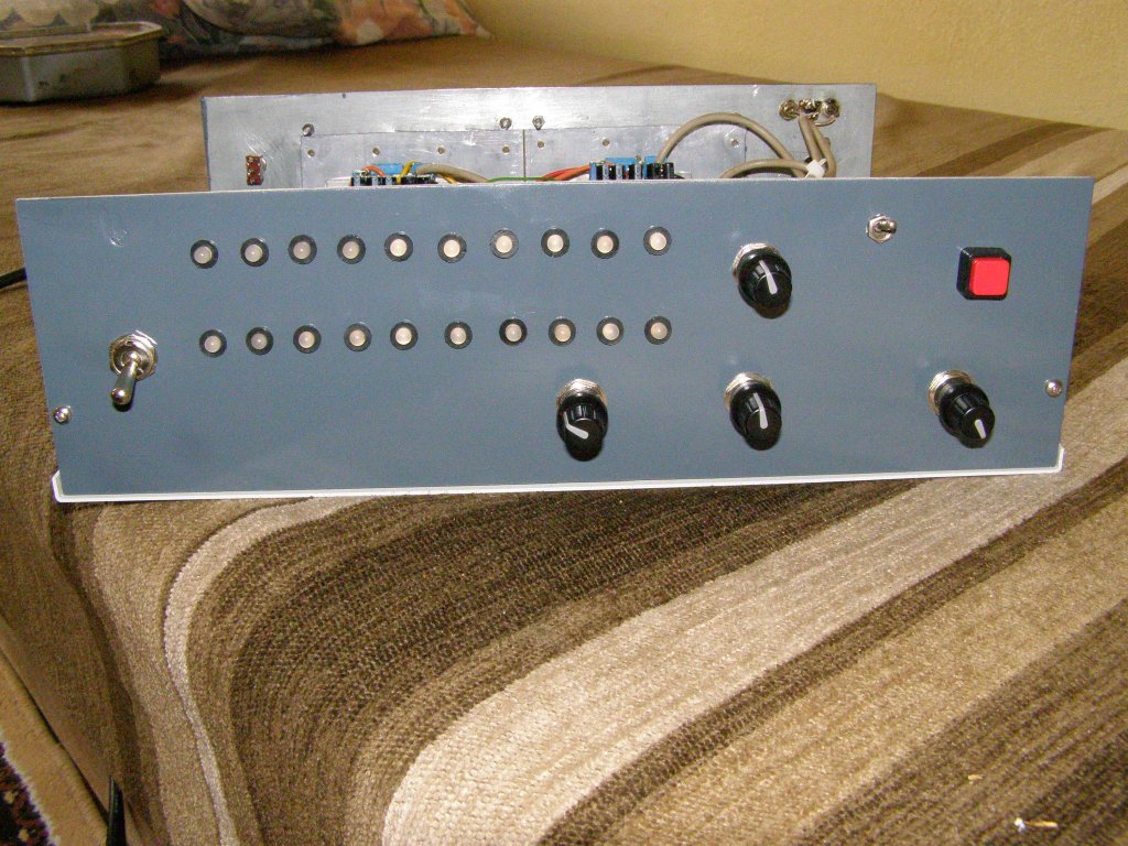

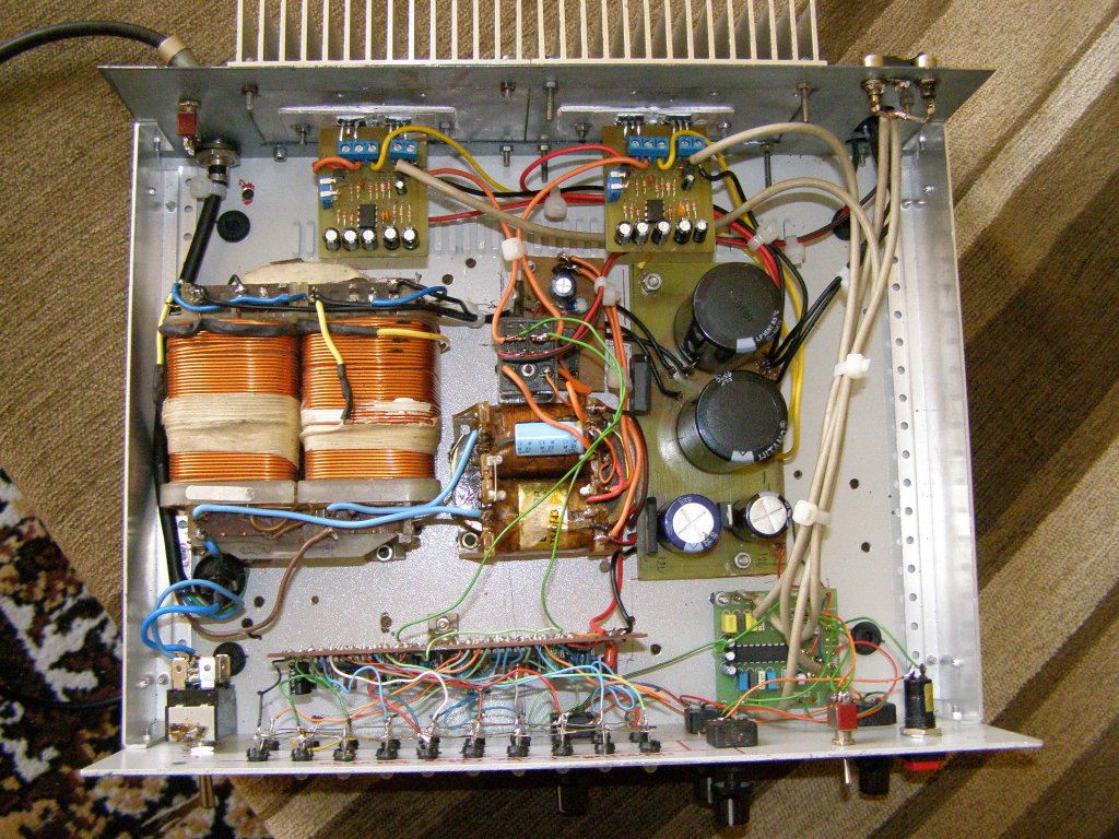

Epitettem egy ujabb erositot igaz ez a Quad405to kulsoleg alul marad de belul probaltam fullra epiteni amenyire csak tudtam rakok fel par kepet rola a vegfok egy VF2.2 erosito.Minden en epitettem a kijelzo az eleg durva lett mert ketszinu ledekel van es a legmasabb jelszintu lednel piros elote sarga elote meg zold en vilagit es ahogy no a jelszint ugy ugrik egyet a skalan.

Ahogy köbzoli mondta, és még kiegésziteném azzal is, hogy a hálózati kapcsolónak mindkét vezetéket bontani-zárni kell. Mégpedig azért mert a villásdúgót forditva is bedughatod. A munka mindössze negyedórával több. A mennyiben váltóérintkezős kapcsolót használsz főkapcsolónak akkor a szabadon hagyott két érintkezőt is szigetelni kell.

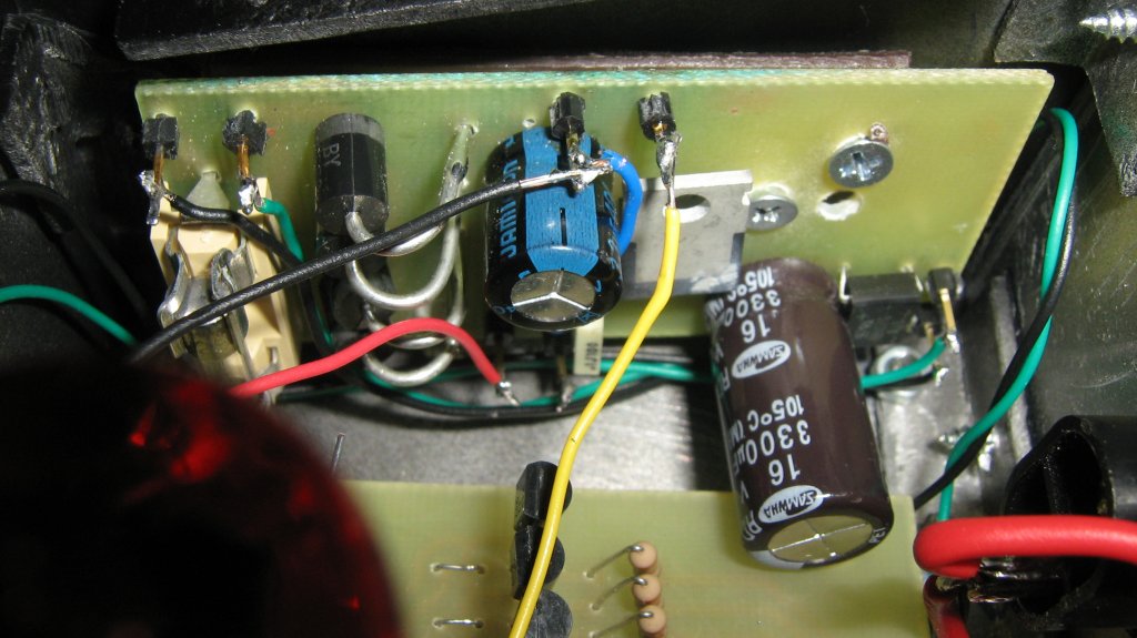

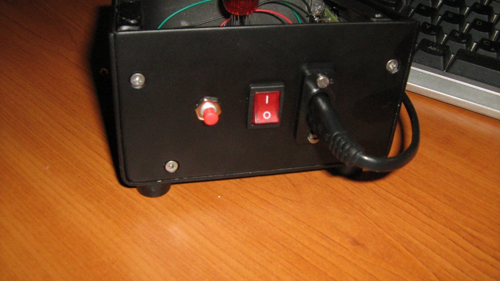

Nemrég építettem egy kis egyszerű "tápegységet". Az egész egy 12 V-os adapterről kapja a feszültséget, és van rajta egy 7805 és egy 7809 így le lehet venni róluk stabil 5 és 9 voltot, valamint a bejövő stabil 12-t is le lehet még venni egy sorkapocsról és egy tápcsatlakozón keresztül is.
Egyszerű, de számomra hasznos.
(#) Mybuster válasza pepe091 hozzászólására (») Márc 6, 2012 /
Nekem Tetszik! Csak Így tovább. Kölönösen tetszik a 9V nál a Klipsz csatlakozó

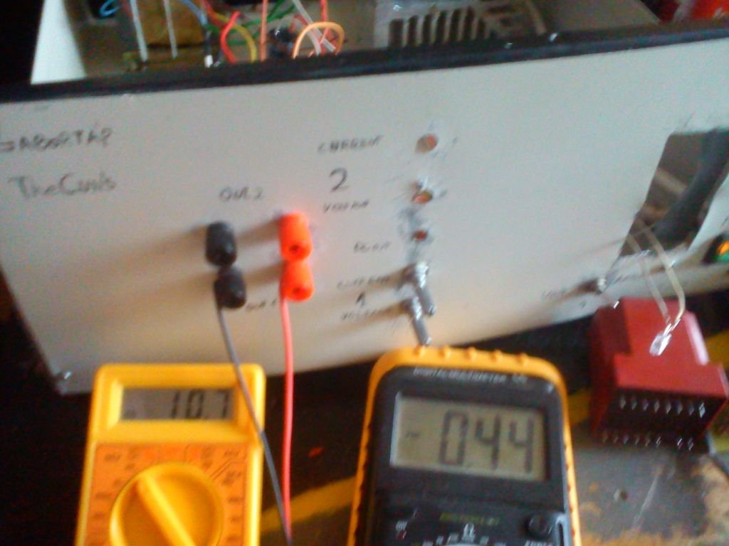

Most csináltam egy kettős tápegységet. LM317-tel készült, áramkorláttal is rendelkezik
723assal kezdtem először, de se nem tartotta stabilan a kimenetet, se nem tetszett az áramkorlátja...
Úgyhogy inkább leporoltam egy régi kapcsrajzot, amit főnökömmel közösen dobtunk össze

Már csak egy kis panelműszer, meg küllemi alakítás és kész lesz végleg (de evvel meg kell várni a fizunapot)
