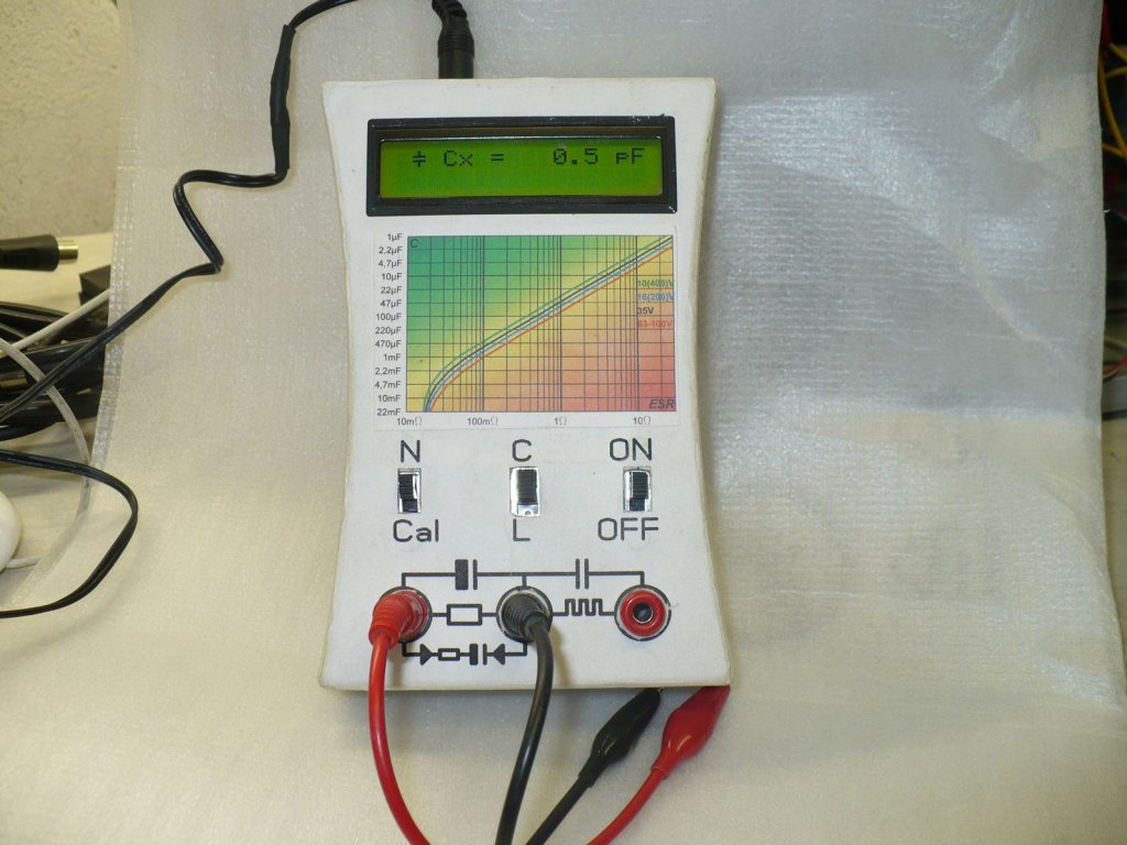

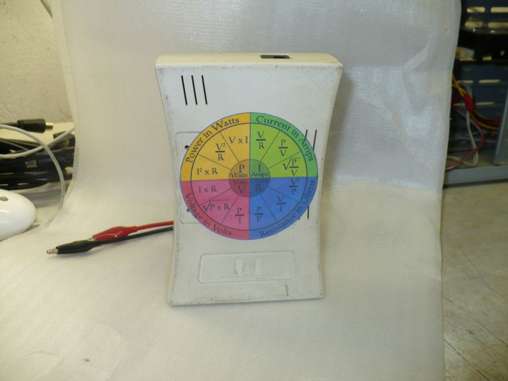

(#) hormi hozzászólása Ápr 27, 2012 /
Üdv Sziasztok!
Megépítettem az LCM3 csodamasinát már egy kicsit régebben. Azóta használom is és megvagyok elégedve vele.
Most volt egy kis időm és így el is dicsekszek vele....

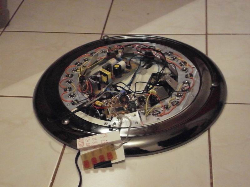

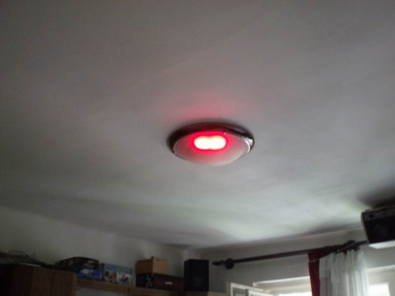

(#) bbalazs_ hozzászólása Ápr 28, 2012 /

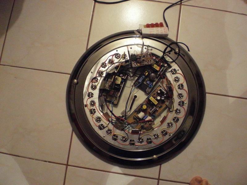

Sziasztok! Ebben a honapban kovettem el ezt a LEDes UFO csillart. 14x1W-os, 350mA-es led, 14x2W-os, 700mA-es led, 1db 20W-os melegfeher led 1A-en hajtva. Beepitett orat is tartalmaz (a foton nem latszik jol, mert tul eros a fenye). Az egesz infraval vezerelheto. A kozpontja egy pic18f2620-as. Ket homero is van benne.
A nagy ledek ket kulon egysegkent (8 es 6) es kulon-kulon dimmelhetok. A kis ledek harom kulon egysegkent es a 20W-os csak ki/be kapcsolhato.
Nagyjabol szemetbol epult, egyedul a ledek egy reszet kellett venni.
Az ora kijelzoje hatdigites, hetszegmenses (a nyolcadik a pont), sajat gyartmany, 3cm magas digitek, az egesz fel centi vastag, kozepen szogben megtorve, hogy jol illeszkedjen a felgombhoz, jobban latsszon a tejuveg bura mogott.
Ebreszto funkcio is van benne, most eppen azon dolgozom, hogy ebreszteskor fokozatosan novelje a fenyerot a maximumig (illetve ebredesig).
(#) davidovics válasza bbalazs_ hozzászólására (») Ápr 28, 2012 /
Gondolom nem két perces meló volt...minden elismerésem,nagyon jó lett!
(#) Mengyán válasza bbalazs_ hozzászólására (») Ápr 28, 2012 /
Na most már tudom, hogy milyen "csillár" kell nekem. A család állandóan csesztet, hogy kellene valami normális csillár, mert a korábbit öltözködés közben levertem. Ezt nem verném le, olyan magas azért nem vagyok. "Sima", bármelyik villamossági boltban kapható ufó az alapja?

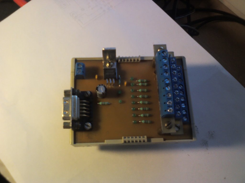

(#) 06smici hozzászólása Ápr 28, 2012 /
Easy 512-es PLC(ke) bemenetére csináltam egy külön nyákot. Így minden bemenethez külön ki van kötve a táp(24V), a 7-8 bemenethez meg van külön 10V is. Plusz ledek jelzik a bemenetek állapotát. A PLC-re a 9 pólusú csatlakozóról megy a kábel. A sorkapocs nem lett a legszebb, de hát ilyen volt itthon és jóval olcsóbb mint az emeletes sorkapcsok :yes:

(#) bbalazs_ válasza Mengyán hozzászólására (») Ápr 28, 2012 /
Koszi, davidovics.
Igen, egy egyszeru, de 47cm atmeroju, olcso madeinchina. A lemezmunka igen elnagyolt benne.
En is azert vettem ilyeneket, mert szeretem, ha van ter.
Sokaig tartott, foleg a mechanikai dolgok miatt, meg a gyerekek mellett csak este van idom a hobbira.
(#) Schnitt válasza bbalazs_ hozzászólására (») Ápr 29, 2012 /
A lámpa nagyon jó, de a hozzászólás második felében milyen ébresztőfunkciós óráról van szó? Nem találom a képeken.
(#) bbalazs_ válasza Schnitt hozzászólására (») Ápr 29, 2012 /
A buraban van egy ora, amit szinten a pic-el oldottam meg. Ezen - az ido mellett - be lehet allitani egy ebresztesi idot is. Ekkor felgyullad a lampa es hangjelzest is ad; most dolgozom azon, hogy szepen folyamatosan erosodjon fel a fenye.
Mivel az ebreszto idejenek beallitasa ugyanugy a hatdigites kijelzon mukodik, ugyanaz, mint a kepen.
A figyelmet felhivtam ra, hogy a tul eros fenye miatt nem tudtam jo kepet kesziteni rola - ahol a plafonon van es piros folt van benne . (Eloben latszik egyebkent).
2db, 20mA-es, extrafenyes smd ledekkel csinaltam a szegmenseket, hogy a tejuveg bura alol is kivilagitson. Soros meghajtasu, 4094-es hct-k hajtjak meg a digiteket. A kezdeti kepeken lathato egy korabbi, 4 digites verzio is, sima teglalapos ledekkel.
(#) Mengyán válasza bbalazs_ hozzászólására (») Ápr 29, 2012 /
Szia! Minden elismerésem! Még annyi kérdésem lenne, hogy mivel kapcsolod? Kizárólag távirányítóval, vagy csillárkapcsolóval is kapcsolható? Apropó, az a távirányító valahonnan ismerős. Közel 10 éve van meg a kártya, amihez jár, de soha nem használtam.
(#) Taki33 válasza bbalazs_ hozzászólására (») Ápr 29, 2012 /
Nagyon jó lett! Csak egyet nem értek, miért kellenek bele a LED-ek?
(#) Taki33 válasza (Felhasználó 13571) hozzászólására (») Ápr 29, 2012 /
Értem én de LED-ek nélkül is megértettük a működését, hiszen alaposan leírta! A LED csak pont az i-n! Szerintem LED-ek nélkül is ugyanúgy működik az áramkör, persze a készülék akkor kerek, ha benne vannak a LED-ek! Úgy, mint az íráson az ékezetek!
(#) bbalazs_ válasza Mengyán hozzászólására (») Ápr 29, 2012 /
Csak tavkapcsolo. A csillarkapcsoloval lehet az egeszet aramtalanitani. A taviranyito valami Pinnacle, ez volt itthon felesleges eppen.
Taki33:
A ledek azert kellenek bele, mert maskulonben nem vilagit, a csillar alapveto funkciojaval szoges ellentetben. Rendes izzo vagy fenycso nincs benne. CSAK led.

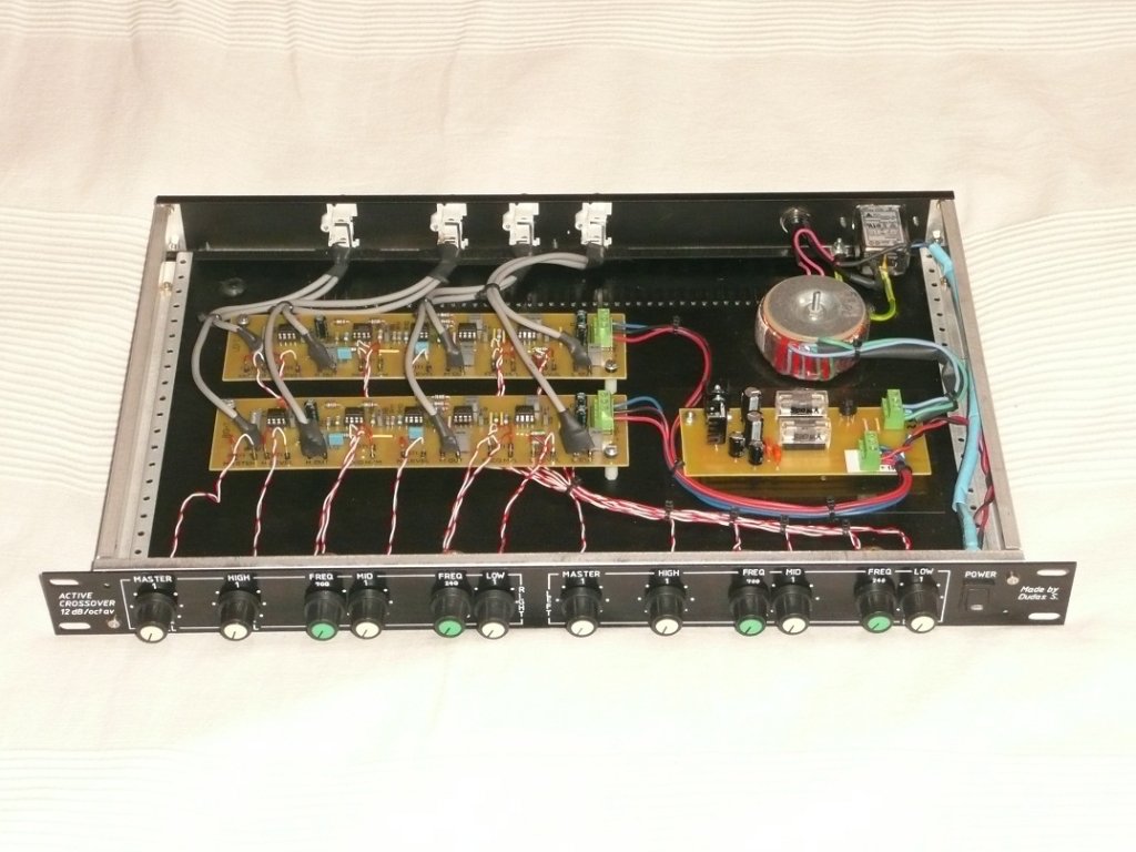

(#) dudassandor1 hozzászólása Ápr 29, 2012 /
Sziasztok! Átépítettem az aktív hangváltómat, mert az első verzió áramköri paneljának vasalásos technikájába hiba csúszott és nem sikerült túl jól.

(#) skero válasza dudassandor1 hozzászólására (») Ápr 29, 2012 /
Gyönyörű munka mindkettő! Látszik a passzív hangváltón az átgondolt tervezés az alkatrészek elhelyezését illetően. Így nem szórják meg egymást a tekercsek sem. Gratulálok ! Jó ilyen munkákat látni.
