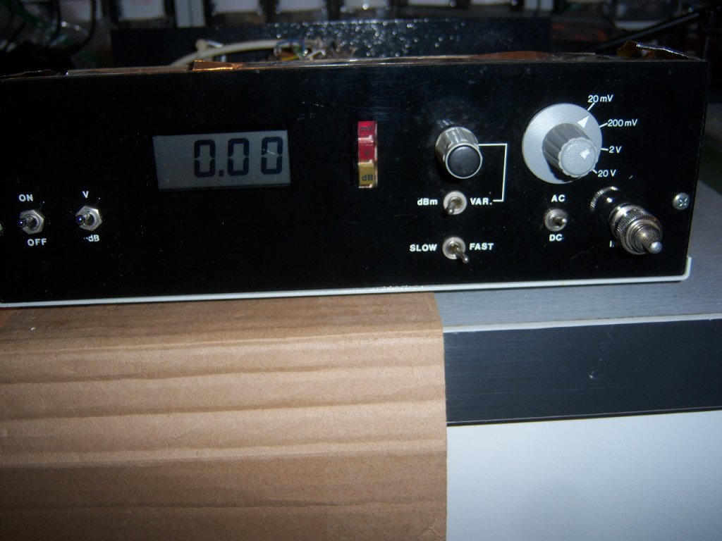

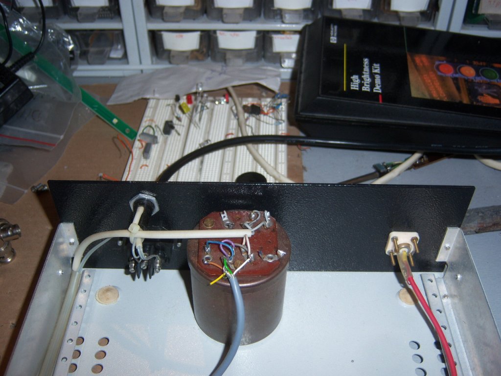

(#) pinyó39 hozzászólása Ápr 22, 2012 /
Lassan előveszem a régi cuccaimat dobozolni. Elsőre a hangfrekis mV/dB mérő végleges dobozolása történt. A többi kütyü épülőben, vagy dobozolásra vár: generátor (feliratozásra), a végfokok beültetésre, a LED meghajtó szintén a házikójára vár.
(#) pinyó39 válasza pinyó39 hozzászólására (») Ápr 22, 2012 /
Opsz lemaradt.

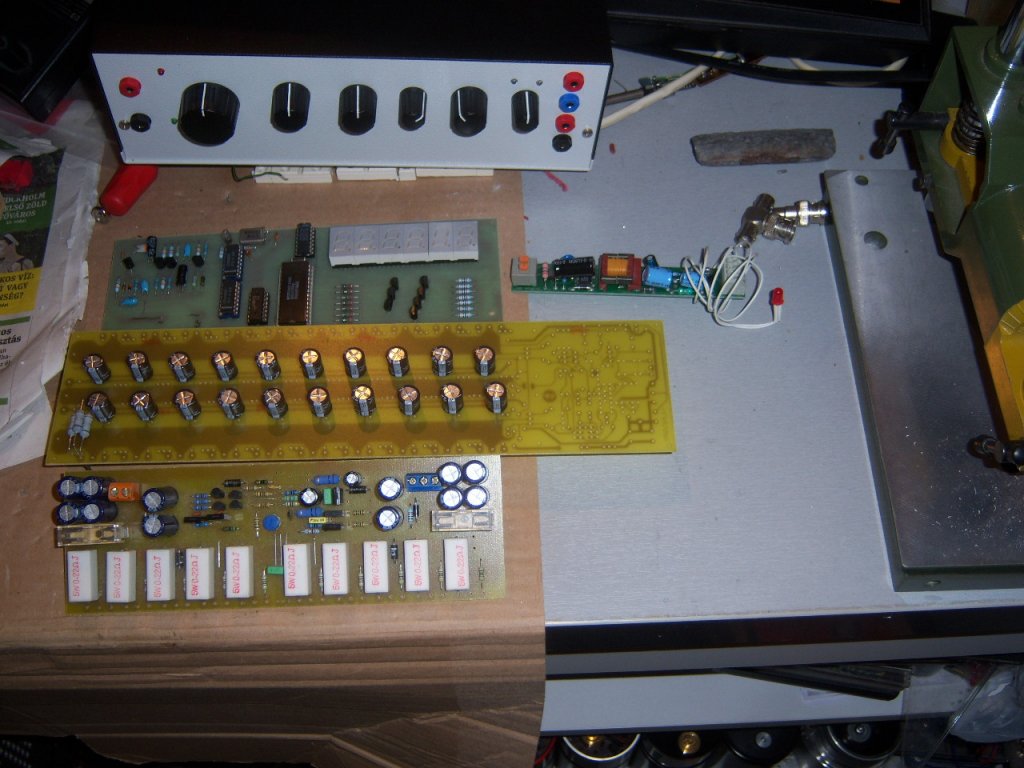

Sziasztok lassan nekem is készek a végfokpaneljeim.
Sajna 50 km-es körzetben sehol sem találtam megfelelő és egyforma alkatrészeket (lásd ellenállatok, kondenzátorok), ezért valahol soros kötéssel, valahol pedig az 5W-os 510R es ellenállat helyett 20Wattosat kellett használnom..ugyanígy a 0,1R esek is csak alumínium tokozásban voltak kaphatóak...amik nagyon nem fértek rá a panelre..
(#) karaszbandi válasza Lution hozzászólására (») Ápr 23, 2012 /
Azt a két IC-t hogy tudtad ilyen csúnyán betenni?
(#) neocska válasza karaszbandi hozzászólására (») Ápr 23, 2012 /
Szerintem kézzel rajzolt nyák s azé olyan fura.
(#) Lution válasza karaszbandi hozzászólására (») Ápr 23, 2012 /
Az az igazság hogy ott látszik igazán meg hogy elméreteztem a nyákot, nem jól jött ki a lábkiosztás..ezért ez tűnt a leggyorsabb és legkézenfekvőbb megoldásnak, igaz hogy elég csunyácska lett, de legalább cserélhető és működik.
(#) soos csaba válasza Lution hozzászólására (») Ápr 23, 2012 /
Szevasz, te véletlenül nem a Quad 405-ös erősítő paneljeit csináltad meg?, hol vannak a tekercsek róla?, ha még a tekercsek sincsenek rajta akkor hogy működik?. Bocsi nem akarlak meg bántani, csak egy észrevétel.
(#) Lution válasza soos csaba hozzászólására (») Ápr 23, 2012 /
Elnézést, én fogalmaztam rosszul, nem mondhatom, hogy működik, hisz ahogy te is mondtad, nincs tekercs, sőt az ellenállások egy része sincs még bekötve, még nem találtam rézhuzalt megfelelő vastagot a tekercsekhez, de ami késik nem múlik..igazából költséghatékonyan van megépítve, és addig nem akarom összerakni még nem látom hogy hogy fér el legjobban a dobozában.
A TL071 esek-re pedig azért mondtam hibásan, hogy működik, mivel így legalább nem kapott hőt a forrasztás miatt, és eddig még nem volt esélyük tönkremenni (remélem ha rákötöm a tápfeszt, akkor sem fogja megadni magát).
Legyetek szívesek ha láttok valahol hibát benne, bármilyet, szóljatok, könnyebb még most kijavítanom.
Egy észrevétel, azokat a kábelek amik a végtranyók, és a meghajtó tranyókra akarsz kötni azok ne haladják meg a 10 cm-ert mert akkor az gerjedni fog, a legjobb az volna ha közvetlenül be ültetnéd őket a panelba. És még valami, azokat a nagy teljesítményű ellenállásokat is próbáld közvetlen a panel fölé illeszteni és a legrövidebb kábellel be kötni, ha már nem tudod közvetlen a panelba építeni. Egyébként hol laksz ha meg szabad kérdezni?, hogy nem kaptál alkatrészeket?.
