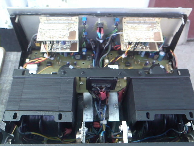

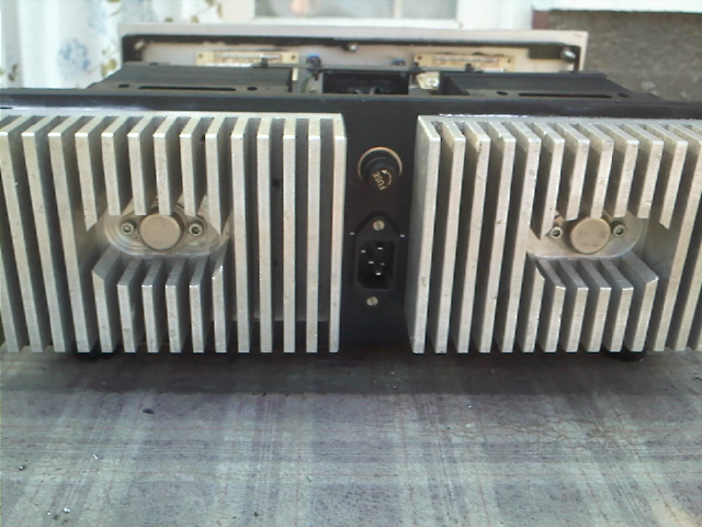

(#) Chello.1 válasza atiotezer hozzászólására (») Júl 2, 2012 /

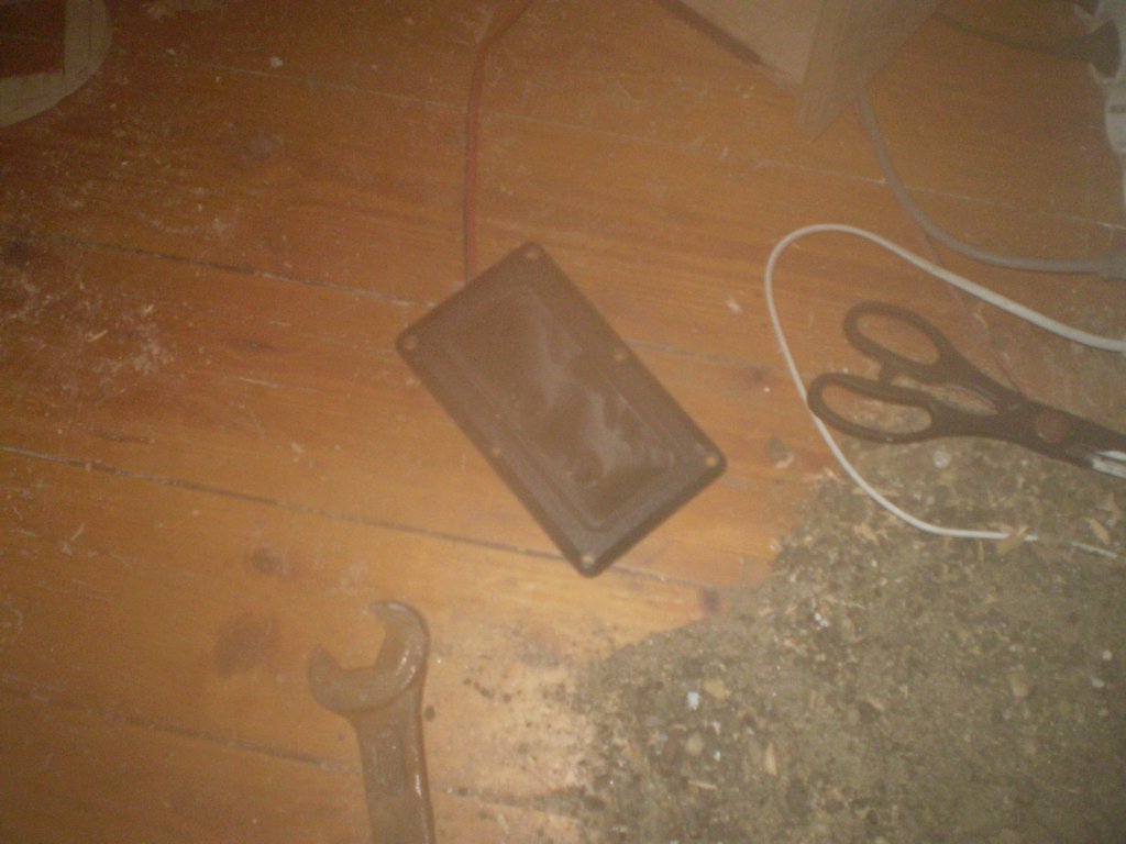

Hallod megkerhetlek, hogy elmeseld egy adagban miket latok az elolapon?
Neztem a belsejet, de nemtom mi lehet. Talan egy hidalt erosito ez? Es honnan kap tapot?
Az volt a legfurcsabb, hogyan tudtad kihuzni az also dobozbol a kapcsolon keresztul azt a 2 vezeteket.Meg a belsejet is lgyszi ird korbe.
Kb. ugytunik az az egy vmi mintha talan egy vedelem lehetne ??
Meg, hogy mik vanak ott ahatuljan is kifele esmiert vannak ugy az egyes dolgok ahogyan vannak. Tok erdekel es ha mar ilyen friss a dolog.

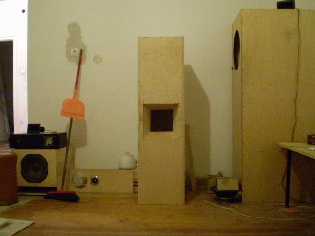

Addig en is rakok fel egy nehany hangfalat, de nem egy szovegben hanem kulon fajtankent.
(Ahogy a szorgalmam diktalja)

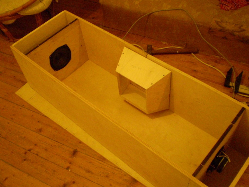

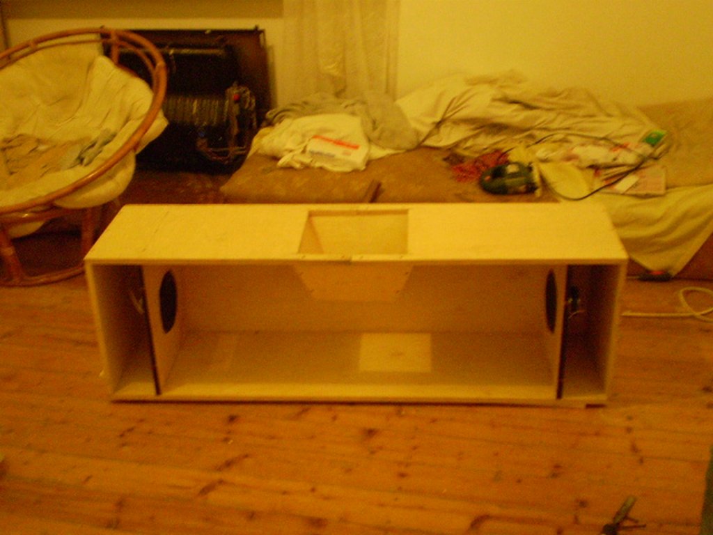

Kezdesnek egy par Transmission line.
Kb. 500 liter netto terfogat 4.5 meter kimeno ut.
A kimeno csatorna keresztmetszete 70%-a a membranenak.
Kulso meretei 160*80(x?)*53

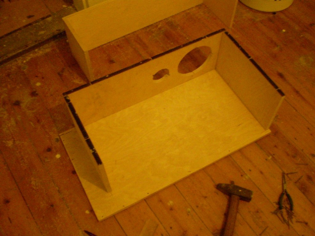

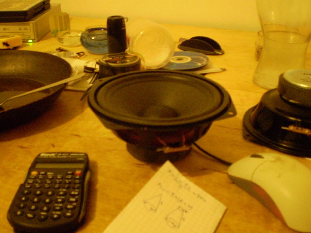

A kovetkezo egy fura doboz aminek oriasi hatasfoka volt.
2 darab szerintem jol szolo 16 cm-es hangszoro volt benne. (kb 15-20w ig tisztan szoltak)
Nem hittem volna, de egy 4*4-es szoba ablakait hangosan berezgette ez a doboz.
Kesobb szetszedtem mivel en nagyobb ladakat epitgetek, ha tehetem ez a par fajta kisebb kivancsisag volt.
Ma egy peldany az ocsemet szolgalja ha minden igaz, mert neki csinaltam azt amelyiken kor alaku 11 cm-es nyilas van.
Ennel megneztuk es erdekes volt, hogy 1 meterrol ugy lobogtatta az A4-es papirt mint valami vihar egy torulkozot.
Azert akkora es olyan a nyilas, mert viszonylag keves idom volt es valamivel melyebb hangokat is akartam.
A doboz mereteit egyebkent probaltam csokkenteni de par centi is azonnal megolte a hatasfokot.
A hatso resz egy a 40*40 cm-es belmerettel asszem 12 cm-es melysegben adott helyet egy-egy darab hangszoronak.
Lathato a kiserleti joval kisebb peldany is az egyik kepen.
Kulmerete nagyjabol 154*45*45 vagy valahogy igy alakult.

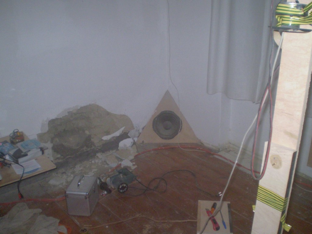

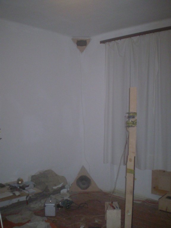

Lemaradt az elozobol az ocsemnek keszitett kornyilasos.
Egy kep arrol h mikent szereltem a padloba a 4 piezzot,
ezt azert kellett, mert maskepp a felnti kozepek felhuzzak a hangkepet a plafon fele.
A lathato modon minden sarokban ilyen haromszog alakuakat helyeztem el, mert gyakorlat szerint igy sugarozza be minden iranybol a szobat a legszebben.
Neztem az audigy 4-es hangkartyaval telt hangu dobozokkal sem volt tul sok mely a front es rear hangszorokon uh. pont megfelelt.
Ma mar a frontokat volt turelmem 75 cm elhosszusagu haromszogekbe normalis felfogatassal beletenni, de igazabol 90 cm koruli elhossz kene nekik es a felsoknek, ha tudok venni majd valaha 4 egyforma koaxialis 20 cm-es hszt akk csinalok valamivel nagyobb haromszogeket.
Megneztem es kb. a faltol 10-15 cm kozott kezdem hianyosnak erezni a hallgatott zenet, addig egeszen egyenletesen szol mindenhol a szobaban.
Amikor osszessegeben szolt a 16 hangszoro (2 centert hasznaltam 2 oldalrol megfelelo tavolsagban a fultol)
voltakeppen be lehtett jatszani hangerokkel es egy kis eqzassal ugy, hogy a fejem kozepebol induljon ki a hangkep es a falakon tul ugy fel meterrel erosen korvonalazodjon.
Kb. az az erzes mint amikor fejhallgatozol vmi nagy minosegivel csak sokkal jobb, mert van elethu tavolsag erzeted is. Azert nem olyan rossz amikor melletted 30 centire szol egy harfa es egy masik iranybol enekel az enekes kb egy meterrol.
Amit nagyon szeretek hallgatni rajta az pl. sher koncert felvetele. Frankon elethu erzes, hogy mogotte vagy a szinpadon es a tomeg lentebb tavol orjong.

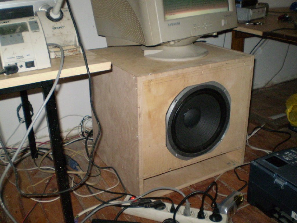

Alul pedig megvan vegre a 3000 literes subom egy 600 as Garry-vel egyenlore mig nem tudok venni vmi nagy kilengesut.
Ez amugy egy egyutas boundpass ketoldali nyitassal.
1000/2000 L es 2/1200 cm2 ellentetes oldalakon.
Most meg reflex lada nelkul, mert a 30 as melyem tekijet leszaggattam. (Le volt veve a porvedoje es a nagyladaban maradt egyket kavics kozul egy belepattogott.)
Na elvileg ez lesz a teljes rendszer.

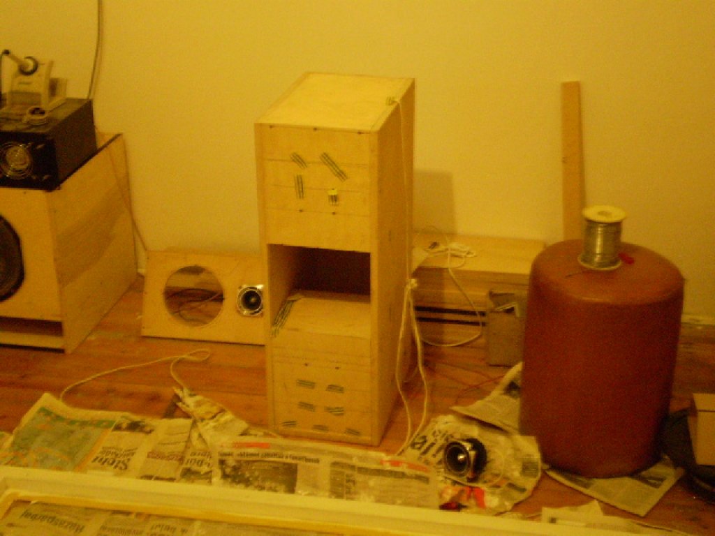

(#) Chello.1 hozzászólása Júl 2, 2012 /
Hopp ez lemaradt.

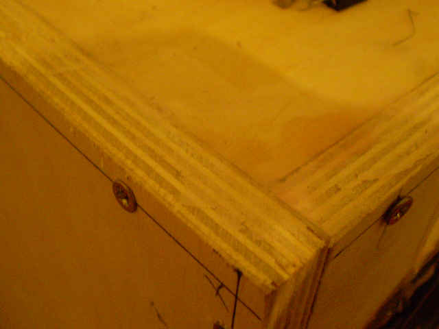

Amikor a reflexeket probalgattam kiprobaltam, hogy milyen lehet a falba tenni egyesek csinalnak ilyet is.
Mivel a sugarzasi szog jelentosen elmaradt a haromszogdobozoketol igy ez a megoldas meg lett szuntetve.
Viszont talaltam egy hasznalhato modszert a pontatlan vagasok tomitesere mivel ezt a sok dobozt mondhatni szeriaban gyartottam, es ki kellett tomni valamivel a reseket a hanyagabbaknal.
Erre alkalmasnak talaltam a gyartyaviasz belefolyatasat es az azt koveto simara torleset mindaddig mig be nem foltozodik a res.
Ettol fuggetlenul nagyobb adagokkal jartam jobban azok egyenletesebben egydarabkent toltik ki a reseket.

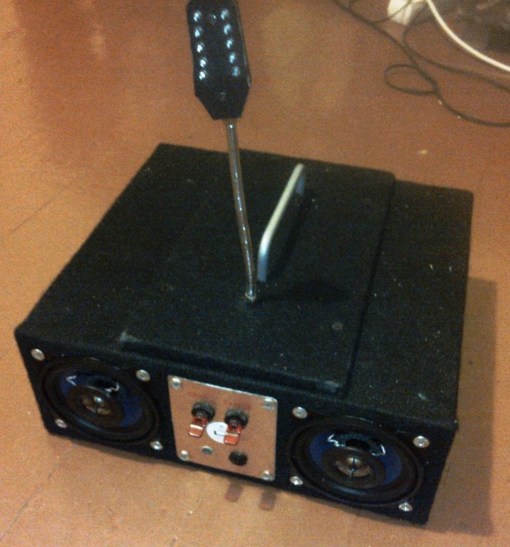

A kedvesem öccsének készítettem ezt a kis dobozkát, ha mennek tópartra, vagy akárhová pár napra ahol nem megoldott az áram. Zenél, világít, tölt. 2xTda2003, 10db nagyfényerejű led a flexibilis karon, szivargyújtós usb töltő (eredetileg).
A doboz anyaga 10mm-es rétegelt.
A két 10cm-es kétutal autós hangszóró 2,5 literes dobozkában külön külön, a köztük lévő rekeszben vannak az elektromos részek, és egy 12volt 7amperes akku. A töltéshez van hálózati és szivargyújtós kábel is.
A ragasztó és a kárpit anyag kivételével szinte minden bontott amiből áll.
Holnap meg is kapja, hagy örüljön.
(Az előlap még kap egy matricát)

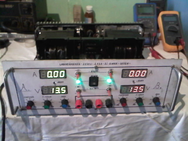

(#) soos csaba hozzászólása Júl 4, 2012 /
Sziasztok, ma készen lettem a labortápegységemmel, 2X50V, 5A-er terhelhetőséggel. A kijelzők, és a labortáp rajzát, és a beültetési rajzot Alkotó fórumtársunktól szereztem, köszönet érte. A képek magukért beszélnek.
(#) soos csaba válasza (Felhasználó 13571) hozzászólására (») Júl 4, 2012 /
Köszönöm, volt is vele meló. :yes:
