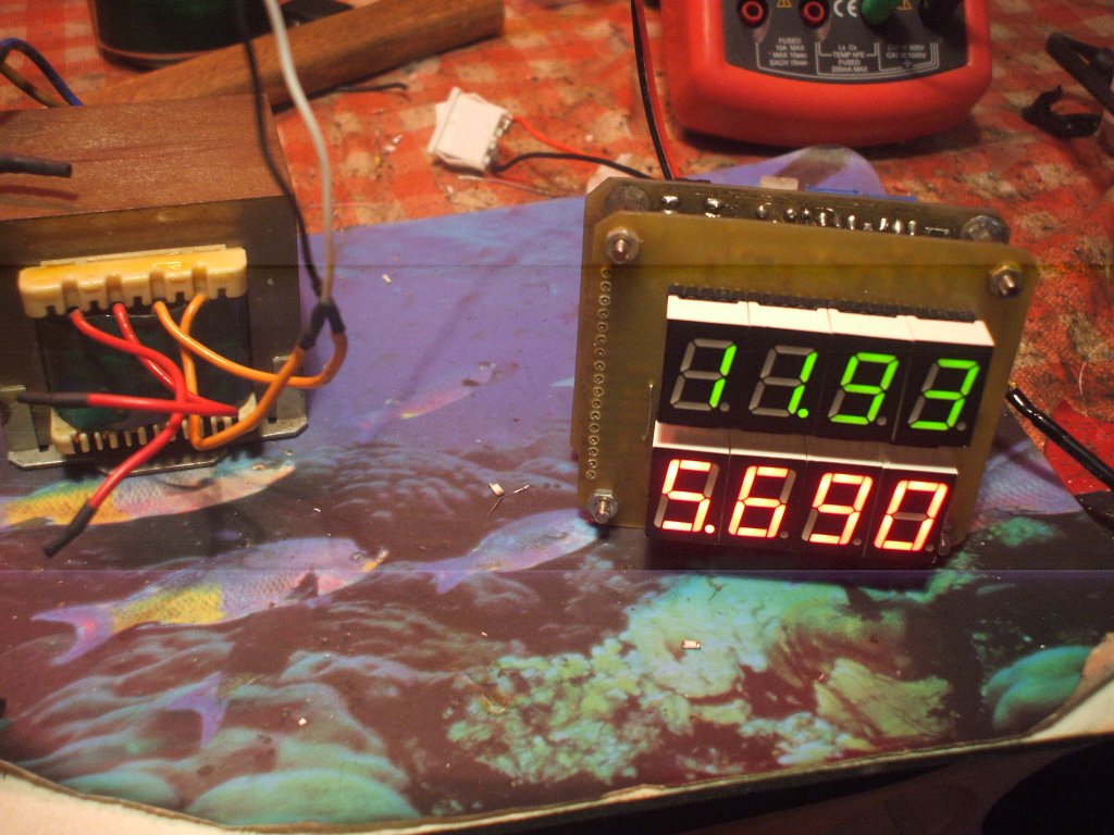

(#) DJanosi hozzászólása Aug 20, 2012 /
Üdv! Hetek óta semmi újjal nem álltam elő nektek igyhát eljött az idő,hogy bemutassak egy régóta készülő műszert. Ami egy PIC es panelmérő amit Attila 86 fejlesztett ki. Viszont ez a műszer nem lenne még most sem teljesen kész huba segítsége nélkül.
A panelmérő csodálatosan mér. Nagyon kompakt mivel képes feszültséget áramerősséget mérni majd egy kapcsoló segítségével kiszámolja a fogyasztó teljesítményét és annak elektromos ellenállását . Azon kívül a szegmensek helyett akár LCD kijelzőt is használhatunk .
Üdv:Levente
(#) JZoli válasza DJanosi hozzászólására (») Aug 20, 2012 /
Hát ez tényleg jól sikerült! nagyon szépen fejlődsz Te is, gondolok itt a kivitelezés minőségére első sorban. Csak így tovább!

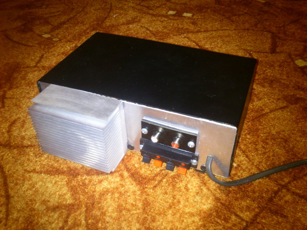

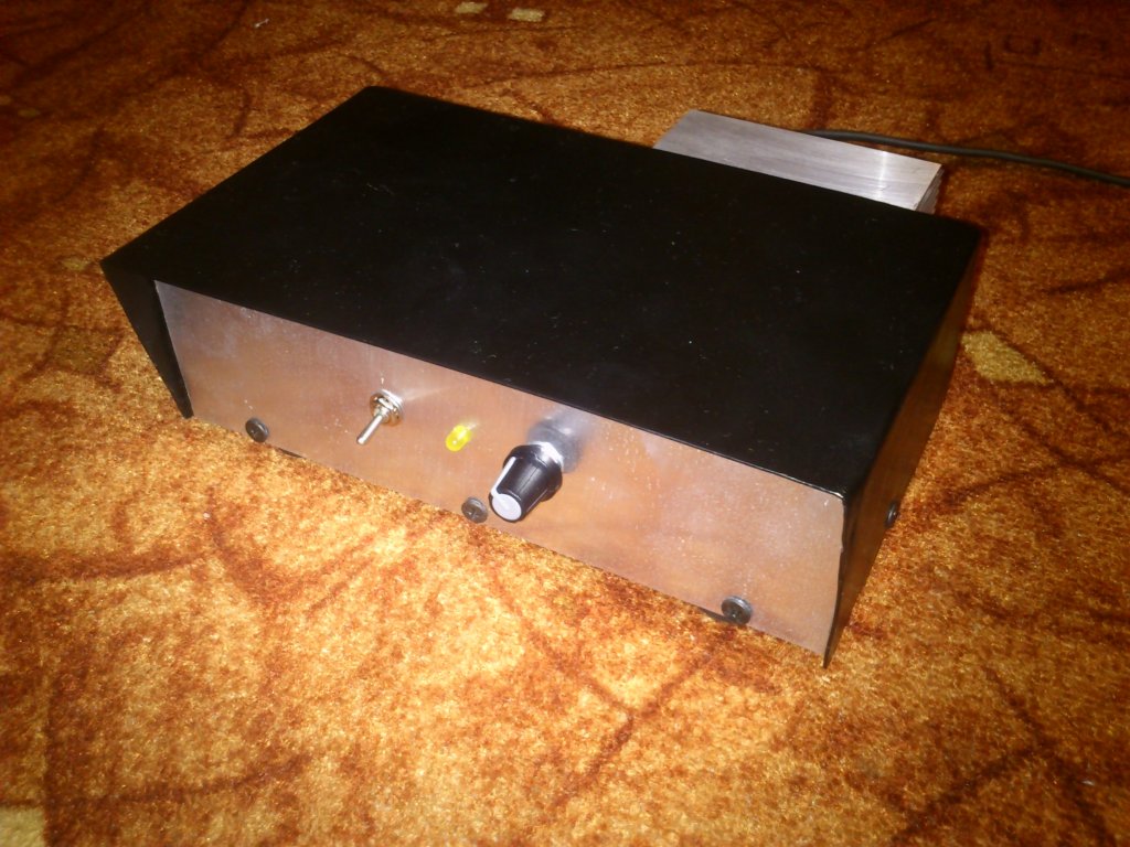

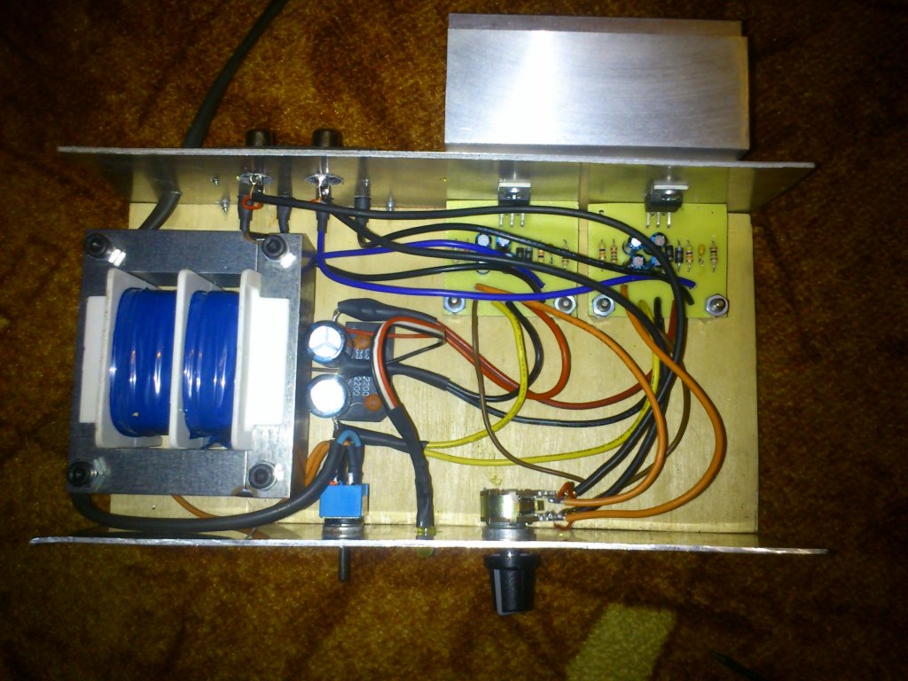

(#) gaboca323f hozzászólása Aug 22, 2012 /
A minap egy cimborám kérdezte, nincs e valami kis szerkezetem, amit a számítógépére köthetne zene hallgatás céljából. Van két kis hifi hangfala.
Készítettem neki hát egy tda2030 erősítőt. A potin és a ki-bemeneti csatin kívül minden bontott, még az ic is, meg is lepődtem, hogy jó mindkettő. Remekül szól a szobában.
A trafó érdekessége, hogy a műanyagba ágyazva 3db csrélhető üveg biztosíték is van, 1 a primer és 2 a secunder oldalon.(2x12volt)
(#) fordkapcs válasza gaboca323f hozzászólására (») Aug 22, 2012 /
Egyfelől tetszik, mert igényes munka, de néhány építő jellegű kritikát is írnék:
A hálózati feszültségre az a pici kapcsoló aggályos mert nincsenek meg a szükséges védőtávolságok (pl. 7mm a ház és a fázisvezető között.)
A hálózati vezetéknek nincs törésgátlója, ha megsérti a fémlemez a szigetelést akkor gáz van, pláne, hogy a doboz nem földelt. a kettősszigetelés követelményeinek viszont így nagyon nem felel meg! Tehát érintésvédelmileg nagyon nem felene meg egy ellenőrzésen!
(#) gaboca323f válasza fordkapcs hozzászólására (») Aug 22, 2012 /
Köszönöm a kritikát. Nem érintésvédelmi vizsgálatra készült, hanem egy polcra, a kapcsoló ha nem felelne meg akkor valószínű nem is kerülhetne gyártásba ilyen formában. Van más fajta, négyzet alakú kapcsolóm is, ott sincs 7mm a távolság a lábak közt. A vezeték kettős szigetelésű, és mivel a készülék a jövőjét egyhelyben tölti, úgy gondoltam nem kell rá a törésgátló. Mint írtam kb 98% bontott cucc, nyilván lehet szebbet jobbat építeni, ez így sikerült.
Még egyszer köszönöm az észrevételeket!
(#) enree válasza gaboca323f hozzászólására (») Aug 22, 2012 /
Szép munka, külön tetszik, hogy házi a doboz egy észrevétel; sokkal jobb hatásfokot lehet elérni hűtés terén az ilyen bordával, ha a vágatok függőlegesen állnak...
(#) gaboca323f válasza enree hozzászólására (») Aug 22, 2012 /
A borda így fért el, nem tudtam volna max flexel rövidebbre barmolni azt meg nem akartam. Így sem melegszik nagyon.
